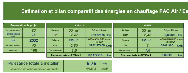

qu'elle est la température de référence dans ton coin kalyx? le loiret c'est pas très froid non?
 P= G* V*T  (sans prendre de marge aucune)
G= 1.4 pour une maison de 1970, V= 250m^3, T doit tourner autour de 25°c?
soit un peu plus de 8,75kw, votre pac est limite à première vue
n°69714147
Kalyx
Posté le 04-12-2023 à 14:25:24  profilanswer
Ça se trouve où, la température de référence ?  [:cerveau arn0]
Mais bon, non, il fait pas hyper froid. Enfin il fait moins doux qu’en Bretagne l’hiver mais plus doux que dans l’Est ou à la montagne quoi.
Le tableau de calcul fait à l’époque donnait ça :
https://img3.super-h.fr/images/2023/12/04/snapshot_282475249cdbf1883d6f967bd.jpg
Edit : Après, franchement, elle se comporte "bien" cette PàC. Les résistance c'est vraiment le matin quand on a des petites gelées. Ptêt que changer la température de sortie et pas faire de gap entre température de "nuit" et de "jour" va déjà aider. Moi j'ai vraiment """juste"" l'impression que les réglages sont mal faits - mais comme indiqué plus haut c'est quand même assez complexe pour des novices. On se renseigne mais on n'est pas encore bien au point.
Message édité par Kalyx le 04-12-2023 à 14:27:21
n°69714179
Sherz
Posté le 04-12-2023 à 14:31:10  profilanswer
-7 c'est sur le tableau.
n°69714200
standalone
c'est le -7 de ton tableau. donc T=27°c dans mon calcul.
mais ton tableau est plus fiable que mon calcul posé en 1 ligne.
A toi d'essayer de régler ta pac, si il fait froid et humide et qu'elle dégivre avec les résistances c'est peut etre normal en effet. la mienne fait un coup en "inverse" je sais pas pour la tienne
Message édité par standalone le 04-12-2023 à 14:40:21

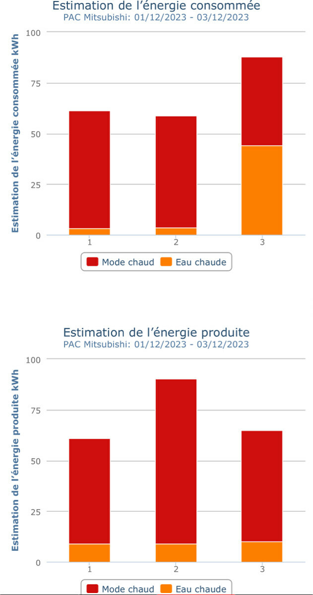

Posté le 04-12-2023 à 23:10:06  profilanswer
Au fait, est-il possible de savoir le % d’utilisation de l’appoint électrique sur une PAC Mitsubishi Ecodan ?
Je trouve que ma consommation est excessive.
Par ailleurs, l’énergie produite me semble anormale.
Par exemple le 3 Décembre, la PAC a consommé plus qu’elle n’a produite avec une grosse consommation pour l’ECS.
Pour moi les chiffres de ma PAC sont faux.
PAC Mitsubishi Ecodan Duo 10.

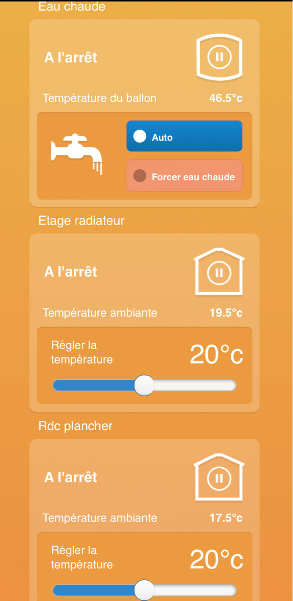

ECS : consigne 50
Zone 1 : Etage radiateur - loi d’eau - consigne 20
Zone 2 : RDC Plancher chauffant - auto-adaptatif - consigne 20

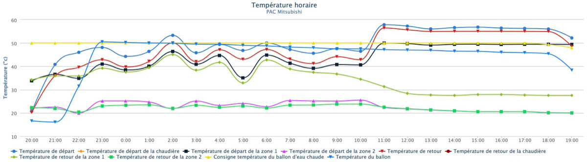

Résistance électrique ON.
Je vois parfois que la résistance électrique est enclenchée.
La PAC n’arrive pas à atteindre la consigne de 20, donc utilise la résistance électrique
https://img3.super-h.fr/images/2023/12/04/snapshot_145785087897a7eccdc70d75e6.jpg
https://img3.super-h.fr/images/2023/12/04/snapshot_145877792336296933386e6044.jpg
https://img3.super-h.fr/images/2023/12/04/snapshot_2007237709402e0c5b222742bc.jpg
https://img3.super-h.fr/images/2023/12/04/snapshot_8235644402faa15a5c848993d.jpg

Deja comme ca je dirait qu'il y'a un soucis sur le reglage temperature de retour, y'a quasi pas d'ecart entre depart et retour...
J'ai plus ou moins toujours 10° d'écart entre les deux.
Il y a aussi la température de départ qui ne correspond pas du tout à la température de départ zone 1...
La courbe à partir de 11h est incompréhensible, la zone 1 est a 50 et ton retour a moins de 30...
Et le départ chaudière a plus de 55 et le retour a peine plus froid pendant 7h...
Honnêtement, je ne comprends pas, et je te dirai bien de faire revenir l'installateur.
Message édité par Sherz le 05-12-2023 à 00:58:02

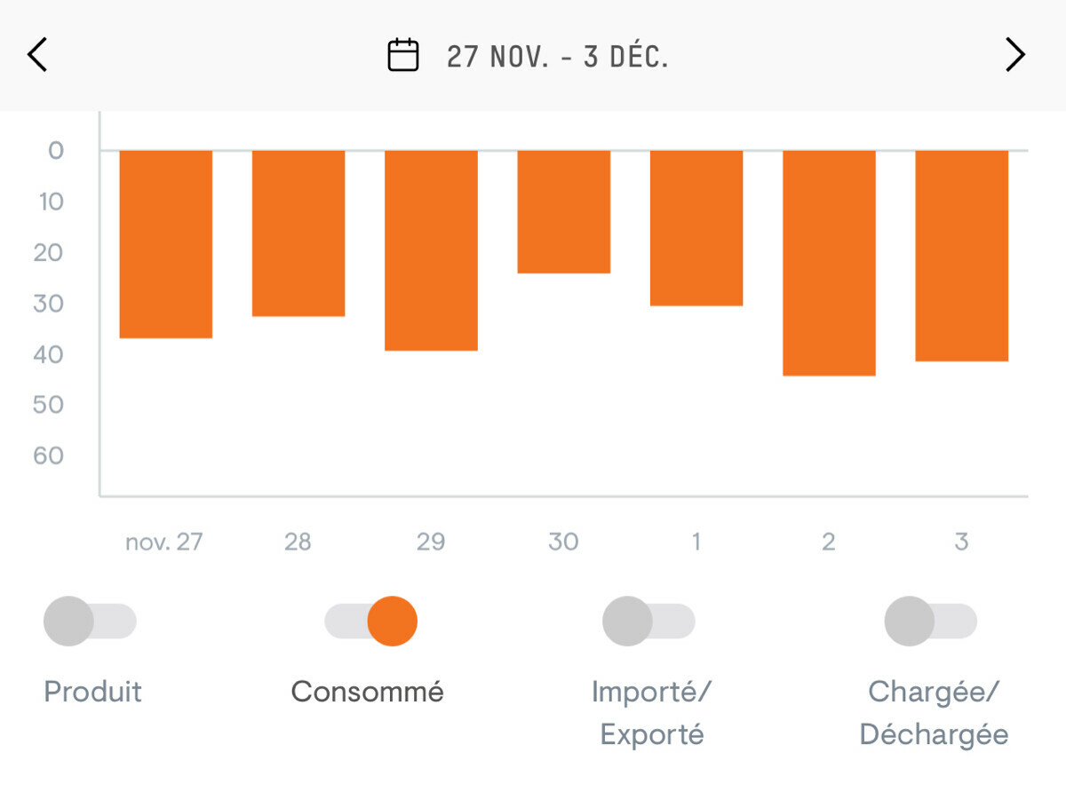

Vu tes graphiques d'énergie (tu consommes plus que tu ne produits) et tes graphiques de température qui ne sont pas cohérent avec ce que je comprend / connais du fonctionnement d'une telle installation je pense qu'il y a un pb dans le cablage de tes sondes de température ou dans leur placement sur l'installation.
Tu as moyen de vérifier cela?
Message édité par tenclem le 05-12-2023 à 07:24:16

Mon hypothèse :
1) les sondes sont mal câblées.
2) Ton plancher chauffant "fonctionne" en mode autoadaptatif parce que la PAC utilise le thermostat d'ambiance et malgré les sondes mal câblées comme la consigne n'est pas atteinte il compense.
3) En mode loi d'eau la PAC ne doit se baser que sur la temp. ext. et sur la consigne (pas sur la temp. ambiante) et régule via les température de départ et de retour. Vu qu'elle n'a pas les bonnes info elle n'y arrive pas.
Cela reste de l'hypothèse pensé à distance par un mec qui est loin d'être un pro de la PAC et qui a 3 mois de recule avec la sienne...
Si tu déposes la face avant de l'unité intérieure tu auras accès au bornier des sondes de température :
https://i.ibb.co/GJvBZg1/bornier.jpg
et le câblage est le suivant (6 dernières lignes):
https://i.ibb.co/bNYBMLB/l-gende.jpg
Si t'es pas à l'aise ne touche a rien. Il y a du 230V et la carte mère.
Faudrait pas tout casser....
