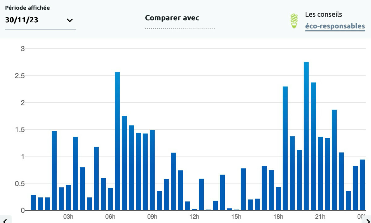

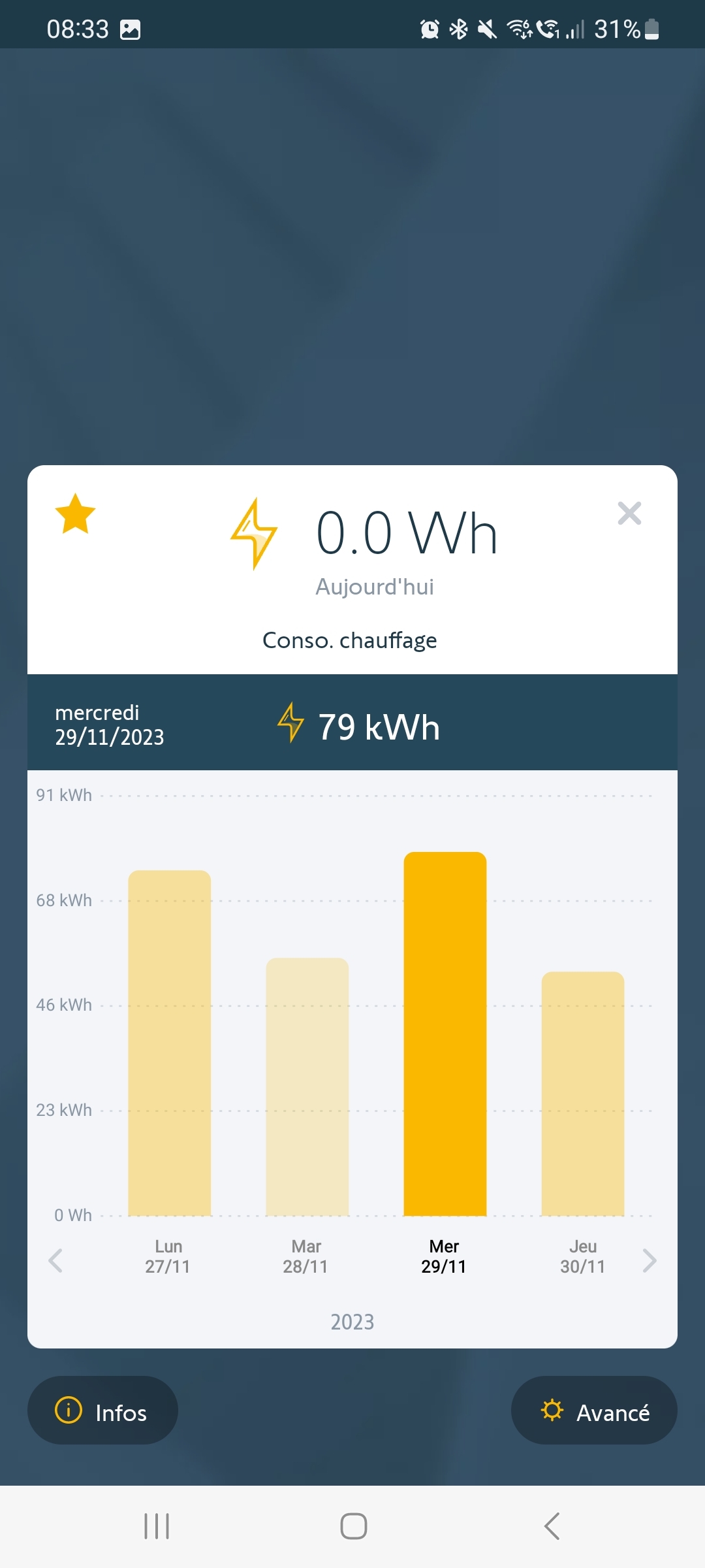

Posté le 01-12-2023 à 08:37:51  profilanswer
Première saison avec la PAC, ainsi que dans notre maison. Pour rappel une Atlantic Alfea Excellia HP AI 17kW TRI
Je ne sais pas du tout sur quoi me baser. Je constate que depuis une grosse semaine il fait vrailent plus frais, notamment la nuit (Lot et Garonne) et que le chauffage est bien plus homogène dans la maison et sur la journée.
Que pensez-vous de ces conso sur les derniers jours ?
https://rehost.diberie.com/Picture/Get/r/227356
https://rehost.diberie.com/Picture/Get/r/227357
Les deux grosses journées correspondent à des levers de soleil à 0-2 degrés.
Niveau confort, en tout cas, ça correspond totalement à ce que nous souhaitions.
Message édité par timmymeow le 01-12-2023 à 08:38:49
n°69697427
Dephi
Posté le 01-12-2023 à 09:13:55  profilanswer
Ce sont tes conso pac ?
C'est énorme !
Enfin c'est l'impression que j'ai sans connaître la surface de chauffe ni la consigne de chauffe
Maison 105m2 en RP, 12 kWH dans la pac hier pour le rdc et un peu les chambres à l'étage le soir
Consigne 20 ce qui donne du 19 environ
J'ai tenté cette nuit la surchauffe pour éviter de trop consommé aujourd'hui en jour rouge ,j atteint péniblement un 20.4 dans le salon avec une consigne a 23, surchauffe de 2h à 6h du mat ..
La maison '.est pas encore froide ça à quand même bien réchauffé les murs ..
L hiver dernier je coupais la pac la.nuit , cet hiver je teste en baissant la consigne à 17, j'attends quelque jours encore pour statuer
Message édité par Dephi le 01-12-2023 à 09:14:51

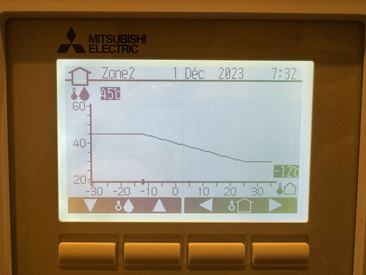

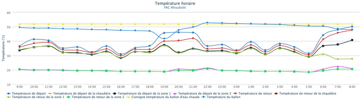

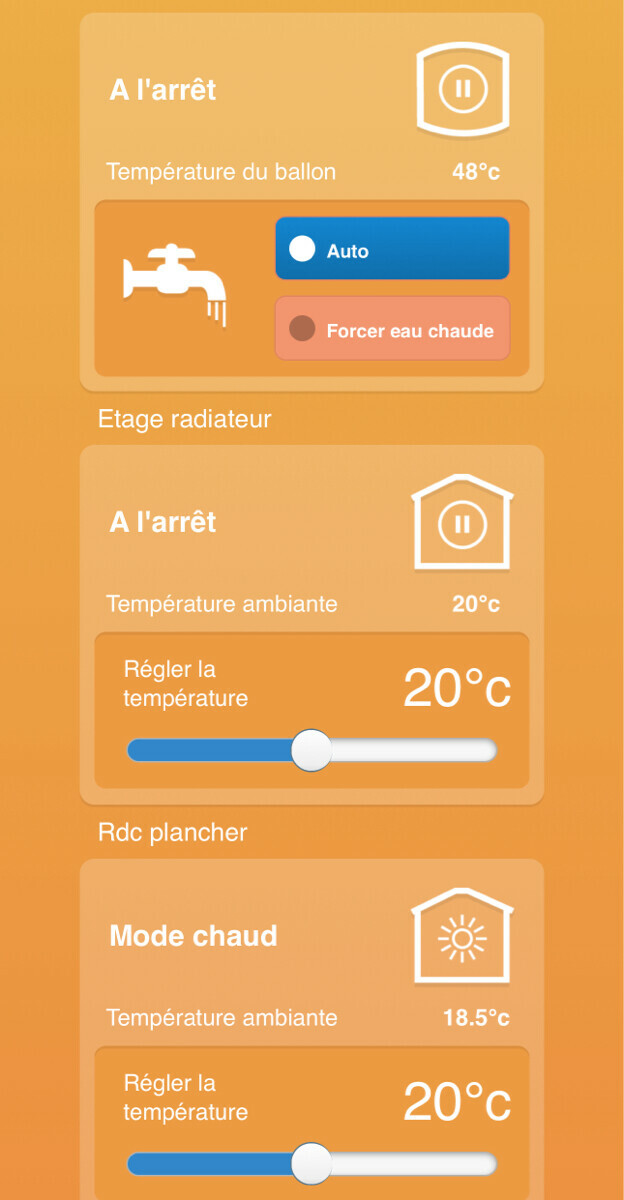

Bonjour,
De mon côté ma PAC Mitsubishi Ecodan n’arrive pas à atteindre la consigne pour mon plancher chauffant.
Zone 1 : Etage radiateur - Regulation auto adaptative
Zone 2 : RDC Plancher chauffant - Loi d’eau
Les deux zones ont un themostat Mitsubishi
Pour le plancher chauffant zone 2
Consigne : 20
Température ambiante 18,5
Loi d’eau : j’ai essayé progressivement plusieurs lois d’eau en laissant 1 journée à chaque fois mais ça n’a pas résolu le souci.
35 à -5
20 à 25
45 à -12
20 à 25
45 à -12
30 à 25
50 à -12
30 à 25
Je penche plus vers un souci de configuration de la loi d’eau, car je me mets en auto-adaptatif sur la zone 2 plancher chauffant, la consigne de 20 degrés est bien atteinte.
Des avis des experts ?

n°69697715
teepodavig​non
Posté le 01-12-2023 à 09:54:59  profilanswer
Slops a écrit :
Comme dit plus haut, prend un sans fil et met le dans la pièce de vie principale
Il est déjà dans la pièce de vie (le salon), le problème est que cette pièce est plus performante que les autres. Donc la centrale n'apporte plus la chaleur nécessaire aux autres pièces une fois cette pièce chaud d'après ce que j'ai compris.
flash23 a écrit :
Encore une fois, c'est plus un "hack" qu'un respect de l'esprit originel du système.  :D
Pour moi ce n'est pas un hack que de mettre le thermostat au bon endroit. Slops a raison pour le thermostat sans fil, tu mets la sonde dans une chambre en haut d'une armoire et c'est bon.
tenclem a écrit :
Je me suis arrangé pour que lorsque la pièce de vie atteint la consigne (tête thermo tjrs ouvertes à fond dans cet espace) et que donc la PAC arrête de chauffer que les autres pièces soient déjà à plus (env.22°C).
=> il faut jouer avec l'équilibrage du réseau via les té de retour des radiateurs.
Oui c'est une bonne idée de brider un peu le radiateur sur le retour du salon si c'est possible.
Message édité par teepodavignon le 01-12-2023 à 10:13:12
