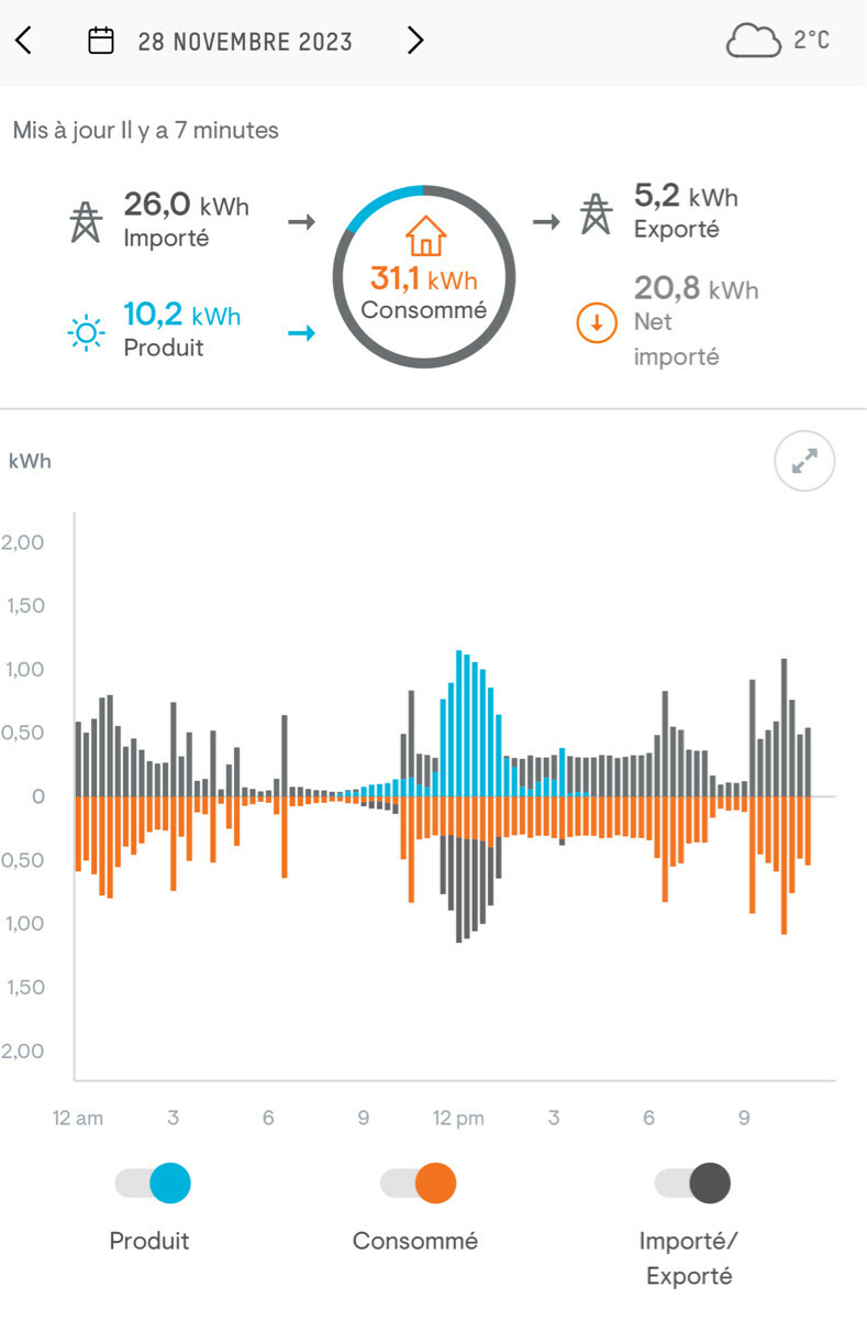

Pas assez froid pour se faire chier à allumer la cheminée, je vais continuer à me chauffer 100% électrique avec les 2 PAC + sèche serviette électrique.
Je vais juste monter la température d'un degré cette nuit pour faire monter l'inertie thermique tu bâtiment, et baisser la consigne d'un degré la journée prochaine.
Comptez pas sur moi pour le record de la plus petite conso électrique :o
De toute façon c'est intégré dans mon calcul, même sans faire d'effort, je serais déjà gagnant grâce à Tempo.

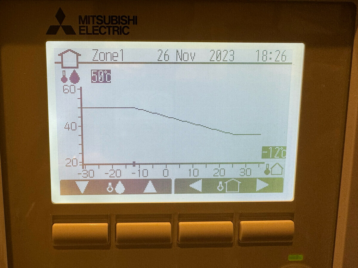

Pascal_974 a écrit :
@Sherz
Par contre je ne comprends pas pourquoi ma PAC n’arrive pas à atteindre la consigne fixée à 20 pour le PC
J’habite dans le Rhône
- température extérieure actuelle : 1
- température de consigne plancher chauffant : 20
- température ambiante zone 2 : 18
- Loi d’eau : 42 à -10
Du coup j’ai l’impression que la résistance électrique est utilisée pour atteindre la consigne.
Lorsque les températures n’étaient pas si froides, pas de souci sur le plancher chauffant. Par contre depuis que les températures ont bien baissées, le thermostat n’a jamais pu atteindre la consigne.
Les nourrrices du plancher chauffant sont parfois tièdes et parfois froides même si la consigne n’est pas atteinte.
Ma loi d’eau est mal configurée ?
https://img3.super-h.fr/images/2023 [...] e412ca.jpg
https://img3.super-h.fr/images/2023 [...] 943658.jpg
https://img3.super-h.fr/images/2023 [...] 108930.jpg
https://img3.super-h.fr/images/2023 [...] 027544.jpg
https://img3.super-h.fr/images/2023 [...] 211272.jpg
Ca fait maintenant 1 an que nous avons fait installer notre pac et sommes très satisfaits. On a fait l'année en mode auto, ça nous convenait, mais à la reprise fin octobre, les matins étaient froids alors qu'on avait une consigne de 20° (toujours en auto) on descendait vers 18.5°, parfois 18°. La pac se lançait au début avec l'aide de la résistance, je ne comprenais pas pourquoi, en fouillant, j'ai trouvé une option appelée "Chauff = PAC + ELEC". J'ai mis en PAC uniquement. Par contre par temps froid c'est possible que ma pac galère mais je corrigerai en temps voulu.
Maintenant madame travaille depuis la maison, c'est devenu inconfortable et après plusieurs avis élogieux ici sur la loi d'eau, je me suis décidé à basculer dans ce mode.
Comme toi je ne savais pas par où commencer et j'ai donc tout bêtement indiqué une valeur de retour à 20° pour 18° ext. A -15°, j'ai mis 30° en retour.
Vu que la température intérieure n'arrêtait pas de grimper +22°, chaque jour, je décalais de 2° la température positive. Actuellement nous sommes assez stables. A -15° = 30° en retour. A 10° ext, 20° en retour. Mon référentiel, c'est la température du salon. J'ai posé à un endroit un thermomètre connecté, je peux suivre la température h24 avec une belle courbe pour voir les variations. La température oscille entre 19.5° et 20°.
La plus basse température extérieure que j'ai eu cette année, c'est -0.5° et la température intérieure est restée stable (19.5/20°).
Alors on a fait pas mal de travaux d'isolation avant d’installer la pac, donc mes valeurs vont bien pour ma maison, il faudra adapter à la tienne évidement. Pour te donner une idée, ma maison est de 1990, elle a été construite avec 7cm d'isolant poly en intérieur et 20cm de laine de verre dans les combles. On a ajouté 18cm d'ITE de laine de roche et 40cm de laine de roche soufflée au-dessus des 20cm existants. 120m² plein pied et sous sol total non chauffé.
Si tu n'arrives pas à atteindre ta consigne, c'est que ta température de retour n'est pas suffisamment élevée. Par exemple, chez moi, à 1°, j'ai en température de retour 24°, et j'ai 20° dans mon salon.
J'ai aussi joué avec la vitesse du circulateur, Au début à 5, je l'ai diminuée jusqu'à 2 mais aucune amélioration, ça faisait galérer l'atteinte de la consigne. Je suis revenu à 5.
Ce qui m'a bien aidé, c'est de vérifier les températures des différentes sondes, tu les trouves dans les paramètres.
En espérant que ça t'aide, n'hésites pas si besoin de renseignements supplémentaires.

Concernant la régul ma Zubadan qui était super stable qlq soit la température extérieure depuis le début de la saison de chauffe m'a fait qlq chose d'étrange.
Depuis 48h elle ne me maintenait plus la consigne (Température int. 18.5 pour 19.5°C de consigne).
Je ne pense pas que ce soit lié aux temp. ext. ne sont pas spécialement plus basses et en tout cas pas plus basses que ce que j'ai déjà eu sans pb.
J'ai une configuration basique : 1 zone et 1 seul type d'émetteur (radiateur fonte) régul mitsu auto-adaptative.
J'ai surveillé les courbes de température départ et arrivée.
La PAC me faisait des cycles de chauffe de 1h30 à 2h puis plus rien pdt 1h et à nouveau des cycles de chauffe.
Les radiateurs passaient de 40°C env à moins de 30°C et à nouveau 40°C etc... le tout maintenant 18.5°C dans la maison.
=> Pas terrible.
Ce matin j'ai simplement arrêté la PAC (depuis le panneau de commande du module intérieur) et relancé la PAC.
La régule est repartie comme avant : température de départ super stable qui varie légèrement avec la température ext (2°C le matin pour 10°C en journée).
La température de la maison est de nouveau à la consigne demandée...
Plantage / bug de la régul ?!

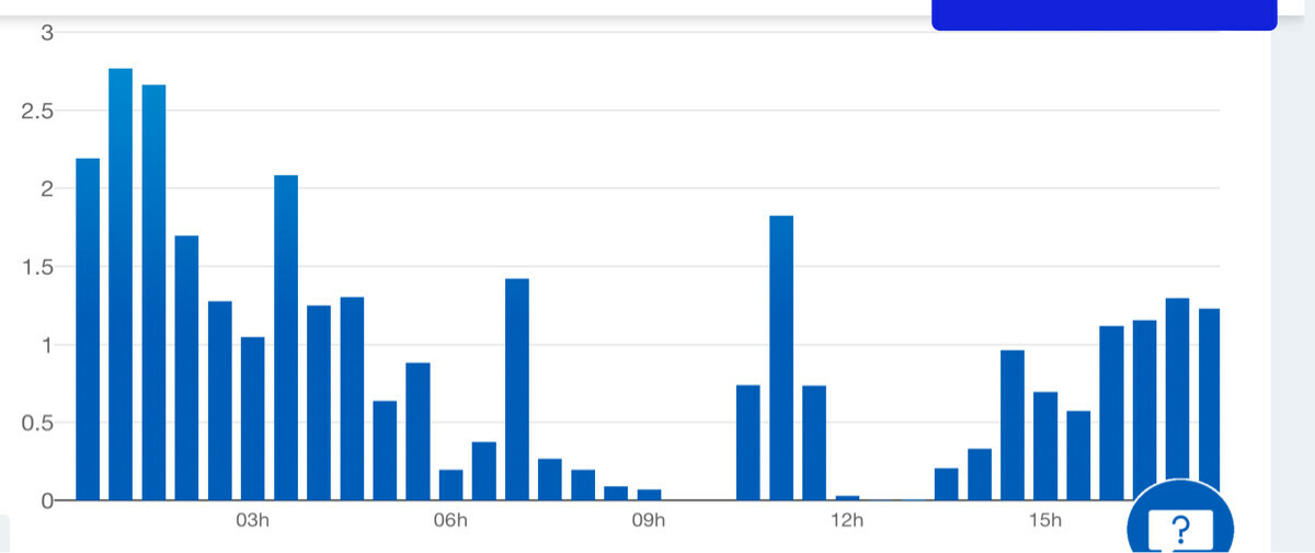

Shaad a écrit :
COP PAC Air-Eau Atlantic pour la chauffe de l'ECS !  :hello:
J'ai depuis peu installé une sonde de température qui mesure la température de mon eau chaude sanitaire qui est stockée dans un ballon de 190L intégré dans ma PAC Atlantic. J'ai placé cette sonde au même endroit que la sonde d'origine de la PAC et je l'ai étalonné pour avoir les même mesures. C'est fiable.
La sonde est donc introduite par le haut du ballon, au centre, et descend grosso-modo jusqu'à la mi-hauteur du ballon. L'approximation ici est d'avoir cette unique source de mesure et de considérer que ça représente la température moyenne des 190L du ballon. Etant donné l'évolution lente et très lissée observée après la chauffe et le fait que ce soit évolution soit identique 10 min après la fin de la chauffe ou 4H plus tard, j'estime que cette approximation n'est pas trop mauvaise et pas de nature à fausser significativement les résultats.
Ce que je mesure ne me rassure pas vraiment.
Exemple : chauffe ce matin en Heures Creuses Tempo à 05:00
Température extérieure : 6°C
Température initiale ECS : 44°C
Température finale ECS : 54°C
Gain de 10°C pour 190L, soit 2.2kWh d'énergie restituée par la PAC.
Conso réelle de la PAC (mesurée par 2 moyens): 1.92 kWh  ==> soit un COP réel de 1.14  :pt1cable:
2e exemple : chauffe cet après-midi aux heures les plus chaudes de la journée à 15:00
Température extérieure : 10°C
Température initiale ECS : 42°C
Température finale ECS : 52°C
Conso réelle de la PAC (mesurée par 2 moyens): 1.85 kWh  ==> soit un COP réel de 1.19 :pt1cable:
EDIT : après réflexion le chauffage continuait peut-être de tourner aussi pendant la chauffe de l'ECS, je n'ai pas vérifié, donc il est possible qu'une partie de la conso ait été restitué dans mes dalles béton plutôt que dans l'ECS... même même si ça a pris une partie de la conso, comme la période est assez courte ça reste minime la conso liée au chauffage et ça laisse une très très grosse conso pour l'ECS :/
Je vais refaire des mesures avec chauffage coupé pour vérifier.
En chauffe ESC la conso monte rapidement à 4000W pendant quelques minutes (je précise que non, l'appoint électrique ne fonctionnait pas) puis redescend lentement pendant 25-30 minutes jusqu'à environ 3000W avant de couper.
normalement sur ta atlantic, la vanne 3 voies commute sur un autre circuit pour chauffer l'esc, donc tu ne peut pas chauffer ta maison et ton ecs en même temps, tu peux juste déduire la conso des circulateurs :(
tu es sur de la conso? la chauffe dure peut être moins que la durée de calcul utilisée?

Posté le 29-11-2023 à 08:10:04  profilanswer
Merci @kzay pour ta réponse.
J’ai pu régler mon souci de plancher chauffant qui n’atteint pas la consigne en changeant le mode de chauffage.
Je suis maintenant en
Zone 1 Etages Radiateurs : loi d’eau , 19 degrés la journée, 20,5 la nuit
Zone 2 RDC Plancher chauffant : auto-adaptatif , 20 degrés 24h/24
Loi d’eau pour les radiateurs. 50 à -12
https://img3.super-h.fr/images/2023/11/28/snapshot_2824752492ddcfec16a673111.jpg
Par contre c’est vraiment  bizarre mes températures :
-la nuit dernières les températures ont fait du yoyo
-plus de température de chauffage dans le rapport entre 5h et 10h du matin !
-à 19h, l’heure où la famille prend la douche, toutes les températures chutent
https://img3.super-h.fr/images/2023/11/28/snapshot_16226500737ff154b09d24922d.jpg
Ma consommation électrique ce même jour
https://img3.super-h.fr/images/2023/11/29/snapshot_984943658.jpg
https://img3.super-h.fr/images/2023/11/29/snapshot_1144108930.jpg
Message édité par Pascal_974 le 29-11-2023 à 08:12:44
