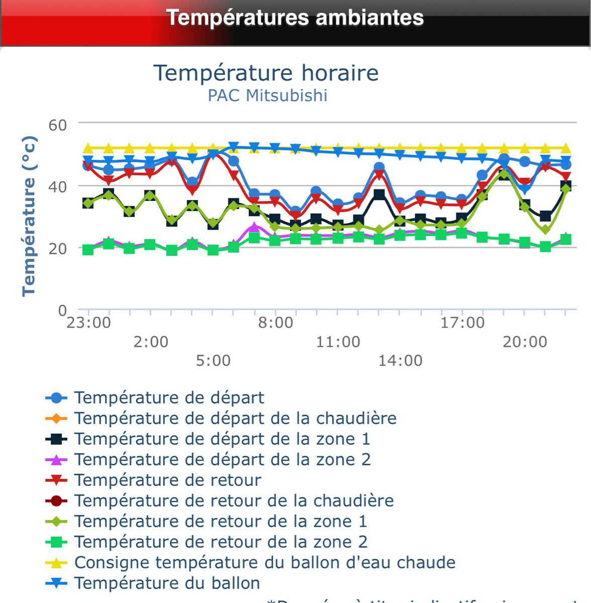

En parlant de Melcloud, voici mon rapport.
Zone 1 Radiateur / auto-adaptatif
Zone 2 Plancher chauffant / loi d’eau
https://img3.super-h.fr/images/2023/11/26/snapshot_282475249.jpg

Oui la t'es bien, niveau température d'eau ça ne monte pas trop haut en plus.  :)
Mon pote c'est fait installer 2 zones sur sa zubadan et c'était bien précisé dans le manuel 2 zones aux émetteurs différents, lui, il a 2 zones radiateurs.(remarques les installateurs n'ont rien dit non plus)
Bah parfois la pac fait nawak et sa température de consigne sur une des zones n'arrive pas à être atteinte.
Et comme la pac ne gère pas 2 zones en auto-adaptatif, c'est la galère à régler...

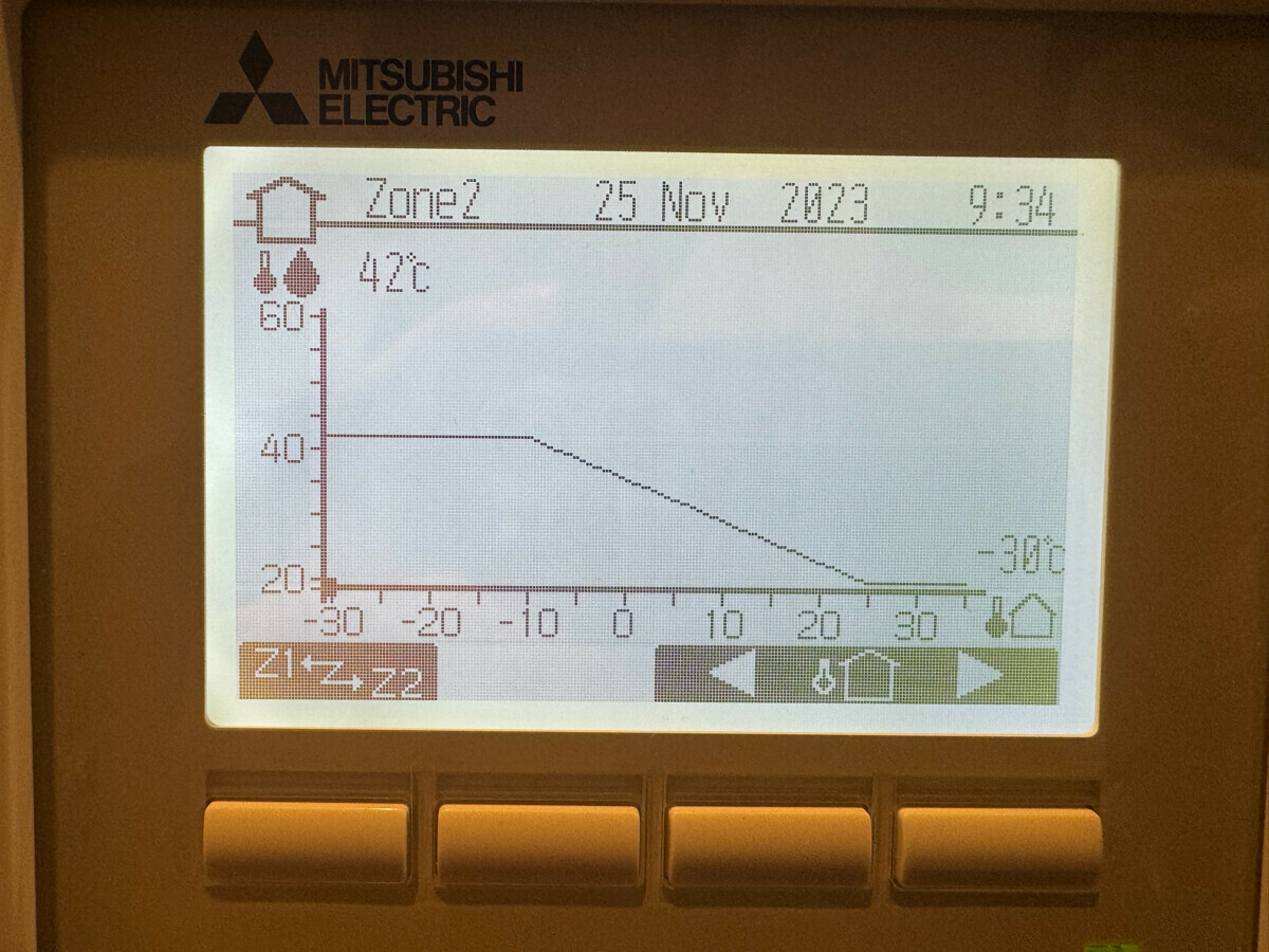

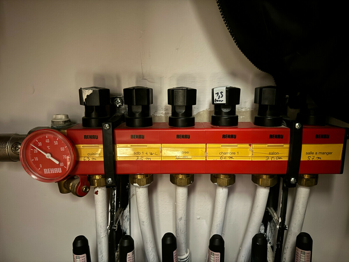

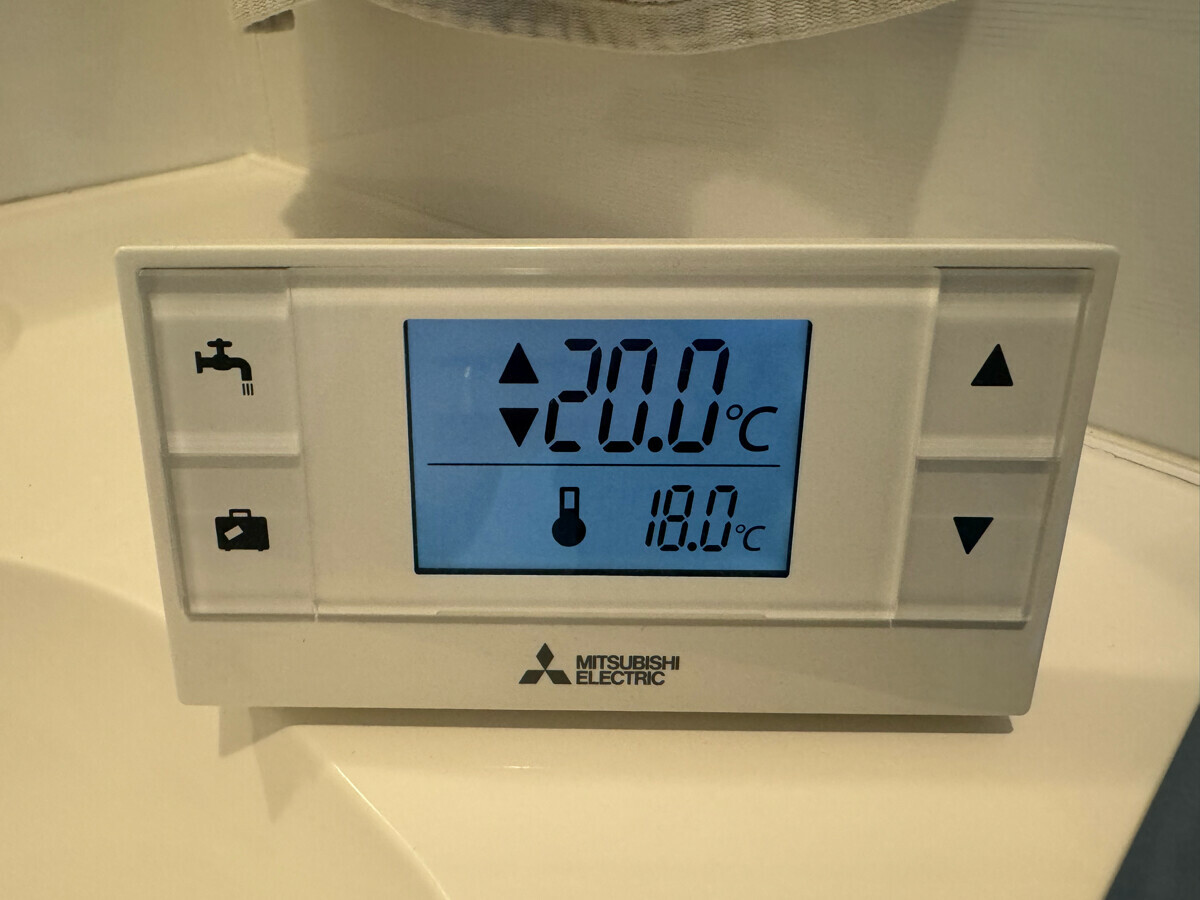

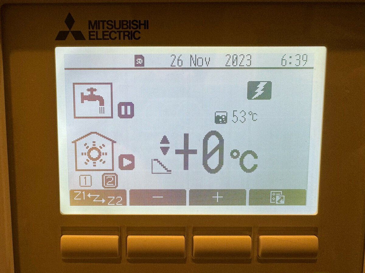

@Sherz
Par contre je ne comprends pas pourquoi ma PAC n’arrive pas à atteindre la consigne fixée à 20 pour le PC
J’habite dans le Rhône
- température extérieure actuelle : 1
- température de consigne plancher chauffant : 20
- température ambiante zone 2 : 18
- Loi d’eau : 42 à -10
Du coup j’ai l’impression que la résistance électrique est utilisée pour atteindre la consigne.
Lorsque les températures n’étaient pas si froides, pas de souci sur le plancher chauffant. Par contre depuis que les températures ont bien baissées, le thermostat n’a jamais pu atteindre la consigne.
Les nourrrices du plancher chauffant sont parfois tièdes et parfois froides même si la consigne n’est pas atteinte.
Ma loi d’eau est mal configurée ?
https://img3.super-h.fr/images/2023/11/26/snapshot_1622650073501adfb9a7e412ca.jpg
https://img3.super-h.fr/images/2023/11/26/snapshot_984943658.jpg
https://img3.super-h.fr/images/2023/11/26/snapshot_1144108930.jpg
https://img3.super-h.fr/images/2023/11/26/snapshot_101027544.jpg
https://img3.super-h.fr/images/2023/11/26/snapshot_470211272.jpg
Message édité par Pascal_974 le 26-11-2023 à 07:38:23

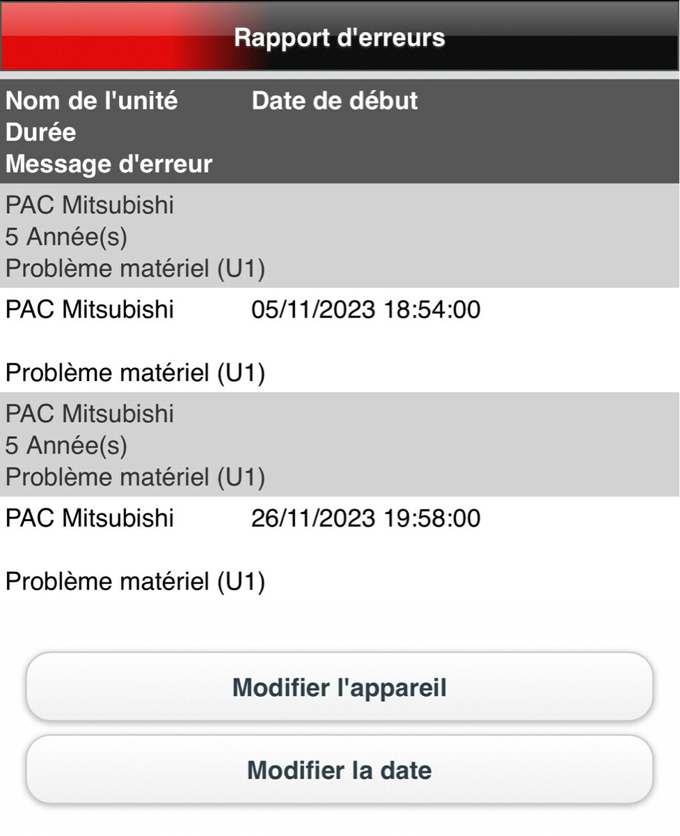

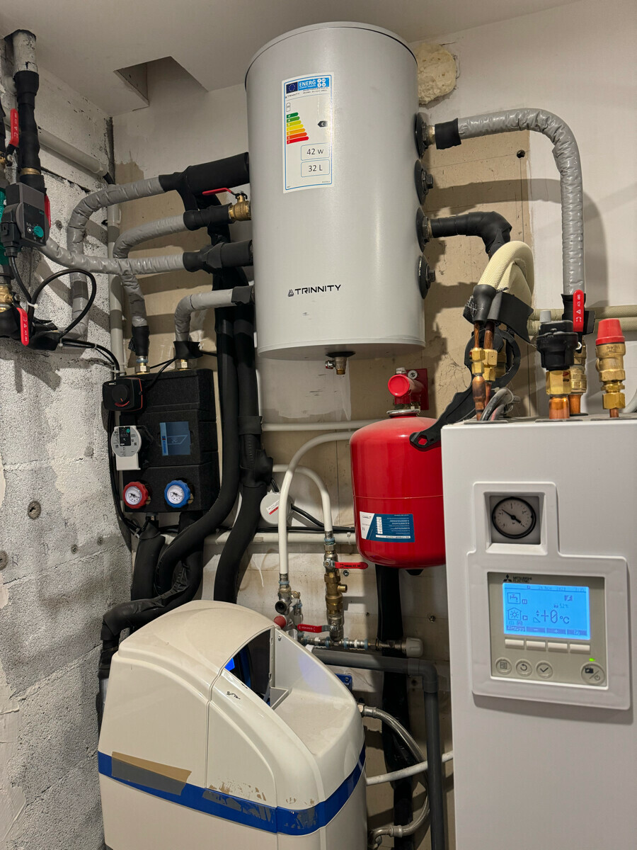

Pascal_974
Posté le 26-11-2023 à 19:22:42  profilanswer
J’ai modifié la PAC pour être en loi d’eau sur les radiateurs et en auto-adaptatif sur le plancher chauffant. On verra si ça va résoudre le souci.
Par contre 2h après le changement, j’ai l’erreur U1  :mad:
D’après la doc c’est un souci avec l’unité extérieure. Je ne sais pas si c’est lié au changement.
Il fait 1 degré à l’extérieur.
J’avais déjà eu cette erreur au début du mois de Novembre.
https://img3.super-h.fr/images/2023/11/26/snapshot_1457850878127bb6805f83b93c.jpg
