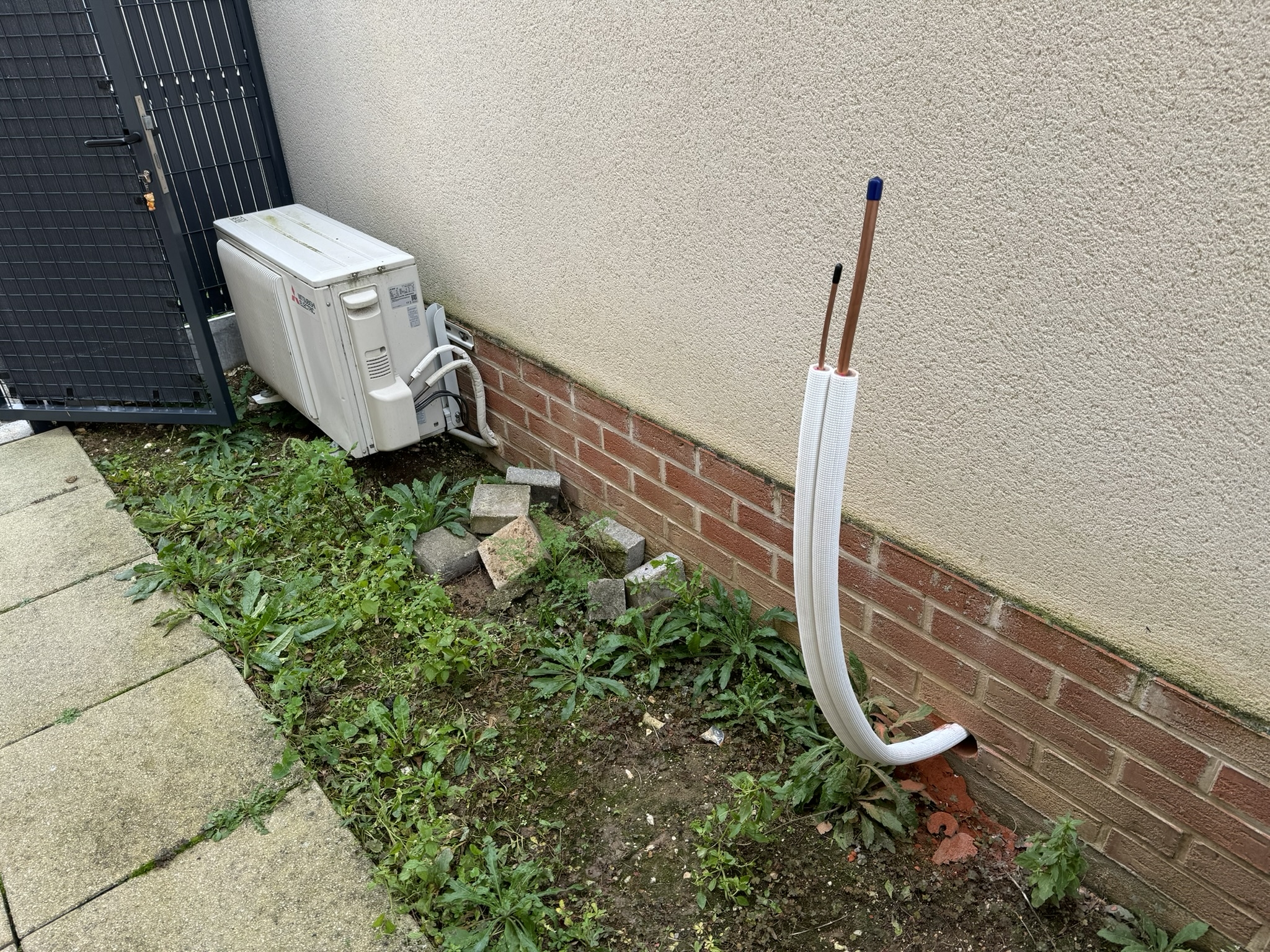

bon, grosse galère toujours pour trouver un installateur  :cry:
j'en suis rendu à envisager de faire l'installation moi-même, puis faire une mise en service. et ça va pas être simple, il faut que je passe par un des fournisseurs du matériel déjà posé ou que je vais ajouter pour pouvoir faire la mise en service. j'ai compris qu'il me faut les tuyaux en cuivre mais je ne sais pas de quels diamètres, pour l'électricité ça va aller, les passages de cuivre, de câble et de condensats aussi je pense.
ça me ralentit d'autres travaux pour que les accès soient pas compliqués c'est assez relou  :o
pour mémoire voilà le non alignement de planètes en ma défaveur :
installation faite fin 2020, prévue pour être agrandie.
visite de maintenance début 2023 pour m'assurer que rien n'avait bougé.
le chouette artisan qui vient part enseigner et arrête son activité.
l'installateur d'origine a disparu et son entreprise aussi.
l'entreprise de secours arrête les air/air et ne fait plus que air/eau.
j'ai donc deux splits à installer/mettre en service sur un groupe déjà posé et en service et personne pour le faire  :sweat:

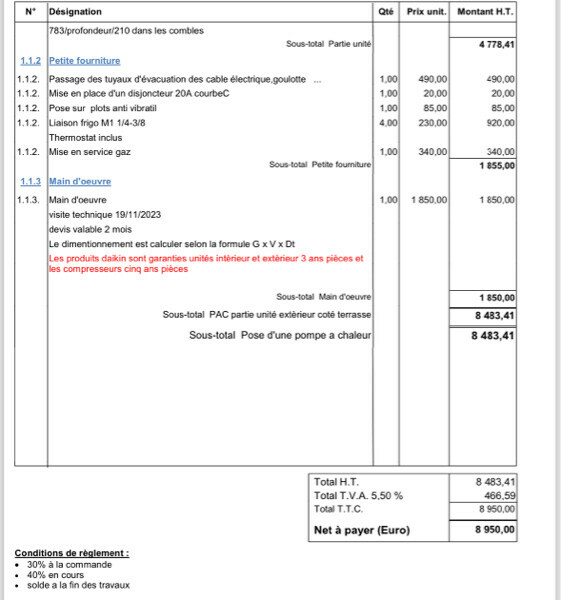

Bonjour
Pour le projet de mettre de la clim pour les étés et aider pour le chaud en complètement de notre chauffage au gaz dans 4 chambres  voici le devis que j’ai:
=> Daikin Quadri-split 4MXM68A ==> 2555€
+ 3 X split CTXM15R 1.5kw ==> 3x 462€
+ 1 Console Perfera 3.5 ==> 1100€
Fournitures : 1960€
Et main-d’oeuvre  : 1950€
TOTAL : 8950€
L’installation évite la pose de pompes des condensats.
Il y a environ 20m de liaison entre le split le plus éloigné et l’unité extérieur.
Voici le devis
https://img3.super-h.fr/images/2023/11/21/snapshot_282475249f9698f736a3b0acd.jpg
https://img3.super-h.fr/images/2023/11/21/snapshot_1622650073bc177b2a6bbaadc3.jpg
Qu’en pensez vous ?
Sur le prix / main d’œuvre ?
A votre avis il manque quelque chose ?

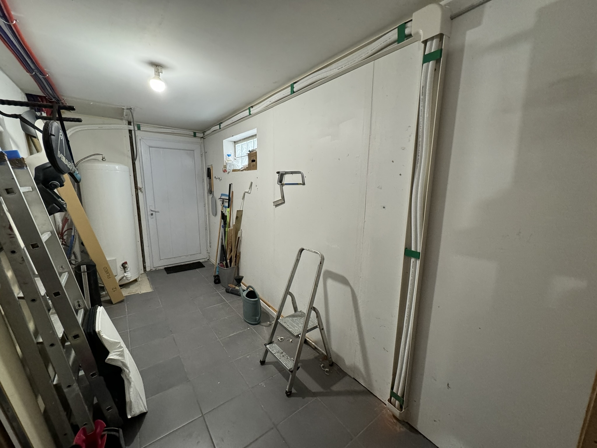

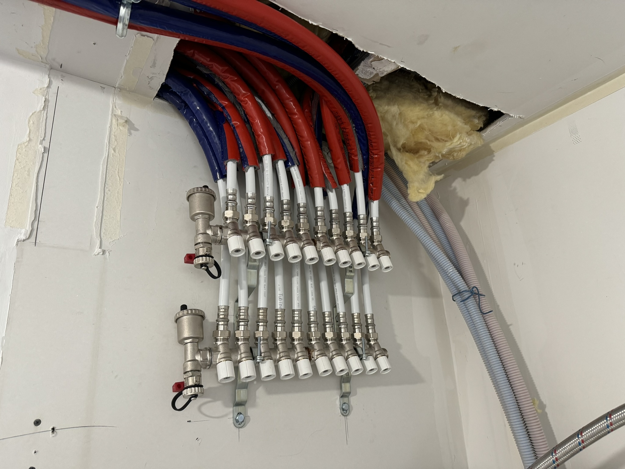

De mon côté les travaux avancent un peu, l'artisan est revenu mercredi pour faire les nourrices et passer le tuyau de froid :o
https://rehost.diberie.com/Picture/Get/r/225881
https://rehost.diberie.com/Picture/Get/r/225882
https://rehost.diberie.com/Picture/Get/r/225883
Il revient mercredi prochain pour terminer les bricoles et ensuite pose de la PAC le 11-12-13 décembre, elle devrait ensuite être mise en service la semaine d'après par Mitsubishi (il ne fait pas les mise en service pour le moment car il n'en fait pas assez par an)
En parallèle l'électricien doit m'appeler pour prendre rendez-vous afin de faire l'électricité.
Ca avance, pas assez vite a mon gout mais au moins c'est propre et le mec est consciencieux  :D
Après comme il m'a dit c'est pas le meilleur moment pour lui, il a beaucoup de dépannages a faire a cause de la reprise de la saison de chauffe.
Message édité par actarusprinced'euphor le 24-11-2023 à 13:48:18
n°69657858
Eclat d'om​bre
Why not?
Posté le 24-11-2023 à 14:03:09  profilanswer
Ca a l'air propre effectivement [:ronfl4:5]

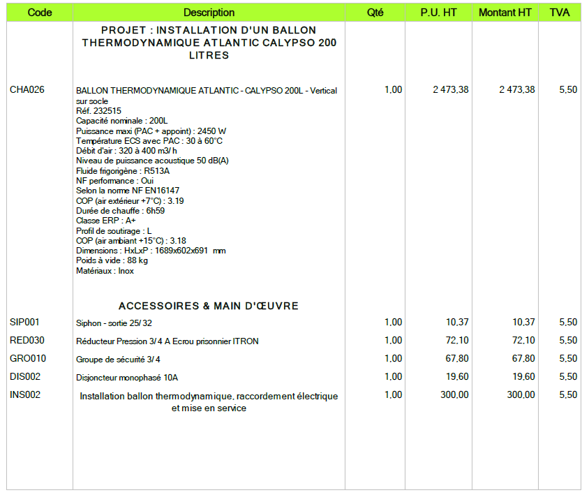

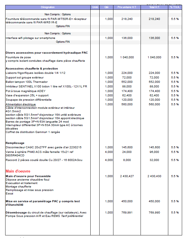

Posté le 25-11-2023 à 16:30:15  profilanswer

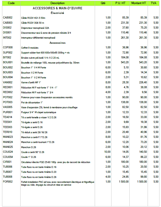

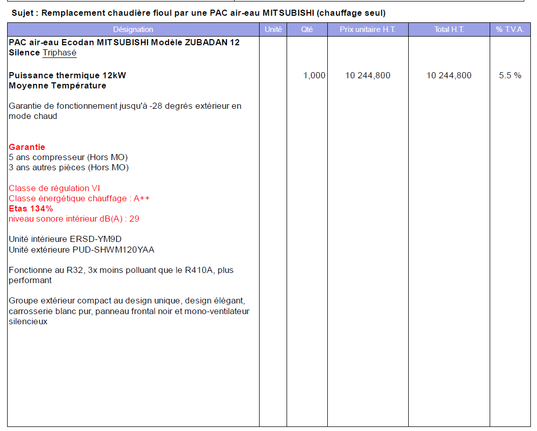

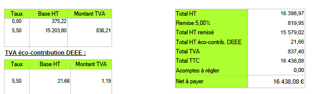

Bon je commence à recevoir les devis des PAC :o
J'ai même eu celui de la boîte dont la nana était passée 5 minutes et voulait repartir direct quand j'ai dit que j'étais éligible à aucune aide :o
https://img.super-h.fr/images/2023/11/25/dbe5ecb979ab66b38741359b3b96d890.png
https://img.super-h.fr/images/2023/11/25/229019fdc9071840ac96645f18926677.png
https://img.super-h.fr/images/2023/11/25/dbf3f6b090ed99396eb25cf9ff8fb26c.png
https://img.super-h.fr/images/2023/11/25/5c6c4966d9785b237e84f0b33ac07808.png
https://img.super-h.fr/images/2023/11/25/d242109f3ea23e5a260ac3a1d79af1fb.png
Et la boîte en question :o
https://img.super-h.fr/images/2023/11/25/a2b96c088b38181c5ffb940de4bd116a.png
https://img.super-h.fr/images/2023/11/25/02f04917711bef6c145940060e9a7b78.png
https://img.super-h.fr/images/2023/11/25/6860b420968c49a702fef344820e34f9.png
Bon, c'est cher mais c'est ce à quoi je m'attendais.
Même si les 3k€ de ballon thermo me font un peu mal
n°69663575
carbon38
Dead Rabbit! :o
Posté le 25-11-2023 à 17:07:08  profilanswer
C'est quoi le projet d'avoir à la fois un ballon thermo et une PAC? Qu'attend tu de plus grace au ballon thermo plutot qu'utiliser la PAC pour faire l'ECS? :)
Message édité par carbon38 le 25-11-2023 à 17:07:29
n°69663760
flash23
Fin de race brainwashée
Posté le 25-11-2023 à 17:44:37  profilanswer
J'ai déjà vu ça plusieurs fois.
La PAC pour le chauffage uniquement, et le ballon thermo pour l'ECS.
Souvent dans des configs où le circuit de chauffage est à haute température (remplacement de chaudière fioul en conservant l'ancien circuit de radiateurs HT).
n°69663803
Sherz
Posté le 25-11-2023 à 17:56:38  profilanswer
Donc 2x plus de chance de pannes....
Et les ecodan font de l'eau a 60 en thermodynamique donc aucun soucis.
Perso je voit pas l'intérêt non plus.
n°69663852
flash23
Posté le 25-11-2023 à 18:08:25  profilanswer
Dans les avantages : si la PAC tombe en panne, t'as toujours de l'eau chaude, et inversement.
n°69663862
tails38
Posté le 25-11-2023 à 18:10:24  profilanswer
C'est la meme chose pour mon voisin en pac EAU/EAU.
Le but est de ne solliciter la geothermie uniquement pour le chauffage et non pour l'ECS.
Un peu surpris car le COP n'est pas le meme ..
Lui a meme un réservoir d'eau et une UE pour l'ECS.

n°69663911
frodon44
Posté le 25-11-2023 à 18:23:14  profilanswer
Hello  :hello:
PAC Air / Eau Daikin en place depuis 2 jours.
Une Altherma 3r pour la chauffage et l'ECS + sonde extérieur
Pouvez vous m'éclairer sur les réglages et les T° de l'ECS ? Je sors d'un chaudière Gaz naturel qui produisais de l'ECS à 60°c
On trouve que l'eau lors des douches ou le lavage de vaisselle n'est pas très chaude (cela reste du ressenti). J'ai mis la consigne sur la PAC à 57°C.
Lorsque que l'eau sort à 55, ça va mais je trouve qu'elle descend très vite en température. La elle est à 46° est j'ai mis le mode boost pour la douche des enfants.
Qu'elle réglage me conseillerez vous pour l'ECS. en mode chauffage ou programmation avec loi d'eau ?
j'ai essayé des programmes mais pas l'impression que cela fonctionne.
Dans l'idéal on aurait besoin d'eau chaudes le matin (7h / 9h)  et le soir (17h / 21h) en semaine et jusqu’à 14h le week end.
Je comprend pas trop les histoires de point de consigne et autres.
Je suis sur la région Nantaise dans une maison plutôt bien isolée.
D'avance merci, en espérant être   claire...  :pt1cable:
