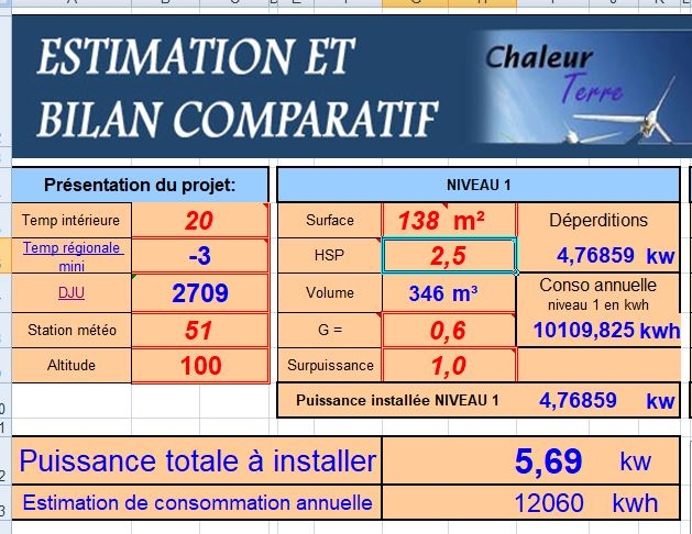

bonjour
désolé de débarquer comme une fleur mais je cherche si une feuille de calcul de dimensionnement de PAC serait dispo?
j'hésite entre deux modèles, mon constructeur me propose le moins cher et je cherche à savoir si c'est de l'enfumage ou pas! merci :)
du style
https://files.forumconstruire.com/i [...] 422557.jpg
Message édité par paco fpg le 14-11-2023 à 20:03:40

paco fpg a écrit :
bonjour
du style
C'est plus simple, enfin si il y avais une feuille de calcul comme celle que tu présente ce serai bien plus opti je te l'accorde mais la pluspart des installateurs se basent sur cette formule:
https://www.hellowatt.fr/pompe-a-ch [...] /puissance

paco fpg a écrit :
bonjour
du style
De mémoire, dans l'autre topic il était question d'une 5 kW ou d'une 8 kW (Atlantic Extensa ?), vu les déperditions indiquées oublie la 5 kW tout de suite :D
En général on dimensionne pour 80% des déperditions.
Sachant que la formule de calcul des déperditions prend déjà en compte la qualité de l'isolation via le coefficient de construction (celui à 0.7 dans ton tableau).

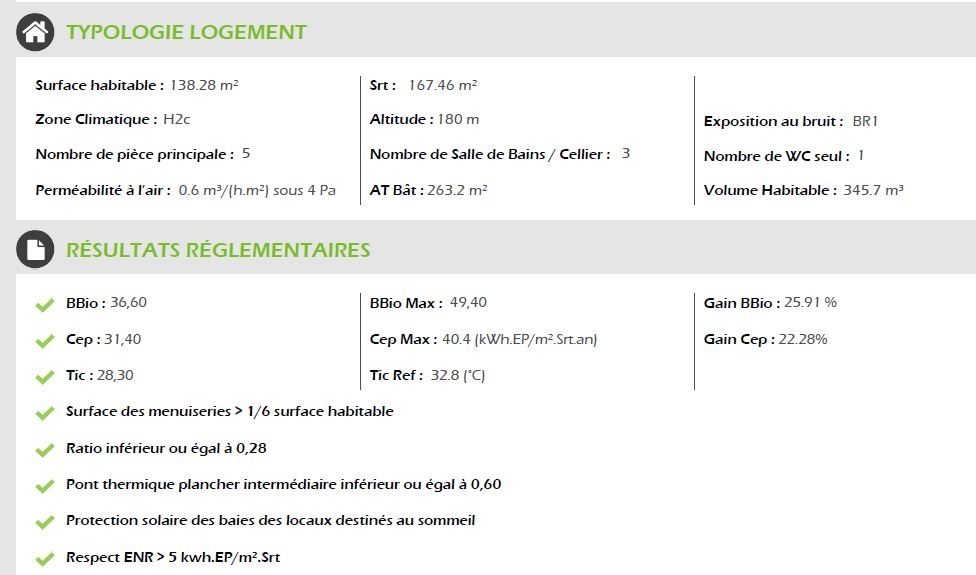

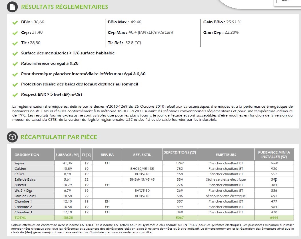

En effet j'ai le choix entre deux modèles de PAC
  • ALFÉA EXTENSA (DUO) A.I 5 R32 => 4.5kW + 3kW appoint électrique => 7.5kW total
  • ALFÉA EXTENSA (DUO) A.I 8 R32 => 7.5kW + 3kW appoint électrique => 10.5kW total
dont les specs sont dispo ici : https://www.domomat.com/fiche-exten [...] duo-ai.pdf

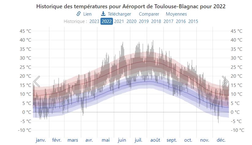

Je suis en plancher chauffant sur toute la maison (superficie totale de 138.22m²) et pas d'autre mode de chauffage (à part des sèche-serviettes mais qui ne serviront quasiment pas)
Je suis basé à Toulouse, pas de très grand froid en règle générale
https://rehost.diberie.com/Picture/Get/f/223618
les caractéristiques de mon étude thermique donnent:
https://rehost.diberie.com/Picture/Get/f/223619
https://rehost.diberie.com/Picture/Get/f/223620
J'ai trouvé la feuille de calcul qui me donne le résultat suivant (pas sûr pour le coeff "G" , j'ai mis le 0.6 de l'étude thermique "pont thermique" ):
lien fichier : http://chaleurterre.free.fr/Docume [...] yoannd.xls
https://rehost.diberie.com/Picture/Get/f/223621
Le résultat de 5.69kW en besoin de puissance PAC semble inférieur au 6.44kW de préco de l'étude thermique mais compatible avec le modèle Atlantic a.i 5 à 7.5kW.
le calcul P = V×C×T donne : 5.4kW
V = 346
C = 0.6 (? : tbc)
T = zone H2 à -6° alors : 20--6 = 26
En somme je comprends que le modèle a.i 5 est suffisant?

paco fpg a écrit :
Hello  :hello:
V = 346
C = 0.6 (? : tbc)
Ah mais du coup t'es pas à Metz à -15 :D Ca change tout :o

paco fpg
Posté le 15-11-2023 à 11:52:47  profilanswer
Ok merci donc l'a.i5 proposée par mon constructeur devrait suffire :jap:
