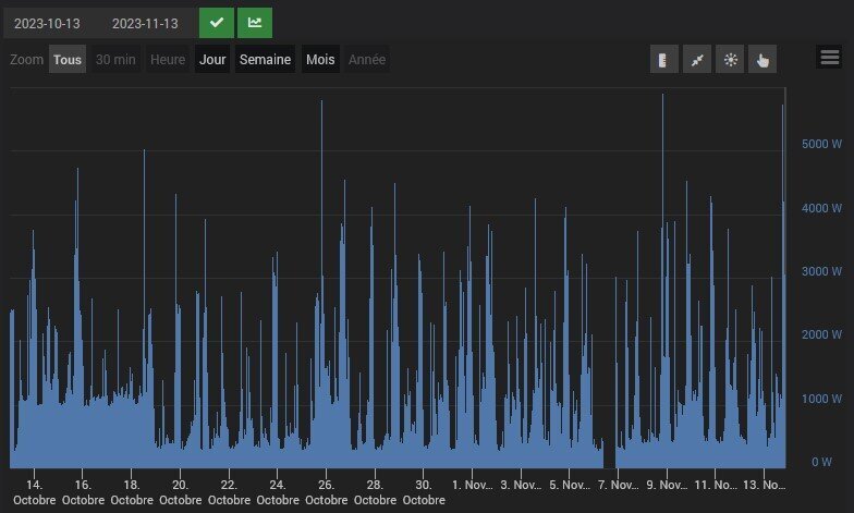

Au passage, chez moi, ca donne ca pour le mois dernier :
https://image.noelshack.com/fichiers/2023/46/1/1699904712-capture-d-ecran-2023-11-13-204438.jpg
Équipements :
PAC : 8kw
Voiture électrique : 3,6kW
Plaque Induction : 7kw
+ tout les trucs habituels (four, lave vaisselle, sèche cheveux, lave linge,....)
 [:spamafote]
Et sinon, lorsque j'avais fait venir les boites pour installer la PAC, on m'avait aussi dit que c'était indispensable de passer en 12kw pour pas disjoncter tout le temps  :o
Message édité par carbon38 le 13-11-2023 à 20:48:30

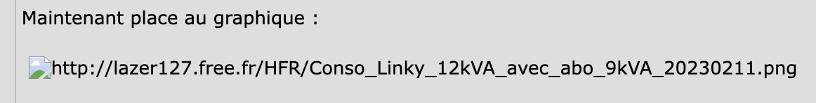

Continuons sur la lancée du HS concernant les puissances max admissibles par notre bien aimé compteur Linky :o
Et aussi parce qu'il y a encore des sceptiques dans la salle ;) malgré mes explications d'hier sur le mode de fonctionnement de l'organe de coupure du Linky.
Posons les conditions de l'expérience : J'ai un abonnement de 9 kVA, soit 45 A (rappel : c'est bien le courant qui importe)
Les données présentées ci-dessous sont extraites du signal de télé-information du Linky, j'estime donc qu'on ne peut pas faire plus fiable.
La relève des données se fait toutes les 60 secondes, et sont stockées dans une base SQL archivée sur mon NAS.
Journée de l'expérience : le 11 février 2023, car c'est la journée où j'ai tapé comme un fou aux limites du Linky pour tester un peu sa sensibilité. Bon au final je me suis dégonflé :o car je n'ai pas osé pousser plus pour dépasser la limite, et donc il n'a pas coupé, mais on va voir que la pratique rejoint la théorie. A noter que mon disjoncteur de branchement, également réglé au calibre 45A, n'a pas sauté non plus.
Ce jour là, ma tension secteur a varié entre 224 V et 247 V, avec une moyenne à 238 V.
Mes statistiques ont été purgées donc je n'ai plus le détail minute par minute, je ne peux pas prendre la valeur exacte de la tension à l'instant considéré par l'expérience.
Donc on prend comme hypothèse une tension légèrement inférieure à la moyenne, et en ligne avec mon calcul théorique de la page précédente : tension secteur = 235 V
Appliquons les formules de calcul de la puissance de coupure :
- jusqu'à 1.1 x 45 x 235 = 11 632,5 VA => Linky ne coupe pas
- jusqu'à 1,4 x 45 x 235 = 14 805,0 VA => Linky coupe après 250s
- jusqu'à 2,5 x 45 x 235 = 26 437,5 VA => Linky coupe après 40s
Maintenant place au graphique :
http://lazer127.free.fr/HFR/Conso_Linky_12kVA_avec_abo_9kVA_20230211.png
Je vous ai mis les 2 valeurs : puissance apparente en VA (celle de coupure), et puissance active en Watts (celle qui est facturée) mais comme on peut le voir à forte puissance il y a peu de différence, le Cos Phi est très bon.
On s'intéresse tout particulièrement à la période située entre 8h31 et 8h45, car pendant ces 14 minutes j'ai tiré environ 11 kVA.
Je suis en dessous de la limite des 11 632,5 VA pour 235V, donc j'aurai pu continuer indéfiniment, sans que Linky ne coupe jamais, on est dans les spécifications constructeur, tout va bien  [:panzani gino]
On note un petit pic ponctuel à 12.1 kVA, mais là on est dans la limite des 14 805 VA pendant 250s, donc là aussi, aucun problème, le résultat est conforme à ce qui est attendu  [:panzani gino]
Maintenant je vous fais le calcul à l'envers :)
Si on considère que le compteur prenait en compte les 9 kVA du contrat, sans tenir compte du courant, alors ça donnerait :
- jusqu'à 1.1 x 9000 = 9900 VA => Linky ne coupe pas
- jusqu'à 1,4 x 9000 = 12600 VA => Linky coupe après 250s = 4 minutes et 10 secondes
- jusqu'à 2,5 x 9000 = 22500 VA => Linky coupe après 40s
Je vous ai surligné en rouge là où ça aurait dû couper, puisque pour rappel j'ai tiré de façon soutenue 11 kVA pendant 14 minutes.
En espérant que cette expérience aura :
- démontré par la pratique les explications et calculs que j'ai décrit page précédente :)
- rassuré les plus inquiets sur le risque de faire sauter le compteur malgré les fortes puissances tirées :)
Note : 9 kVA en monophasé c'est pas la même chose que 9 kVA en triphasé, car dans ce dernier cas 3 kVA par phase on a très vite fait de les atteindre ! En effet dans une maison, même si la PAC est triphasé, beaucoup d'autres appareils comme le gaufrier :o ne sont que monophasés. Méfiance donc.
Message cité 4 fois
Message édité par lazer127 le 13-11-2023 à 21:09:48
https://rehost.diberie.com/Picture/Get/r/223346
Tout ça pour ça [:moonbloood:3]
[:somberlain24:1]
n°69595594
lazer127
Posté le 13-11-2023 à 21:58:49  profilanswer
Mince alors, elle ne s'affiche pas l'image chez toi  :??:
C'est un bête hébergement Free.
n°69595782
Eclat d'om​bre
Why not?
Posté le 13-11-2023 à 22:14:08  profilanswer
Tu t'es trompé de balises, tu as mis url au lieu de img :)
n°69595858
lazer127
Posté le 13-11-2023 à 22:20:25  profilanswer
Ah non, tu me mets le doute, mais je viens de vérifier en éditant le message, c'est bien la balise img
Et l'image s'affiche sur mon navigateur, et sur l'appli redface aussi.
Je ne comprend pas ton problème d'affichage ?!?
Tiens voici avec la balise url :
n°69595883
Eclat d'om​bre
Why not?
Posté le 13-11-2023 à 22:27:20  profilanswer
Je ne comprends pas :(
Elle s'affiche pourtant bien en l'ouvrant dans un nouvel onglet.
Héberge-la sur rehost sinon.
Message édité par Eclat d'ombre le 13-11-2023 à 22:28:54

Et pour le coup, consommer 8,8 kVA avec un abo 6 sans coupure, c'est là aussi assez impressionnant.
Un abo de 6 kVA c'est 30 A.
Selon mes calculs :
30 x 230 = 6900 VA
Si on applique le coef de 1.1, on peut tirer 7590 VA indéfiniment.
Si on applique le coef de 1.4, on peut tirer 9660 VA pendant 4 minutes et 10 secondes
@kzay témoigne d'un pic à 8,84 kVA, ce n'est donc pas aberrant.
EDIT : si on raisonne avec Pcoupure = Pabo, alors ça passe aussi mais on change de coef : 6000 * 2.5 = 15000 VA pendant 40 secondes maximum, pour un pic (très) ponctuel c'est possible aussi.
Message édité par lazer127 le 14-11-2023 à 12:35:46
