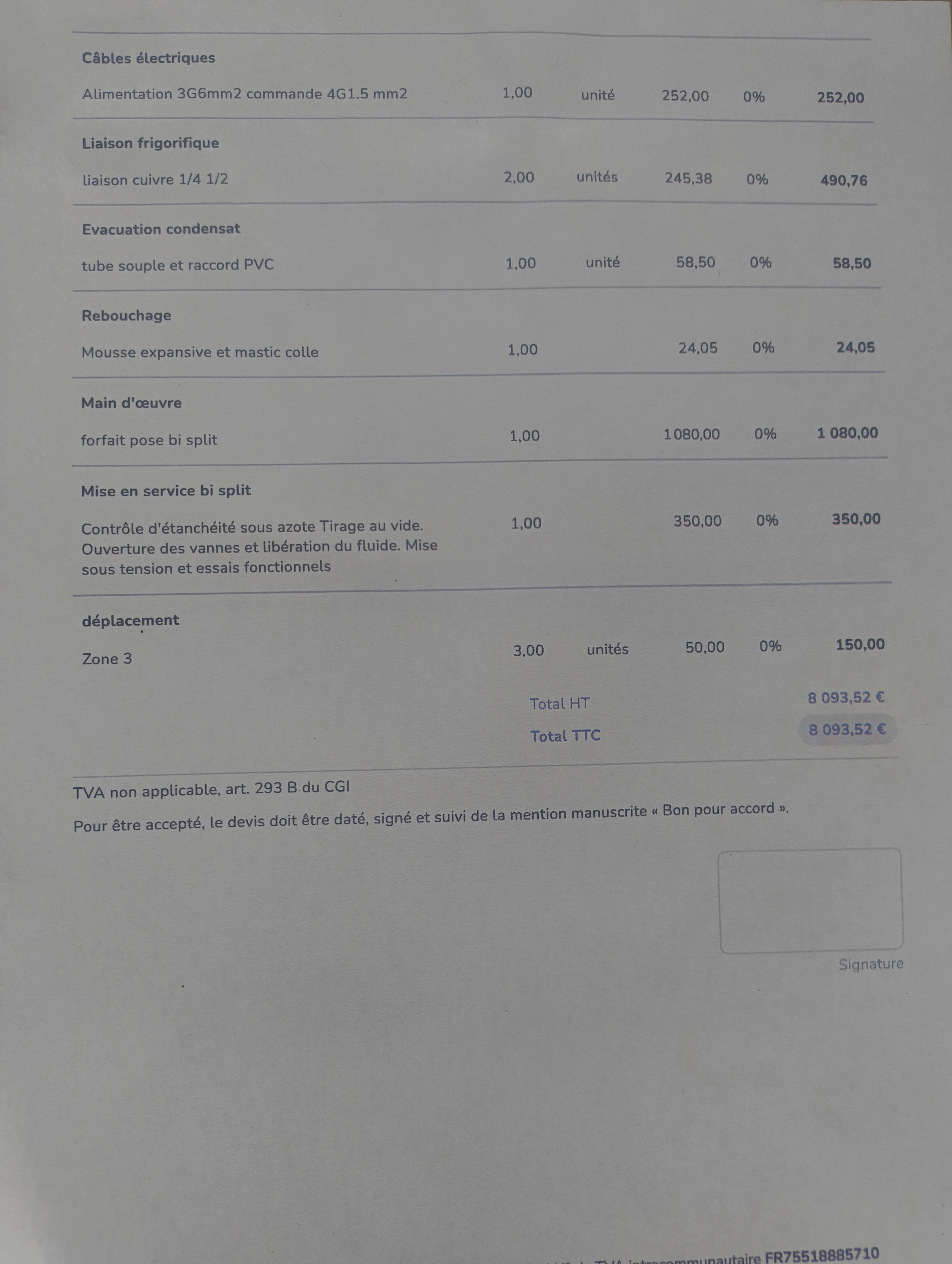

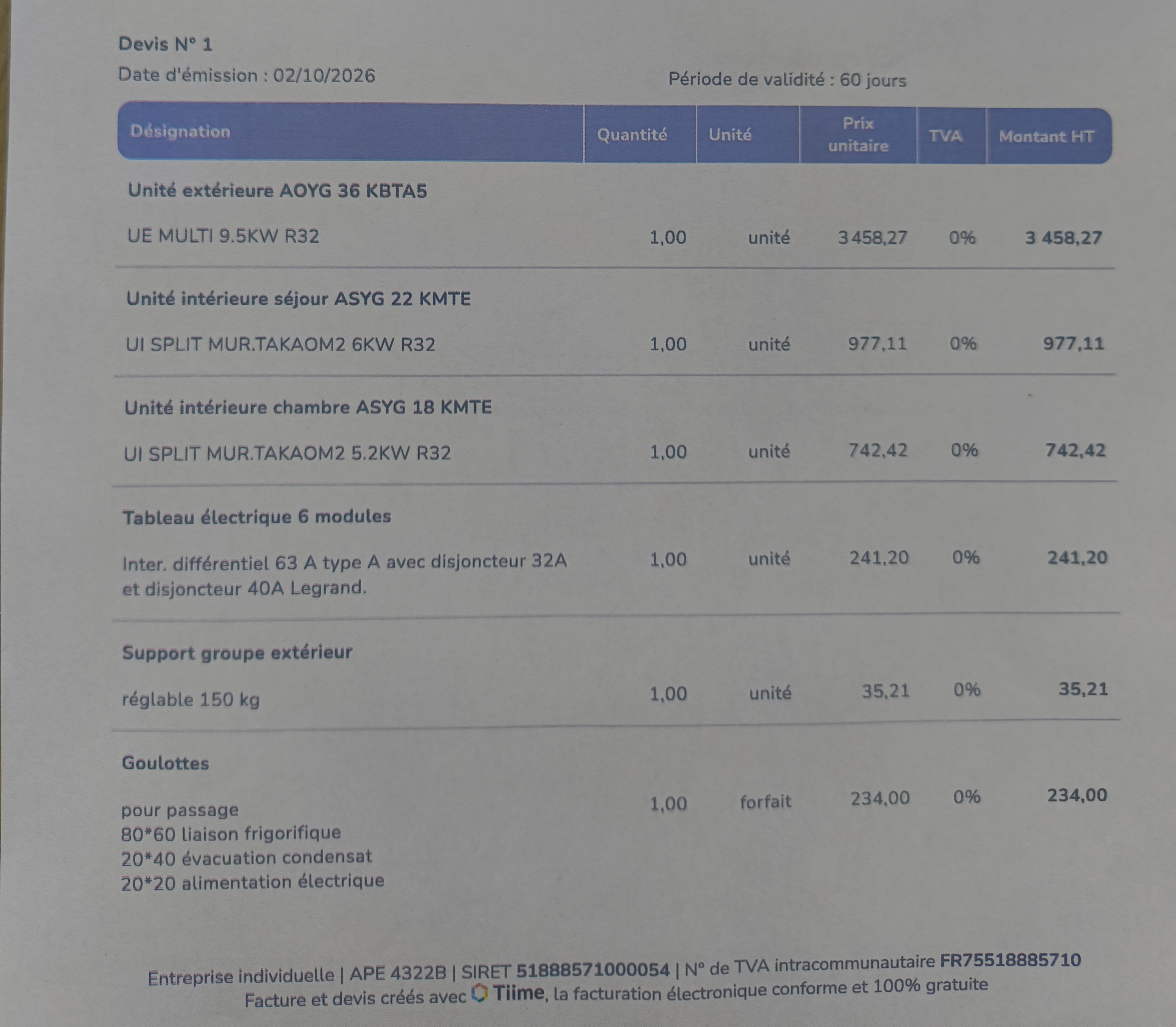

Posté le 29-10-2026 à 11:02:12  profilanswer
bonjour, j'aurais aimé avoir votre avis sur un devis de clim réversible (objectif principal: chauffage)
le contexte: maison ancienne sans système de chauffage actuellement.
pensez vous que le prix est correct?
thanks
https://rehost.diberie.com/Picture/Get/f/565771 https://rehost.diberie.com/Picture/Get/f/565770
thanks
TVA non applicable ?
Sur le partie uniquement prestation, je dis pas, mais avec de l'achat revente, je voie pas comment c'est possible.
Message édité par squalezone le 29-10-2026 à 13:27:03
Le gars est en statut Auto entrepreneur, d'après ce qu'il m'a dit il ne peut pas prétendre à la TVA à 5.5 ni aux aides.
Il me dit que malgré cela ses Prix restent raisonnables et qu'une boîte RGE plus grosse me sortirai un prix final similaire ou un peu supérieur
Edit: j'ai foiré la taille des photos désolé
Mouai, sur le prix il semble pas se faire beaucoup de marge (par rapport au prix public internet), par contre 6kw pour le salon et 5,2kw pour la chambre ?
je veux bien que la maison soit ancienne, mais a moins que ton salon fasse 80 à 100m² facile et une chambre de 60m², ba c'est beaucoup trop puissance, la pac va faire des arret/stop permanent (ou alors tu vis sans fenêtre).
pour une chambre entre 1 et 2kw c'est amplement suffisant et je parle deja de grande chambre.
pour le salon, 3 ou 4kw c'est bien.
Il t'a coté une unité exterieur de 9kw en pentasplit (je savais même pas que ca se faisait), a la limite diminue la puissance des unité interieur et ajoute en a d'autre endroit.
Edit : et encore je parle que du mode clim, en mode chaud l'unité fait 12kw.
Edit 2 : par contre c'est de l'atlantic, ca n'a de francais que le nom, atlantic il rebrand de l'asiatique (fujitsu ici)
Message édité par squalezone le 29-10-2026 à 15:40:53
ok, merci de ta réponse.

Posté le 29-10-2026 à 16:44:22  profilanswer
la chambre est un gros volume, 6m long x 4 de large avec 4m de hauteur d'un coté et 2.5m de hauteur de l'autre coté (pente du toit sur cette partie).
le salon/cuisine est une pièce de 11m de long pour 4 de large avec une hauteur sous plafond de 2.4m.
3 des murs de la chambre donnent sur l'extérieur, ce sont des murs en pierre super épais. j'ai isolé en laine de verre le plafond et le sol (garage en dessous).
pour le salon il est mitoyen avec une maison de chaque coté, pareil murs en pierre.il y a des combles au dessus que j'ai isolé sous le toit.
ca fait pas mal de volume pas très bien isolé.
j'ai acheté en parallèle un poêle a bois équipé d'une soufflerie ou on peut tirer des gaines que j'ai prévu de faire déboucher dans la chambre.concernant le poêle j'aimerais que ce soit en appoint, au cas ou et peut être pour les jours rouges si je passe en contrat tempo.
je vis en Ariège ou le climat est somme toute facilement humide.
Ok j'ai pas recalculé précisément, mais sa me semble tros gros quand même de au moins 1/3.
Pour ton salon cuisine, tu as tout intérêt à mettre deux petit split que 1 seul gros, ca permet de mieux repartir la chaleur/froid.
mais y a aucun système de chauffage dans ta cabane ? meme pas un vieux système de radiateur ?
non rien il devait y avoir un poêle a bois avant, il y avait quelques vieux radiateurs grille pain que j'ai enlevé.
le fait que ca soit surdimensionné peut causer des soucis?
sinon au niveau prix ca te parait correct?
Ba si c'est trop gros, ta pac va faire du start & stop souvent, et donc l'usé plus vite que si elle est capable de tourner en continu. Une pac est capable de réguler a 20% de sa puissance pour les meillzurs, mais la tu va être trop puissance pour moi.
Pour le prix, par rapport au prix publix on est bon. Le prix MO semble bon, mais fait quand même un deuxième devis avec une autre marque un peu plus premium (toshiba, daikin, panasonic...).
T'aura une meilleur comparaison.
Pour info ton unité exterieur ne fonctionne plus en chaud à partir de -15...
