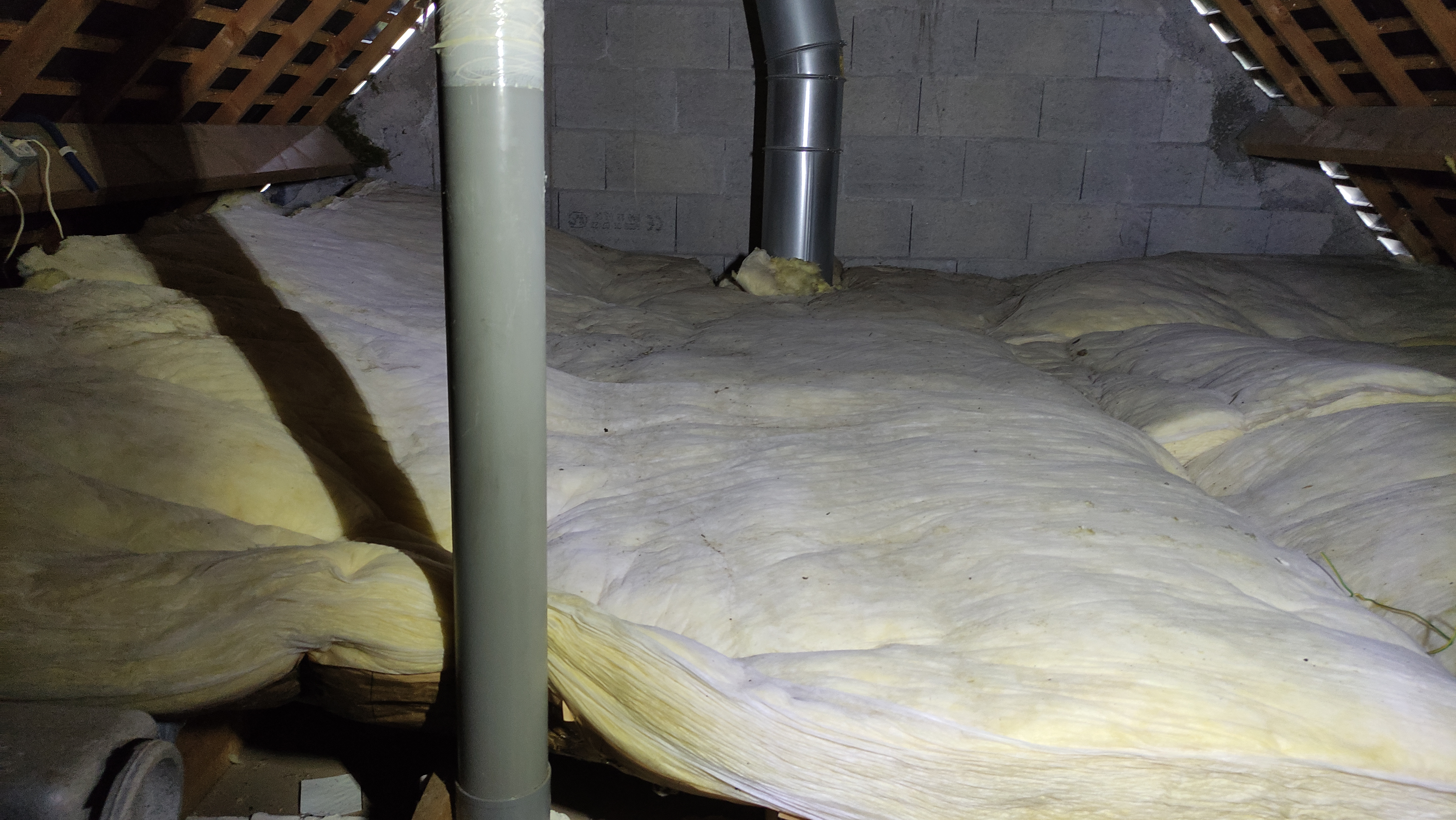

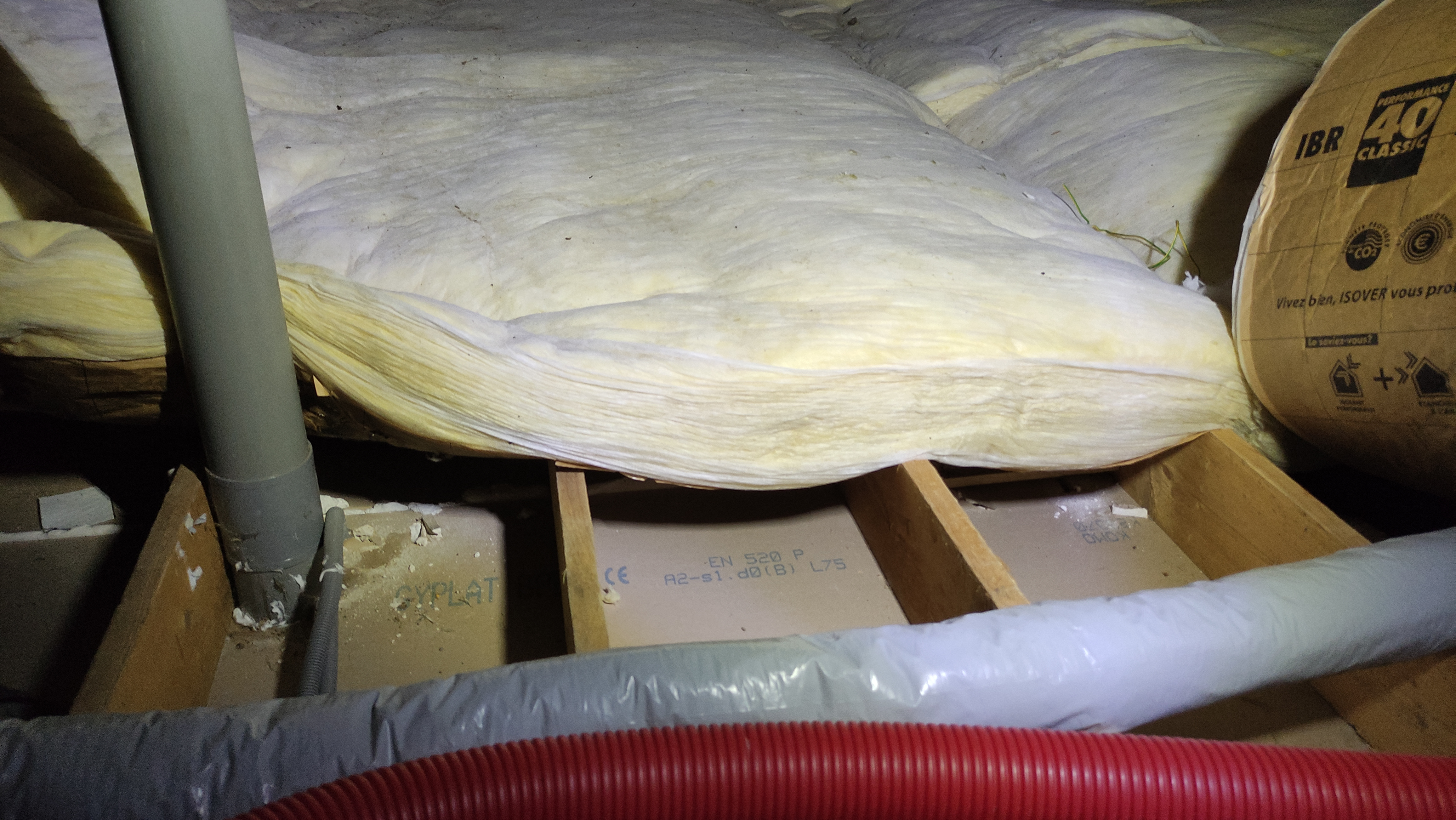

Posté le 17-04-2021 à 09:17:27  profilanswer
Un petit point isolation pour chez vous  :o
Il parait que l'air est un bon isolant. donc je vous présente une méthode de pose qui applique ce principe  [:tull chili]
https://rehost.diberie.com/Uploads/0/20210417-085043-6e3a905e-631d-44a4-8493-eedfd6bb0e86.0.res.jpg
Et l'écart au feu ? un mythe probablement. Le kraft de l'isolant est bien noir au niveau du conduit
https://rehost.diberie.com/Uploads/0/20210417-085045-931942df-2cbb-4fa3-8bea-6581e9e7ab24.0.res.jpg
J'avais fait venir un expert pour cela (entre autres), car en plus de ça cela écrase les gaines de VMC DF (non isolées  :pt1cable: ) qui passent dans les combles).  [:clooney2] Ce dernier a indiqué que la laine avait peut-être été déplacée et qu'on ne pouvait pas prouver. En effet il est difficile de prouver qu'un rouleau d'isolant de 120cm ne peut pas renter entre dans un entraxe de 40cm  [:cosmoschtroumpf]
Heuresement que j'ai pu bénéficier de l'isolation à 1€ (enfin 1€ une fois que tu as passé le week end à enlever l'ancien isolant, que tu as renforcé toi-même la trappe d'accès, créer des passages d'hommes et mis des pots sur tes spots)
https://rehost.diberie.com/Uploads/0/20210417-085046-99eb9c0b-dd08-47c5-a733-cd1190245733.0.res.jpg
On remarque le respect du DTU concernant l'écart au feu, 80cm de chaque côté, normalement ça devrait passer.
Depuis j'ai comblé avec de la laine de roche pour avoir un truc propre

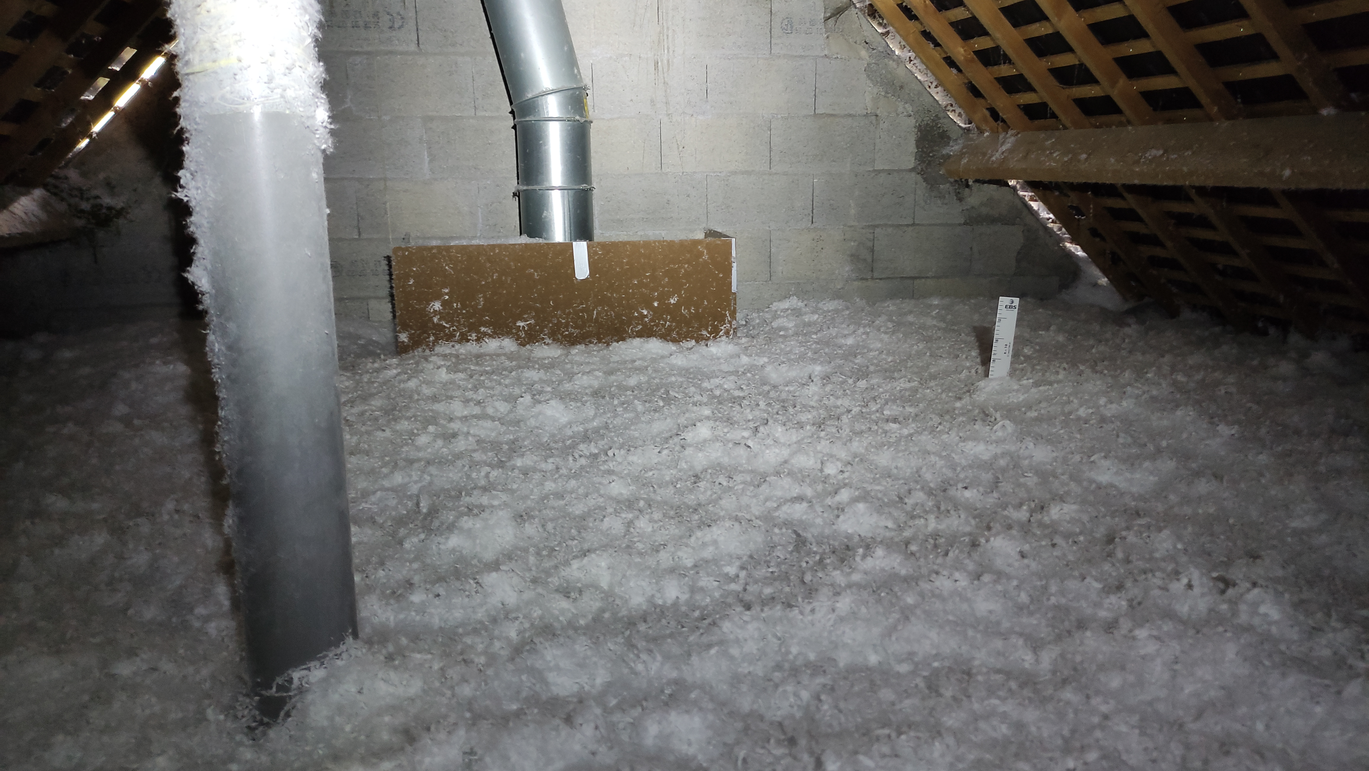

Heivce a écrit :
(...)Et l'écart au feu ? un mythe probablement.(...)
On est d'accord que ta nouvelle ouate de cellulotruc ils ont fait bien attention de remplir l'espace spéciale départ de feu autour du conduit ?
https://nsa40.casimages.com/img/2021/04/17/210417072054731405.jpg
https://nsa40.casimages.com/img/202 [...] 731405.jpg
Exactmenent  :o  il y en patout même sur la charpente, des fois que ça isole mieux.
Pas d'inquiétude c'est toujours de la laine de verre mais soufflée), comme ça je peux toujours insulter la terre entière quand je dois aller fouiller dedans et que ça me gratte pendant 2 jours

canarvador
je suis ton coin
Posté le 19-04-2021 à 20:25:10  profilanswer
Pzr contre y'a moyen que ta laine se retrouve de l'autre côté de ton toit les jours de grands vents  :??:
Si tu as un courant d'air à ce point dans ta charpente c'est que tu as un gros problème.  :ouch:

Posté le 22-04-2021 à 09:57:13  profilanswer
Eh bien il y a quand même [:pierroclastic:5] un peu de jour entre le pignon et les liteaux... si c'est pareil sur l'autre face, ça promet les jours de grand vent.
m'enfin avec deux-trois bombes de mousse expansive c'est réglé [:thoulisse_bernard:1]

une toiture se doit d'être ventilée hein  :o
on dirait qu'il y a beaucoup de jour mais il y a des ardoise de rives donc à part quelques insecte y a rien qui rentre
