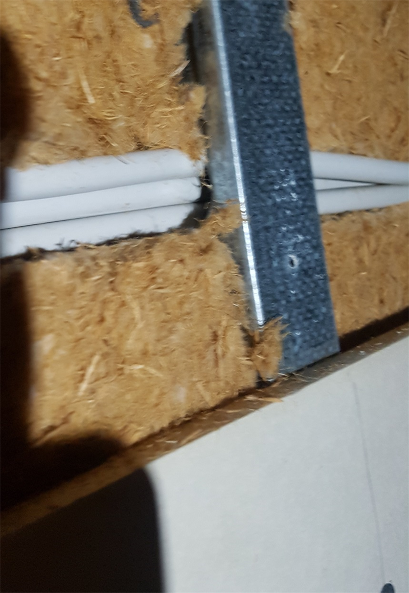

'J'adore' vraiment l'ancien proprio de la maison. Je suis en train de refaire l'électricité de la maison (déplacement du tableau qui est au milieu du salon) et il se trouve que ce gars, plutôt que de tirer des gaines et de passer des fils dedans a basé son electricité sur du cable G3 partout. Et pas du G3 Nexans à peu près bien, non, de l'industriel rigide parfois en 3*4mm2, parfois avec du conducteur alu, pas de mou dans les boites de dérivation... Bref.
La je suis sur les combles, qu'il a refait tout neuf il y a 10 ans. Je n'arrivais pas à tirer les cables, ni d'un côté ni de l'autre. Du coup j'ai démonté quelques plaques de placo et je suis tombé la-dessus :
https://rehost.diberie.com/Picture/Get/r/37764
Les cables tout serrés dans les orifices des rails à placo. Impossible à bouger et bien sur la gaine qui commence à se couper au contact du rail.
Il n'y a pas de scotch orange mais l'électricité selon un natif de RDA, c'est bien prise de tête! :kaola:  :kaola:

bah les trous dans les rails c'est fait pour ca non passer les cables ?
Poste-nous des photos de ton habitation stp. [:agkklr]
n°62461539
mimil9
Posté le 24-03-2021 à 11:23:41  profilanswer
Des gaines avec des cables/fils dedans oui mais pas comme ça puisqu'il n'est pas possible de les remplacer par tirage...et que le rail endommage les câbles avec risque de court circuit à terme.
n°62461586
silkr
Posté le 24-03-2021 à 11:28:47  profilanswer
ah c'est pas des gaines en PVC rigide ?
Ca y ressemble grandement pourtant.
Et puis pkoi remplacer ? ca coute cher des gaines :o
@€dit et c'est vrai que ca coupe vachement bien ces merdes :/ mes doigts s'en souviennent.
Le problème vient du nombre de câble dans le trou (
(1 seul permis), pas du fait qu'il manque une gaine (qui n'est pas obligatoire).
C'est du câble G3 gris clair!
Pourquoi remplacer :
-Pas de mou au niveau des connections donc toutes les boites sont dégueulasses et quasi non modifiables.
-Câblage à la débilos : tout en G3 avec les mêmes couleurs donc les interrupteurs renvoient la phase sur des fils bleus
-Combles aménagés il y a 10 ans donc cloisons BA13 partout...mais la moitié du câblage est apparent (radins va..)
-Aucun respect des normes 'utiles' : par exemple l'interrupteur dans la chambre de ma fille de 7 ans est à 1m60 du sol
Autre bricolage pourri, dans mon sous sol, j'avais 5 points lumineux commandés par 5 interrupteurs différents dont l'emplacement n'étais pas logique par rapport à ce qu'ils allumaient
Bref, je m'amuse
voilà, trois dans un seul trou ça commence à faire beaucoup  [:deep talk:4]

Posté le 24-03-2021 à 14:33:14  profilanswer
Non, originaire de RDA!
A l'origine il y en avait 5, j'en ai retiré deux. (quel intérêt d'avoir trois cables qui ont la même boite de dérivation d'origine et d'arrivée?? dont deux non connectés en réserve pour plus tard..)
Bah c'est pas forcément idiot non, mais faut que ça soit bien fait et dans un endroit ou ça sera potentiellement utile.
Par exemple quand je vais refaire l'élec de ma baraque, je vais passer un câble triphasé pour le garage (bâtiment séparé de la maison, câble enterré).
Peut-être que ça ne servira à rien. Ou alors je serais très content de l'avoir fait si jamais je changeais :o
Idem, le tableau sera réparti "au cas ou". Pas de la grosse surdépense et ça peut se révéler utile.
Ce n'est pas ce que je décrit là. Dans mon cas, j'ai trois câbles identiques qui sont alimentés du même disjoncteur et qui arrivent dans la même boite de dérivation dont deux en attente. Dans cette configuration autant ne laisser qu'un seul câble et se repiquer sur lui si besoin d'alimenter d'autres points lumineux.
