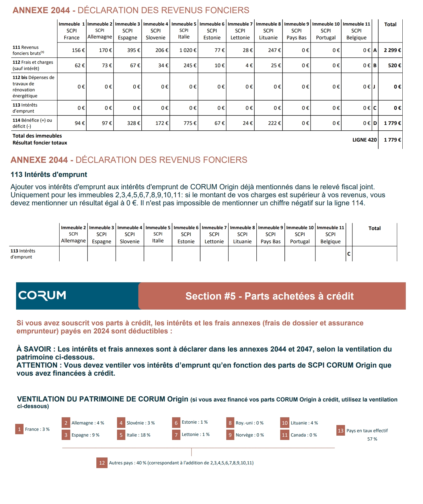

[:mitch2pain:5]
dans ma déclaration d'impôt, annexe 2044, je rempli la ligne 113 avec mes intérêts d'emprunt.
Cela fait mécaniquement baisser la valeur de la case 4BA.
Je rempli la case 4BL avec le montant indiqué dans l'IFU de ma SCPI CorumOrigin.
A la fin de ma déclaration j'ai l'erreur suivante: LE MONTANT 4BL NE PEUT EXCEDER LE MONTANT 4BA.

Mitch2Pain
Posté le 14-04-2025 à 13:08:19  profilanswer
ok, je les ai renseigné comme dans la notice fournie par CORUM:
https://rehost.diberie.com/Picture/Get/f/387393
Sauf que j'ajoute dans la ligne 113 les intérêts d'emprunt.
Je prend l'Attestation d'intérêts fournie par l'organisme préteur qui indique 1475€ d'intérêts payés en 2024 et j'applique les pourcentages:
3% France = 45 €
4% Allemagne = 59€
et je rempli les 11 cases de la ligne 113.
Ce qui fait baisser la valeur de la case D qui est reportée automatiquement en 4BA.
Et la valeur tombe en-dessous de la 4BL
Et si je modifie la 4BA dans la déclaration principale, ça bloque parceque la valeur n'est pas identique à celle de l'annexe 2044  :pt1cable:
n°72732758
chienBlanc
Posté le 14-04-2025 à 13:39:45  profilanswer
Mitch2Pain a écrit :
[:mitch2pain:5]
Ah, je ne me rappelles plus de toutes les cases, je verrai ça quand je ferai ma déclaration.
3% France = 45 €
4% Allemagne = 59€
La réponse est dans ton screenshot. Relis attentivement :D
Tu penses à ça : si le montant de vos charges est supérieur à vos revenus, vous devez mentionner un résultat égal à 0 €. ?
Le montant des charges n'est pas supérieur.
Par exemple pour l'Allemagne:
ligne 111 : 170
ligne 112: 73
ligne 113: 59
ligne 114: 38 ( 170 - 73 - 59 = 38 )
D'après l'IFU Corum:
4BL = 1685 €
4BA = 1779€
D'après l'attestation d'intérêts fournie par l'organisme préteur j'ai payé 1475€ d'intérêts en 2024.
Je rempli la ligne 113 en ventilant les intérêts en fonction des pourcentages:
3% de 1475 = 44,24 €
4 58,99 €
9 132,72 €
3 44,24 €
18 265,44 €
1 14,75 €
1 14,75 €
0 0,00 €
0 0,00 €
4 58,99 €
0 0,00 €
et j'obtiens un total de 1142 en case D qui est reporté en 4BA
Message édité par Mitch2Pain le 14-04-2025 à 14:36:42
n°72733101
Mitch2Pain
Posté le 14-04-2025 à 14:32:52  profilanswer
Je crois que j'ai la solution: https://www.plus.transformation.gou [...] %20inclus.
vous devez réduire le revenu foncier de source étrangère afin de le limiter aux revenus fonciers nets imposables, portés à la rubrique 4BA.
Donc je dois baisser la valeur de 4BL et mettre la même chose que 4BA.
Faisons comme ça ...  [:sat 08:3]
Je met 1142 en 4BL au lieu de 1685, ça passe.
Message édité par Mitch2Pain le 14-04-2025 à 14:35:53
