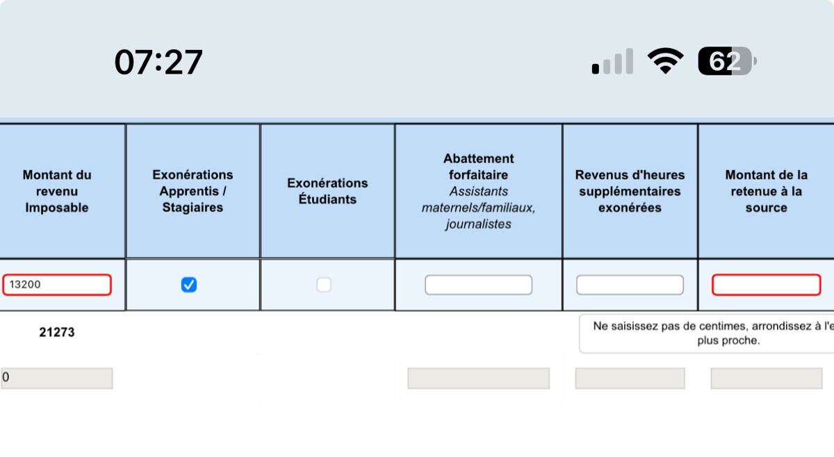

Bonjour
Sur ma nouvelle déclaration, mon fils (20 ans et en alternance), n’est plus directement rattaché.
Je l’ai donc rattaché manuellement (il suffisait de choisir personne connue), mais quid de son salaire? Il n’est pas ajouté automatiquement.
Pour information il est en alternance et gagne 990€/mois.
Que dois-je faire du coup?
Je veux bien être d'accord avec toi mais on serait deux à avoir tort
n°72713009
indiana77
Posté le 10-04-2025 à 09:32:46  profilanswer
multimmy a écrit :
Il faut cliquer sur le crayon à coté de la case et l'ajouter manuellement.
Ensuite, si il a un contrat d'apprentissage, tu peux cocher l'option "apprentissage" pour exonérer ces revenus. Mais tu dois les déclarer quand même.
Ok top, merci, faut que je récupère ses revenus

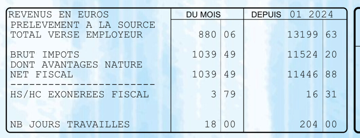

indiana77
Posté le 11-04-2025 à 07:29:43  profilanswer
Que dois-je mettre dans la case « montant de la retenue à la source »
Au début j’avais mis 0, mais j’ai des doutes.
Si joint la fiche de paye de dec2024 de mon fils en alternance.
https://img3.super-h.fr/images/2025/04/11/snapshot_16807.jpg
https://img3.super-h.fr/images/2025/04/11/snapshot_282475249c3042eefdbf97cf6.jpg
Message édité par indiana77 le 11-04-2025 à 07:30:49
n°72717897
titi6940
Posté le 11-04-2025 à 07:50:35  profilanswer
11447 en net fiscal et 0 en prélèvement à la source
n°72717953
indiana77
Posté le 11-04-2025 à 08:18:03  profilanswer
Merci  :jap:

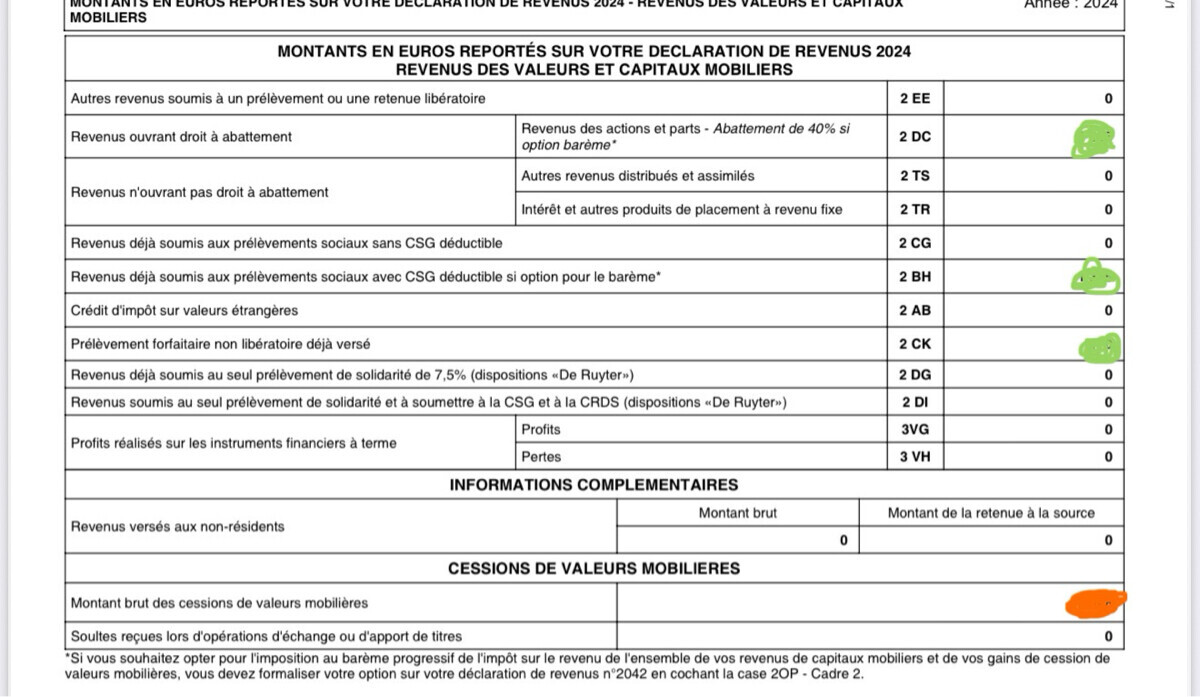

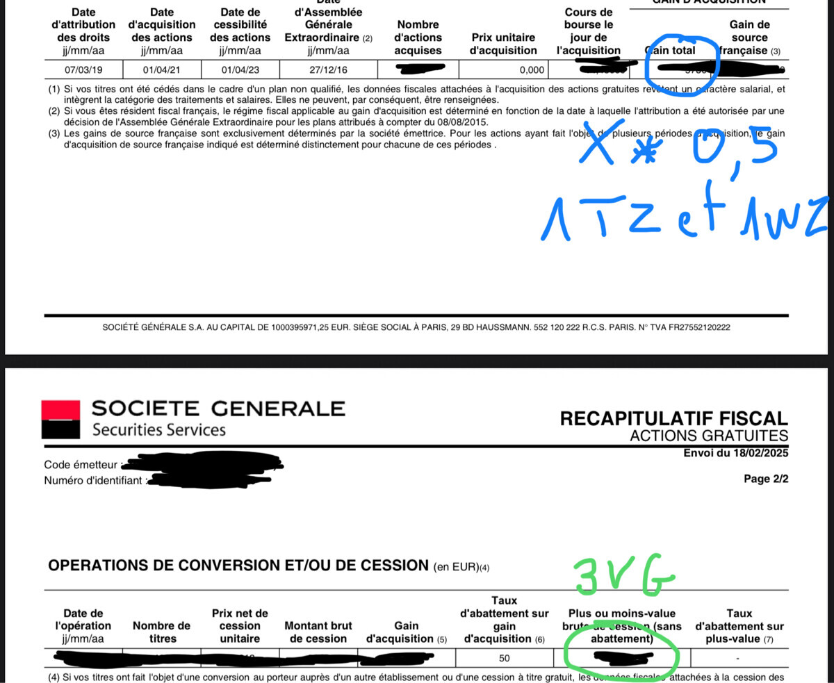

Posté le 11-04-2025 à 08:59:44  profilanswer
J'ai vendu en 2024 des actions "gratuites qualifiées" octroyées par ma boite en 2018.
Belle PV
Pourquoi rien n'est pré-declarer aux impots sur la declaration ?
Les comptes bancaires soumis a l'impots (type livrets bancaires) ont bien ete déclaré a l'administration eux.
Ca veut dire que je ne dois rien pour les actions vendues ?
n°72718731
indiana77
Posté le 11-04-2025 à 10:47:20  profilanswer
multimmy a écrit :
Les plus-values ne sont jamais pré-remplies.
https://www.impots.gouv.fr/particul [...] se-le-gain
Et du coup on doit déclarer le montant des PV dans quelle case?
Je parle du montant en Orange qui n’apparaît pas sur ma déclaration, les montants en Vert y sont.
https://img3.super-h.fr/images/2025/04/11/snapshot_16226500734c60d893bc5456a8.jpg
Message édité par indiana77 le 11-04-2025 à 10:47:59
n°72719258
evildeus
Posté le 11-04-2025 à 12:05:21  profilanswer

J’ai appelé le centre des impôts, ils m’ont dit de mettre la somme en Orange dans la case 3VG.
On verra si c’est bon, j’ai coché la case « porter à l’administration fiscale blabla » comme quoi j’avais un doute.

multimmy a écrit :
Montant du gain de la cession en 3VG.
Chris: la 2074 pas la 2047
On parle bien du montant brut? Si c’est ça alors c’est cohérent des 30% que j’avais initialement mis de côté.

multimmy a écrit :
Non je parle du gain de cession. Là je ne le vois pas,mais tu as peut être d'autres documents relatifs à cette cession.
Pour le reste interroge ton député.
Je les trouve où ces gains de cession?
Par rapport à ce qui est indiqué dans le CERFA envoyé par la société générale ?
Les actions ont été offertes à ma femme, la plus value est donc sur les 100%.
Le montant en orange correspond à ce qui nous a été versé.
Merci en tous cas, c’est quand même compliqué quand on débute.

multimmy a écrit :
Je vais prendre un exemple.
Les actions gratuites attribuées valaient 10 000 euros au moment de l'acquisition en 2018.
Tu les as revendues 20 000 en 2024.
Tu as donc fait 10000 d'avantage, et 10000 de plus-value
Tu dois donc déclarer l'avantage:
1TZ: gain d'acquisition imposable (après abattement): 5000
1wz: abattement de 50%: 5000
Tu dois également déclarer la plus value de cession:
3VG : 10 000 (car tu as revendu des actions 20 000 alors qu'elles valaient 10 000 à date d'acquisition).
Je te conseille d'écrire un message là dessus dans ta messagerie sécurisée en précisant les dates et en joignant tous les documents (concernant l'acquisition et la cession) pour te sécuriser (et ma réponse ne porte que sur les éléments que tu as donnés, elle n'est peut-être pas complète).
Merci, ça va bientôt me servir :jap:
Top merci !
J’ai vu quelques vidéos et à priori je suis bon pour un CERFA 2074 aussi.
Du coup faut que je retrouve les documents et CERFA qu’on avait envoyés à la Société Générale avant qu’ils nous versent l’argent.
Merci encore
