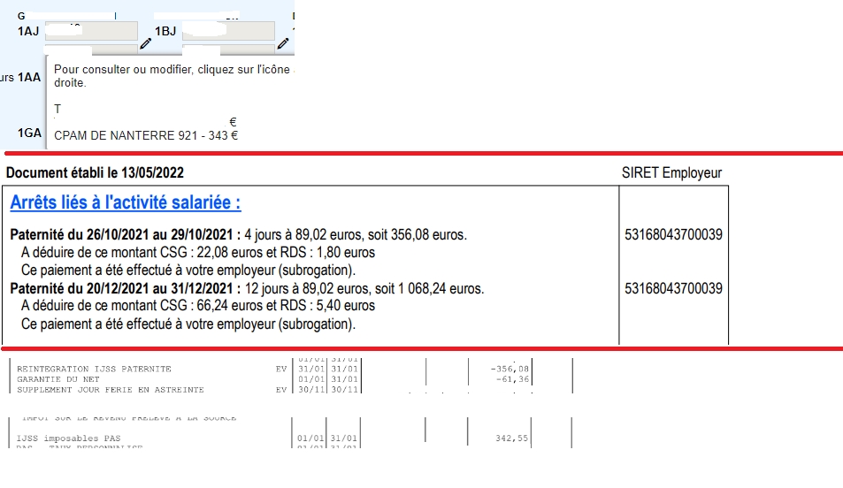

Petite question IJSS paternité ... fille née en octobre 2021, j'ai pris congé paternité (5j) direct puis un bout de paternité en dcembre.
Sur ma feuille d'impots on me rajoute de la part de la CPAM un bout de salaire ... que je n'ai jamais eu car donné à mon employeur.
Cependant, j'ai bien vu que mon net fiscal a diminué (pas mon net payé) .. mais en janvier 2022 ...
Ci dessous : extrait de ma feuille d'impot, de la CPAM et de ma feuille d'impot de janvier 2022 qui est impactée.
https://rehost.diberie.com/Picture/Get/f/72308
sur 2021 j'ai touché mes salaires normalement et mon net / net fiscal n'a pas bugé.
sur 2022 j'ai effectivement un net fiscal amputé d'un peu plus de 300€ sur janvier ...
Je suppose que je doit donc virer la ligne de la CPAM dans les revenus ? et la réintégrer sur la déclaration des revenus 2022 ?
j'ai tout bon ? je pose la question dans la messagerie pour m'en assurer ?

bon j'ai posé la question dans la messagerie ... réponse en 15 minutes c'est extremement rapide !
En gros il m'a dit que comme c'est payé subrogé à l'employeur je dégage la ligne sur 2021 et je regarderai sur 2022 l'année prochaine si c'est subrogé ou pas.
Pour 2021 c'est clair, mais comme c'est subrogé j'ai du mal à comprendre pourquoi mon net fiscal 2022 est diminué par mon employeur, mais pas le net à payer (mon salaire ne bouge pas) ... ca complexifie vachement le truc non ?
Déjà d'une part tu as versé le PAS, il tu vire une partie de ton revenu il faudrait simultanément virer une partie du PAS.
d'autre part, pour quel intérêt ?
Que t'es un revenu imposable en 2021 de 30 K€ et en 2022 32 K€ et que tu opères ce que tu imagines par exemple 500€ cela donnerait 2021 un montant de 29,5 K€ et en 2022 un montant de 32,5 K€. Par conséquent cela ne change rien 30 & 32 = 29,5 & 32,5.
C'est le jour du versement de l'indemnité journalière versée par la CPAM qui compte et provoque l'impôt sur l'année du versement quelque soit le traitement de ta paye par ton employeur.
l'IJSS te revient, la subrogation ne change pas le bénéficiaire, toi même.
D'ailleurs lors de ton arrêt ton employeur a maintenu ton salaire, par conséquent sur cette période tu as touché un revenu normal.
En janvier 2022, employeur a procédé au calcul précis par un jeu d'écriture sur ton bulletin, à ce moment là proportionnellement le PAS a suivi le même chemin.
Message édité par chrissud le 13-05-2022 à 21:39:15
n°65910474
gugusg
Posté le 13-05-2022 à 21:51:49  profilanswer
je ne comprend rien à ce qui est écrit :D
mais pour reprendre ton exemple,
sur 2021, j'ai reçu 30k€ net fiscal de mon employeur pour 30k€ de salaire, et 2022 j'aurai en principe 30k€ net fiscal de mon employeur pour 30k€ de salaire
sur ma déclaration 2021 j'ai donc 30k€ de mon employeur +500€ de la CPAM déclaré que je n'ai jamais recu
sur ma déclaration 2022 j'aurai donc 29,5k€ de déclaré de mon employeur (car régularisé en janvier à reception des IJSS par subrogation) et rien de la CPAM.
donc au final j'ai une situation anormale car cela ne serait pas conforme à la réalité de ce que j'ai réellement reçu de mon employeur.
d'où le fait de supprimer les +500€ de la CPAM de la déclaration de 2021, et la réintégration sur 2022 pour compenser les -500€ que mon employeur aura mis
Message édité par gugusg le 13-05-2022 à 21:52:54
n°65911353
chrissud
Posté le 14-05-2022 à 07:52:53  profilanswer
Non
Les IJSS tu les as reçu réellement c'est d'ailleurs la raison pour laquelle la sécu les déclare comme revenu imposable.
Même  si la pratique a fait que tu as donné la subrogation à ton employeur, c'est à dire que ton employeur est juste un intermédiaire, Il a reçu de ta CPAM par exemple 433€ d'IJSS (PAS déduit) et t'a reversé exactement au centime près 433€.
Pourquoi la subrogation,  c'est qu'un avantage pour le salarié au lieu de réduire le salaire durant l'absence l'employeur fait l'avance des IJSS, pour que le salarié ait un revenu net standard.
Mais cela oblige de traiter ultérieurement la partie du remboursement IJSS, lorsque cette dernière a été réellement versée.
Ce qui est simple à comprendre, c'est que sur les IJSS il y a eu le PAS de retenu.
Si tu veux sortir les IJSS il faut que tu soustrait le PAS relatif.
Que tu le retires de ton revenu en 2021 et que tu le remettrais en 2022, soit - et +, cela ne change rien pour toi, puisque simultanément tu dois retirer le PAS 2021 et le remettre en 2022.
Tes IJSS versés en 2021, sont imposables comme revenu 2021.
Que ce soit directement à toi ou bien que tu ais accordé à ton employeur qui te les reverse 1€ pour 1€
Message édité par chrissud le 14-05-2022 à 07:54:46
n°65913029
gugusg
Posté le 14-05-2022 à 15:13:58  profilanswer
chrissud a écrit :
Non
mais qu'est-ce que tu raconte  :??:
Je répète :
Ma fille est née en 2021 (octobre) et sur octobre/novembre/décembre mon salaire a été versé normalement par mon employeur (nulle mention sur la feuille de paye d'IJSS ou autre sujet paternité), mon net fiscal est normal vis à vis de mon salaire normal et mon PAS a été prélevé par mon employeur correctement.
Je n'ai JAMAIS eu l'argent de la CPAM de près ou de loin donc je voit mal pourquoi je devrait rajouter fictivement ces IJSS de la CPAM sur mes revenus 2021 ... alors que j'ai déclaré exactement ce que j'ai touché de mon salaire  :??:
et pour le PAS c'est l'employeur qui s'en est chargé (subrogation il reçoit la somme) pas la CPAM, je voit pas non plus pourquoi il faudrait trafiquer le PAS  :??:
Voici la réponse que j'ai eu des impots sur ma question :
Il est noté la subrogation sur le bulletin de la CPAM.
Sur la déclaration des revenus de l'année 2021, vous retirez donc ses indemnités.
n°65914406
sieg66
pseudo à numéro
Posté le 14-05-2022 à 20:39:29  profilanswer
Extrait du BOFIP (RSA CHAMP 20-30-20) :
Des difficultés peuvent survenir lorsque le versement des indemnités journalières par la caisse de sécurité sociale à l'employeur étant intervenu à la fin de l'année civile, celui-ci ne les reverse au salarié qu'au cours de l'année suivante.
Dans ce cas très particulier, il est admis que le salarié fasse abstraction des sommes en cause dans sa déclaration afférente à la première année, en joignant une note d'explication, à condition, bien évidemment, qu'il les rattache aux revenus de l'année suivante.
Tu supprimes donc le montant déclaré en 2021 par la CPAM, et tu le rajouteras l'an prochain (elle ne figurera pas, considérée payée en 2021 par la CPAM).
Pour ta question, l'employeur te verse ton salaire normal en janvier, plus l'IJ qu'il a reçue en décembre, moins l'avance qu'il t'as filée les mois d'avant. Il ne doit pas inclure les IJ dans son net imposable, sinon ça ferait doublon avec les montants déclarés par la CPAM, d'où le net imposable inférieur au net payé.
Message édité par sieg66 le 14-05-2022 à 21:40:13

n°65915286
gugusg
Posté le 14-05-2022 à 21:48:35  profilanswer
Merci de la réponse, c'est exactement ca, j'ai déjà noté dans un coin de mes fichier de réinclure les IJ l'année prochaine.
J'ai aussi mis un mot à la fin de la déclaration pour expliquer pourquoi j'ai enlevé les IJ :-)
énorme merci pour l'extrait du Bofip qui explique bien le truc :)
Message édité par gugusg le 14-05-2022 à 21:49:22
