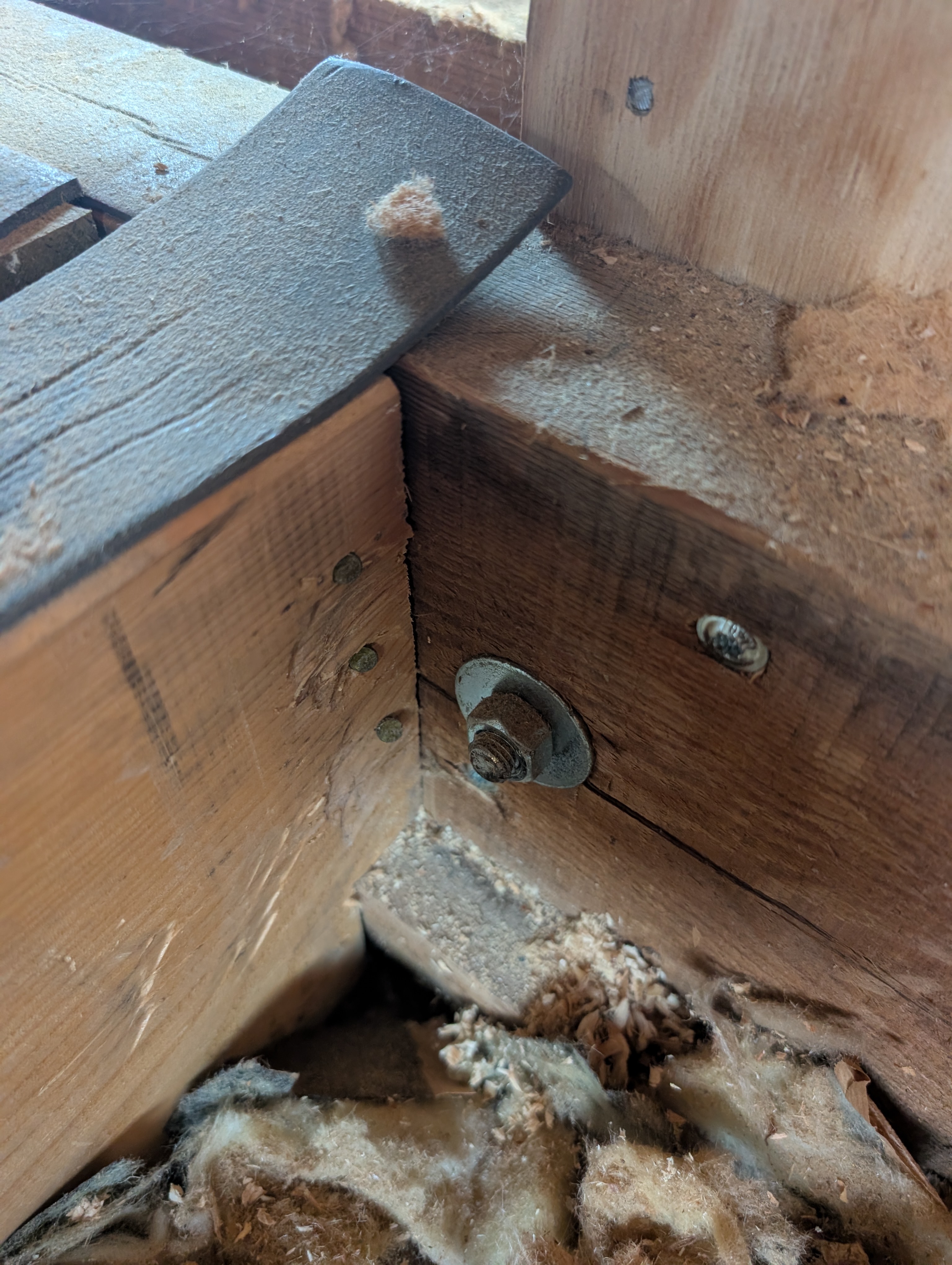

trashfrann a écrit :
Tiens, ça me fait penser que ça m'a assez étonné quand les mecs sont venus faire la trémie chez moi. Les solives étaient vissées dans la nouvelle poutre qui reprend les charges mais sans sabot, juste avec des mégas vis
A priori ça tiendra plus longtemps que moi selon les gars mais j'ai trouvé ça un peu zeubi
Et pour les découpes, ils oscillaient entre la plongeante et la maxi scie sabre pour chez moi
Etant donné que les solives et ta poutre sont perpendiculaires, tes vis sont fixées en travers alors ?
Chez moi, les vis ont été mise pour éviter un mouvement de torsion, mais les solives reposent sur l'entrait à mi-hauteur avec une découpe en L
Illustration :

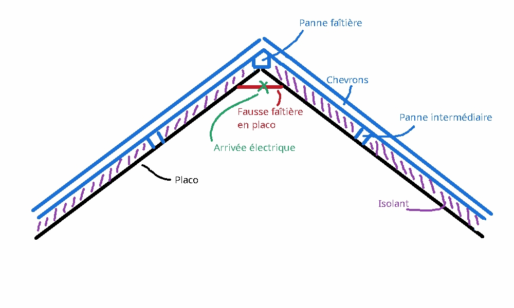

Bonsoir.
J'aimerais fixer un ventilateur au plafond dans une pièce mansardée.
Les plafonds sont en placo et l'arrivée électrique du ventilateur (en plus des DCL éclairage) est dans un "faux plafond" en placo fixé à l'horizontal entre les 2 (sous la panne faîtière de la toiture) comme le montre le schéma suivant :
https://rehost.diberie.com/Picture/Get/f/537113
Je ne sais pas comment ce faux-plafond est fixé au plafond, il n'est pas très grand (genre 15-20 cm de large) et comme il n'y a que les gaines électriques il n'y a probablement pas une super fixation.
Comme un ventilateur pèse dans les 8-10 Kg, il me faut quelque chose de plus costaud qu'une molly sur un placo à peine fixé sur un autre.
Mon idée est d'aller récupérer la panne faîtière qui est derrière le placo des rampants et les 30 cm d'isolant.
Qu'en pensez-vous ?
La largeur du ventilo (avec les pales) rentrera dans l'espace dédié ?
Je n'ai pas les réponses aux autres questions dsl

Je vais attaquer le placo de mes combles, et je me pose la question de comment poser les plaques.
Plaques 1 et 2 = sous pente
Plaques 3 et 4 = pied droit
Technique 1 je pose tout aligné :
https://i.ibb.co/YgCmQwM/Whats-App-Image-2026-08-22-at-11-19-31.jpg
Technique 2 je pose en décalé :
 https://i.ibb.co/MD8dSkQc/Whats-App-Image-2026-08-22-at-11-49-24.jpg
je me pose la question car dans la technique 1 ne va-t-il pas y avoir un point faible dans le cercle rouge ?
Merci par avance !
Message édité par jmfion le 22-08-2026 à 11:58:58
n°75190260
https://i.ibb.co/YgCmQwM/Whats-App- [...] -19-31.jpg
 https://i.ibb.co/MD8dSkQc/Whats-App [...] -49-24.jpg
Merci par avance !
Jamais aligné les joints sur du Placo donc technique 2

jmfion
Posté le 22-08-2026 à 13:57:12  profilanswer
Ok merci c'est ce que je pensais, donc cette illustration n'est pas bonne
https://i.ibb.co/99NtN14j/simple-couche.jpg

Posté le 22-08-2026 à 14:54:15  profilanswer
Sur une sous pente de moins d'un mètre de haut, je ne m'emmerderai pas avec des plaques verticales. Je poserai des plaques horizontales pour avoir moins de bandes à faire.
