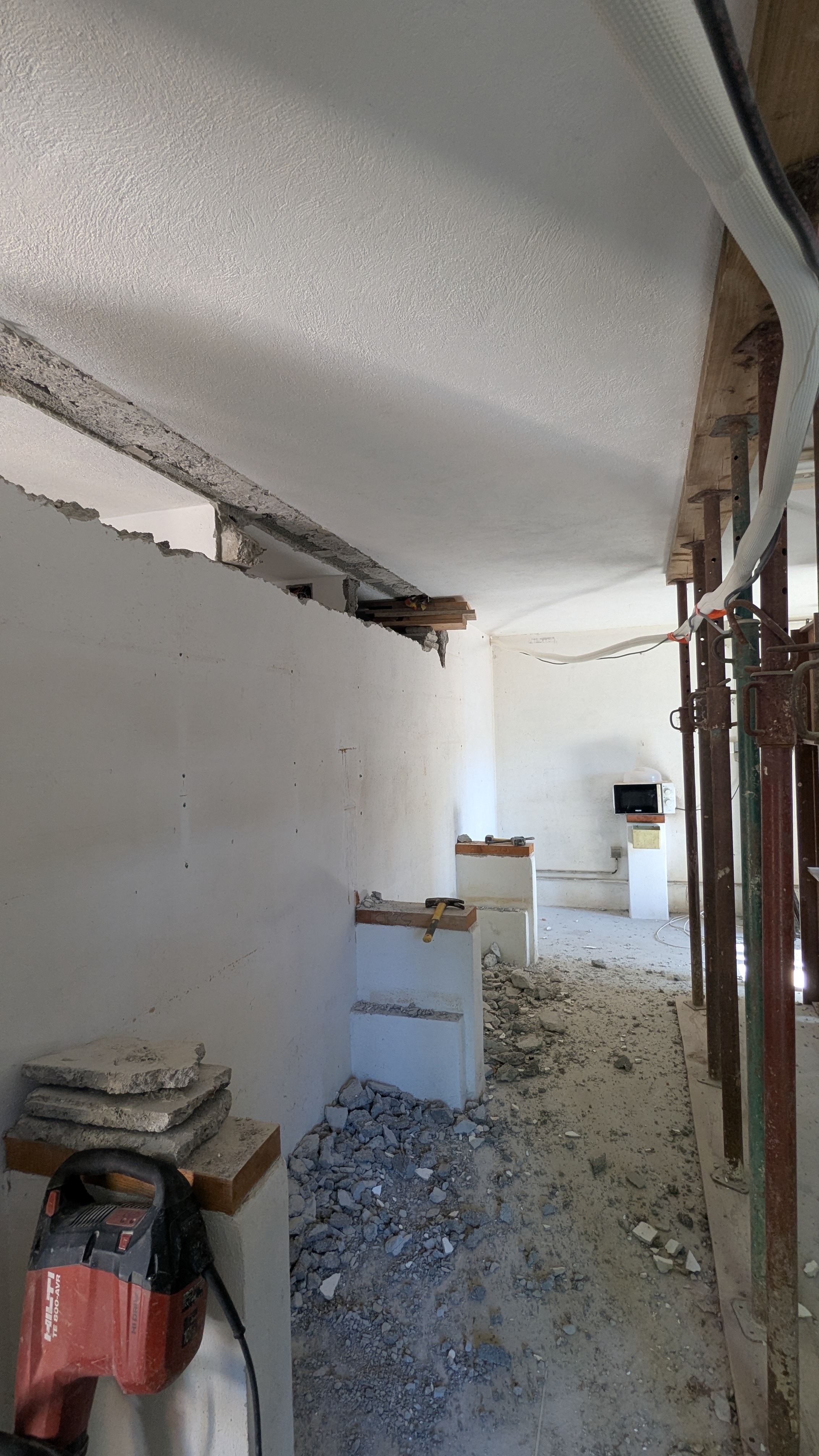

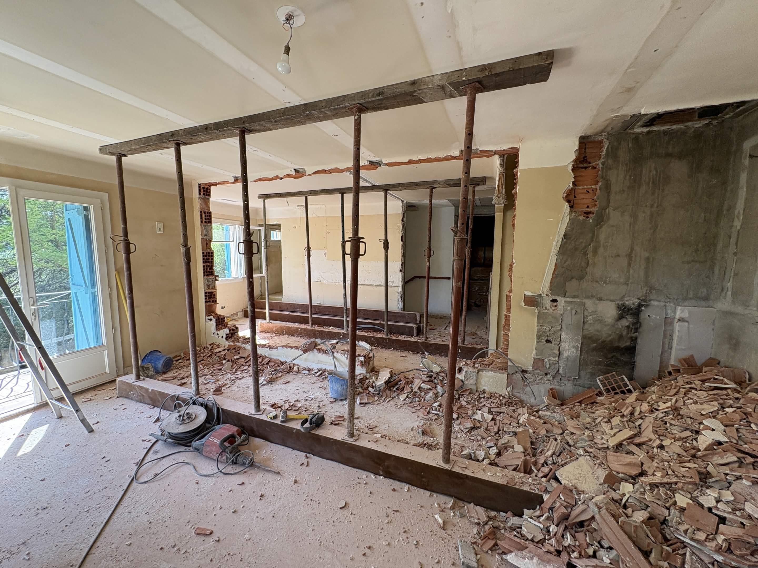

Ici on passe enfin à l'ouverture du mur porteur au 1er étage (4m de long), par un maçon, c'est dingue le travail à faire mais ça rend la pièce bien plus spacieuse et lumineuse :
https://rehost.diberie.com/Picture/Get/r/542816
On doit également poser une poutre en dessous, au RDC, on avait pas prévu ça, c'est toujours impressionant :
https://rehost.diberie.com/Picture/Get/r/542815

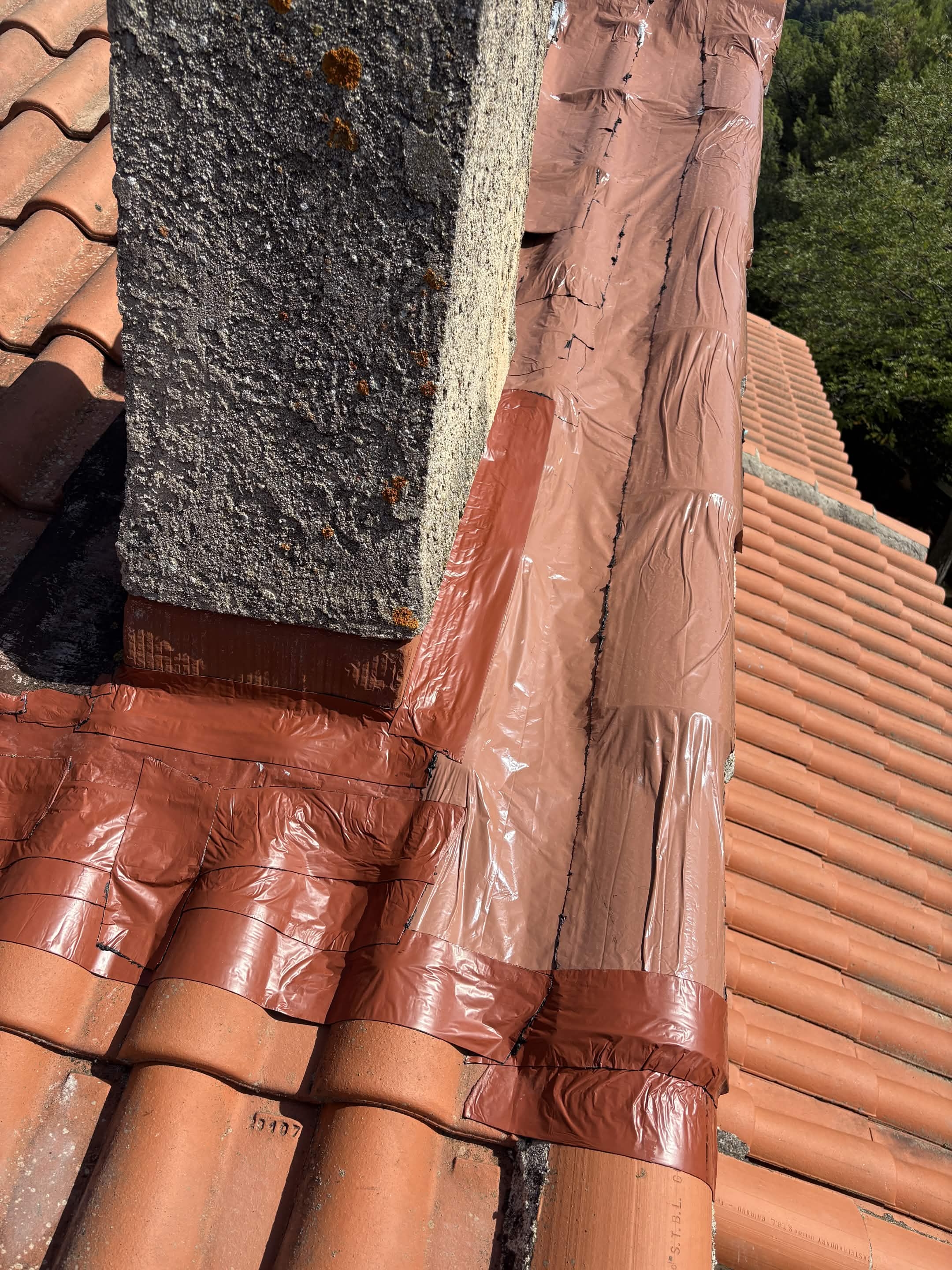

Sinon à côté de ça, on a des fuites de partout dans la toiture (au niveau du faitage, et des conduits. C'est la maçonnerie qui a vraiment beaucoup souffert). Sans budget pour refaire le toit tout de suite, on est sur de la réparation de fortune :o
https://rehost.diberie.com/Picture/Get/r/542818
(Mais c'est quelque chose qu'on ne va pas pouvoir retarder indéfiniment)

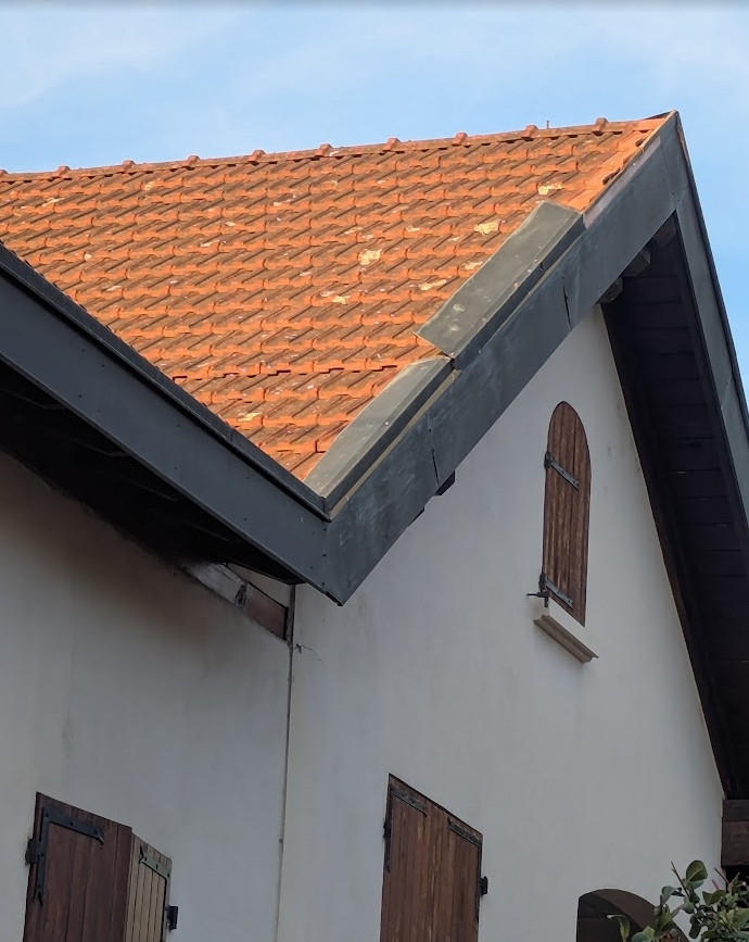

A propos de toiture, il y a ça sur la maison qu'on veut acheter
https://rehost.diberie.com/Picture/Get/f/542823
Les vendeurs ont accepté notre offre à condition de pas s'emmerder à le faire réparer
Ca se fait sans faire appel à un couvreur? Niveau sécu, j'ai assez d'années d'escalade pour m'assurer correctement
Alors oui, ça se fait, c'est poser une plaque de zinc, la clouer au clou calotin, et sur la faitière un peu de soudure quand même, faut le fer, l'étain et de l'acide chlorhydrique...
n°75273635
gandalf-ze​-wizard
Vous n'avez besoin de rien ?
Posté le 10-09-2026 à 13:08:16  profilanswer
Si tu ne sais pas souder la zinguerie, tu peux le faire à la cordiste parisien au Sika, c'est toujours mieux que rien
Ca se fait mais ça demande quelques compétences (il manque une tôle en zinc, qu'il faudra cintrer).
Franchement passe par un zingueur : ils ne te prendra pas lourd pour un truc aussi simple (il y en a pour une demi journée et deux plaques en zinc : on parle de quelques centaines d'euros)
et puis ce ne sera que la partie émergée de l'iceberg :o
