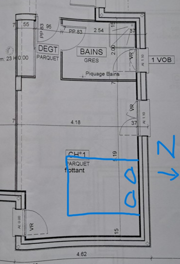

J'ai acheté une grande maison, construite en 2000, même si elle est globalement en bon état il y aura des choses à faire  :D
Il y a une chambre parentale au rdc, avec salle d'eau et un placard mais on aimerait aménager un vrai dressing dedans.
Voila le plan :
https://rehost.diberie.com/Picture/Get/t/544735
On est ouverts à tout remodeler, dont la salle d'eau mais on est un peu coincés par les ouvertures sur la droite.
Comment vous vous y prendriez?

J'imagine que ton lit sera en face de la fenetre ? si c'est le cas il faut refaire un placard sur le mur du bas ?

Le lit est actuellement comme ça, avec les prises qui vont bien de chaque coté :
https://rehost.diberie.com/Picture/Get/t/544790
Je ne sais pas si c'est une légende urbaine, mais je croyais qu'il fallait orienter les tetes de lit vers le nord ou l'est?
Je trouve plus logique d'accéder au dressing après être passé par la case douche, donc aménager ça au niveau de l'entrée de la chambre, quitte à modifier les cloisons de la salle d'eau.
Dans ce genre là (je remplace la porte de la salle de bain par une porte à galandage) :
https://rehost.diberie.com/Picture/Get/t/544822
Ou plus radical, mais la chambre a l'air grande donc ça peut passer, n'y conserver que la petite fenêtre, et dédié la grande à la partie dressing qui nécessite plus de lumière (la partie en marron c'est pour indiquer un meuble bas qui permet d'ouvrir la fenêtre, mais ça suppose que ce n'est pas une porte fenêtre :D ) :
https://rehost.diberie.com/Picture/Get/t/544823
Voila le plan :
Comme ça : https://i.ibb.co/4wdcjF8f/Screenshot-2026-09-17-at-14-11-02.png
(là j'ai pas fermé le dressing, donc tu peux circuler sans faire le tour complet du lit.
Mais si votre couple marche comme le mien, Madame prendra la place du lit coté dressing, et la totalité du dressing, et tu utilisera le placard de l'entrée pour tes 2 jeans et 3 t-shirts :o
