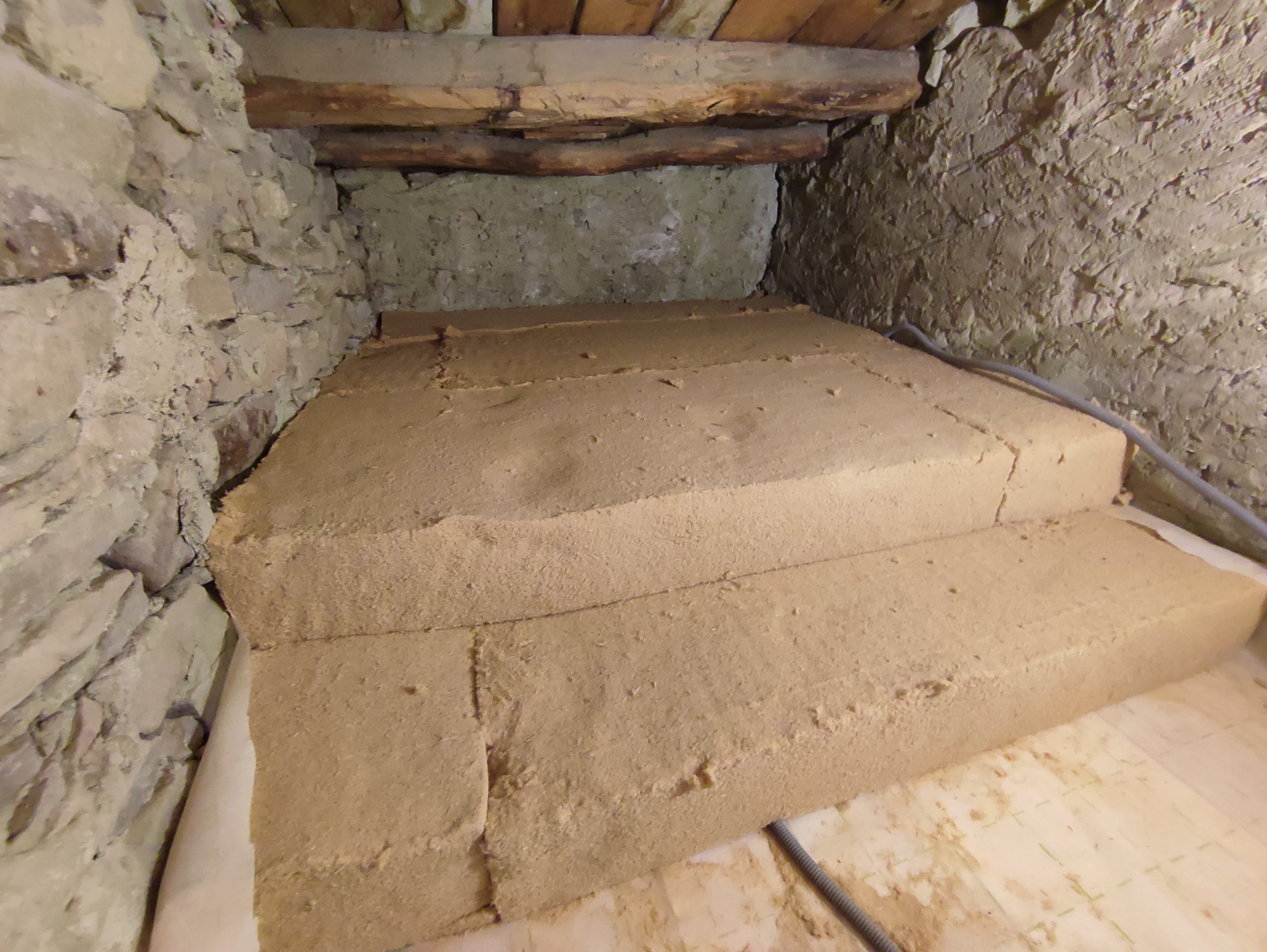

Posté le 25-08-2026 à 20:23:23  profilanswer
c'est rigolo a poser la laine steico :D
En tout cas ça pique pas comme la laine de verre
