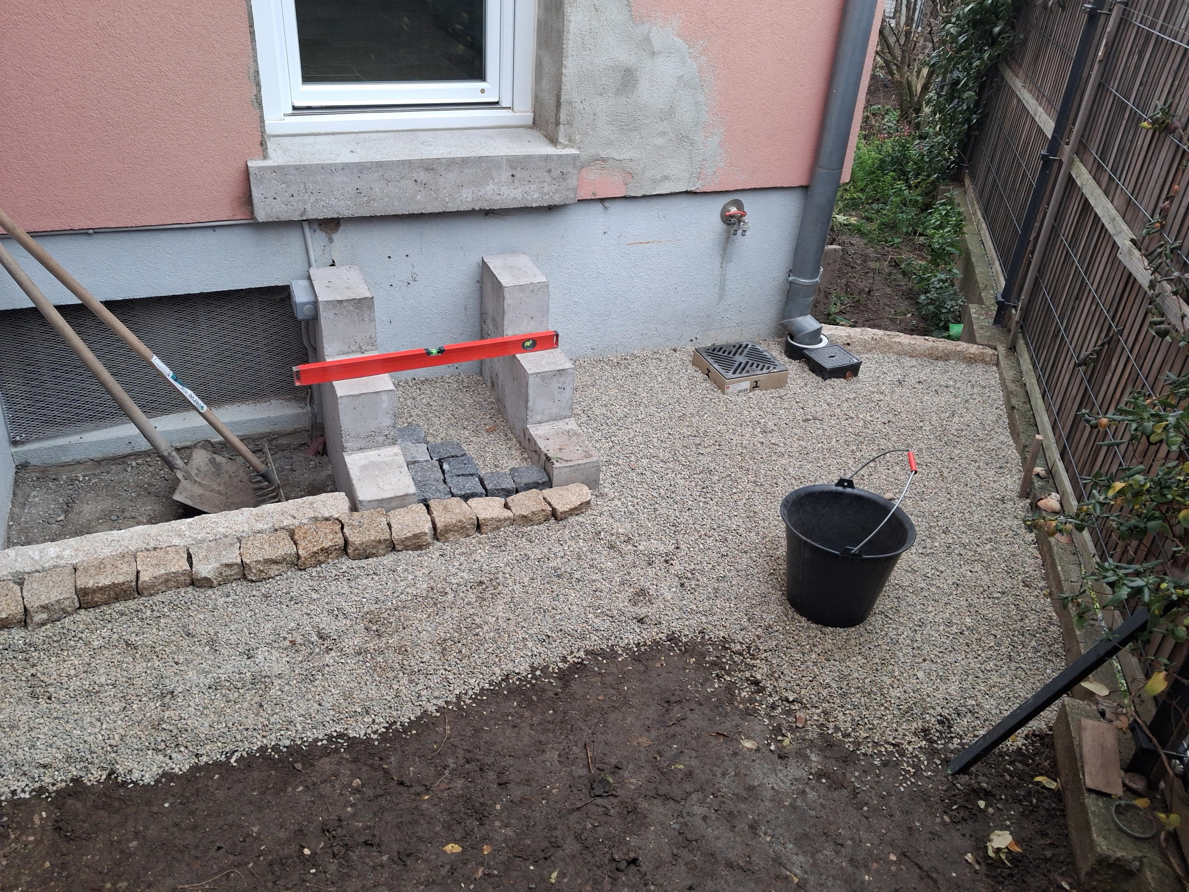

Ça avait l'air vachement plus facile sur mon carnet avec mon critérium :o
https://rehost.diberie.com/Picture/Get/r/476487

On arrive pas à voir la bulle
Essaye sans picoler la prochaine fois :o
[:dawa]
C'est pas une escalier pour tous les jours, j'espère

nasdak a écrit :
Il manque une marche.
Cassage de gueule en sortie obligatoire là :D
C'est chez les beau parents, ma belle mère voulait un escalier mais chhhhht :o
(Y'a des blocs marches de 15cm d'épais qui attendent la pose des pavés...)
C'est un escalier pour monter à la fenêtre ? :o
Blondel se retourne dans sa tombe :o

Jay Kay
Posté le 21-12-2025 à 23:43:31  profilanswer
Figure toi que c'est conforme. (pas PMR certes, mais Blondel)
Message édité par Jay Kay le 21-12-2025 à 23:43:50

En vrai si ça penche ça permet l'évacuation de l'eau de pluie [:zedlefou:1]

carbon38
Dead Rabbit! :o
Posté le 22-12-2025 à 08:09:50  profilanswer
Qu'est ce que tu trouves dur?
Et pourquoi poser sur gravier et pas sur sable? C'est un peu bizarre.
n°73996126
Jay Kay
Posté le 22-12-2025 à 08:23:20  profilanswer
Y'a une petite pente prévu pour ça oui.
Même si vu la surface et l'absence de joint mortier, y'a pas trop de sujet. Mais je préfère écarter l'eau des façades oui.
Et puis ça m'arrange, j'ai remonté le sol de ce petit coin de 15cm, pour économiser l'emprise d'une marche, et il s'avère que c'était limite par rapport au soubassement de la clôture.
J'ai pas commencé, je faisais mon AW :o
Mais je sens que la pose de pavé sera moins propre qu'imaginé.
Le calibrage du pavé portugais clivé est très aléatoire.
Et je pose sur gravier parce que c'est comme ça que ça se fait.  [:spamafote]
Pose sur gravier meuble, compactage puis sablage des joints à refus.
Message édité par Jay Kay le 22-12-2025 à 08:25:32
n°73996141
philibear
Orbital Bacon
Posté le 22-12-2025 à 08:32:22  profilanswer
T'as le droit sur sable aussi [:spamafote]
Tes gravillons semblent (?) un peu gros, tu vas en chier
Et le compactage c'est avant, c'est pas tes pavés qui doivent compacter le dessous
Message édité par philibear le 22-12-2025 à 08:35:33
n°73996182
Jay Kay
Posté le 22-12-2025 à 08:54:48  profilanswer
C'est la photo qui rend ça, je pense qu'il sont pas délirant en taille. (mais c'est du réemploi donc j'ai pas contrôlé la granulo au crible :o )
Et non, sur gravier tu compactes après.
exemples :
https://www.youtube.com/watch?v=7tHlUxgbEi0
https://www.youtube.com/shorts/kVjPoIBnuP0
https://www.youtube.com/shorts/2-iVscH3goI
https://www.youtube.com/watch?v=sqCwPl7Syc8
https://www.youtube.com/watch?v=tbkAl0a9EgY
https://www.youtube.com/watch?v=2rr1L3fCiBw
Message édité par Jay Kay le 22-12-2025 à 09:04:07

philibear
Orbital Bacon
Posté le 22-12-2025 à 13:39:03  profilanswer
exemples :
Non, pas d'accord  :non:  c'est pas ta pose avec joints de sable  [:cosmoschtroumpf]  joints de sable, tu compactes, tu poses sur du plat tiré.
Tu vas dire à Blinkfan comment te faire une radio?
Message édité par philibear le 22-12-2025 à 13:41:28

Jay Kay
Posté le 22-12-2025 à 14:21:30  profilanswer
Je comprends pas ton post, et je t'assure que j'ai déjà vu faire en pose sur 2/4 non compacté.
Forme en 0/31.5 compactée (bon moi j'en ai fait l'impasse), 5cm de 2/4 non compacté, pose des pavés, passage de la plaque, sablage, plaque à nouveau, sablage à nouveau, et balayage.  [:cosmoschtroumpf]
Message édité par Jay Kay le 22-12-2025 à 14:22:07
