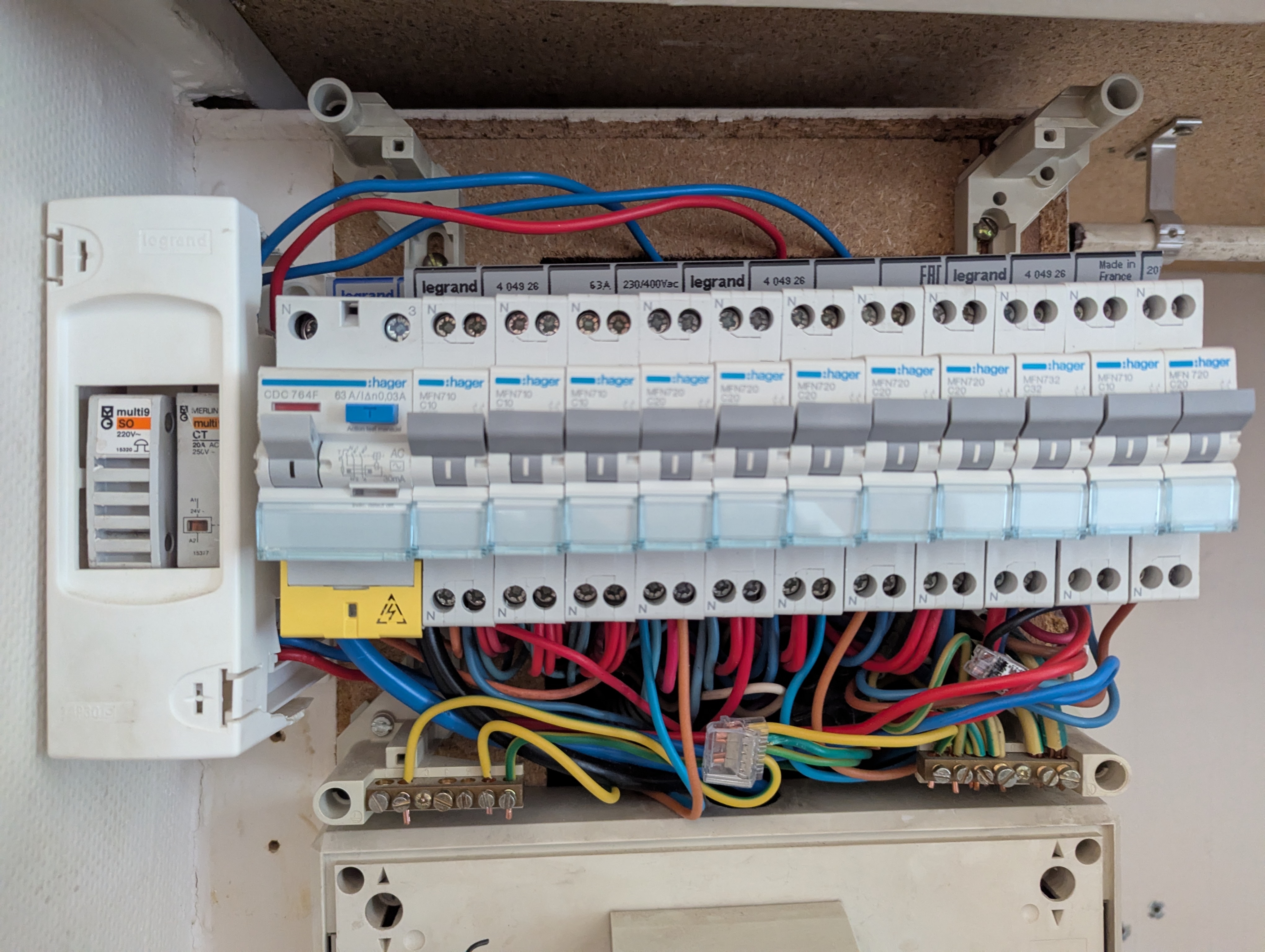

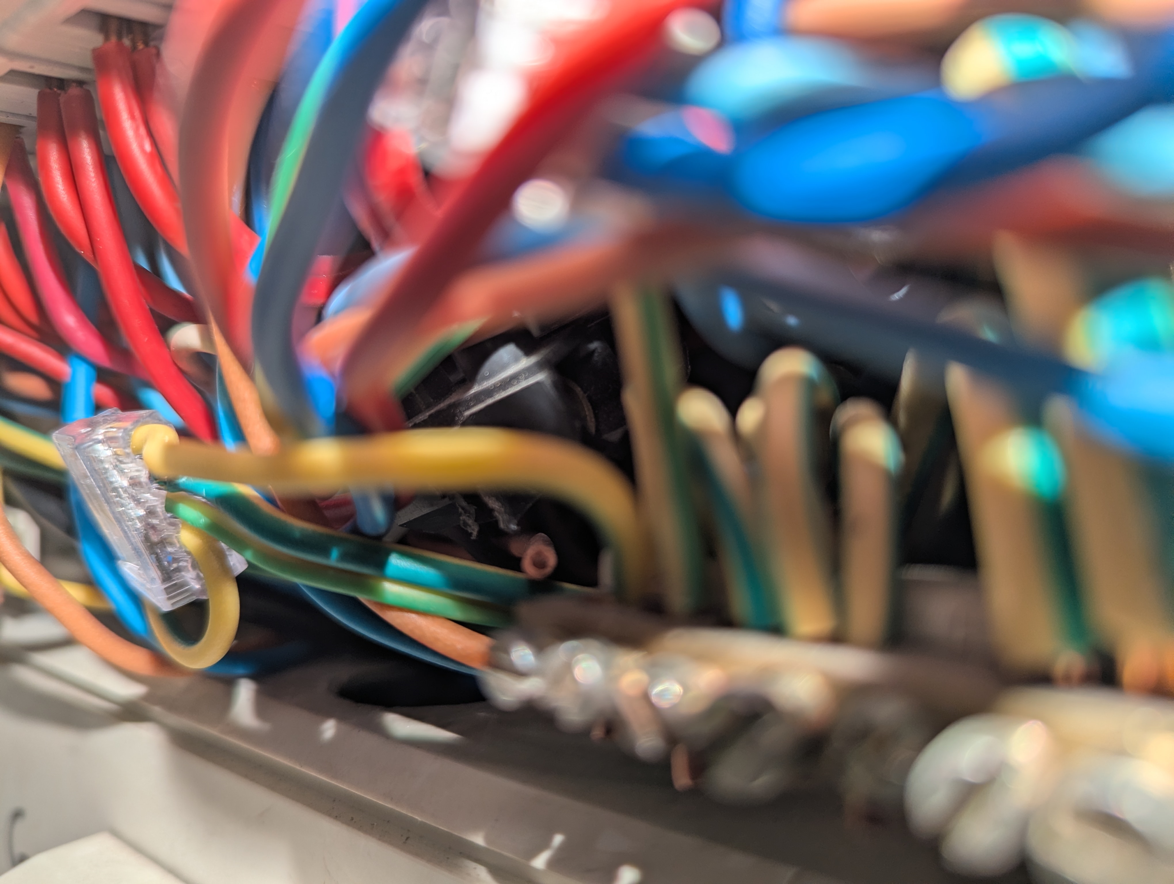

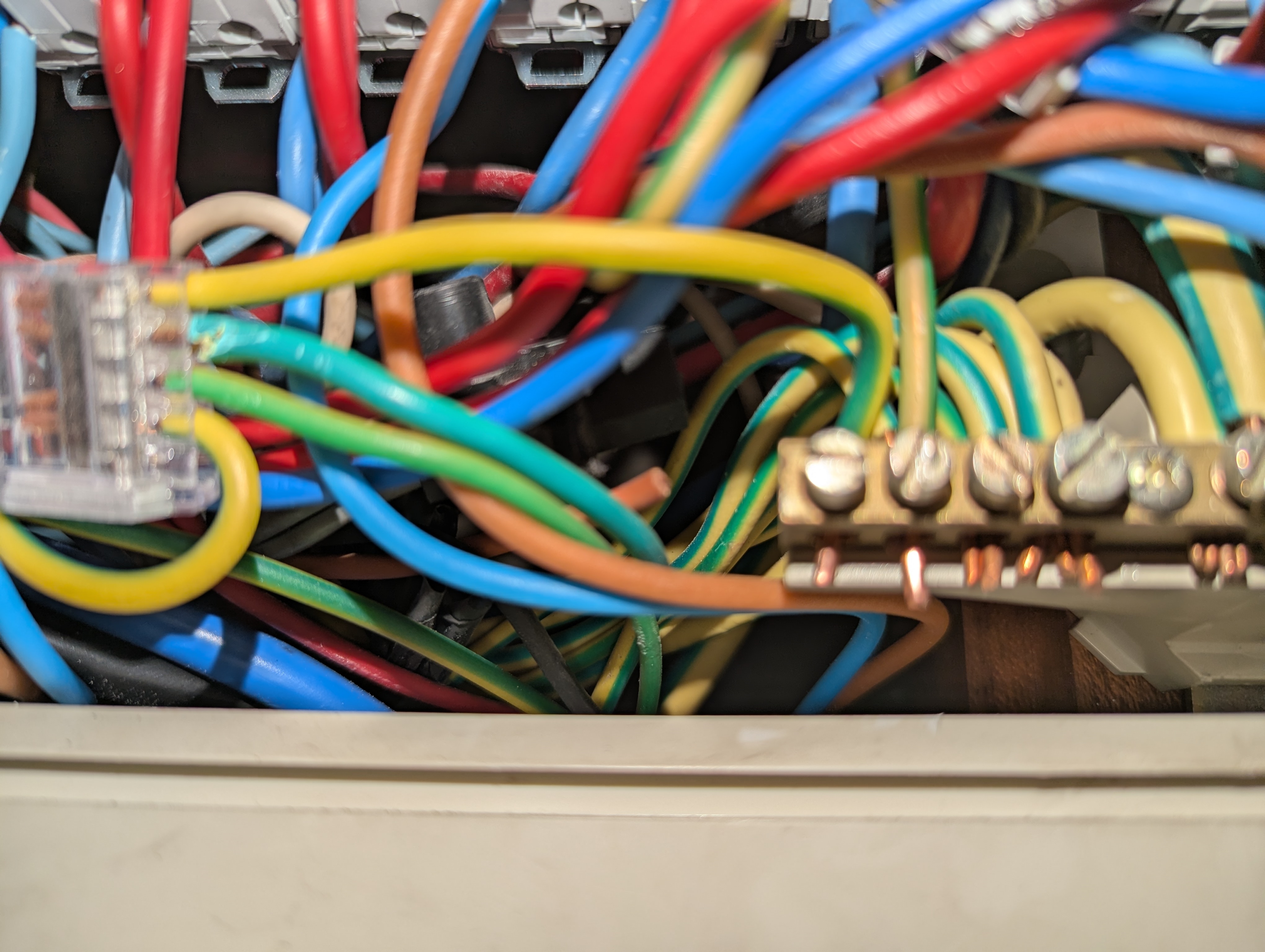

Je remets une pièce dans la machine suite à mes deux messages ci-dessous concernant mon souci de tension au plafond pour alimenter une ampoule.
J'ai eu un déclic en me souvenant que dans la pièce d'à côté, il y a un fil qui se balade dans la boite de dérivation de la pièce d'à côté :
https://rehost.diberie.com/Picture/Get/r/475037
https://rehost.diberie.com/Picture/Get/r/475038
https://rehost.diberie.com/Picture/Get/r/475039
La couleur a l'air d'être la même que le fil branché à la douille qui ne s'allume pas, dans l'autre pièce, faute de tension suffisante.
Il a l'air de se diriger vers la pièce d'à côté.
1) Est-ce que ça pourrait être la cause du manque de tension ?
2) Si oui, comment c'est possible sachant qu'il n'est relié à rien, il ne devrait pas du tout y avoir de tension [:transparency]
3) Si oui, à quoi est-ce que je le relis :??:
koskoz a écrit :
Je remets une pièce dans les luminaires, mais cette fois côté électrique.
On a une ampoule qui a soudainement arrêté de fonctionner.
Après test de l'ampoule et de la douille de chantier dans une autre pièce, les deux fonctionnent parfaitement.
J'ai donc testé le courant en sortie des deux fils : 75 volts [:pingouino]
Qu'est-ce qu'il se passe ?!
Je me demande si l'arrêt de cette ampoule ne coïncide pas avec la mise sous tension de notre chaudière [:transparency]
koskoz a écrit :
Vous avez déjà vu autant de gaines (5 !) arriver dans la boite d'encastrement prévue pour accrocher un luminaire ?! [:emmett8]
https://rehost.diberie.com/Picture/Get/r/441525
https://rehost.diberie.com/Picture/Get/r/441526
A quoi peuvent bien servir tous ces fils ?
D'ailleurs, pour ceux qui se rappellent mon souci avec une des arrivée électrique pour brancher un luminaire dans une de mes pièces, qui ne sortait que 130V (la dernière mesure est de 80V... [:quardelitre] ), est-ce que ce bordel de fil ne serait pas une piste à étudier ?
https://rehost.diberie.com/Picture/Get/r/441533
https://rehost.diberie.com/Picture/Get/r/441535
J'ai quand même démonté l'interrupteur par acquis de conscience, mais je n'ai pas encore ouvert le tableau électrique.

Et voici l’intérieur de mon tableau électrique :
https://rehost.diberie.com/Picture/Get/r/475702
Ça ne m'avance pas à grand-chose, à première vue rien qui me saute aux yeux, mais c'est très difficile de voir comment ça se passe derrière.
A la limite, il y a un fil marron, coupé à raz, que l'on peut voir ici

Le beau hager de traviole car monté avec un peigne Legrand……
Non, j'ai pareil, c'est au vissage que ça c'est tordu
