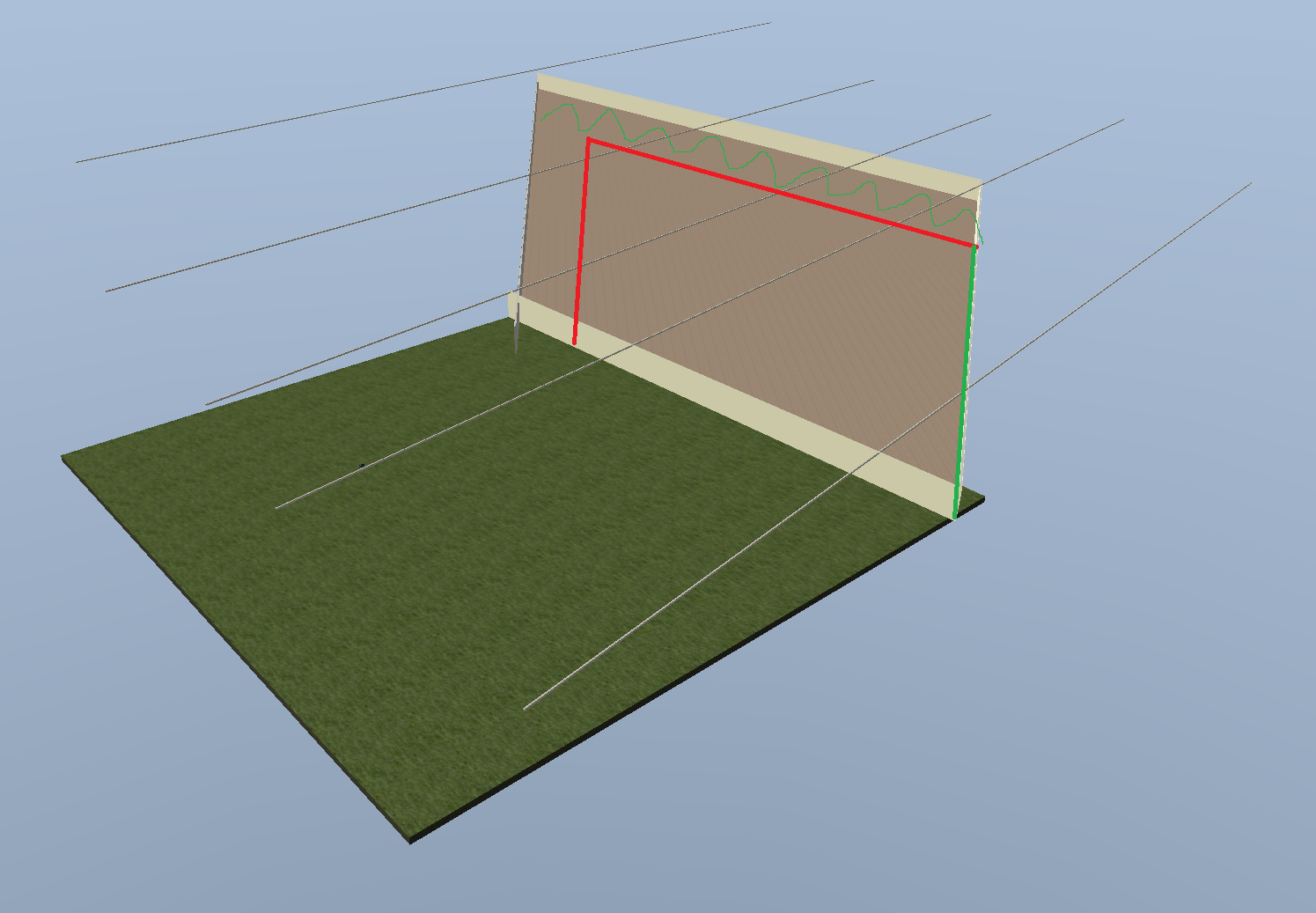

Salut à tous,
J'ai quasiment terminé ma réno, me reste qu'un "gros" chantier, pour moi en tout cas.
J'ai une cloison du garage à casser, en petites briques rouges, 7m de long.
Au dessus, j'ai l'étage, hourdis béton, pris dans chaque mur en pierre. La cloison à casser se trouve au milieu de ces deux murs et fait 7m de long. Bati ancien oblige, j'ai bien compris que cette cloison est devenue porteuse avec le temps.
J'ai donc compris le système pour la remplacer: des étais et planches de chaque côté de la cloison, casse, remplacement par un IPN.
Le soucis: j'ai les tuyaux de gaz + toute l'électricité de la maison fixée sur la partie haute de cette cloison.
Je me demandais donc, pour faire au plus simple, s'il n'était pas possible d'étayer de chaque côté, puis de disquer la cloison en laissant la partie haute que je finirai par habiller en placo, et poser 3 gros poteaux en bois pour soutenir la partie restante ? Environ 40cm.
Des connaisseurs en maçonnerie ici ? Je vous joins des dessins pour être plus explicite  :D
https://image.noelshack.com/fichiers/2025/23/3/1749030922-test.png
En rouge: la partie à disquer
En vert: la partie à conserver en mettant 3 poteaux en dessous
Si ça le fait pas et que je peux pas conserver la partie haute des briques en les etayant avec des poteaux, ce sera alors pose d'IPN avec inclusion de l'élec et des tuyaux dedans, mais ça je saurais pas faire, obligé de payer des artisans
Merci par avance  !
n°72996258
Jay Kay
Posté le 04-06-2025 à 12:04:06  profilanswer
Si t'es sur que ça n'est qu'une cloison, tu peux prévoir ton profilé métallique définitif légèrement à côté.
Ensuite tu démolis ta cloison, et ensuite tu encoffres ton profilé métallique (promat pour la protection feu) et éventuellement le reste de cloison.
C'est quoi la portée du plancher ? Y'a quoi comme charge au dessus ? Surprenant qu'un plancher PH ne suffisent pas, c'est pas un plancher bois.

edmondante​s
Posté le 04-06-2025 à 12:55:44  profilanswer
Merci pour ta réponse, à la base ça n'est effectivement qu'une cloison mais qui doit avoir maintenant 20/30 ans, les poutrelles beton sont prises dans des murs en pierre de 60 de large mais sont longs de 7m mine de rien et cette cloison étant en plein milieu j'imagine qu'elle aide à soutenir le tout, j'ai peur de voir ma cuisine s'effondrer si je ne renforce pas le tout, d'autant plus que j'ai carrelé tout le haut par dessus le vieux carrelage.
Au dessus, j'ai cuisine/salon/salle de bain pour un total de 40m2
Effectivement je n'avais pas pensé à mettre l'ipn a coté du reste de cloison, via cette méthode je dois donc mettre des poteaux sous l'ipn + sous le reste de cloison j'imagine ? Pour pas qu'il flotte dans le vide ? Et ensuite les coffrer ensemble ?
n°72996530

edmondantes a écrit :
Salut à tous,
https://image.noelshack.com/fichier [...] 2-test.png
Merci par avance  !
Tu comptes ouvrir sur 7m ? Car si c'est bien le cas, et si c'est bien porteur, il va te falloir un sacré IPN pour reprendre la charge  :ouch:
n°72998053
edmondante​s
Posté le 04-06-2025 à 16:00:32  profilanswer
je vais prendre les mesures exactes ce soir et faire des photos, car il y a un bout que je garde (où y'a chaudière + compteur au mur) mais c'est assez long oui, mur en brique creuse rouge
n°72998651
ryoo
Posté le 04-06-2025 à 17:11:06  profilanswer
Ça serait pas un mur de refend ta "cloison" ?
Et donc bien un mur porteur.

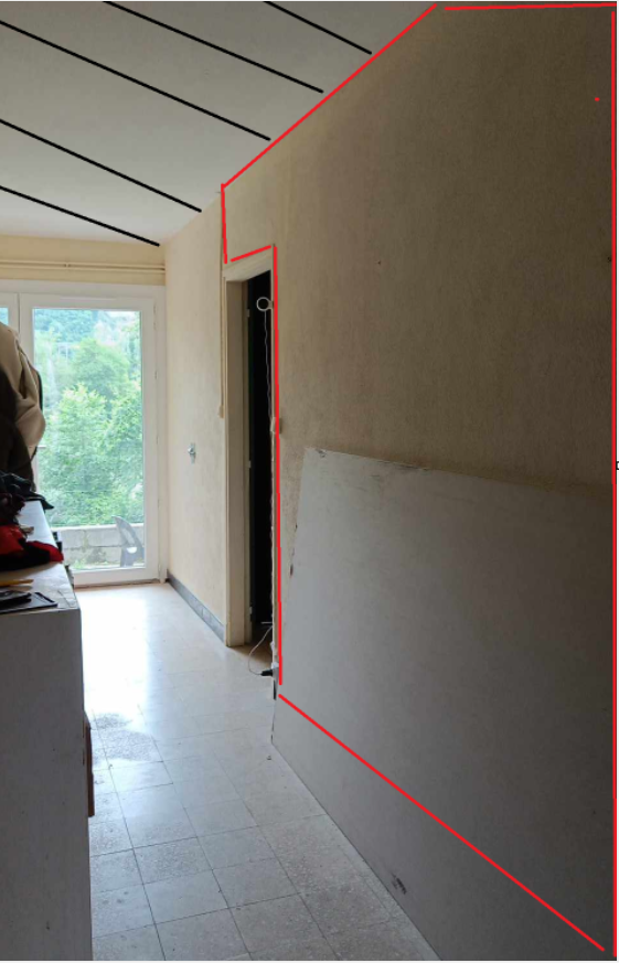

Alors j'ai pris les mesures, j'ai été un peu marseillais. La partie de la cloison à découper fait un peu moins de 5m, et le dernier mètre c'est le cadre d'une porte où seule la partie haute est à découper.
cloison en brique rouge creuse de 10cm d'épaisseur.
Ce mur fait fonction de fermeture entre garage et couloir, étant placé aux 3/4 de la pièce, il soutient perpendiculairement le hourdis béton, donc oui j'imagine qu'il fait office de mur de refend.
n°73001257

Jay Kay
Posté le 05-06-2025 à 09:28:53  profilanswer
Tu vois la structure ? Balance des photos.

Je sais pas trop si ça va aider, la partie à découper est celle en rouge, un peu moins de 5m de long porte comprise, les poutres béton sont dessinées en noir, prises dans un mur en pierre de 60cm, et continuent donc dans la pièce derrière la cloison sur 3m de + pour se reprendre sur l'autre mur en pierre
https://image.noelshack.com/fichiers/2025/23/4/1749114663-capture-d-cran-2025-06-05-110942.png
https://image.noelshack.com/fichier [...] 110942.png
Ca aide pas non. Dans l'autre pièce on ne voit pas la structure ? Comment tu sais avec certitude le sens de portée et les appuis si tu ne vois rien ?
Original les poutres en biais :o

grotius
Posté le 05-06-2025 à 11:21:57  profilanswer
C est tellement important de fusionner ce couloir avec le garage ? Y a quelqu un du metier qui t a donné un avis parce que cela fait un sacré morceau de mur quand meme.

StanCW
Parle à Monkey ...
Posté le 05-06-2025 à 11:22:10  profilanswer
Si a cloison est de cette épaisseur (9cm ?) tout le long, il y'a trés peu de chance que ce soit une cloison porteuse :D, mais je sonderais avant et j'irais voir au dessus par n'importe quel moyen, on sait jamais ce qui a pu traverser l'esprit des constructeurs a l'epoque de la réalisation de ce mur)
Message édité par StanCW le 05-06-2025 à 11:24:06
A peter / dégager c'est rien, le point le plus important c'est effectivement de vérifier ce qui tient les poutre du plancher du dessus et si ce mur pas trop épais supporte qq chose.
 :lol: J'avoue que je me suis pas foulé sur Paint
Dans l'autre pièce on voit pas mieux, je sais juste que derrière l'enduit c'est de la brique creuse rouge car je l'ai déjà gratté de l'autre côté ce mur, et je vois exactement où passent les poutres au dessus car l'enduit epouse leur forme, prises donc aux extrémités dans les 2 gros murs en pierre de 60 avec cette cloison qui se situe aux 1/4 des poutres (le couloir fait à peu près 1m20 de large, le garage 3m, ça me permettrait de faire une grosse pièce de vie à la place)
Le seul avis "pro" que j'ai eu, c'est un ami qui a pas mal d'expérience dans la réno qui m'a assuré qu'initialement ce n'était pas du tout un mur porteur, que les poutrelles béton ne tiennent que grâce aux murs en pierre situés à environ 4m/4m50 de distance l'un de l'autre, mais qu'avec l'âge le plafond s'est reposé partiellement sur la cloison, comme toutes les maisons anciennes
Message édité par edmondantes le 05-06-2025 à 11:32:33

Posté le 05-06-2025 à 11:34:35  profilanswer
Oui c'est ça, j'ai abattu une cloison dans ma vieille maison et le plancher est un peu descendu avec, parce que les solives avaient fléchi, pas le mur, donc il ne reposait en partie plus que sur les briques.
J'ai renforcé la solive pour redresser un peu, c'est un peu de boulot en plus mais pas le bout du monde non plus. C'est des chevrons ou des planches à visser sur une poutre, ça se fait bien.

Jay Kay
Posté le 05-06-2025 à 11:35:17  profilanswer
Pour moi, sur 4m50, si y'a pas de signe d'altération des poutrelles, y'a pas de raison que la cloison porte. C'est pas du bois.
Tu etayes pendant que tu démolis ton mur et tu avis ensuite pour mettre une poutre si ça devait descendre vraiment.
Ça dépend de l'âge de la maison, dans la mienne (refaite dans les années 40), le mur de refend "central" est en brique rouge de 10cm, ça ne tient pas la toiture, mais c'est porteur de mes planchers (et ca fait 12 m de long sur 6m de haut  :lol: )
C'est quoi la portée de tes poutrelles ? Si c'est bien juste le 1.2 + 3 m, et qu'elle sont bien "traversante" de ton mur de brique, il ne doit pas etre porteur
Message édité par vladobar le 05-06-2025 à 11:40:15
Voilà c'est l'idée, bon là c'est pas du bois c'est des poutrelles béton donc de ce que j'en sais c'est increvable et pas de risque que ça fléchisse, mais je préfère avoir la conscience tranquille et mettre un ipn sur toute la longueur avec deux poteaux en béton armé de chaque côté, ça fera pas de mal d'autant plus que j'ai rajouté pas mal de poids au dessus avec la réfection cuisine/salle de bain et tout le carrelage collé par dessus l'ancien
C'est bien ça ! J'ai juste peur qu'avec l'âge et le poids rajouté au dessus ça serve de soutien même si c'est pas porteur de base
Du coup j'imagine que j'ai aucun calcul à faire comme je vois pour les murs porteurs classiques où les mecs calculent la charge au plafond etc pour connaitre le type d'ipn ou HEB et sa largeur, là je prend un ipn basique de chez basique de la longueur souhaitée et j'y coule deux bons poteaux en béton armé ?
Message édité par edmondantes le 05-06-2025 à 11:56:31
