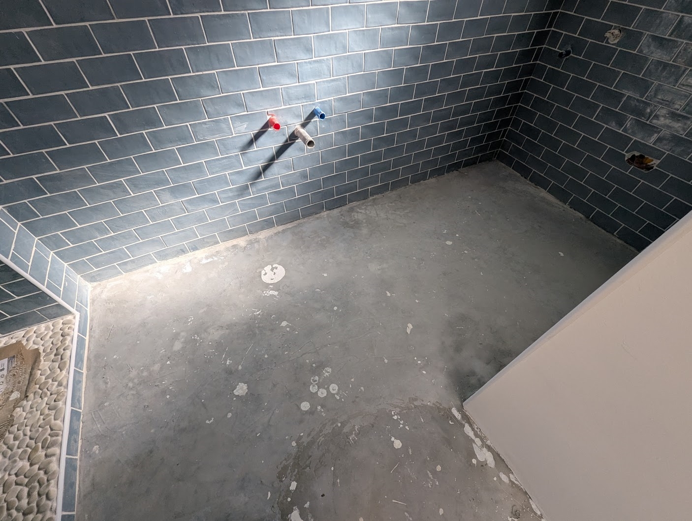

Bonjour!
J'aimerais poser mon lino (pvc) dans ma salle de bain, mais malgré a ragréage, je sens quelques endroits ou ce n'est pas bien droit (bon déjà la peinture :o ) mais c'est plus je pense des micros bouts par ci par là plus qu'autre chose. J'aimerais poncer un peu pour rendre le tout uniforme mais comment et avec quoi m'y prendre?
[edit] poncer à la rotative avec du grain de 40 à 80 semble être une solution.
https://rehost.diberie.com/Picture/Get/r/398214

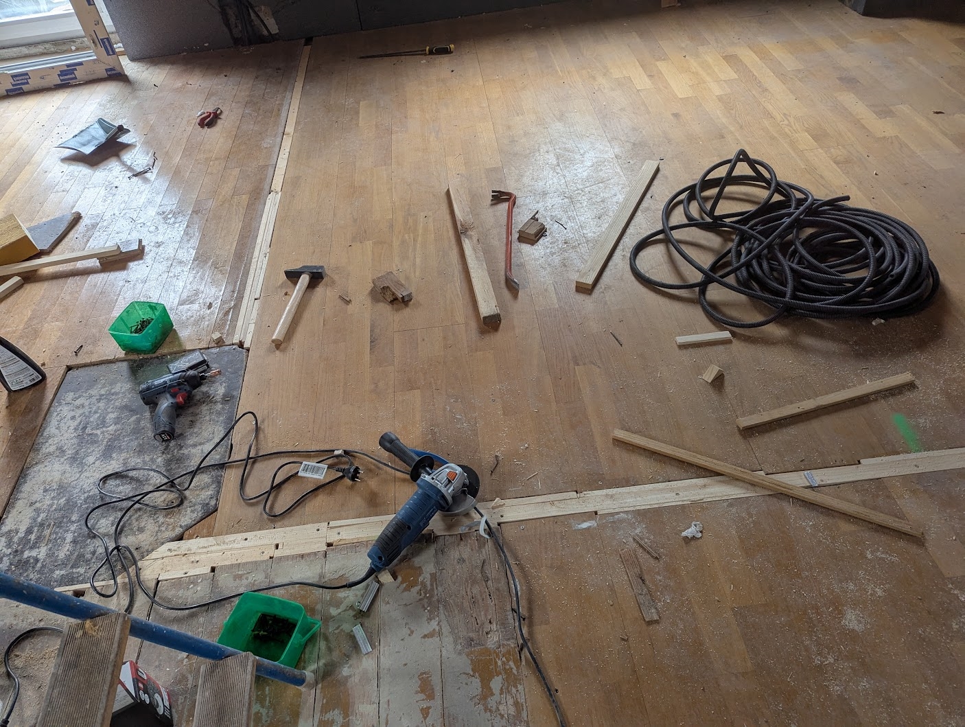

Aussi, j'aimerais poser du lino au 1er étage sur l'ancien plancher. Pour ce faire, j'aimerais mettre un truc entre le plancher et le lino, du style une couche de liège ou de l'osb? Je pense que le liège serait mieux, plus facile à poser, épouse mieux les formes, ça isolerait mieux les bruits etc...
https://rehost.diberie.com/Picture/Get/r/398213
Par contre, j'ai lu que poser ce genre de sol pourrait enfermer la vapeur d'eau du 1er étage, et il faudrait poser un frein vapeur sur les fourrures du RDC avant de mettre le placo, juste ou osef?

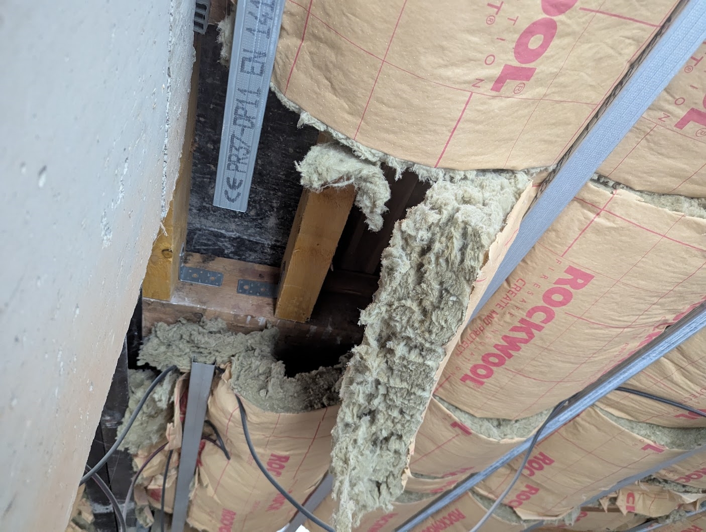

Pour info, le plafond du RDC (on voit le plancher dur 1er, c'est un trou que je vais reboucher) :
https://rehost.diberie.com/Picture/Get/r/398212

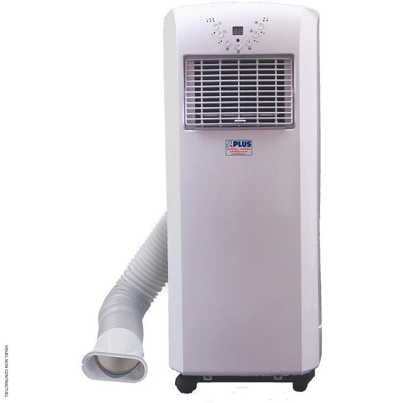

tu parles de ça ?
https://www.chauffage-et-clim.net/wp-content/uploads/2017/05/climatisateur-split-768x0-c-default.jpg
c'est la partie intérieur d'un split, mais il y a une partie extérieure
https://climxreversible.fr/wp-content/uploads/2022/02/groupe-exterieur-balcon.png
et ça convient pour toutes surfaces, si bien dimensionné

alors ce genre de climatiseurs, si tu arrives à bien verrouiller l'evacuation d'air, tu vas perdre environs entre 2 et 4° max.
tu parles de ce petit truc qui depasse :
https://www.airchaud-diffusion.fr/medias/-/mention/images/produits/climatiseur-mobile-monobloc-reversible-splus-sp-2113116-sp-2113116-0d-05383-rsp.jpg4
et il faudra prevoir de vider le reservoir de flotte souvent

thoulisse_bernard a écrit :
Bouche les « différents interstices qui se situent entre la charpente et les faux plafonds »
D’ailleurs c’est une réponse pleine de bon sens ce que tu proposes. Mais concrètement comment boucher cela proprement ? Tout déposer et refaire le placo ? Ou combler avec quelque chose (mais quoi) ?
A noter que ce n’est pas isolé ici mais généralisé sur tout mon étage à des degrés divers de « gravité ».
D’ailleurs est-ce que ça pourrait vouloir dire que la charpente est pas en bon état ? Ci dessous la photo de la situation qui me paraît la plus « hors clous » (les autres sont bien).
https://img3.super-h.fr/images/2025/06/01/snapshot_282475249fda69aa21bf01309.jpg
https://img3.super-h.fr/images/2025/06/01/snapshot_1622650073f14a601be48d6380.jpg
n°72978616
thoulisse_​bernard
Climatonégationniste
Posté le 01-06-2025 à 14:52:59  profilanswer
Mousse expansive ou papier journal pour le plus gros, finition au mastic acrylique. Le bois bouge c'est normal
Mais je me répète avoir des guêpes c'est normal
+1 et c'est plutôt une bonne nouvelle. Les guêpes dégomment plein d'insectes nuisibles.
Avoir des nids sous les tuiles ce n'est pas grave non plus, ils ne grossissent pas.
Le mieux est de boucher les trous (ça sera pas plus mal pour l'isolation) et de ne pas t'en faire.
Je n'ai jamais eu de soucis avec les enfants perso. Le seul moment où il faut que tu fasses gaffe,  c'est avec les frelons
