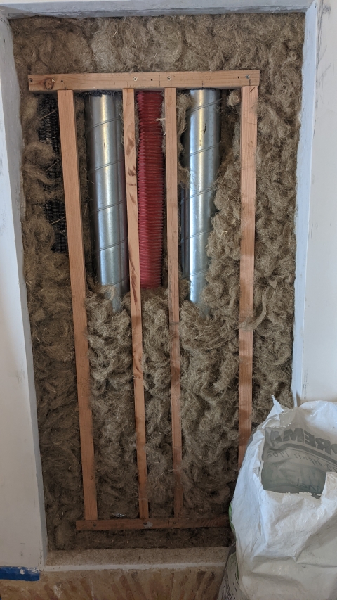

oui, tu vas galérer à mettre du mortier par le dessous. En coffrant au fur à mesure c'est jouable Mais bon tu risques d'avoir du retrait, de mouiller tes poutres, etc ...
10x10cm, tu peux facilement bourrer de la laine de chanvre, ça ira très bien. J'ai tout un toit comme ça et j'ai fait une cheminée récemment, ça tient tout seul.
https://rehost.diberie.com/Picture/Get/f/398790
Les rongeurs ne vont pas dedans normalement.
