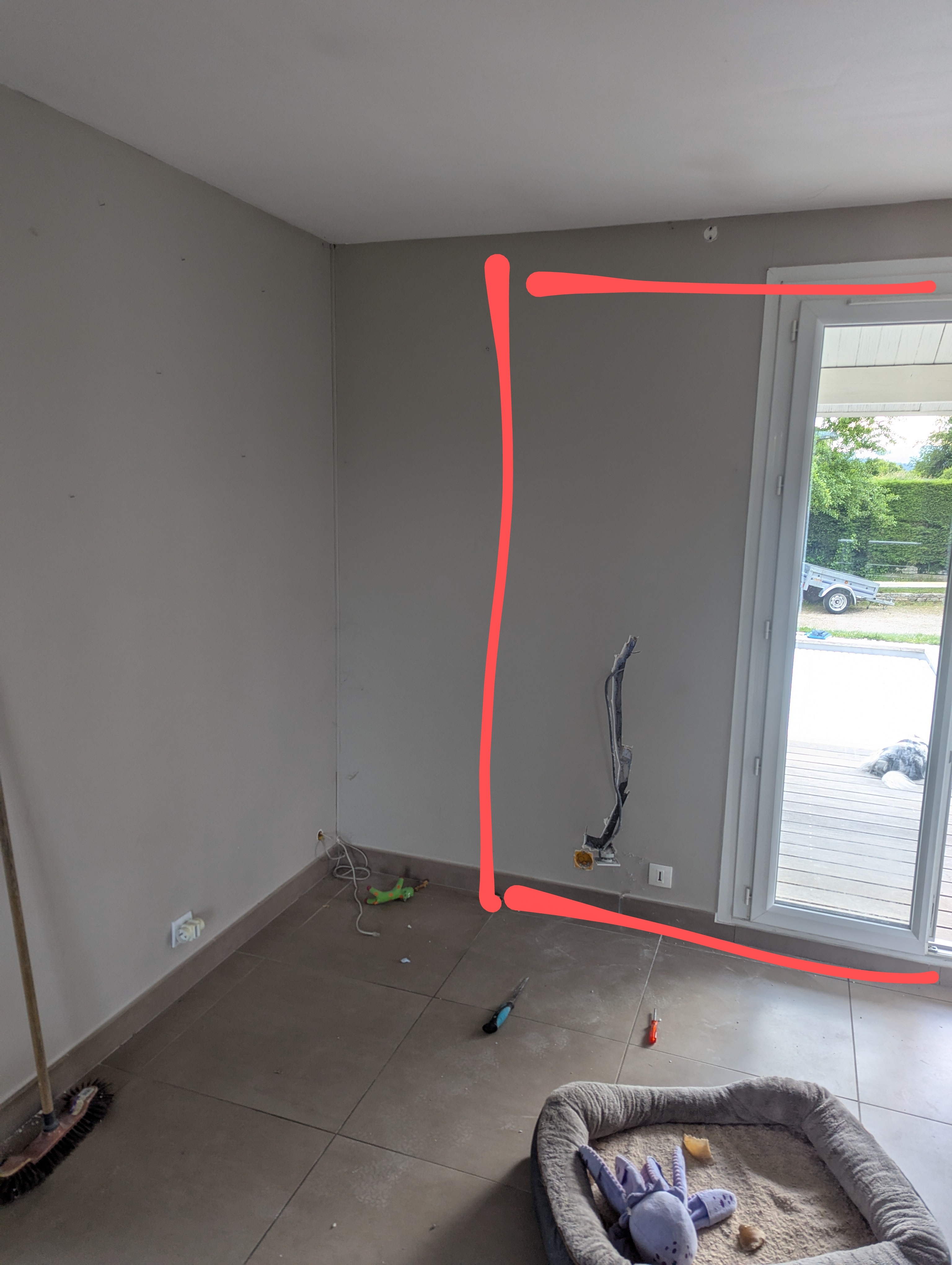

https://rehost.diberie.com/Picture/Get/r/396975
Hello !
J'ai un maçon qui vient dans quelques jours pour ouvrir un mur pour baie vitrée (découpe en rouge).
J'ai une prise qui va sauter (osef, j'en ai assez et on prend pas des volets roulants donc pas besoin).
J'ai l'impression que toutes les prises sont en // sur une boîte de dérivation (ie une grosse boîte avec un énorme sac de nœuds et comble non accessibles donc impossible de s'y retrouver :o)
C'est quoi le plus simple pour faire sauter proprement la prise ? Wago et ils le cache dans l'ipn ou les jambages ? Je coupe et je mets des wago que je cache tant bien que mal dans le faut plafond ?
Autre ?
Hello !
Autre ?
On ne cache pas des raccords électriques.
Donc soit tu retrouves où va le câble et tu déconnectes ça proprement sinon tu créés une boîte de dérivation un peu plus loin pour y mettre tes wagos.
Hello !
Autre ?
Tu connectes la phase à l'IPN et tu mets un Wago sur la terre et le neutre.  :o

J'ai des remontées d'air froid dans la maison qui viennent de la cave, car il y a une petite partie non isolée entre une solive du plancher et le mur (une dizaine de centimètres de large sur 5m)
J'avais pas osé mettre d'isolant car c'était un mur très humide à l'époque (gouttière cassée, l'eau pissait dans le mur et celui-ci était saturé), mais même si ça va mieux aujourd'hui (gouttière réparée), ça reste une cave et un mur partiellement enterré donc naturellement un peu humide.
Qu'est-ce que je peux bourrer dans cet espace pour boucher le courant d'air qui s'infiltre dans le plancher ? La mousse PU c'est pas vraiment une option, d'une ça ferait beaucoup de cartouches :o de deux le mur est enduit en terre sèche donc ça collerait pas.
Je pensais fourrer de laine de verre qu'il me reste et la changer régulièrement (c'est une partie facilement accessible), vous voyez une meilleure option ?
Merci !
