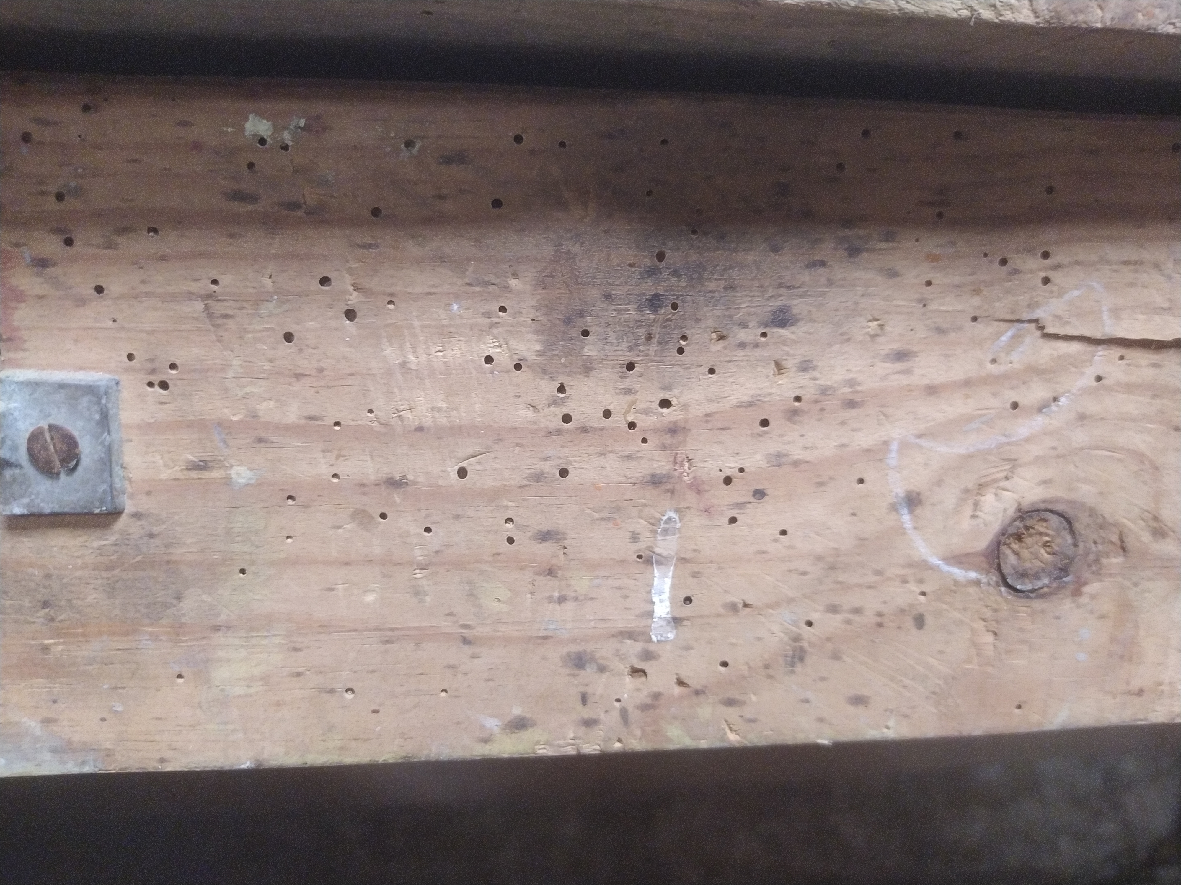

[:gnel42]
Nous sommes d'accord que j'ai des putains de termites dans ma cave ?
 [:whiteponey]
https://rehost.diberie.com/Picture/Get/r/331032
https://rehost.diberie.com/Picture/Get/r/331033[/url[url=https://rehost.diberie.com/Picture/Get/f/331034]https://rehost.diberie.com/Picture/Get/r/331034
Premier Mondial sur Boinc! merci HFR :D

Les termites ça fait pas des trous, ça fait des galeries de sciure le long des murs, et ça ressemble à des mini fourmi blanches.
c'est peut-être des vrillettes ou des capricornes (je ne sais jamais trop lequels font quoi :D)
Message édité par GladiaS le 26-11-2024 à 21:11:51

J'arrive pas bien à voir la bestiole, mais les termites ça fait pas des trous comme ça, c'est pire parce que ça creuse l'intérieur en laissant l'enveloppe extérieure en parfait état. Par contre quand tu tapes sur la poutre ben ça sonne creux. Un tournevis s'enfonce comme dans du beurre.
Je dirai plutôt vrillettes

Mais est ce grave?  :cry:
Ou un 'simple' vidage de ma cave de tout le bois + les qques panneaux de fibre de bois que j'ai peut suffire ?
Faut virer tout le bois stocké oui, et t'es bon pour un coup de xylophène (il faut se proteger c'est toxique) sur tes poutres.
Je vote vrillettes.
C'est bon les vrillettes de vcanard.

Plus un, de la vrillette. Elles vont se faire entendre au printemps, et resteront discrètes le reste du temps.
