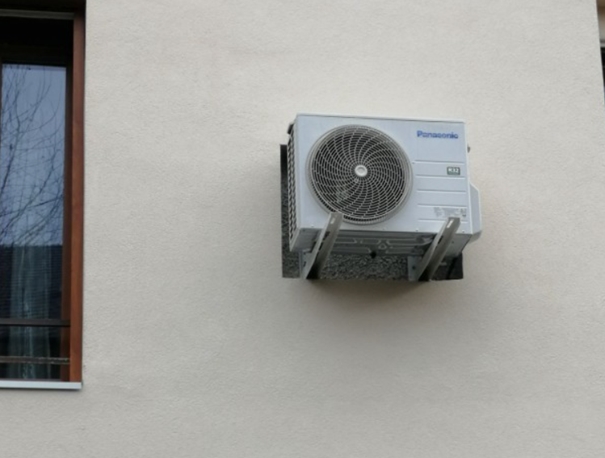

Bonjour. Je crois que certaines des photos étaient passées récemment, du bon travail d'artisans avec 30 ans d'xp  :o

La deux (avec l'ITE découpée autour du bloc clim) et la dernière c'est un tel niveau de je m'en foutisme que ça en est presque beau.

La dernière c'est un classique de l'isolation à 1€. Tu en as pour ton argent je trouve
