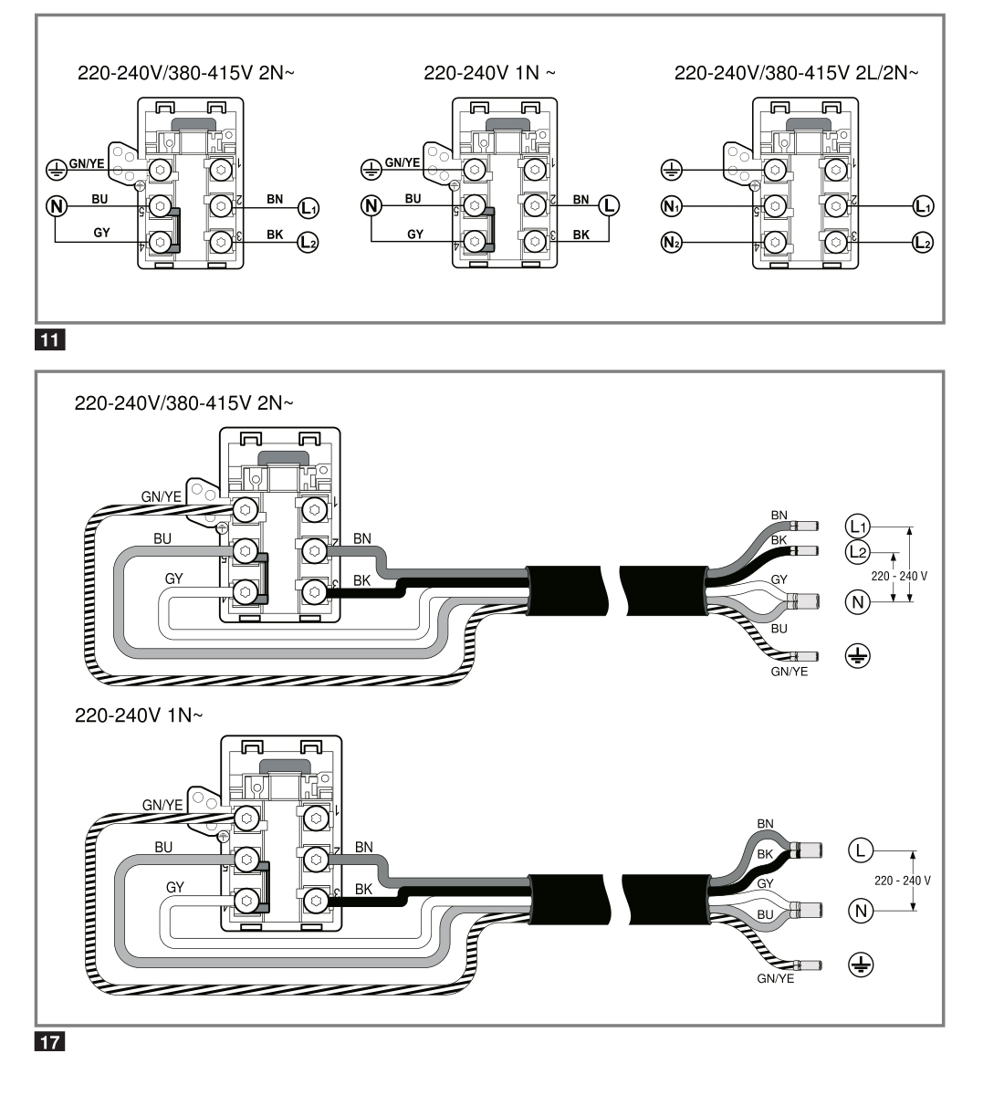

Digaboy a écrit :
Je peux en effet changer le câble mais la cuisine est neuve et j'ai envie qu'elle soit posé dans les règles. Donc je chercher le texte qui dit qu'il faut du 3G6 pour relier la plaque à la sortie de câble.
Comme ça c'est le cuisiniste/poseur qui fait la modif
Digaboy a écrit :
justement la notice ne mentionne jamais la section de câble. Mais on retrouve bien les schémas de cablage qui utilise ce 5G2.5
https://rehost.diberie.com/Picture/Get/r/300427
La norme parle du câble entre le tableau et la "prise"... C'est à respecter.
Pourquoi vouloir changer le câble fournis par le constructeur de la plaque ?
Est-ce que tu changerais le câble de ta machine à laver ? Juste parce que c'est peut être pas le bon calibre ?
Le schéma te donne le branchement du câble au mur, ton cuisiniste n'a qu'à l'appliquer. Si il démonté ce câble, il prend la responsabilité viv à vis du constructeur...

Je crois que tu fais erreur.
Une plaque n'est pas comparable à une machine à laver (la vaisselle ou le linge).
Après, la section d'un câble est aussi déterminée par sa longueur. Le constructeur fait le radin avec son câble en 2,5 mm2 parce que le câble est court. Mais idéalement, il faut du 6 mm2 de bout en bout.

Posté le 14-07-2024 à 14:52:46  profilanswer
Digaboy a écrit :
Sauf que la surface d'un conducteur en 6 est 6 fois supérieure à celle du 2.5
Donc même en doublant, il manque un peu de surface de cuivre.
Après techniquement, tu peux passer 16a sur du 2.5 donc en doublant tu arrives aussi a 32a
Je sais câbler la plaque en 6, je cherche juste à trouver le texte qui le dit.
[:montgomery burns]
2.5+2.5 = 5 on se rapproche presque du 6.
De plus, 2 câbles vont mieux évacuer la chaleur qu'un seul (pour ça qu'un 6mm² ne va pas supporter autant que 2x2.5mm²)
Bref, je vois même pas pourquoi tu cherches à vouloir changer le câble fourni surtout que tout est bien expliqué.
ryoo a écrit :
paracyber t'as donné le texte, la norme électrique en vigueur.
Cette norme ne dit pas explicitement quelle section utiliser pour la plaque, elle donne un calibre max de disjoncteur. Ce calibre doit être adapté à la puissance de la plaque (pas d'intérêt de mettre 32A si la plaque consomme 4500W).
Elle dit également que pour un calibre donné il y a une section minimale à respecter.
Si tu es en 32A, c'est du 6mm2 mini.
Ce n'est pas uniquement le fil entre le disjoncteur et la prise? Donc le câble même de la plaque n'a pas a respecter cette norme?
Message édité par Roger01 le 14-07-2024 à 14:54:44

ryoo
Posté le 14-07-2024 à 16:14:59  profilanswer
Roger01 a écrit :
[:montgomery burns]
Ça serait bien de ne pas dire de connerie aussi énorme que dangereuse !
Les deux sections ne s'additionnent qu'au niveau des connexions, entre c'est bien deux fils séparés de seulement 2,5mm2 dans lesquels vont transiter 32A !
Pour avoir déjà rencontré ce genre de bricolage, je t'affirme que la seule chose qui finit par arriver c'est un échauffement avec isolant et connecteur cramés. Le bon moyen de provoquer un incendie.
La section est à respecter entre le tenant et l'aboutissant, donc le connecteur de la plaque en l'occurrence de mon point de vue.
On me demande de faire un tel branchement c'est un non catégorique, je ne prends pas le risque de faire cramer une maison.
n°71059856
Roger01
Posté le 14-07-2024 à 16:38:33  profilanswer
Pas du tout! 32A c'est le max du disjoncteur, la plaque va demander X watt réparti à priori sur les 2 bornes. Donc X/2 (faut voir comment ça fonctionne) sinon ça prendrait feu en triphasé aussi!
Et si tu prends 2 câbles de même section de longueur identique, tu auras ta puissance (enfin l'intensité... mais vu que c'est multiplié par la tension...) divisé par 2 sur chaque câble.
Message édité par Roger01 le 14-07-2024 à 16:44:09

Posté le 14-07-2024 à 16:41:31  profilanswer
La loi des nœuds ça dit pas l'inverse ?
Je ne suis pas électricien, encore moins spécialiste de la norme, mais juste scientifique.
n°71060976
ryoo
Posté le 14-07-2024 à 19:15:49  profilanswer
32A c'est le max, on est bien d'accord. Tout comme pour les X ampères. Mais c'est la théorie.
Ce que la norme prend en compte aussi c'est un potentiel défaut (surcharge par exemple), ce n'est pas pour rien qu'il y a des sections minimales à respecter qu'il est interdit de faire des réductions de sections dans un circuit. Concernant le câblage d'une plaque en triphasé c'est un disjoncteur tétrapolaire de 20A qui est utilisé, le 2,5mm2 est adapté.
Je me suis montré virulent dans ma réponse et te présente mes excuses, mais on parle d'une installation électrique et donc de sécurité.
Encore une fois pour avoir vu ce genre de câblage, 2 x 2,5mm2 au cul d'un C32A pour alimenter une prise 20A qui servait à alimenter des prises 16A (oui, c'était un beau bordel) la prise 20A ainsi que les fils ont chauffé car plus de 20A sont passés (aucune idée de pourquoi c'est arrivé par contre) et je ne peux pas recommander ce type de câblage.
Effectivement elle dit l'inverse, en théorie. Mon exemple juste au dessus n'en a pas tenu compte. Ça n'en fait pas une vérité absolue bien sûr mais je ne me vois pas donner ce genre de conseil sur un forum public.

Roger01
Posté le 14-07-2024 à 21:19:34  profilanswer
Pas de soucis, après sur le papier, il ne devrait pas y avoir de problème, surtout que c'est branché sur un connecteur à chaque fois (il n'y a pas de pont). D'où le fait qu'il pourrait y avoir 2 "trucs" qui demande non pas 7000w~ mais 3500w~ chacun (au pif hein).
Si ça a chauffé, c'était sans doute mal branché et tout passait sur un seul câble fin bon on ne saura jamais :o mais franchement à voir surtout comment c'est à l'intérieur. Car je doute fortement qu'il y ai un 2ème jumper à mettre fourni, sinon prendre du 4g6mm² (ou 5g6mm²) et hop.
n°71062255
ryoo
Posté le 14-07-2024 à 22:13:35  profilanswer
Sur le papier oui, c'est le point qui me déplaît. Enfin notre forumeur a des éléments de réponse.
Pour le cas que j'ai eu les connexions étaient faites correctement, première chose que j'ai regardé en démontant le merdier. Mais oui je ne saurai jamais pourquoi c'est arrivé  :??:
C'est ça qui me surprend le plus, toutes les plaques que j'ai branchée avait les deux cavaliers. Concernant l'intérieur d'une plaque, ça fait peur les sections :o

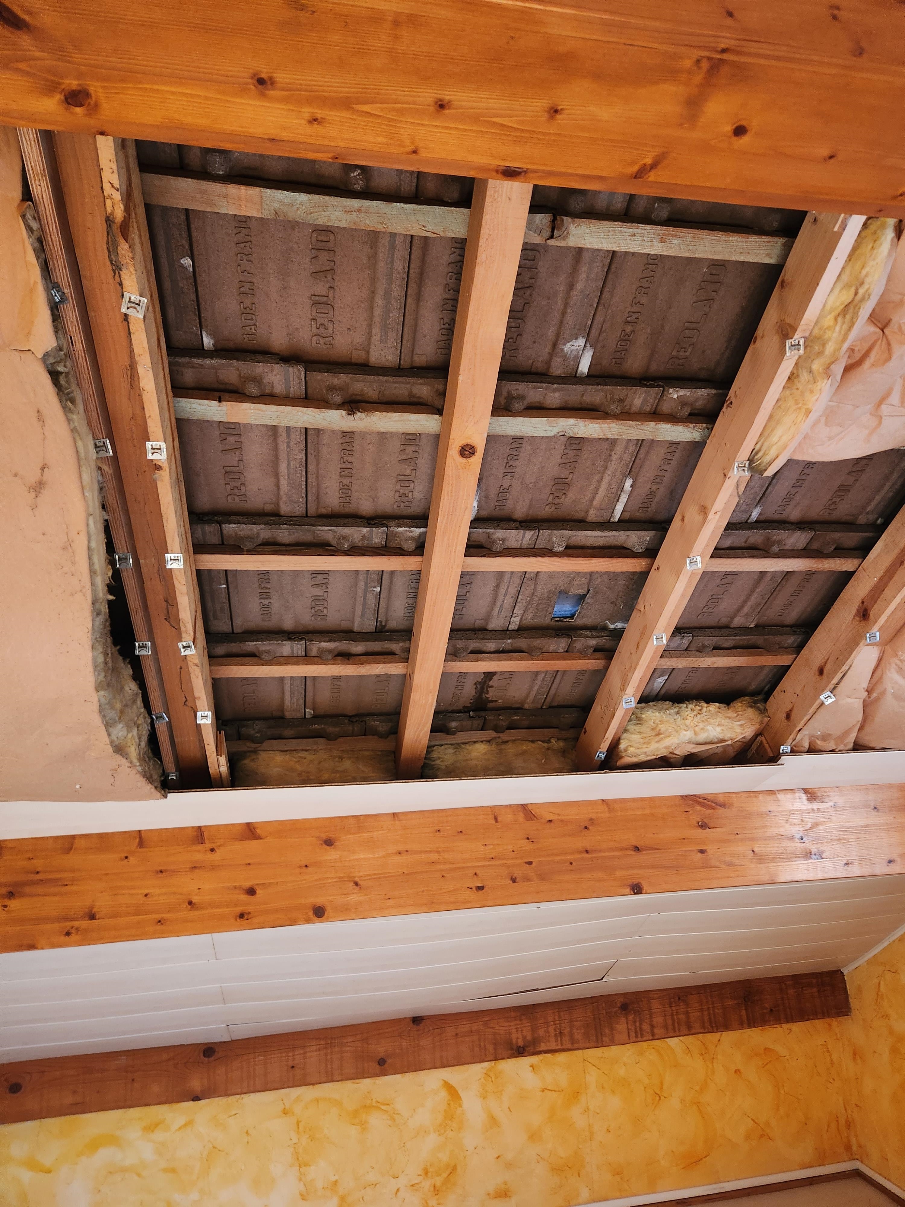

Bonjour à tous,
Petite question isolation :
Je dois refaire une pièce sous les combles dans la maison qu'on vient d'acheter. Ca deviendra un bureau.
Actuellement, l'isolation est proche de zéro : je dirais grosso modo 7 cm de laine de verre entre solives (soit la hauteur des solives), pas d'écran sous toiture, pas de pare vapeur.
Je vire le lambris pour mettre du placo, je peux donc reprendre l'isolation intérieure s'il y a quelque chose à faire..
Contrainte : très peu de hauteur sous plafond, je peux difficilement descendre ce dernier (on oublie les 20 cm+ de fibre de bois malheureusement). A la rigueur je peux me garder 5 cm pour double l'isolant entre les solives et le placo.
La question, c'est qu'est ce que je fais :
  • a. Je fais rien, y'a rien à faire. Pas d'isolation
  • b. Je garde la laine de verre de 7 cm (ou je la remplace par identique si intérêt, mais avec un meilleur R comme les isoconfort 32), je fais un vide d'air de 2cm et je rajoute un isolant mince comme le triso laine max (ou un autre que vous me conseillez?)
  • c. Je vire la laine de verre et je met juste un isolant mince, afin d'éviter des dégats d'incompatibilité entre LDV et isolant mince.
Je sais que les isolant mince c'est nul...mais je me dis que ce sera peut etre mieux que les 7 cm de LDV.
La réponse "d. je fais un sarking" n'est pas dans mes cordes financièrement pour le moment.
Merci d'avance,
https://rehost.diberie.com/Picture/Get/r/300708
PS: depuis la photo, la toiture a été démoussée et réhydrofugée, la toiture est de nouveau complètement étanche
Message édité par pipolas le 15-07-2024 à 12:02:13

pipolas a écrit :
Bonjour à tous,
Merci d'avance,
Le fait de ne pas avoir de parepluie est vraiment pas génial.
Attention avec la laine de verre qui risque de prendre l'eau [:fabien27]
Perso, je te conseille de remettre le maximum d'isolation dans l'épaisseur dont tu dispose, en oubliant les isolants minces.
Si tu aménage l'étage, pense aussi au confort d'été, ca risque de chauffer fort. Mettre un ou deux vélux pourrait être une solution pour gagner de la hauteur sous plafond localement et te permettre la possibilité d'aérer.

pipolas a écrit :
Bonjour à tous,
Merci d'avance,
je partirais sur isoler comme il faut entre les solives déja et ensuite ba13+5 (BA13 avec 5cm d'isolant) ca t'evite de devoir refaire toute la structure car l'isolant est intégré au BA13
