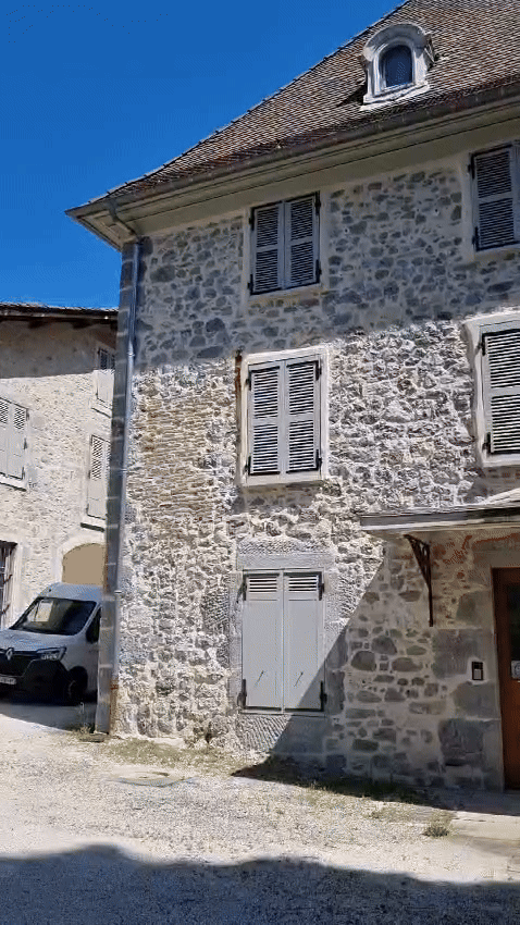

Voici les murs sous la toile de verre, qui s’enlève très facilement.
Première photo côté sud, plâtre nickel
https://img.super-h.fr/images/2024/07/09/e940b244b4dbff5783854047a0e77297.md.jpg
2eme photo cote EST sous abri, seul endroit de la maison où il y a quelques traces, et c'est tout sec maintenant
https://img.super-h.fr/images/2024/07/09/8f7afba156d8c5d61db5ea31d653d94c.md.jpg
Je rappelle que la maison est vide depuis 3 ans.
Merci !

Merci de ton retour. Pourquoi le chanvre du coup ? vs laine de verre ou de bois ?
Pour le placo, pourquoi fermacell mieux que BA13 ?
https://img.super-h.fr/images/2024/ [...] 297.md.jpg
https://img.super-h.fr/images/2024/ [...] 94c.md.jpg
Merci !
Le chanvre régule un peu mieux l'hygrométrie que laine de bois et est un peu moins sensible aux rongeurs. La laine de bois reste néanmoins un excellent matériau d'isolation dans ce cadre (c'était ma solution de repli au cas où).
Laine de verre à éviter dans ce cas car très mauvais isolant en présence d'humidités. À la rigueur, si tu veux vraiment un matériau non naturel part sur de la laine de roche
Le Fermacell a quelques avantages sur le placo (un peu plus costaud, ignifugé...) mais c'est plus cher
n°71027041

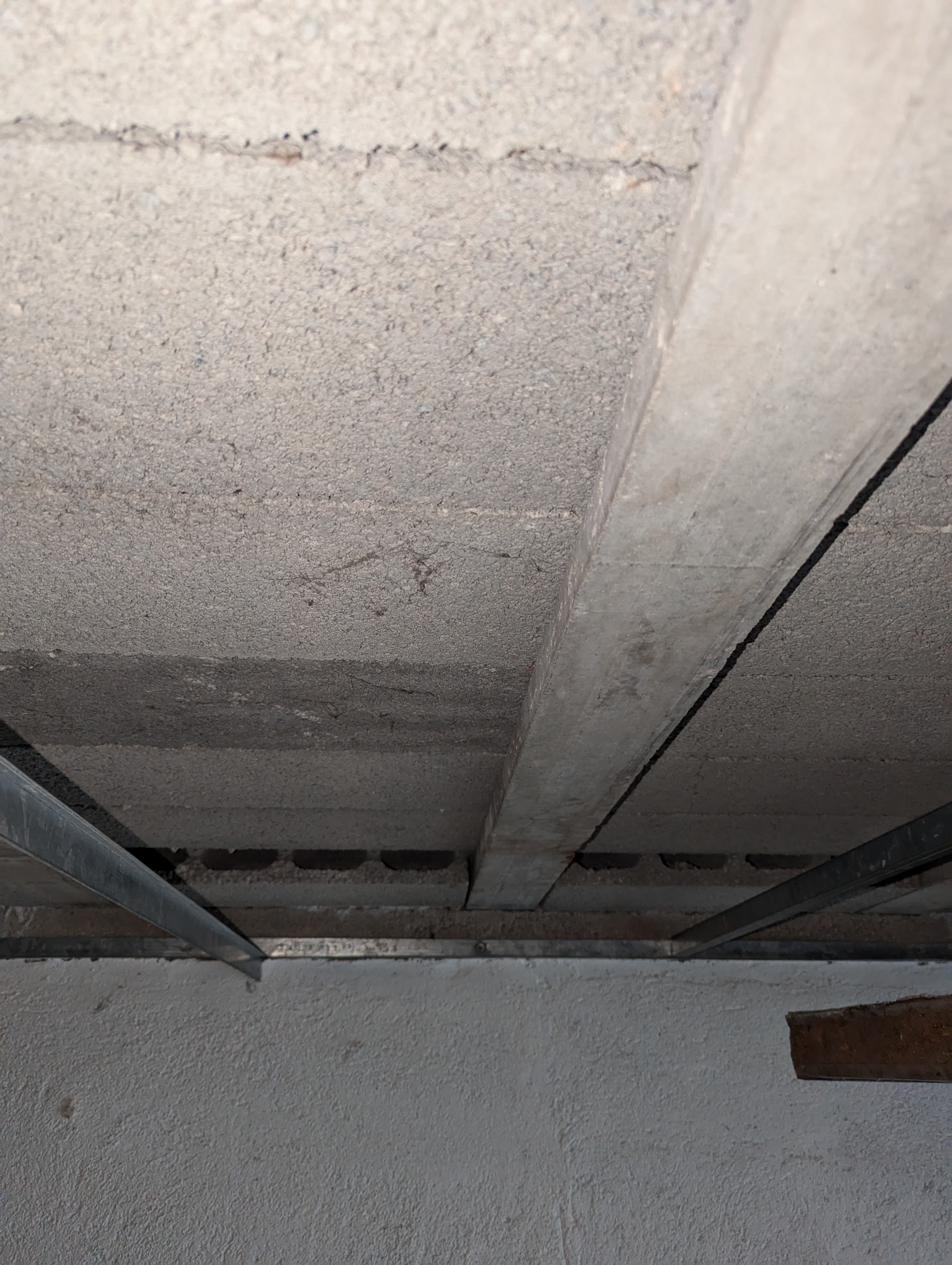

https://rehost.diberie.com/Picture/Get/r/299512
J'ai ça au plafond de mon sous-sol. C'est quoi ? Creux ?
C'est pour fixer le support d'une porte de garage, j'aimerais prendre des bonnes chevilles/vis :o
n°71029428
Carbon'R
Fahren macht frei
Posté le 09-07-2024 à 20:53:36  profilanswer
Plafond hourdis/poutrelles. Conseil de 30 ans d'expérience : s'il y a un truc qui t'embête, découpe la poutrelle, les coefficients de sécurité c'est fait pour ça :o
A new power is rising
n°71029567
mystiko
Posté le 09-07-2024 à 21:01:36  profilanswer
Thx et merci du conseil :o
En plus au dessus y'a rien de lourd :o^2
Les hourdis tu perces comme tu veux c'est creux comme un parpaing. Les poutrelles c'est sacrée faut pas toucher [:docteur g]
Edit: etonnant cet écart entre les hourdis du fond de ta photo  [:clooney2]
Message édité par arylol le 09-07-2024 à 21:31:44
n°71030470
mystiko
Posté le 09-07-2024 à 21:32:39  profilanswer
J'espère que la fixation de mon cadre ne tombera pas sur une poutrelle :o
Y'a des solutions si c'est le cas?
C’est une dalle poutrelle hourdis.
Ne pas percer dans les poutrelles!!!
Tu peux te fixer avec des chevilles à bascule M10 dans les hourdis : ça porte n’importe quoi.  :jap:
Message édité par Gloinfred le 09-07-2024 à 23:16:02
Tu as surement un peu de marge entre le cadre et le plafond : tu fixes une pièce intermédiaire dans les hourdis de chaque côté de la poutrelle et tu fixes le cadre sur cette pièce (en plus ça repartie encore plus la charge)
Les mecs on eu la flemme de couper un hourdis pour compléter l'espace, c'est assez petit comme économie de temps :/, j'aurais gueulé... tu peux toujours bourrer de béton avec un grillage metallique commen faisant office d'armature, éventuellement,  si tu as qq chose à fixer qui tombe par la.
Message édité par StanCW le 10-07-2024 à 09:40:19
  https://rehost.diberie.com/Picture/Get/r/299605
 :o  :o
Le plus dur, c'est quand c'est mou !!

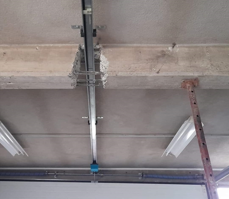

c'est quand meme fou, le nombre de fois où tu aurais pu te dire "euh c'est une mauvaise idée là faut que je stop"  :sweat:
sans enlever les ferrailles en plus, du coup ça a du etre fait au burin, ça a du prendre bien du temps dans du précontraint  :sweat:
Il a quand même mis un étai
[:cosmoschtroumpf]
[:cosmoschtroumpf]
je pense que c'est pas la meme personne :o
parce que là l'étai empêche la porte de garage de s'ouvrir en plus  :pt1cable:

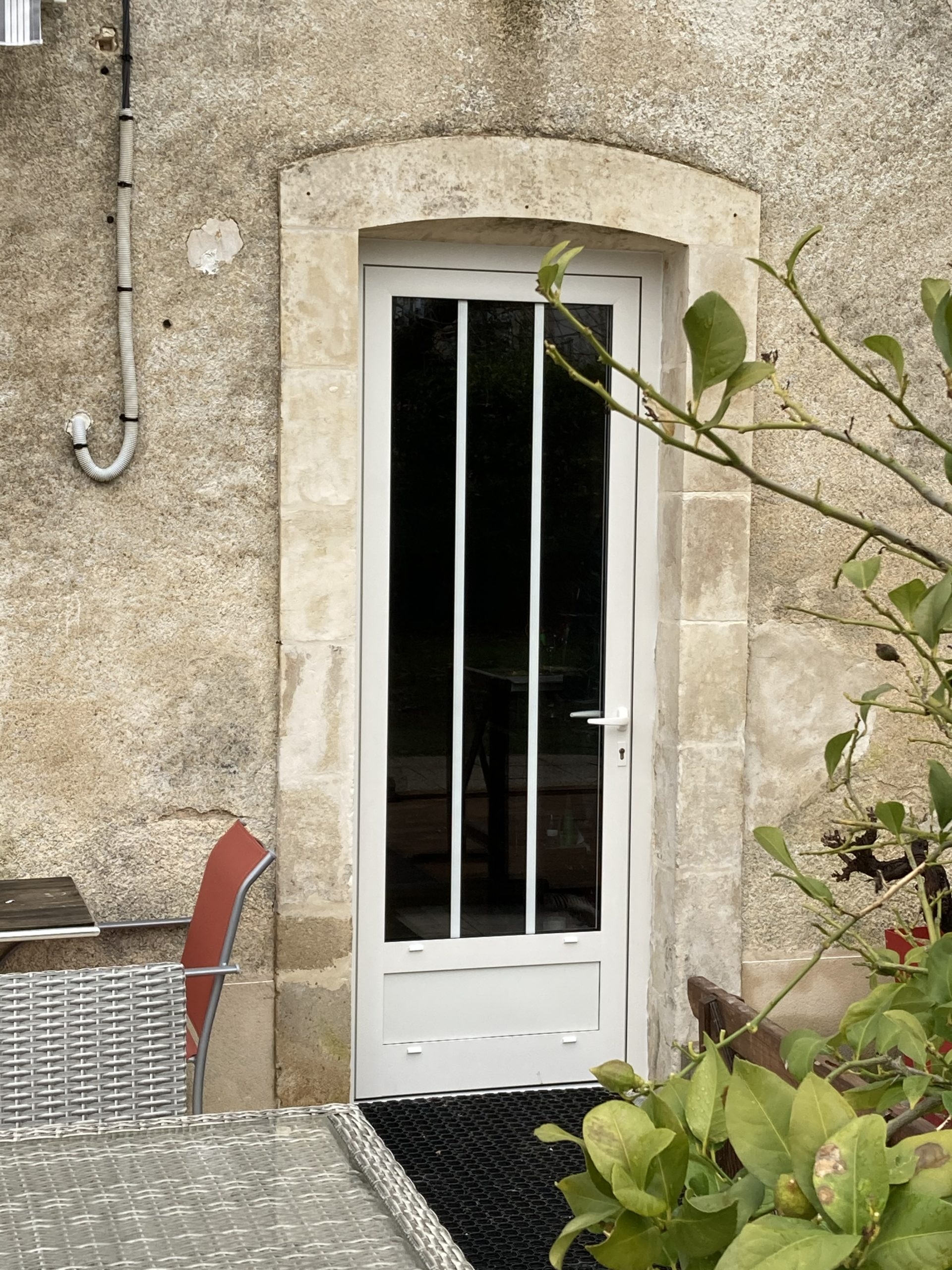

Bonjour,
Je voulais faire changer une porte fenêtre (~30 ans d'âge) de 2.6m par 1m dans une vielle maison non isolée sur ce côté.
J'ai demandé à deux entreprises (4rt et F3nêtres (1) et 0uv3ertures (2))
J'ai une interrogation concernant le volet roulant.
  • La première entreprise fait une fenêtre avec le coffret volet électrique intégré à la menuiserie, donc à l'intérieur du logement). (milieu de gamme a priori ~2.5k€ HT, du PVC renforcé à la fibre de verre). 4/20/4 gaz, film ITR, uw<=1.3W/m^2.k,Sw compris entre 0.38 et 0.49
  •  La seconde met le coffret roulant solaire séparé de la menuiserie et donc en applique à l'extérieur (PVC entrée de gamme ~2.2k€ HT). 4/18/6 gaz, film itr etc... uw<=1.3W/k.m^2, SW compris entre 0.36 et 0.46
Les performances des fenêtres m'ont l'air équivalentes.
Bref, ma question concerne le volet roulant. est ce qu'il vaut mieux le mettre à l'extérieur ou à l'intérieur? Je comprends bien qu'au niveau thermique et phonique, il vaut mieux un coffret découplé de la menuiserie et à l'extérieur mais dans mon cas, maison pas isolé et c'est côté jardin donc aucun bruit, je ne sais pas si ce critère est si important que cela.
Du coup, est ce que la décision se ferait simplement sur un critère esthétique? Ainsi que technique : faire une arrivée électrique pour le volet?
merci
Je vous remercie
Message édité par toutsec le 10-07-2024 à 12:30:16

Solaire ça veut dire que ça ne communique pas du tout avec l'intérieur et c'est en théorie crépissable (?) si tu fais une ITE à l'avenir
Et puis les coffres intérieurs je trouve pas ça jolis (et pourtant j'en avais dans mon ancienne maison)
Edit : en mettant l'aspect accès/maintenance de côté évidemment
Message édité par trashfrann le 10-07-2024 à 12:34:47

La fenêtre est dans un petit renfoncement vu de l’extérieur en gros dans l'idée de cet exemple :
https://rehost.diberie.com/Picture/Get/t/299614
Donc normalement le coffret roulant va affleurer le mur extérieur.
Message édité par toutsec le 10-07-2024 à 12:40:54

Je confirme
Mes coffrets de volets sont intégrés au bâti, c'est bien plus joli
Par contre quand il s'agit d'en réparer un, bloqué en position fermé et à 6 m de hauteur, c'est échafaudage obligatoire...  :o
2 heures de manut' pour changer le condensateur à 1€...
Message édité par gimmeshelter le 10-07-2024 à 12:50:31
Accessoirement, sans étai, la porte de garage ne s'ouvre pas non plus  :ange:
Du coup, autant le mettre :o
