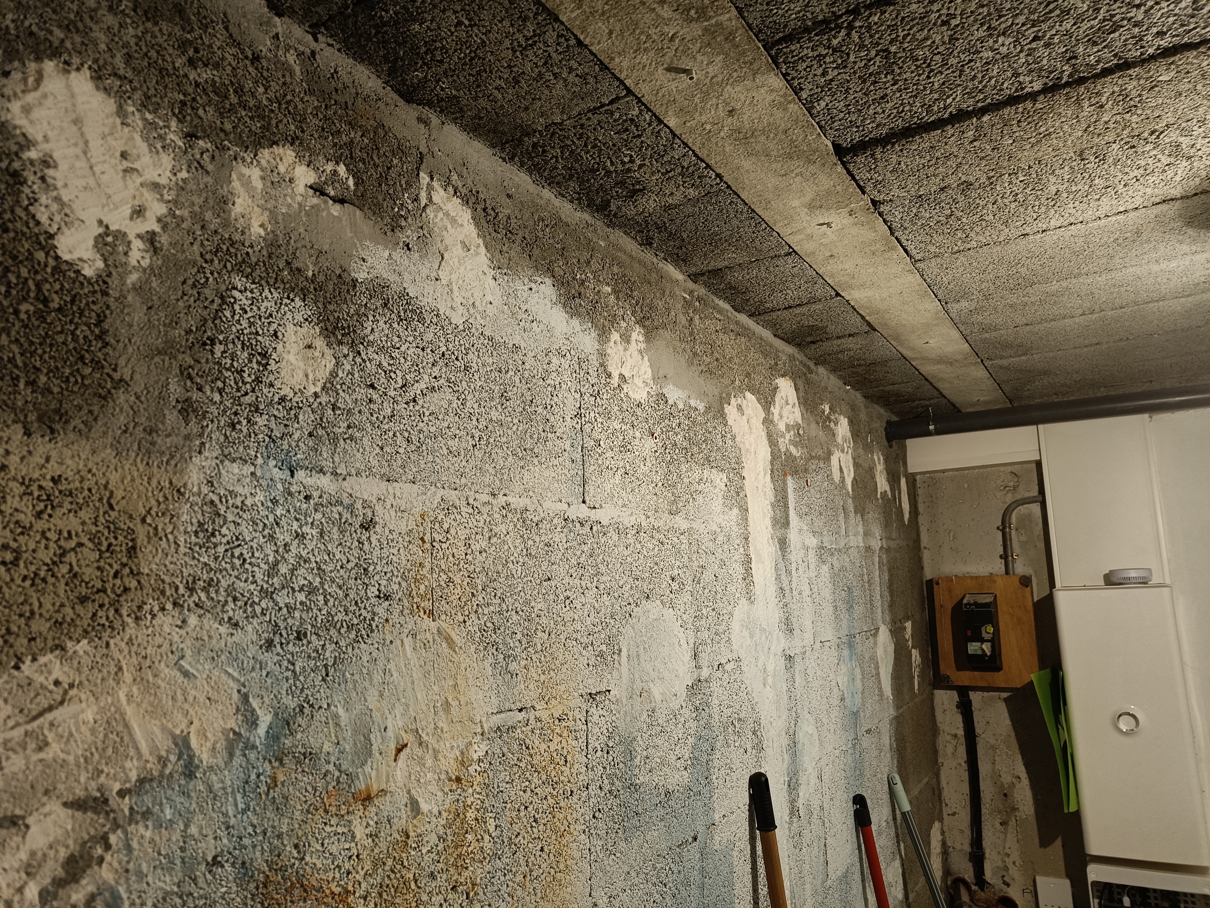

Posté le 15-03-2024 à 22:35:09  profilanswer
suite à la reno totale de l'étage "à vivre" de la maison, je vais m'attaquer au sous-sol. J'aimerais juste avoir votre avis sur le projet svp (miaison des années 70)
https://rehost.diberie.com/Picture/Get/r/262051
C'est un sous-sol semi-enterré, pour l'instant il y a une pièce, sans fenêtre, que j'aimerais aménager comme bureau.
Les murs 2 et 3 sont en grosse parties enterrés. Ils sont en béton, sans revêtement, plutôt sain, pas de trace d'humidité. Le garage à côté descend à 9-10°C au pire de l'hiver.
https://rehost.diberie.com/Picture/Get/t/262054
Projet:
- Mur 2, je fais ouvrir une fenêtre.
- Mur 2 et 3 = doublage en placo. Dois-je laisser un vide entre la laine et le béton? Je pensais mettre de la laine de 60mm en laissant 10/20mm de vide.
- Mur 1 (porteur) = doublage par l'extérieur (dans le garage). 100mm max.
- Mur 4 = Il est en parpaing brut... voir photo. Vu qu'il est // avec les solives, j'imagine qu'il est non porteur?
https://rehost.diberie.com/Picture/Get/t/262053
là j'hésite aussi:
- Soit je le descend, et je le reconstruit une cloison en placo (72, 100?) ou autre?
- Soit je le double en placo, mais sans isolant.
Plafond, doublage 5cm maxi, je n'ai que 220cm de hauteur.
Merci d'avance pour vos remarques ou conseils!
J'ai du mal a mettre le bon curseur sur l'isolation..
merci d'avance!
Message édité par kool_le_shen le 15-03-2024 à 22:38:41

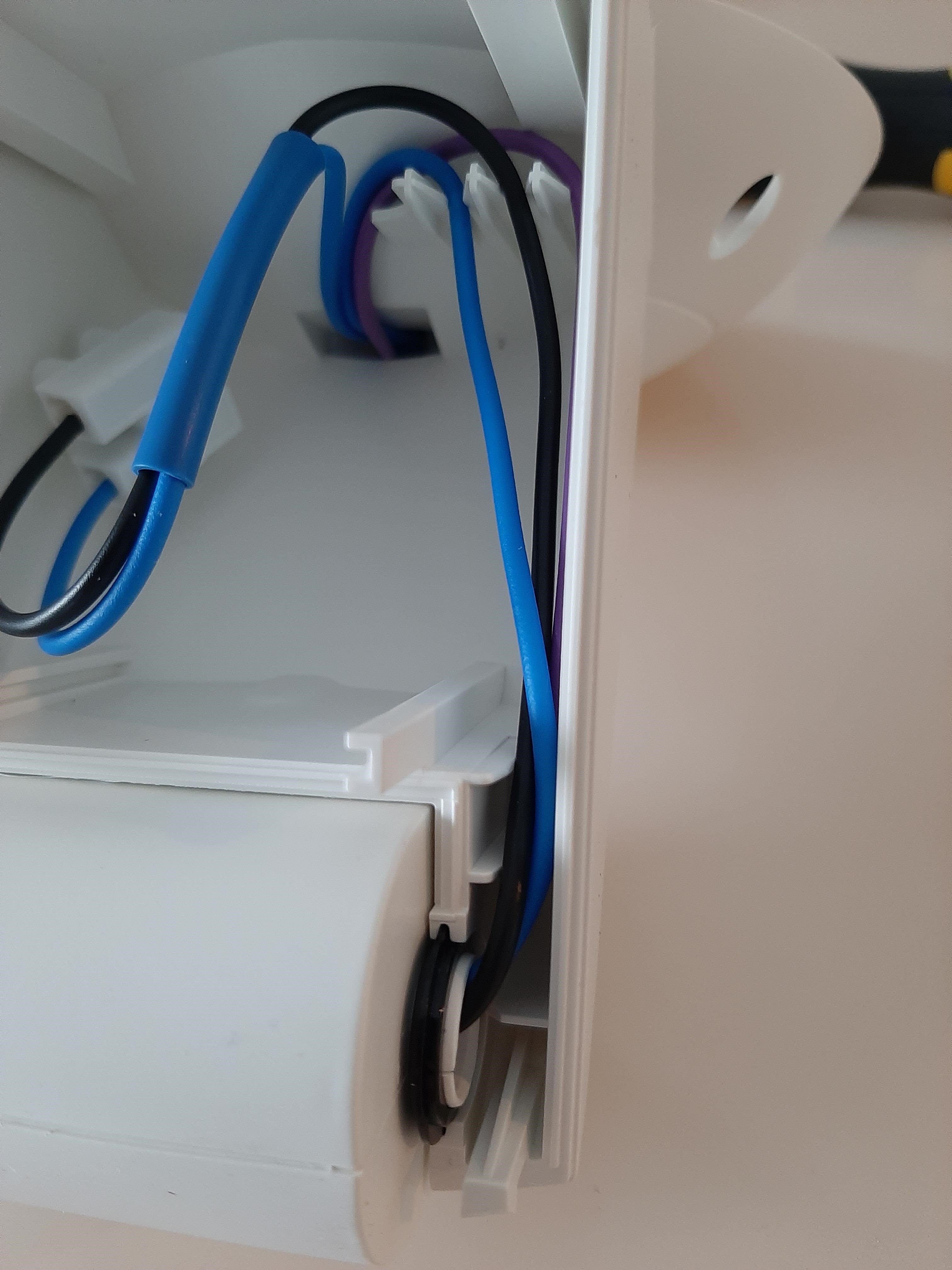

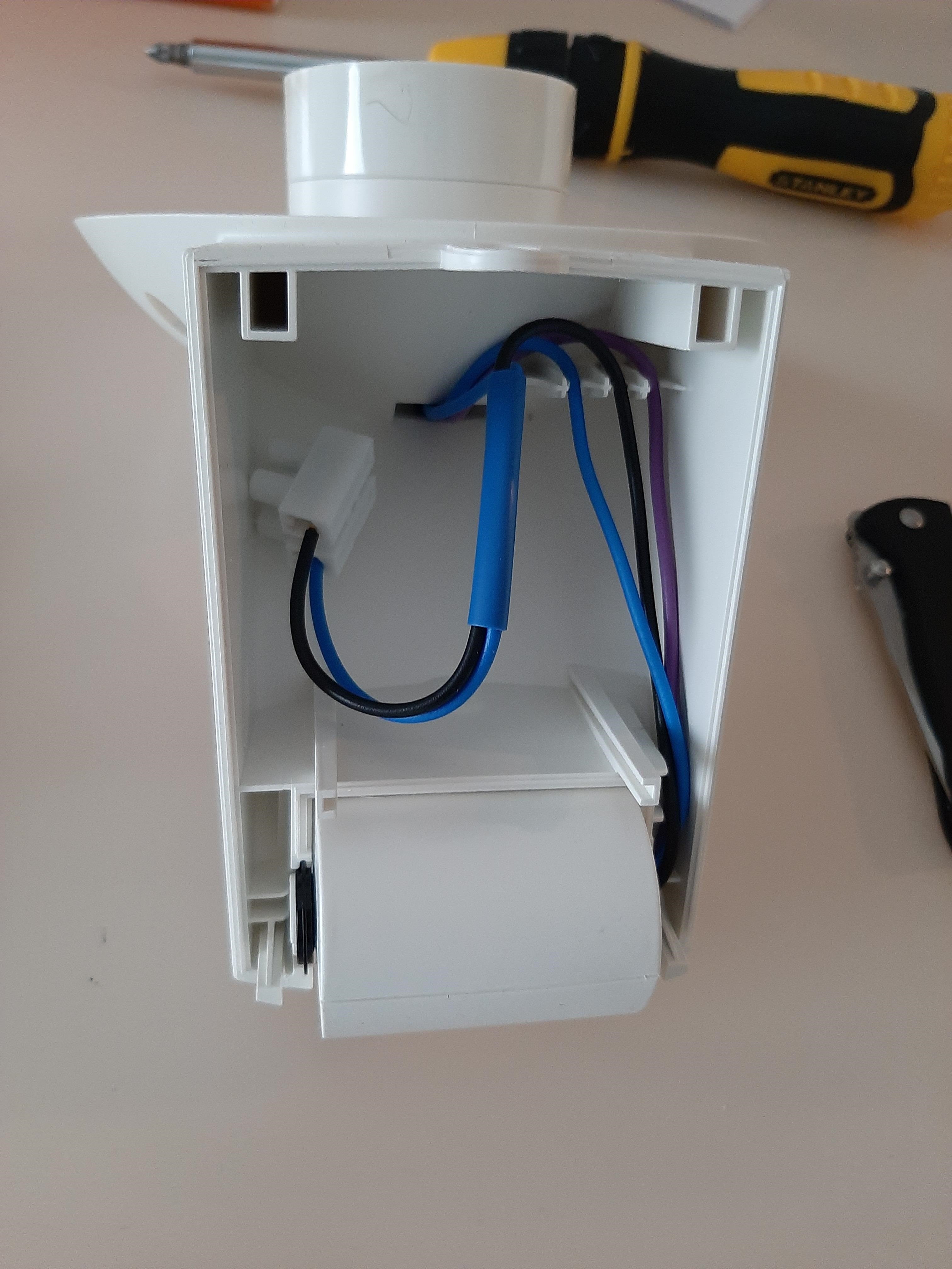

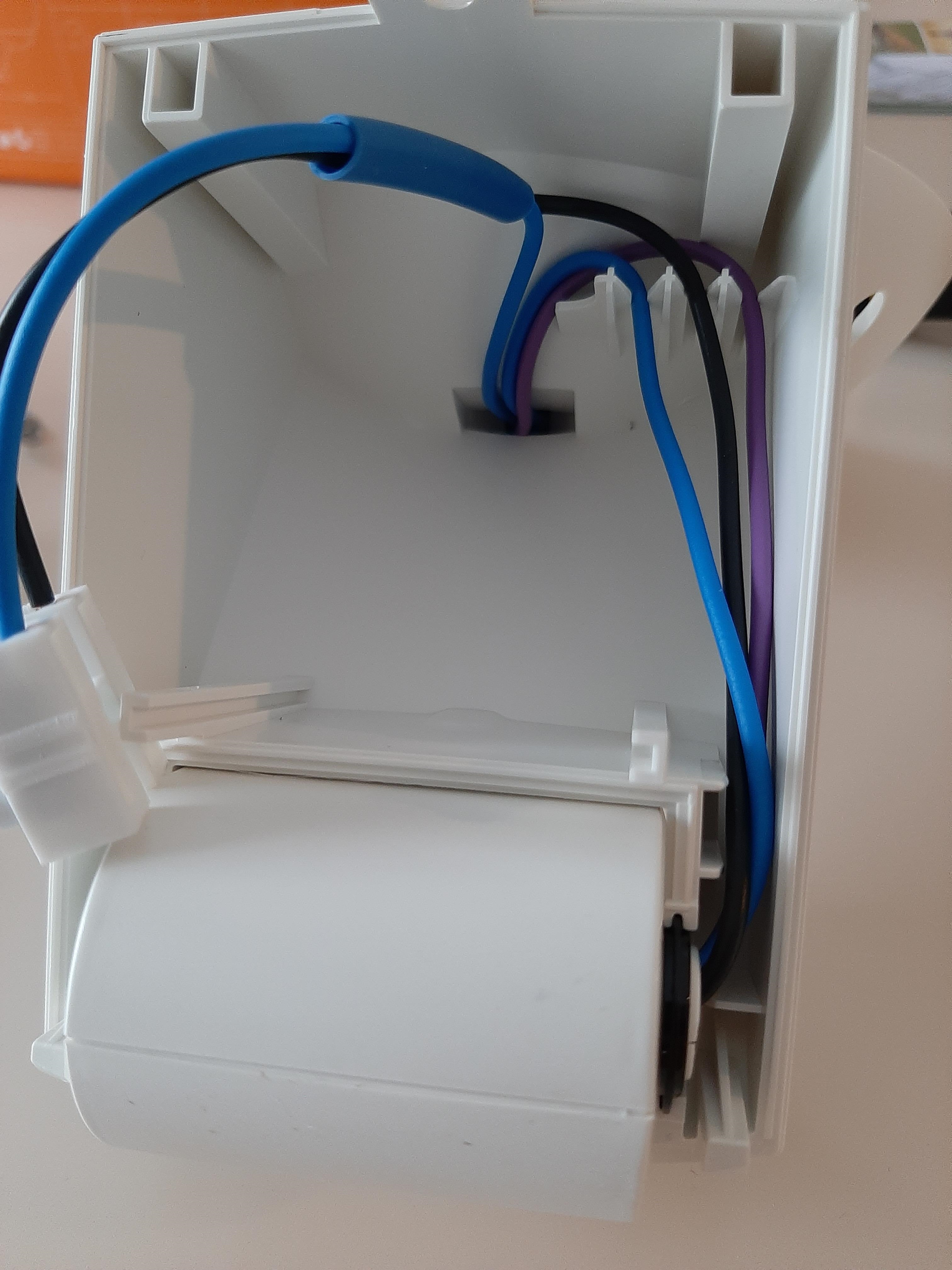

ça existe un soft ou un site pour dessiner des circuits elec et les tester ?
faut que je modifie 2 luminaires exterieurs et que je trouve le bon schéma pour faire un va et vient qui commande la marche forcée des luminaires, en conservant les détecteurs intégrés :o
j'ai fait une maquette en vrai qui marche sans le v&v, ça avance :d
ils se branchent comment tes luminaires? Il y a un fil pilote ?
Message édité par Gloinfred le 16-03-2024 à 12:43:42

Posté le 16-03-2024 à 13:12:08  profilanswer
ils ont un détecteur intégré et juste un domino avec phase et neutre.
En m'intercalant sur une phase, j'arrive à faire un montage avec marche forcée. Je ne suis pas sûr que le montage soit safe pour autant. Là, étape suivante, je veux passer à 2 luminaires, consituant un seul groupe, et marche forcée via 2 points de commande.
L'électricien a câblé avec du 4 fils partout. Je reçois le 2ème luminaire aujourd'hui. Je ferai des photos.

Zaib3k
Posté le 16-03-2024 à 21:36:21  profilanswer
ryoo a écrit :
OK, donc tu n'as que 2 bornes ?  Tu as un schéma dans la notice ou même un lien ? Je peux jeter un œil si besoin.
oui, 2 bornes sur le luminaire. Je voulais m'assurer que je pouvais tricher avant d'en acheter un deuxième, donc j'ai fait ma maquette avec 1 seul.
Le 2eme est arrivé aujourd'hui :D
https://rehost.diberie.com/Picture/Get/r/262217
https://rehost.diberie.com/Picture/Get/r/262218
https://rehost.diberie.com/Picture/Get/r/262219
Faut que je retrouve mes notes mais il me semble que j'ai coupé le fil violet (wago 3 bornes) pour en faire mon L' et ça marchait nickel. Pas besoin de terre, le bleu sur le neutre du tableau, le noir sur une borne de l'interrupteur, le violet sur l'autre borne de l'interrupteur et la phase du tableau sur l'interrupteur.
là, faut que j'arrive à visualiser ton schéma avec la réalité des luminaires. Et j'ai encore des doutes sur le câbles des interrupteurs de la maison car la livraison ne sera que dans 1 ou 2 mois. Je prépare un peu à l'aveugle.  [:roller and scratcher]
Message édité par Zaib3k le 16-03-2024 à 21:36:58
n°70289412
ryoo
Posté le 17-03-2024 à 09:31:03  profilanswer
Tu as bien compris le truc, d'après les photos ton fil violet correspond aux fils orange de mon schéma :D
Tu prends deux va-et-vient et tu relies les navettes.
Ensuite tu relies la phase sur le L d'un V-V et sur la borne noire du luminaire.
Pour le fil violet, tu le coupe pour y mettre un Wago 3 entrées avec les 2 morceaux du fil violet dedans + un fil qui va sur la borne L du 2e V-V.
Tu peux aussi refaire le schéma en positionnant les éléments de manière à ce que ça colle plus à la réalité pour t'aider ;)
