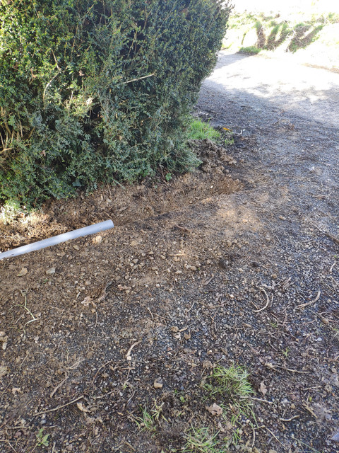

scalpatif a écrit :
Salut  :hello:
Dites je suis sur des travaux et je sèche sur un truc.
En gros situation: j'ai une fausse pente devant l'entrée de mon garage semi entérré sur environ 20-30m2, quand il y a des grosses periodes de pluie (bretagne :o ) bah les deux tallus de chaque cotés de mon allée pissent l'eau comme des éponges saturées et du coup sur cette fausse pente l'eau rentrais dans mon sous sol, je me suis tapé 2 innondations en 2 ans donc j'ai décidé d'agir.
Comme je suis légèrement plus haut au seuil de mon garage que la route au bout de mon allée je me suis dis je vais mettre un caniveau qui va récupérer l'eau de la partie en mauvaise pente de mon allée et la rejetter sur la route (dans ces periodes de pluie l'eau ruisselle déja sur la route et les 3/4 de mon allée qui sont en bonne pente coulent aussi vers cette route.
Du coup j'ai creusé une tranchée, installé mon caniveau et le tuyau de 80 pour evacuer tout ca, sur les photos on dirait pas mais j'ai la pente qu'il faut, ca s'évacue bien comme ca:
https://i.ibb.co/bWcrzWf/1709653530117.jpg
https://i.ibb.co/Lx7J4fH/1709653530113.jpg
Du coup ma question est la suivante: Comme c'est une allée avec du passage de voitures, comment je peux faire pour faire se deverser proprement l'eau sur la route de telle sorte que le tuyau en pvc ne soit pas exposé a une eventuelle manoeuvre foireuse de voiture qui viendrait eventuellement peter le tuyau...
J'avais l'idée d'un petit regard du genre 20x20 voir 15x15 si possible entérré avec une sorte de grille métallique et quand celui ci est plein ca déborderai mais ca voudrait dire de l'eau stagnante dans ce regard et ca m'emmerde un peu , puis pas trop envie de creuser un si gros trou, faut dire que c'est au pied d'un chêne et j'avoue en avoir bien chié pour la tranchée a cause des racines :D
Une idée de comment je pourrait faire?
Personne n'a d'idées sur mon problème? :)
Désolé, je n'ai pas de solution, juste des remarques d'amateur.
Il vaudrait mieux déverser dans un fossé ou un égout.
Il me semble comprendre que la route est un peu inclinée depuis le haut de la photo jusqu'au bas.
Dans la zone située en bas de la photo, n'y aurait-il pas un fossé, un début de fossé, ou un creux ?
Avoir un tuyau de jardin mou pour la partie exposée.
Mais, à mon humble avis, le mieux serait de ne pas aller trop près de la route. Sur votre photo, je pense que votre tranchée va trop loin. Elle devrait s'arrêter là où s'arrête le tuyau provisoire. Dans ce cas, la haie empêche les voitures de rouler sur votre tuyau.
En zone inondable on voit des gens mettre des sacs de sable devant leur entrée.
Ou bien il y a une grille à plat sur le sol au début de l'entrée avec un grand trou en dessous, qui permet d'orienter l'eau vers cette cavité au lieu d'aller dans votre sous-sol.
Oui, pourquoi pas ?
Pour l'eau stagnante, il faudrait creuser un autre trou, comme le fait le Sapeur Camember, cf. https://fr.liberpedia.org/Une_m%C3%A9prise_du_sapeur
Ou pomper comme le font les Shadoks.
Message édité par billgatesanonym le 07-03-2024 à 08:13:46

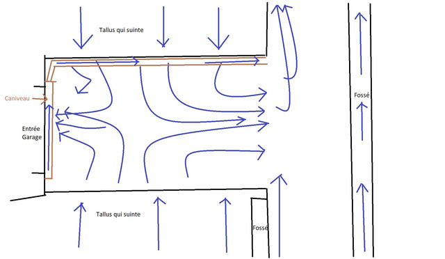

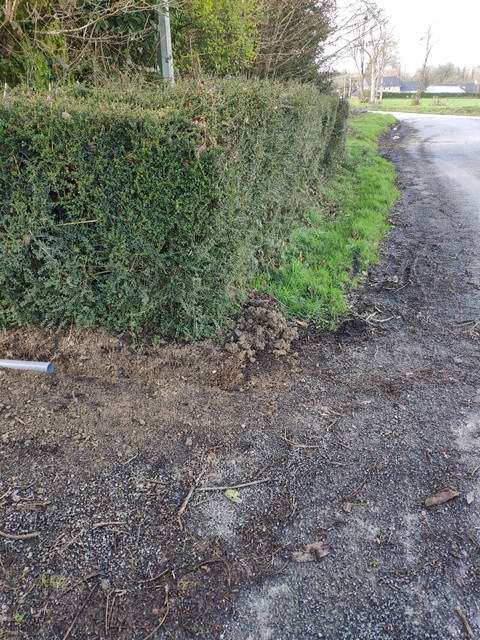

scalpatif
GT: scalpatif
Posté le 07-03-2024 à 10:01:50  profilanswer
Oui, pourquoi pas ?
Comme un dessin vaut 1000 mots j'en ai fait 2 pour mieux expliquer ma situation:
https://i.ibb.co/X8215zL/evac-eaux-pluie-avant.jpg
On vois que de mon coté de la route j'ai qu'un fossé en amont de mon allée mais pas en aval, du coup les eaux qui circulent dans ce fossé (mais uniquement quand il y a d'énormes épisodes pluvieux, les eaux la pluspart du temps ruissellent plus sur le bord de la route que dans le fossé) une fois arrivés a mon allée remontent sur la route et continuent a circuler le long de la route mais sur le bord de la route puisqu'il n'y a plus de fossé.
De l'autre coté de la route l'eau circule bien mais la route étant légèrement bombée il n'y a pas moyen de faire aller les eaux dans le fossé en face ( a moins de faire un passage sous la route mais $$). Donc j'aurai bien voulu faire se déverser dans un fossé mais impossible, et le fossé de mon coté de la route en amont est plus haut que mon point bas de caniveau donc j'aurai pas pu.
Pour ce qui est de ma tranchée je pense qu'au contraire je vais aller plus loin, faire un angle a 90 degrés et aller jusqu'a l'herbe où, si pas d'autre solution je metterai un petit regard 20x20 avec grille mais j'aimerai vraiment éviter cette solution.
Je voulais justement eviter le puit perdu, j'ai un petit évier dans le garage avec une sortie en 32 qui va dans un puit perdu sur le coté de mon allée et j'ai du le supprimer car l'eau ne s'evacuait pas assez, quasiment pas...Dès que je me lavais les mains dans ce lavabo j'avais l'eau qui stagnais pendant 2 jours.
Pour en revenir aux eaux de pluie, je voulais absolument eviter la solution puit avec pompe de relevage car je voulais une solution naturelle, en effet ces pompes c'est très pratique mais ca tombe toujours en panne au moment ou on en aurai besoin et donc en général c'est trop tard on est déja innondé...
Du coup je fais ca:
https://i.ibb.co/4ScF0T2/evac-eaux-pluie-apr-s.jpg
Message édité par scalpatif le 07-03-2024 à 10:02:59
Ma Galerie // GT: scalpatif
n°70229709
pwarlk
Posté le 07-03-2024 à 10:07:27  profilanswer
Du coup je fais ca:
ton puit perdu est peut être bouché ou colmaté ?
les talus sont à toi ? Tu ne peux pas creuser à travers, ou mettre un puit perdu dans le bord de ton allée avant la route ?
Bah puit perdu faut le dire vite, c'est juste un trou rempli de sable dans lequel venais se deverser le tuyau de 32.
Sinon oui les talus sont a moi mais je ne veux pas de puit perdu justement car les seuls moment où j'ai ces innondations c'est quand on se tape 3 semaines de pluie intensives suivi d'une grosse rincée, les tallus sont gorgés d'eau et suintent dans l'allée ce qui fait qu'a l'endroit où j'ai une fosse pente ca coulais dans mon garage, du coup si je met un puit perdu il risque aussi d'etre saturé puisque les tallus le sont déja et ca ne changera pas grand chose au problème...Je préfère un écoulement propre qu'une absorption qui risque de saturer.

pwarlk
Posté le 07-03-2024 à 13:34:21  profilanswer
oui, souvent on dit puit perdu et internet parle de m3 de graviers alors qu'en réalité le tuyau part dans 50cm x 50cm de sable :o
tu peux toujours le vider le trou pour retirer les merdes qui l'ont colmaté. ça devrait évacuer un peu mieux ton lavabo si tu le remets (ou si tu mets ton surplus dedans).
pour tes talus, tu ne peux pas mettre un drain de l'autre côté (pour ne pas qu'il suinte), ou passer à travers pour rejoindre le fossé que tu mentionnes ?

scalpatif
GT: scalpatif
Posté le 07-03-2024 à 15:24:49  profilanswer
Nan mais ma solution du caniveau devant le garage et le tuyau qui rejette sur la route me plait bien hein, ma question n'est pas de trouver une solution alternative mais plus une sortie pour le tuyau qui ferai propre et ne me demande pas de creuser un regard.
Cette solution de caniveau est très bien eet encore une fois il ne sert qu'en de très rares occasions d'innondations et bien avant que mon caniveau soit sollicité il y a deja des torrents qui coulent sur la route c'est pas le demi m3 que je vais ajouter qui changera grand chose.

pwarlk
Posté le 07-03-2024 à 15:29:22  profilanswer
bah si t'es fixé là dessus, tu mets un tuyau plat amovible au bout de ton tuyau PVC qui doit rester sur ton terrain, et dans les grosses inondations tu branches le tuyau plat quelques jours au bout pour rejoindre le fossé ( cette tête de tuyau, pas ce site ou ce modèle j'ai pris au hasard https://chouchousdesa.fr/pompes-et- [...] 3782.html)
