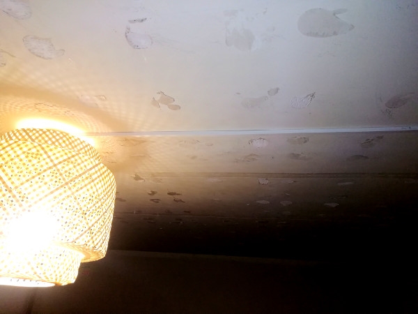

david gilb​our
Je bend
Posté le 05-03-2024 à 20:01:53  profilanswer
FRACTAL a écrit :
a ce sujet j'étais en loc à une époque, il y avait un crochet mais pas de fil élec et j'avais fait passer avec des passe cable qui se collaient + fil gainé transparent, pas trop crade au final j'étais content de moi :o
Pour l'instant nous avons une solution goulotte élégante dans le salon.
https://rehost.diberie.com/Picture/Get/f/259213
Mais ça ne dérange pas trop tant qu'on n'a pas viré les 9 plots de colle x 200 dalles de polystyrène. :o
