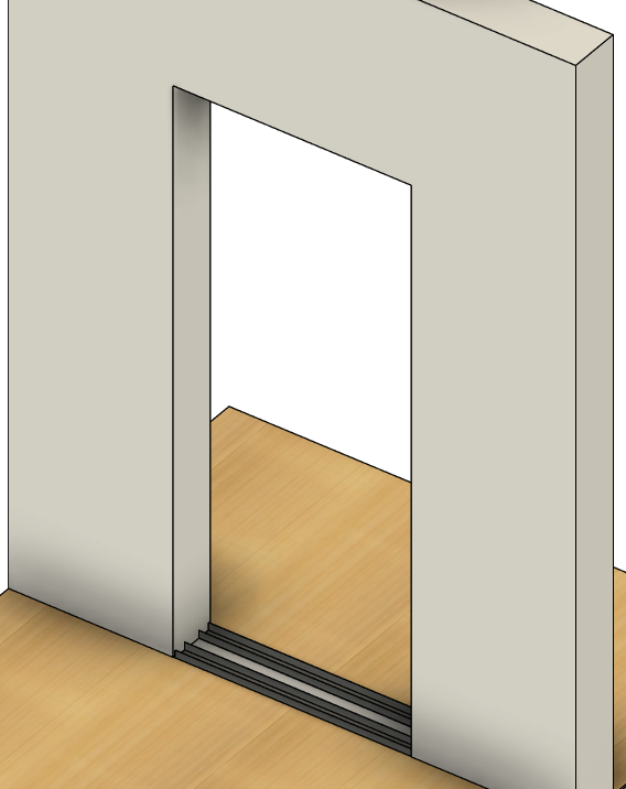

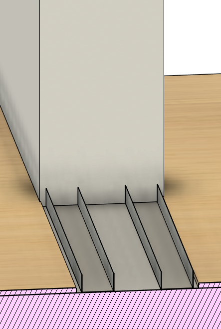

jean_vener​e
Vénère comme l'enfer
Posté le 08-03-2024 à 19:28:55  profilanswer
etienn a écrit :
1: selon moi pas besoin d'avoir un retour à 90, qui comme tu le crains pourrait juste tomber dans un creux de brique...
Si tes montants sont parfaitement ancrés à droite et gauche, le rail, fixer sur ceux ci ne bougera pas. Bien sur il faut que l'ancrage des montages ne s'arrête pas 30cm avant la ligne haute. Mais là tu auras plus de marge pour rencontrer du dur.
2: le strat est un détail: c'est quoi en dessous? Si béton: cheville adaptée, si plancher bois, vis direct... etc...
Ce n'est pas le cm de ton revêtement qui vont définir l'accroche qui va faire plusieurs cm...
3: je ferais cela: apres demontage de tout le cadre de la porte,  se mettre a env 1-2mmen dessous du niveau du mur pour l'épaisseur d'une bande. Mur a décaisser d'autant. Bande et enduit de finition.
Pour le chambranle: découpe a différents endroit (scie ou disqueuse selon cadre bois ou métal)  et arrachage comme tu peux ( pied de biche/ burin)
Le bord sera explosé, mais reprise avec bande de coin ou cornières et enduit de finition pour un résultat nickel.
(Il faudra sans doute également reprendre à l'enduit les faces du cadre de porte sans chambranle).
Tu veux laisser le trou ouvert ou le vitrer avec par exemple une verrière? Si 2nd option, regardes des modèles du commerce aux cotes approchante. Comme cela quand tu montes ta demi cloison+ reprises bord ( voir lors de la casse) tu adaptes pour ta verrière toute faite: potentiellement plus simple/moins cher que de faire ton trou rectangle randomn et devoir partir sur un sur mesure pour le vitrer.
1. Désolé mais je ne comprend pas comment le montant peut être "ancré" ? tu voudrais qu'il soit ancré où ? sur le montant de porte ? sur la tranche de la cloison en brique (et donc dans la tranche où la brique est "ouverte" ??)   :heink:
2. En dessous je crois que c'est un hourdis.
3. Quand tu dis bande, c'est "bandes à joint" c'est ça ? Celle ci je l'applique donc pour jointer entre le mur brique et le placo, c'est bien ça ?
Si je me met à 1-2mm de retrait, je vais rattraper cette épaisseur comment ? avec de l'enduit ?
Pour refaire les angles, je vais faire comme ça donc : https://www.youtube.com/watch?v=iNx05VLDvX0
C'est bien ça ?
Je vais laisser le trou ouvert car je vais en faire un genre de "passe plat", c'est une ouverture entre ma cuisine et l'entrée, je l'utiliserais pour déposer les sac de course sur le plan de travail sans avoir à faire le tour de la cloison.
moi et moi a écrit :
Le strat n'est pas vraiment un détail, il ne faut pas visser dedans sinon il ne pourra plus se dilater correctement. Il faut le couper et laisser un joint de chaque côté de la cloison.
Pour le vissage côté porte il y a normalement un rail de chaque côté donc ça ira pour venir se visser dedans.
Je le coupe à la disqueuse de la largeur de ma cloison alors ? Le rail doit être directement en contact sur le béton ?
Quel type de joint ? Tu pourrais me donner une ref stp ?

n°70240085
moi et moi
Posté le 08-03-2024 à 19:37:28  profilanswer
jean_venere a écrit :
Les 8 mm de dilatation on les comble avec le fameux joint alors ? Il est prévu pour bouger de 8mm ? je ne pensais pas que ça se dilatait autant, ça me parait énorme.
Tu coupes de la largeur de ton rail + 8mm de chaque côté, tu ne mets rien pour combler. L'épaisseur de placo + la plinthe viendront largement cacher tout ça ;)
n°70240215
ryoo
Posté le 08-03-2024 à 20:06:48  profilanswer
etienn a écrit :
Tout à fait, mais c'est pas le strat qui va impacter le choix de fixation du rail... mais bien ce qui il y a en dessous.
D'ailleurs si on veut être cohérent sur la question de dilation, j'irai même plus loin en déposant tout ce qui serait sous la cloison à ajouter +les 8mm de dilatation.
Parceque si le sol bouge, même avec des trous décontraints, avec le serrage du rail au sol + la cloison ancrée à droite et gauche, pas sûr que les lames qui passent sous la cloison soient réellement libres...
On est bien d'accord que l'important est le sol en dur pour choisir la bonne fixation, mais de là à dire que le strat n'est pas important  :o
Concernant la dilation en elle-même de mémoire le stratifié bouge latéralement* donc le fait que la cloison repose dessus est moins gênant.
* Ma mémoire est possiblement foireuse cela dit :o

kimmeria
Posté le 08-03-2024 à 20:35:40  profilanswer
Le start peut bouger dans tous les sens, car ce sont des fibres de poids pressées qui ne sont pas rangées dans un sens particulier.

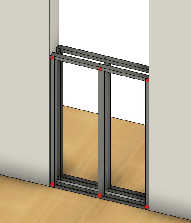

Bon je suis en train de commencer le chantier, mais vous ne m'avez toujours pas dit comment faire mon ossature avec ma cloison en brique...  :o
https://image.noelshack.com/fichiers/2024/10/5/1709932390-cloison-1.png
https://image.noelshack.com/fichiers/2024/10/5/1709932390-cloison-2.png
J'ai bon jusqu'ici ?
Rail R48 sur lesquels sera fixé du placo BA 10 de 9,5 d'épaisseur
Montant des travaux pour le moment : 9,2€ + 3,8€ = 13€
n°70241093
jean_vener​e
Posté le 08-03-2024 à 22:39:44  profilanswer
Si je sertit mes montants aux rails du bas, ça devrait être suffisament costaud ? Les rails du haut tiendront comme ça, je ne vois pas d'autres solutions...
https://image.noelshack.com/fichiers/2024/10/5/1709933908-cloison-3.png
En rouge, les points de sertissage. Qu'en pensez-vous ?
Edit : je vais plutôt visser puisque je n'ai pas de sertisseuse. J'espère que l'épaisseur des têtes de vis ne gêneront pas...
Et pour couvrir les rails du haut, je fixe un morceau de placo également ?
https://image.noelshack.com/fichier [...] ison-3.png
Il faut que je trouve un outil pour couper le parquet, je ne suis pas du tout équipé... Vous feriez la découpe avec quoi ?
Je collerai les montants avec du MAP
Tu creuses un peu dans tes briques et tu bourres bien
Vis TRPF si tu n'as pas de sertisseuse
Placo pour couvrir le haut oui
Le plancher tu le coupes avec un multitool
n°70241425
jean_vener​e
Posté le 09-03-2024 à 00:05:41  profilanswer
OK merci. Ca ne prend pas directement appliqué sur le mur ? (sans creuser la brique)
Oui j'ai vu ça pour le multitool. Avec la lame plongeante.
https://image.noelshack.com/fichier [...] ison-1.png
https://image.noelshack.com/fichier [...] ison-2.png
Pourquoi du BA 10 et pas plus épais ?

n°70242600
Une saignée dans la brique avec une petite meuleuse (warning poussière par contre) et tu finis au burin
Bien humidifier avant de bourrer au map
Quand c'est sec tu mets 2/3 vis dedans et là ton rail vertical ne bougera jamais  :o

Posté le 09-03-2024 à 12:47:29  profilanswer
OK merci. Le mortier ca se comporte comme du béton ?
Je fixe le rail avec des chevilles béton donc ? (les même que je vais utiliser pour fixer le rail au sol)

Posté le 09-03-2024 à 12:59:40  profilanswer
Tu prends des vis béton ancrage direct sans chevilles
https://www.amazon.fr/AERZETIX-danc [...] r=8-6&th=1
