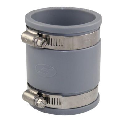

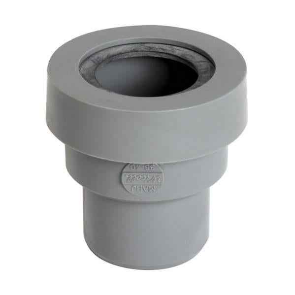

Question pour les spécialistes de la plomberie allemande. Je lis que dans certains pays, des éléments d'évacuation peuvent être en polypropylène qui ne se colle pas au PVC.
Je vais acheter un receveur de douche Kaldewei (acier émaillé) avec une bonde KA 90 assortie:
https://c.a.kaldewei.com/fileadmin/_processed_/6/7/csm_KA90-flach_109b07850e.png.webp
La sortie (plastique blanc) est en D40, puis il y a un raccord D40-D50 en plastique gris. La notice est pas claire (Ikea style, sans texte):
https://c.a.kaldewei.com/fileadmin/ [...] e.png.webp
https://i.imgur.com/7VsQAgy.png
Je ne trouve nulle part la précision de la matière (seulement "plastique" ), ni de la technique de raccord. Est-ce qu'il y a un risque que ces pièces soient incompatibles avec le collage PVC "à la française" ?

n°68282676
libussa
Posté le 23-04-2023 à 12:45:30  profilanswer
Un email au fabricant sinon ?
Et j'y connais rien en plomberie allemande, mais tu es sur que ce sera le bon diamètre ? Un demi mm de différence et tu peux avoir des problèmes au collage.
Sinon faut prévoir un joint à lèvre, comme ce qu'on voit sur le schéma (je crois)

Ça fait 2 fois que je pose une question au fabricant, sans réponse :/ Ça inspire pas trop confiance d'ailleurs, c'est pourtant une marque positionnée haut de gamme.
Mais de ce que je comprends cette bonde est prévue pour un système d'évacuation en PP par emboîtement, sans colle. Cf. cet autre fabriquant:
https://i.imgur.com/wXOwNam.png
C'est vraiment curieux ces différences entre pays.
Je pense que je vais tenter le raccord PP/PVC avec une manchette à joint ou à compression:
https://media.adeo.com/marketplace/MKP/84315149/c3b3fbd15ae947e937a64f25b02be524.jpeg?width=650&height=650&format=jpg&quality=80&fit=bounds
https://media.castorama.fr/is/image/Castorama/raccord-multimateriaux-40-50-mm~3396041130033_07cf?$MOB_PREV$&$width=618&$height=618
