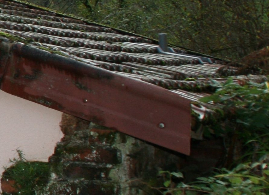

Bonjoir
Je dois refaire la toiture de mon annexe, mais je me pose la question du démontage des rives. Elles sont fixées avec des clous calotins.
https://rehost.diberie.com/Picture/Get/t/162495
J'ai regardé comment ça s'enlève, et le plus simple c'est de couper la tête des clous à la meuleuse et de tirer, comme fait le monsieur ici : https://www.youtube.com/watch?v=hdKIlp5ukMY
Ouais d'accord mais mes rives sont en amiante donc bof bof la poussière :o
D'après vous je fais comment ? Je casse les rives à la masse (après les avoir bien trempées et avec un masque) et je disque les clous après ?
n°68268965

Daphne a écrit :
Bonjoir
Pied de biche entre la rive et l'arbaletrier et levier pour détacher la rive. Je tenterai comme ça, avec un bon pied de biche et en fonction de la rigidité de la rive, peut être pourra t elle être détachée sans être abîmé.
Sinon, ben si ça cassé, tu te retrouves dans l'option 2 que tu indiques et qui me semble bien plus safe que le meulage des clous.
Quand on veut on peut, quand on peut on doit" © Bonaparte
Pied de biche j'ai un peu peur d'abîmer la planche de rive mais je vais tester oui. Merci !
Rassure moi, tu ne comptes pas remettre les rives après ?
Pour bosser, si tu n'es pas sereine, mets un masque. L'amiante sous cette forme n'est pas la plus dangereuse et tu es en extérieur, ça limite très fortement les risques  :)

Non j'irai les jeter en déchèterie adaptée et oui je suis consciente des risques et connais les méthodes. C'était pas vraiment la question de base.
