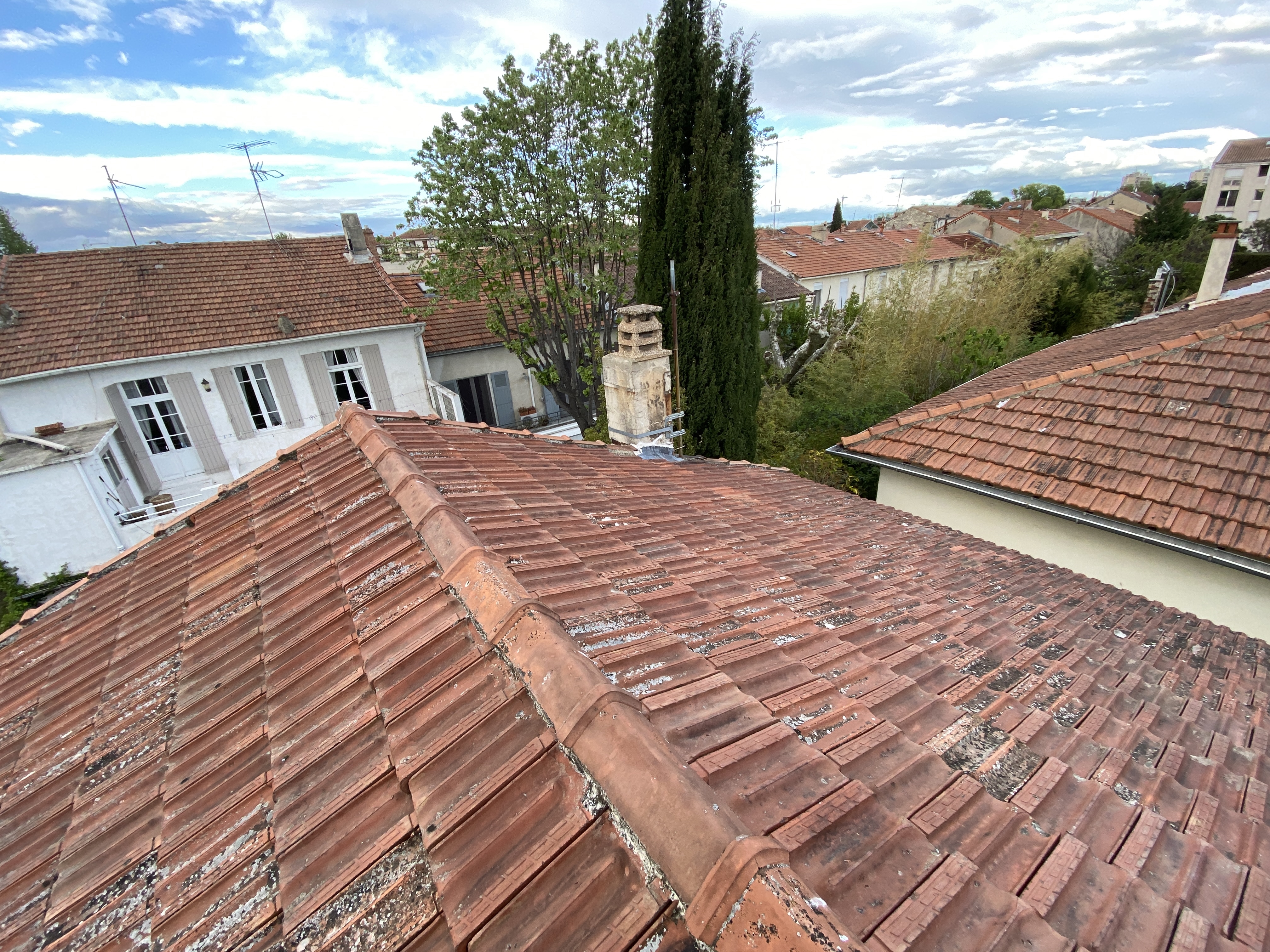

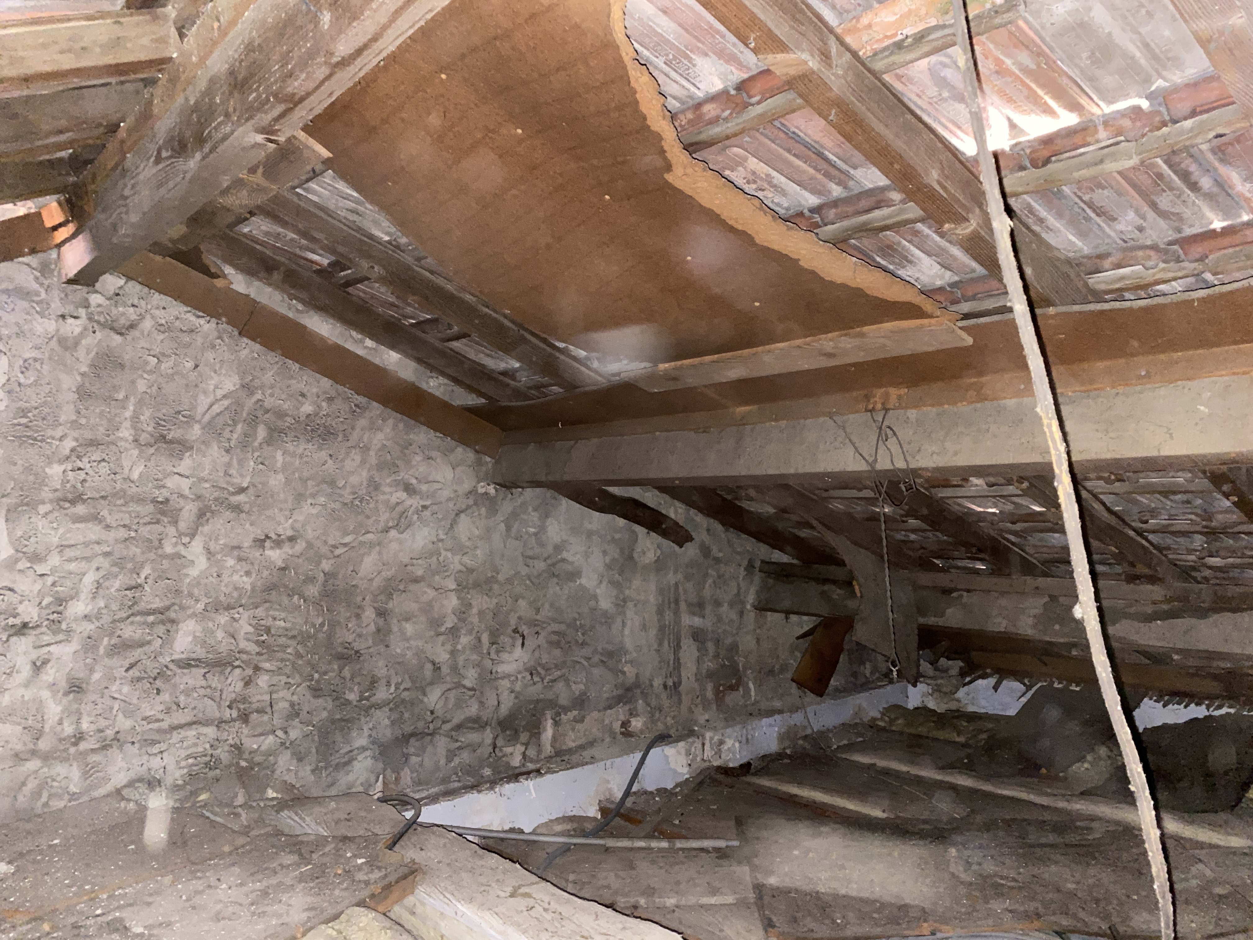

Hello, ci-dessous photos de ma toiture (Vaucluse) :
https://rehost.diberie.com/Picture/Get/t/162635
https://rehost.diberie.com/Picture/Get/t/162636
Quelques questions :
1/ l'état général vous parait comment ?2/ il n'y a rien sous les tuiles (souvent on voit un "doublage" en bois) => grave ? pas grave ? que faire ?3/ quelle solution d'isolation envisager ? isoler le plancher ou isoler la toiture ? => ce sont des combles perdus sans vocation à être aménagés.
Sans me suggérer de raser la maison si possible  :o  :D
Merci !
Message cité 4 fois
Message édité par el3ssar le 21-04-2023 à 17:25:10

Daphne
kernel panic
Posté le 21-04-2023 à 15:50:00  profilanswer
Rase la toiture :o
En vrai la couverture a l'air encore ok mais commence à prévisionner un budget, ça a pas l'air tout jeune. Si tu as une idée de la date de pose, pour info de la tuile en terre cuite ça tient une cinquantaine d'années.
Les pannes (grosses poutres) et les chevrons (moyennes poutres) ont l'air bons mais les liteaux (où s'accrochent les tuiles) bof bof.
Le "doublage" en bois c'est les voliges, c'est pas obligatoire dans le sud, ça renforce la toiture si elle doit supporter un surpoids, la neige typiquement. Ca va, dans le Vaucluse, t'es tranquille :o
Pour l'isolation, des rouleaux d'isolant au plancher c'est le plus facile. En une journée c'est torché.
Message édité par Daphne le 21-04-2023 à 15:50:17

carbon38
Dead Rabbit! :o
Posté le 21-04-2023 à 15:51:15  profilanswer
Perso, je conseillerai de dégager tout ce bazar, d'isoler ton plancher et de rajouter un parepluie (mais pas simple par le dessous, peut être agrafé sous une structure en tasseau eux même vissés sous les pannes) pour garder ton isolant au sec.
n°68274779

Posté le 21-04-2023 à 16:45:38  profilanswer
Merci !
Ca a l'air "propre" pour une vieille toiture.
Par contre si le but est de faire une isolation, faudrait peut être véirifier un peu mieux l'état général de la couverture...Il y a certainement quelques fuites ( et le vaucluse c'est venteux donc ca n'aide pas trop )
n°68275138

Ouistity
Posté le 21-04-2023 à 17:14:45  profilanswer
Merci !
C'est de la tuile de m****
Mais elle a l'air d'être vraiment en bon état.
Ça souffle pas dans le Vaucluse? [:klemton] je vois aucun crochets.
Message édité par Ouistity le 21-04-2023 à 17:15:21

el3ssar
Posté le 21-04-2023 à 17:33:02  profilanswer
Daphne a écrit :
Rase la toiture :o
Merci. Effectivement les liteaux (merci pour les termes techniques) n’ont pas l’air au top.
De ce que j’ai vu à priori le pare pluie se pose facilement en extérieur sous les tuiles (quand tu refais ta toiture) par contre pas si évident sur toiture déjà posée comme tu djs. Faut que je regarde un peu plus précisément.
Actuellement le seul « problème » est que le vent peut parfois déplacer une tuile et donc risque de fuite ensuite. Effectivement si j’isole il faut trouver un moyen que l’isolant reste au sec.
Parfois qqes fuites quand le vent fait bouger les tuiles.
Non pas de crochets. Peut être à rajouter pour éviter que ça bouge  :D

paracyber
Posté le 21-04-2023 à 18:40:43  profilanswer
Merci !
Je ne suis pas aussi optimiste que les réponses précédentes. Les tuiles sont probablement poreuses, ce qui explique les tâches blanches sur le dessous. Et c'est pas localisé à seulement quelques tuiles mais à l'intégralité de ta couverture. Faudrait regarder en cas de forte pluie si tu n'as pas des gouttelettes qui se forment par le dessous.
A mon avis, tu peux provisionner pour changer la couverture prochainement. :/
Quand on veut on peut, quand on peut on doit" © Bonaparte

Ouistity
Posté le 21-04-2023 à 18:52:31  profilanswer
Amha, c'est de la condensation principalement.
Après, quand j'ai écrit que c'est de la tuile de m****, je ne plaisantais pas.
Mais avec la photo du dessus, je pense que c'est principalement la condensation.

Daphne
kernel panic
Posté le 21-04-2023 à 18:56:43  profilanswer
Idéalement faut voir si les tuiles ne sont pas datées.
Les miennes par exemple, j'ai le nom de la tuilerie et l'année gravées dessus, donc j'ai l'âge exact de ma couverture (40 ans).
Je sais que je dois la changer dans pas bien longtemps.
