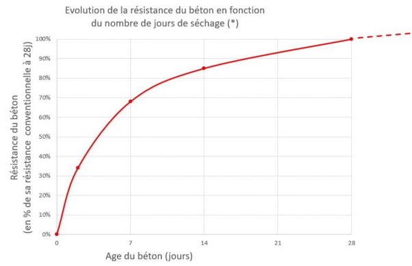

kida
Posté le 10-04-2021 à 11:22:27  profilanswer
Batou a écrit :
La question c’est pas tellement la thune mais l’emmerdement de retourner chez LM et surtout que l’autre il faut visiblement le laisser sécher 28 jours...
Petite précision, les 28 jours c'est la résistance maximale. Mais déjà à 7 jours (à t°c normale), il est déjà à 70% de sa résistance finale :
https://www.toutsurlebeton.fr/wp-content/uploads/2020/02/sch%C3%A9ma-courbe-mont%C3%A9e-r%C3%A9sistance.jpg
