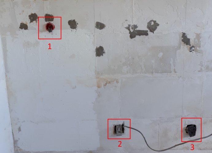

Bonjour,
Tout d'abord, sachez que je ne suis pas expert en électricité et ma question risque de vous surprendre mais je préfère la poser.
Nous rénovons actuellement notre cuisine et j'ai oublié de noter comment l'ancien proprio avait branché les anciens appareils avant de tout démonter  :(
Du coup, je me retrouve avec 2 prises en 32 A, n° 2 et 3 sur la photo ci-dessous (j'ai contrôlé au tableau en enlevant/remettant les fusibles et en vérifiant le courant) et avec la prise n°1 tirée de la prise n° 2.
https://i.ibb.co/zJ99S9R/hellskitchen.jpg
Avec ces 3 prises, comment faire désormais pour brancher les futurs appareils ci-dessous :
- Lave-linge
- Lave-Vaisselle
- Frigo
- Plaque Gaz
- Four éléctricité
- Hotte
- une (ou deux) prise de courant
Pour information, avec ces prises plus des "dérivations", l'ancien proprio avait tout branché et je n'avais pas de coupures de courant.
Merci de votre aide  :jap:

La PC 1 Nas rien a faire sur un circuit 32A, il y a un risque d'incendie, le câble n'étant pas protégé.
Il n'y a pas assez de circuit pour brancher tout ça, il faut retirer des lignes du tgbt
Il te faut 6 circuits dédié hors tu n'as que 2 32A de dispo.
Message édité par eeeinstein le 12-05-2019 à 21:33:43
n°56528578
Larry_Gola​de
Posté le 12-05-2019 à 21:47:04  profilanswer
Ca c'est pour respecter les normes actuelles :o
Le frigo et la hotte ne consomment quasi rien en puissance. (frigo de 600 litres : 180 watts).
Si tu comptes refaire toute l'électricité autant tout refaire aux normes, oui.
Sinon, vu que ta plaque est au gaz, je dirais le four sur une ligne 32A, les deux machines à laver sur l'autre ligne 32A que tu passes en 16 ampères (tu remplaces le disjoncteur 32A par un 16A), et une troisième ligne pour "le reste". Ou alors, deux prises sur l'autre ligne 32A, une prise pour le frigo; l'autre pour le lave-linge/lave-vaisselle/cafetière/mixeur, tu ne fais pas de lessive et de lavage de vaisselle toute la journée :o
Je précise bien que cette solution est pour le cas ou tu ne voudrais/pourrais pas faire les travaux pour passer des lignes supplémentaires, ce n'est pas du tout aux normes!
L'électricité est un poste assez cher sur le coup mais bon, une fois que c'est refait (et bien fait :o ), on n'y retouche plus pendant 30 ans, donc refait ton installation.
Sachant que tu es chez toi, tu fais ce que tu veux. Rien ne t'empêche de "moderniser" ton tableau, et puis de refaire les circuits électriques de chaque pièce petit à petit, les plus importants étant cuisine et salle de bain.
Message édité par Larry_Golade le 12-05-2019 à 21:49:19

En partant de ton idée : est il possible d'amener du 32A jusqu'à la cuisine et de diviser en 2*16A pour faire les 2 lignes?
n°56528629
eeeinstein
Électricien au CERN
Posté le 12-05-2019 à 21:51:13  profilanswer
Oui en faisant un tableau divisionnaire dans la cuisine
Message édité par eeeinstein le 12-05-2019 à 21:52:07

Non, ça par contre non. Je dirais qu'il est possible en théorie de mettre deux disjoncteurs 16 A mais c'est sale et au final, ça coûte moins cher d'amener deux lignes 16A qu'une ligne 32 A et le coffret + les disjoncteurs additionnels.
En plus niveau sécurité ça fait des points de serrage et donc d'échauffement supplémentaires.
Par contre, si tu as une ligne 32 A existante, tu peut la transformer en une seule ligne 16 ampères, il n'est pas interdit d'utiliser du câble plus gros que le minimum recommandé (c'est juste chiant et pas pratique, surtout avec le 6mm²).
Si on attend la dernière minute pour faire quelque chose, au moins ça ne prendra qu'une minute à faire.
n°56528703
david42fr
Euh mettez vous d'accord? ;) je partais de la situation au dessus avec une ligne
32A qui arrivait. tirer des lignes en rénovation n'est pas toujours possible!
n°56528775
Larry_Gola​de
Posté le 12-05-2019 à 22:07:11  profilanswer
Bah je dis que c'est possible mais sale :o
Je n'était pas sûr que tu voulais dire "faire deux lignes 16A avec un disjoncteur" ou juste "je branche deux circuits 16A sur le fil, ça fait 2*16=32A".
Tout dépends, effectivement, si tu as un budget limité et/ou réservé pour des travaux plus urgents.
Pour, pour le four tu garde la ligne en 32A, et sur l'autre, tu mets un petit coffret comme ça :
https://www.hager.fr/ecatimages/detail/GD102A.jpg
Avec deux disjoncteurs 16 A.
Ensuite, avec 16 ampères tu as droit à 8 prises, donc tu peut réserver un 16 ampères pour ton LL et ton LV, et le reste sur l'autre circuit.
Après ça reste temporaire et pas aux normes actuelles, mais ça ne mettra pas le feu à la maison.
Si tu as l'argent, tu prends un coffre 4 modules, et tu met un 30 Ma en tête de tes disjoncteurs 16 ampères, comme ça tu es sûr d'être protégé si un de tes appareil à un défaut.
Message édité par Larry_Golade le 12-05-2019 à 22:09:31

n°56529040
paracyber
Posté le 12-05-2019 à 22:35:56  profilanswer
Pour éviter de retirer des cable, je garderai la 1 pour le four (permettant ainsi pour un futur proprio, s'il est en elec, de brancher ses plaques induction) et je garderai la 2 en faisais un tableau divisionnaire accessible. De ce tableau, tu refais tes dérivations et c'est tout à fait dans la norme.
Message édité par paracyber le 12-05-2019 à 22:36:20
