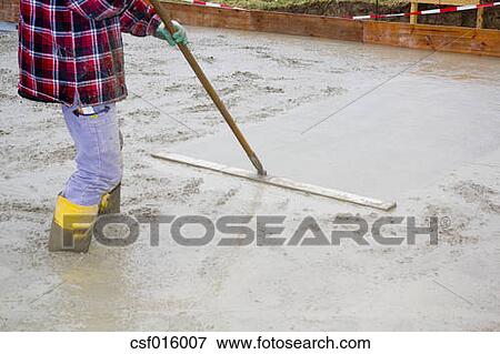

Si la toupie a accès à ca, vidage au cul sans problème, 2 personnes, un qui repartit en gros au râteau (faut bien déjeuner!) et l'autre qui lisse :)
Pour le lissage essaie de te faire u ntruc comme ca (ou vendu chez point P etc)
http://fscomps.fotosearch.com/compc/WTD/WTD025/csf016007.jpg
Et coule pas ca en plein cagnard :O

Pour la technique de lissage, on va mettre des joints de dilation fixé au préalable pour définir la pente.
Je pensais lisser à la règle (j'en ai  de 5m/3m) en m'appuyant sur les joints...
j'ai bon ?
n°42480064
galak
Revenez :(
Posté le 03-07-2015 à 15:16:41  profilanswer
Tu peux faire ca oui :)
Par contre oublie pas de bien vibrer le béton afin de pas avoir de poche :)
