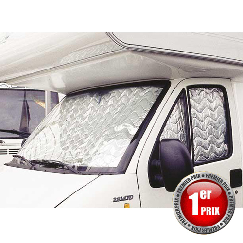

L'isolant mince c'est bien pour les régions chaudes.
C'est efficace contre le soleil qui tape (c'est la même chose que les trucs qu'on mets sur le pare brise des voitures en été) mais peu efficace contre la déperdition de chaleur.
Ah ouais? J'aurais cru le contraire, moi, que comme ça garde la chaleur dedans (vu que ça réfléchit vers l'intérieur ET vers l'extérieur), ça aide pas au confort l'été?
J'ai du mal à comprendre ta phrase :sweat:
L'isolant mince doit se poser derrière les tuiles.
Ainsi la chaleur ne pénètre pas dans les combles.
Même principe que ça :
http://www.camping-car-plus.com/photos_produits/5062_61231105.jpg
n°33458824
Kalymereau
This is not a method
Posté le 27-02-2013 à 18:26:07  profilanswer
n'importe quel isolant garde la chaleur dedans :D (l'isolant ne fait pas la différence entre dedans et dehors...), le truc important c'est de ne pas laisser la chaleur du dehors entrer
J'imagine que la fonction réflecteur est utile quand il fait chaud parce que le soleil tape sur la toiture (toiture sombre, soleil dur, pente perpendiculaire aux rayons du soleil). Par contre s'il fait chaud même sans soleil direct, l'isolant mince ne sert sans doute pas à grand-chose, il faut un isolant dense.
edit: c'est bien illustré par la voiture d'ailleurs: si la voiture est à l'ombre par 35 degrés, le réflecteur n'empêchera pas que la température intérieure monte aussi à 35. Par contre si la voiture est au soleil, le réflecteur évite que ça monte à 60 :D
Message édité par Kalymereau le 27-02-2013 à 18:28:19
