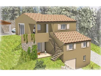

ça a son charme et moi j'y suis sensible :
http://www.cotemaison.fr/imgs/96/341.jpg
http://www.maison-terrasse-bois.fr/images/professionnel/realisation12651.jpg
http://www.allianceconstruction.fr/constructeur_de_maison/maison/ecb4c295b4ffad312cf792de67f66d02.jpg
http://www.groupe-artis.com/slideshowpro/albums/album-5437271/lg/5437271a.jpeg
http://www.batiactu.com/images/diaporama/20101207_164035_maison-du-soleil.jpg
Message édité par StanCW le 06-01-2013 à 17:45:00
