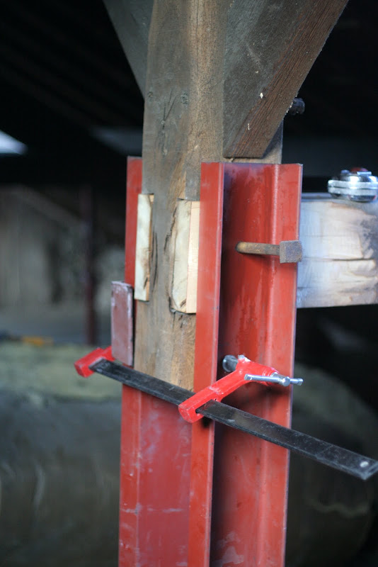

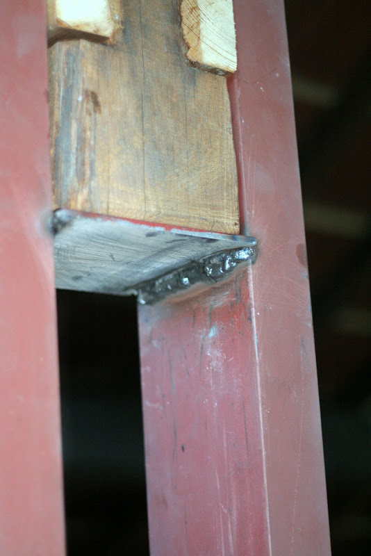

Ptite recap de mon projet (j'ai toujours pas absolument TOUT terminé [:tinostar])
Les entraits qu'on avait fait modifiée, ci dessous les travaux :
A l'origine de mes combles les entraits se trouvent à 1.20m du sol => c'est gênant, pas de passage aisé entre les espaces de chaque coté de l’arbalétrier :/
https://lh5.googleusercontent.com/-whzoB6_cm48/Tj0slY82UzI/AAAAAAAADA8/l_mUckmu31M/s1152/IMG_1693.JPG
https://lh5.googleusercontent.com/-jhAhC-EFd-o/Tj0suyE4QCI/AAAAAAAADBE/PO5zSLZ6K2M/s1152/IMG_1692.JPG
un coup de BE/Artisan plus tard, avec l'aide des murs qui sont en brique doublée ! , les UPN de 140 seront scellées dans le mur avec un béton spécial contrainte mécanique (sais plus le nom), les 2 UPN de chaque coté sont boulonnée entres elles et boulonée à la charpente :
https://lh3.googleusercontent.com/-FEaIouq5C-I/TkBHIl90zsI/AAAAAAAADEk/NcJiRRR6_CU/s1152/IMG_0032.JPG
les entraits étant à découper il faut quand même soutenir l'arbaletrier :
https://lh3.googleusercontent.com/-HBM8jH5IiDU/TkBG-OjuemI/AAAAAAAADEc/zIAGDtBAoKY/s800/IMG_0018.JPG
Le poinçon ramené au sol su le double UPN qui courent donc sur toute la largeur (8m)
https://lh3.googleusercontent.com/-nOaHa9bD4Yo/TkBHMx2j_WI/AAAAAAAADEo/8hizVU4m-rY/s800/IMG_0034.JPG
Support du poinçon existant :
https://lh4.googleusercontent.com/-hv01dSyJiek/TkBHmAU7FLI/AAAAAAAADE4/vCZGLaHmExY/s800/IMG_0047.JPG
Les UPN ne font pas 8m mais 2 x 4M et sont raccordé et mecaniquement supporté et scellé à un IPN de la structure du batiment
https://lh6.googleusercontent.com/-0yjQMqPBMJ8/TkBHgDP9tgI/AAAAAAAADE0/us5eO3jAJQI/s800/IMG_0041.JPG
Grosso merdo au final ça donne ça :
https://lh6.googleusercontent.com/-rnxSpGBDk30/Tj0p6wPtxdI/AAAAAAAADAo/kgR_apUSrp4/s800/IMG_4938.JPG
