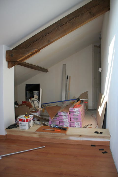

Grosso merdo on est passé de ça :
https://lh5.googleusercontent.com/-jhAhC-EFd-o/Tj0suyE4QCI/AAAAAAAADBE/PO5zSLZ6K2M/s1024/IMG_1692.JPG
A ça :
https://lh5.googleusercontent.com/-IBlfKKfrpxI/Tj1tzbRywcI/AAAAAAAADCQ/a88ySiycFKM/s1280/%25255BGroup%25252016%25255D-IMG_2696_IMG_2697-2%252520images.jpg
en passant par ce type de modif :
https://lh6.googleusercontent.com/-rnxSpGBDk30/Tj0p6wPtxdI/AAAAAAAADAo/kgR_apUSrp4/s720/IMG_4938.JPG
On voit l'entrait sciée en haut à gauche et elle est remplacée par un double IPN en 140 au sol qui sont caché par un coffret en chêne qu'on voit ici sous le pot de peinture retangulaire :
https://lh4.googleusercontent.com/-kMbGmsehReM/Sowwdeu2JwI/AAAAAAAAA0s/OpygHfr2CaA/s720/IMG_2695.JPG
ton post tombe très bien parce que j'ai exactement le même type de fermes dans mes combles : la seule solution pour rentre la ferme "passante" pour un humain est donc d'avoir une "marche" de séparation pour placer un poutre pour soutenir le centre tout en continuant de s'appuyer sur les murs
tu as le détail du coût de cette modif seule ?
Message édité par Fender le 08-08-2011 à 14:39:50
Cette modif ne peut couter que le prix du matos, car elle peut être mise en place avant la modif, donc pas trop de risque que ca se casse la gueule :D
n°27372173
Suivant la nature du "sol" y'a moyen de le faire passer a l'interieur aussi, là ça me coutait trop cher par rapport au gain réel esthetique/surface.

Posté le 08-08-2011 à 14:47:06  profilanswer
sympa la reprise de ferme... faudrait que je revois si je peux pas faire ça dans mon grenier histoire de pas devoir ramper sous une poutre que je veux accéder au 2ème tiers, puis idem au 3ème tiers
En tête non mais je regarderais ça ce soir dans les facture, mais on a du passer par un BE pour les calculs ce qui a alourdi la facture.
On l'a fait faire sur 4 entraits comme ça 2 chez moi et 2 chez le voisin.
ya la reprise du poinçon jusqu'au sol aussi (noyé dans du placo sur la photo où les travaux sont presque finis)

Si tu as qq autres photos, des différentes jonctions, je suis preneur
(et idem aussi côté coût approx, avec le détail du coût du BE si possible pour avoir une idée)...
En touchant à la charpente de toute façon, tu es obligé non ? ça te fait une garantie décennale ou pas ?
sauf que vu la hauteur, faut bien au moins une grue pour passer les IPN, enlever une partie de la couverture pour la faire passer.
Ensuite, faut encastrer les poutrelles dans des murs en pierre calcaire de façon propre et solide et ce sans que cela porte préjudice à l'aspect extérieur, bref, je crois que le coût va un peu au de la des quelques centaines d'euro de matériaux :D
n°27372609
Tu iras dire ca dans la clinique que l'on rehabilite si les ipn - iph on les met en place avec une grue :D
je veux bien que tu m'expliques comment tu rentres tes IPN de 12m de long dans un grenier dont le plancher est au moins à 10m de haut et dont les escaliers ne permettent pas de passer avec un truc de plus de 2m de long (à cause des virages)
Bas j'en sais rien je suis pas venu voir, mais bon ce qu'il paraissait impossible et que non en fait tout le monde le fait tous les jours :D
Edit: Et tu es pas obligé d'en mettre un d'une seule piece.
En ce qui concerne mes combles la largeur est de 8m et ce sont des ipn de 4m et quelques qui ont été montés par monte charge, au mileur les ipn sont soudés sur une partie metallique existante de la structure du batiment (1917 : tout l'interieur tient avec des "IPN" d'époque, apparement c'était la fête Eiffel ayant créer la "mode" :D )
Je posterais des photos de tout ça ce soir :jap:
Une connaissance architecte a fait faire le même genre de modification chez lui, dans une maison de ville Toulousaine.
Les plafonds étaient très haut (genre plus de 3m), et les combles bas.
D'après ce que j'ai compris, une grue lui a soulevé la charpente (pas de manière visible), le temps de :
