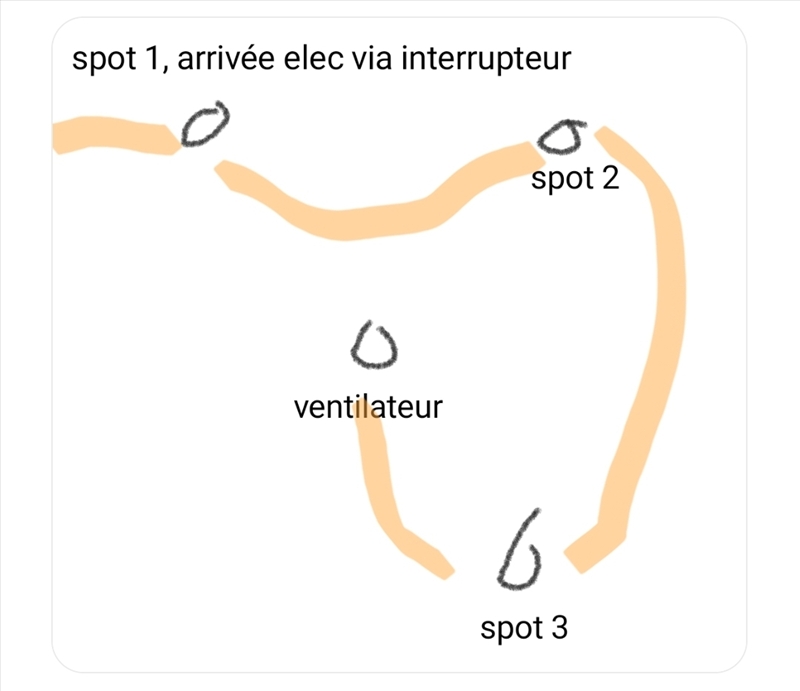

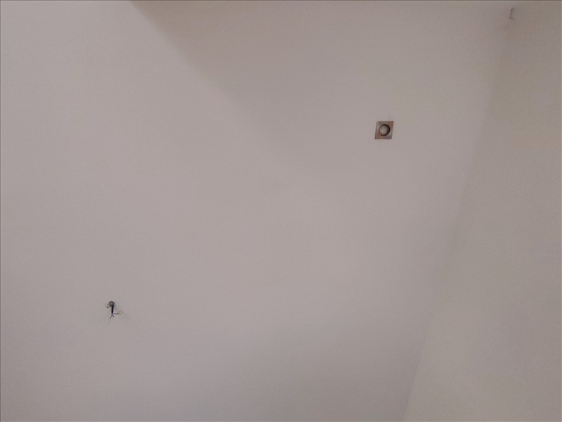

kikou2419
Posté le 27-05-2026 à 21:34:26  profilanswer
nical_73 a écrit :
tu dois tirer les alimentations ? ou c'est du remplacement ? Tu veux les commander avec des interrupteurs ?
Avec ces réponses on pourra t'aguiller :=)
De plus pour de l'extérieur, il faut privilégier du câble plutôt que des fils, surtout si une partie file en extérieur.
Il y a déjà l'arrivée électrique, une avec l'ampoule et une sans rien, je ne sais pas trop comment c'est neutralisé :)
C'est effectivement commandé par interrupteur.

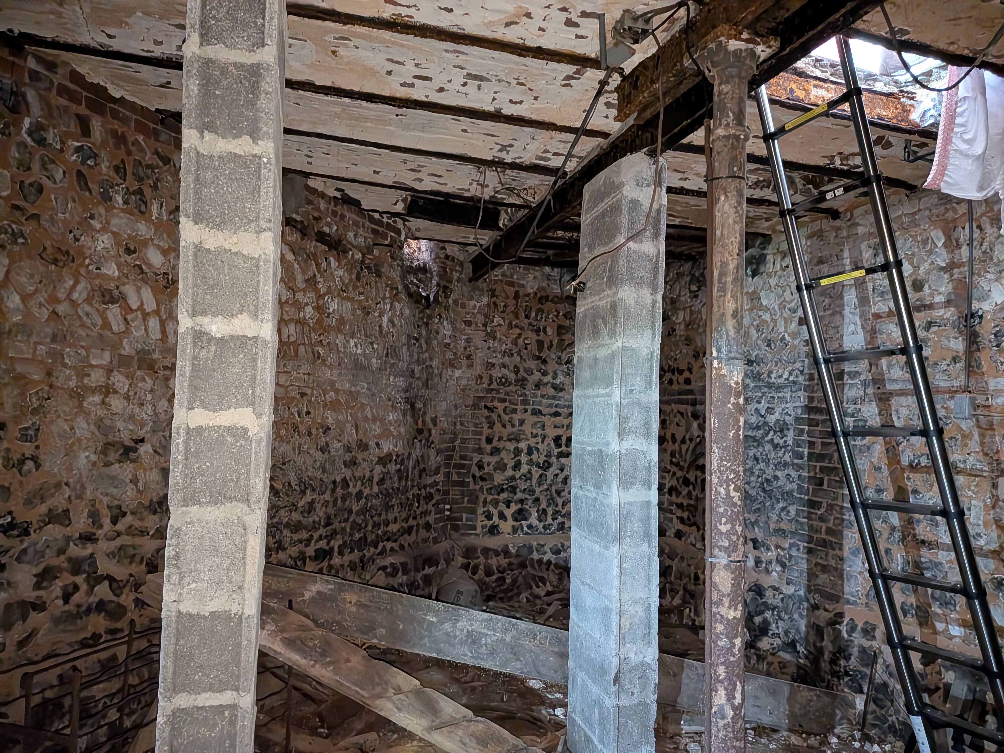

Posté le 29-05-2026 à 09:38:25  profilanswer
allez nouveau projet (j'avais déjà posté des preview :d )
on a percé le "trou" du rdv à la cave.
la cave avait été condamnée.
https://rehost.diberie.com/Picture/Get/t/517650
et c'est la qu'on voit ce que ça donne "je fais ça depuis 30 ans" :d  j'ai l'impression d'un empilement de trucs, genre 1980 un mec a bouché la cave, 1990 un mec a dit que c'était cool de mettre un 2eme IPN qui fait meme pas le truc en entier (poteau métal) , mais paradoxalement il est aussi plus ou moins dans les parpaings (on voit pas sur la photo) , bref un beau gloubi boulga.
ah oui, aussi dernier truc wtf et de l'amour du travail bien fait : l'ancien escalier c'est les planches qu'on voit (trop compliqué d'évacuer hein) ainsi que pas mal de gravas.  (4-5 sacs à ciment remplis), pareil les mecs devaient être en mode "OSEF on condamne"
heureusement j'ai pas trouvé de squelette :o
donc oui , je crois qu'on respecte pas le DTU la  [:muskelon:3]
mais non la j'ai pas 5000 balles à mettre dans un bureau d'étude structure :d, "le mieux est l'ennemi du bien" on va pas chercher à enlever les poteaux en parpaings.
l'artisan à qui j'ai donné mon appart à refaire (donc je sais qu'il bosse TRES bien et qu'il est pas chiant, d'autant plus que je lui envoie 2 clients par an) va me filer un devis. J'ai déjà économisé  sur l'escalier "en bois exotique" proposé à 7000 balles, surement du très bon travail, mais comme ce n'est pas ce que je demandais au menuisier...
ce sera "a priori" sous réserve qu'il valide mes choix : enduit chaux pour mur et plafond (nettoyage de murs enlevage de gravas etc evidemment)+ gratter/traiter le plafond + sol comme une terasse en pvc lame + un mini tableau elec histoire d'amener de la lumière +2 prises+vmc
d'ailleurs j'ai une question : sol en terre battue, donc humidité de la terre (on est en normandie) : faut que j'achète des cailloux pour mettre direct ou vaut mieux laisser "repirer" en écartant les lames? (vu que la vmc sera dédiée cave, une des sorties peut meme renouveler  de l'air en dessous, meme si je pense pas que ce soit utile/conventionnel) j'ai vu que pour du drainage on pouvait mettre de la "pouzolane" , ça parle à quelqu'un? Sans trop regarder, l'artisan me disait un geotextile pour éviter des poussieres. (LM sur son outil devis terasse le met d'office, mais c'est pour un jardin :d)
(échelle achetée sur les conseils de ce topic aussi :d , bon, c'est vraiment pour le coté pratique, elle fait 4m, je mettrais pas un gars de 100kg dessus+matos toute une journée).
ce n'est pas une IA qui va me conseiller, donc j'étudie toute idée,  (pour le sol et murs) ...

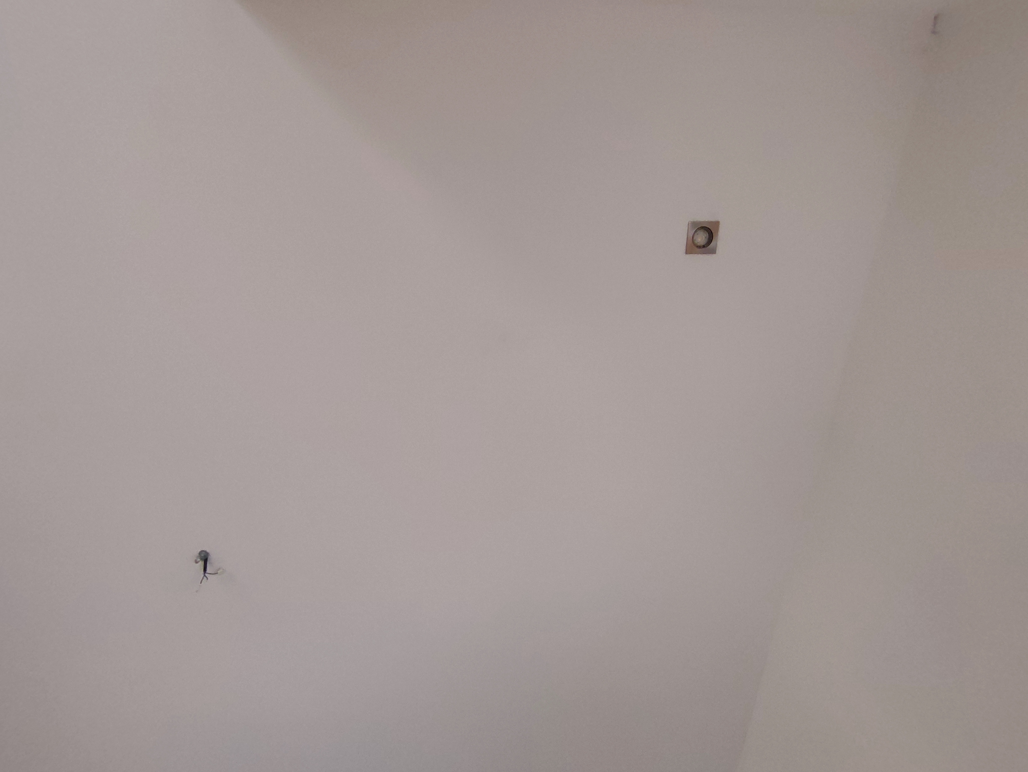

#ventilodeplafond
J'ai 3 spots + un lustre au plafond, commandés par le même interrupteur, je veux remplacer le lustre par un ventilo. Je dois amener à l'emplacement du mileu du jus indépendant de l'interrupteur pour continuer a avoir mes spots et le ventilo. Je vais faire de pas à pas en passant par les trous existants...
Une astuce pour relier le point du mileu au sport du coin ? Placo non isolé, mais je pense qu'il y a des rails qui vont m'emmerder si je tente de passer une aiguille par exemple
Évidemment le point du milieu est relié au spot à l'opposé donc je peux pas utiliser le fil existant comme guide...
https://rehost.diberie.com/Picture/Get/r/517684
Message édité par nasdak le 29-05-2026 à 11:56:47
n°74735229
libussa

nasdak a écrit :
#ventilodeplafond
j'ai fait ce genre de trucs pour des enceintes
Faut "sauter" par dessus les rails. Les aiguilles d'électricien marchent très bien pour ça, avec ce genre d'accessoire https://www.amazon.fr/Super-Rod-SRG [...] B0018D1MDM
j'en avais pas à l'époque, j'ai fait le même principe avec une poupée faite en scotch qui avait en gros la même forme, ça marchait pas trop mal
Une aiguille toute seule va se planter dans le rail et bloquer très vite
Sinon pour ton truc, tu veux alimenter le ventilo au coin, donc sur un spot ? Ça va pas marcher  [:cerveau klem]

nasdak
Posté le 29-05-2026 à 12:08:37  profilanswer
Non le spot me sert juste de trou :D
Du trou du spot je dois aller jusqu'au mur, là il y a une goulotte que je vais démonter et rejoindre l'interrupteur. Il ne coupe que la phase du coup le neutre continuera de passer par l'ancien circuit, pas top mais ça ira bien
n°74735297
Killall-9
+on&2foo...
Posté le 29-05-2026 à 12:11:18  profilanswer
nasdak a écrit :
#ventilodeplafond
En plissant les yeux j'ai l'impression que tu as un câble R2V dans une gaine... Utiliser le câble comme tire-fil pour passer 4 fils de 1,5mm² ne me semble pas compliqué...
Si il n'y a pas de gaine, en passer une toujours en utilisant le R2V comme tire-fil se fait assez bien.

nasdak
Posté le 29-05-2026 à 12:33:34  profilanswer
Non c'est l'ancien support du lustre
Le r2v part dans la mauvaise direction helas

nasdak
Posté le 29-05-2026 à 13:48:04  profilanswer
Bon j'ai trouvé un HB que j'ose a peine poster ici... Utiliser le fil de terre pour balancer la phase sans passer par l'interupteur. Si je mets du scotch electricien de la bonne couleur à toutes les extrêmites?
n°74735829
Killall-9
+on&2foo...
Posté le 29-05-2026 à 13:52:01  profilanswer
Alors utiliser un fil pour une autre fonction en le tortillant de chatterton c'est "admis" (genre quand on utilise un R2V3G pour un va-et-vient) mais tu vas perdre la terre au niveau de ton luminaire, du coup tu ne seras plus aux normes...
Et bordel, que c'est  [:so-saugrenu28:9]
Edit: en fait j'ai eu un doute, du coup je suis allé relire l'article 514 de la NF15-100. Il en résulte qu'il est strictement interdit d'utiliser un conducteur gainé jaune-vert pour autre chose que la terre.
514.3.2 L'exclusivité des moyens de repérage
La règle d'exclusivité des moyens de repérage implique que les conducteurs comportant l'un des repérages définis soient utilisés exclusivement pour la fonction pour laquelle ce moyen de repérage a été prévu.
Cette règle d'exclusivité doit être considérée différemment suivant qu'elle s'applique au conducteur de protection ou au conducteur neutre.
a) Pour le conducteur de protection, en raison de la fonction de sécurité assurée par ce conducteur, les moyens de repérage de ce conducteur doivent être exclusifs. Il en résulte que le conducteur portant la double coloration vert-et-jaune doit être utilisé exclusivement comme conducteur de protection (annexe B).
b) Pour le conducteur neutre son repérage ne présente qu'un caractère indicatif et l'utilisation du conducteur portant le repérage du conducteur neutre pour un conducteur de phase ne présente pas d'inconvénient grave, du fait que ces conducteurs sont tous actifs et que les mêmes mesures de protection contre les contacts directs s'appliquent à ces conducteurs. Il en résulte qu'un conducteur de couleur bleu clair dans un circuit n'implique pas qu'il s'agisse d'un conducteur neutre, il peut s'agir d'un conducteur de phase, le circuit correspondant ne comportant pas de conducteur neutre.
c) Des erreurs étant toujours possibles, le repérage des conducteurs ne doit être considéré que comme une présomption et il est toujours nécessaire de vérifier la polarité des conducteurs avant toute intervention.
Et effectivement, quelqu'un qui intervient sur le chemin de câble et pense avoir affaire à une terre alors que c'est une phase risque d'être suspris... Donc, tu peux détourner un fil bleu (neutre), mais jamais un fil jaune/vert (terre).
Message édité par Killall-9 le 29-05-2026 à 14:09:22
n°74735838
libussa
Posté le 29-05-2026 à 13:53:22  profilanswer
C'est horrible oui
Déjà, est-ce que t'es 100% sur que t'as pas une boîte de dérivation sur le chemin ?

n°74736264
nasdak
Posté le 29-05-2026 à 15:04:37  profilanswer
Oui c'est hb
Je le ferai si j'arrive pas par une autre solution :D
Sur que j'ai pas de boite de dérivation.
Pas de terre sur le ventilateur, il sera a 4m de haut... Mais bon ce sera en dernier recours.

n°74736796
nical_73
Posté le 29-05-2026 à 16:40:45  profilanswer
bah dans ma maison où l'élec du rdc est vraiment bien faite, j'ai un va et vient branché avec un 3g1.5 donc les couleurs .....
tu mets des gaines ou des scotchs de couleur pour corriger

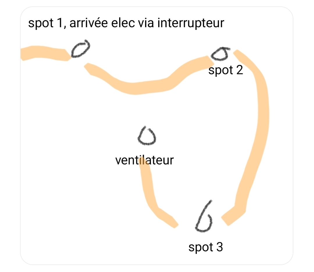

nasdak
Posté le 29-05-2026 à 19:37:09  profilanswer
Je n'ai pas de liaison entre le trou du ventilateur et l'arrivée élec, ça serait bien trop simple ! Le ventilateur est placé après 3 spots qui sont aux 3 coins de la pièce
Je vais utiliser la terre pour faire 1er spot jusque ventilateur (en passant par tous les spots...) et amener proprement le jus au 1 er spot, ça ça semble faisable
https://rehost.diberie.com/Picture/Get/r/517744

Batman-Fr
powered by caféine
Posté le 30-05-2026 à 15:42:00  profilanswer
Hormis la flemme, qu'est ce qui t'empêche de prendre chaque fil de terre entre chaque spot pour retirer 1 terre+1 phase, comme le dit ratibus ?
Tu arrives à tes fins et tu respectes les normes  :O
Message édité par Batman-Fr le 30-05-2026 à 15:42:50

ryoo
Posté le 30-05-2026 à 16:15:44  profilanswer
 [:what has been seen]
Tu veux tchi-tchi toi ?
Si tes fils bougent bien (et qu'il y a la place) tu en utilises un comme aiguille pour en tirer deux nouveaux : ta phase et le fil qui va remplacer l'aiguille.
Piaf :  [:graffin]
Message édité par ryoo le 30-05-2026 à 16:18:51

nasdak
Posté le 30-05-2026 à 21:16:05  profilanswer
C'est des câbles pas des gaines... J'ai essayé quelques manips de ce style mais le chemin des câbles est merdique j'ai failli me retrouver coincé
