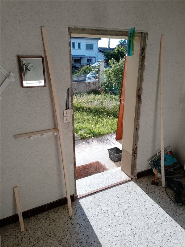

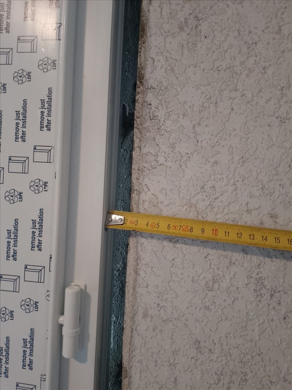

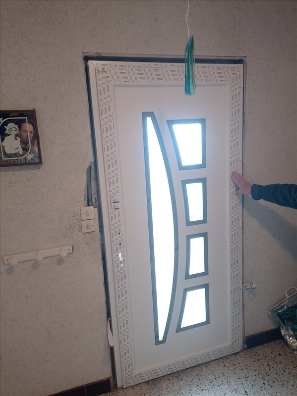

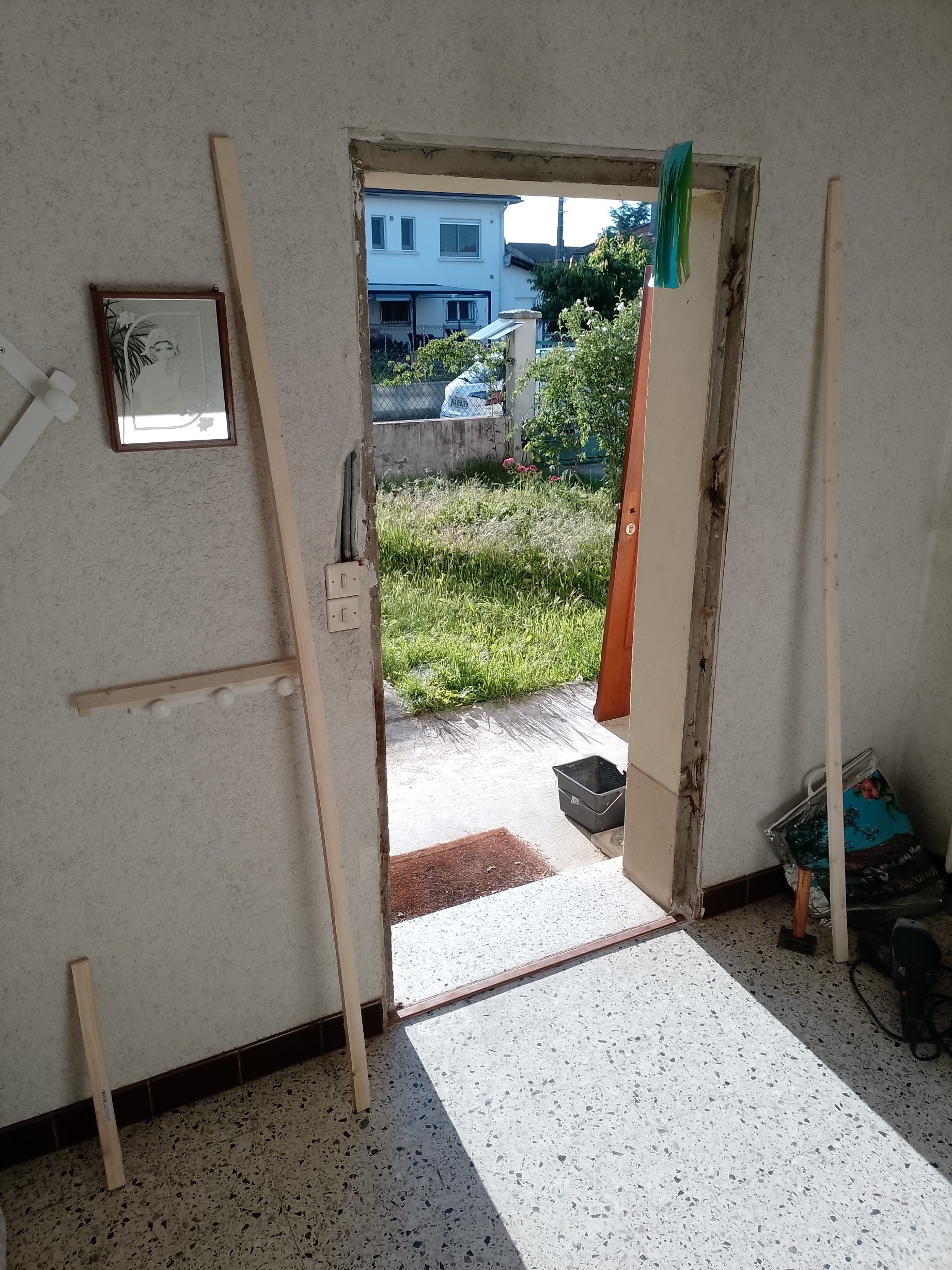

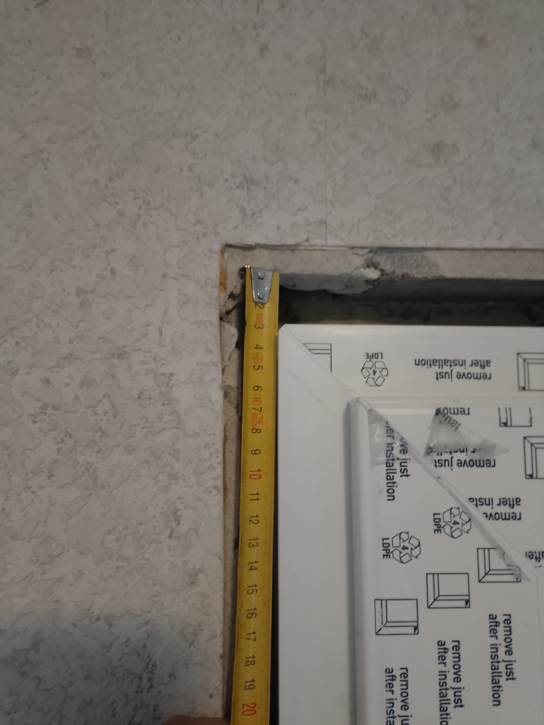

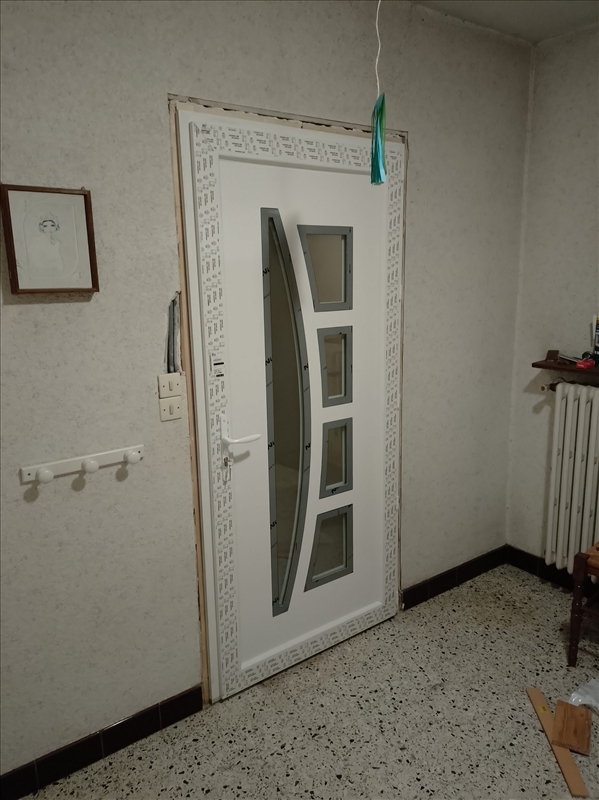

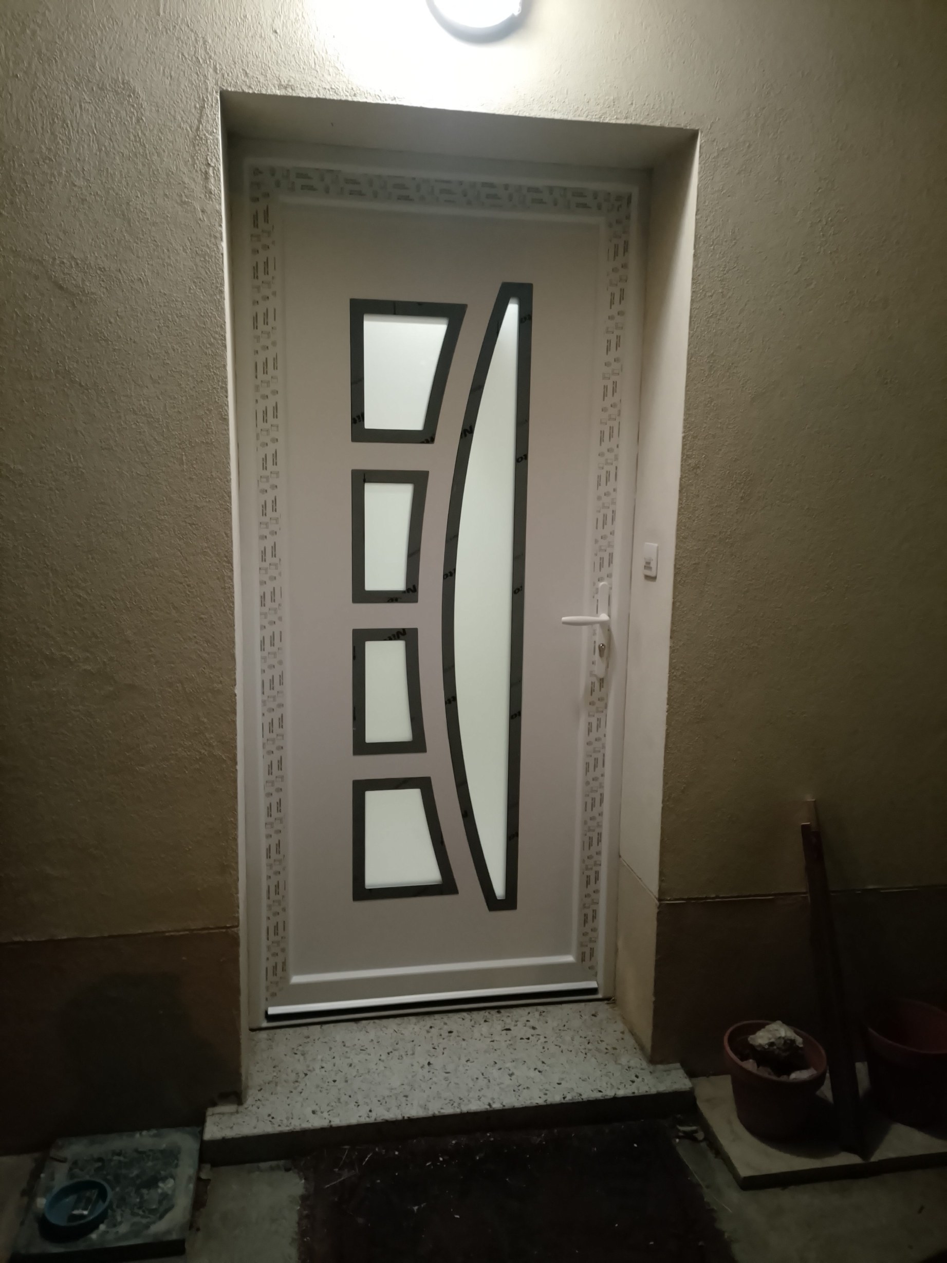

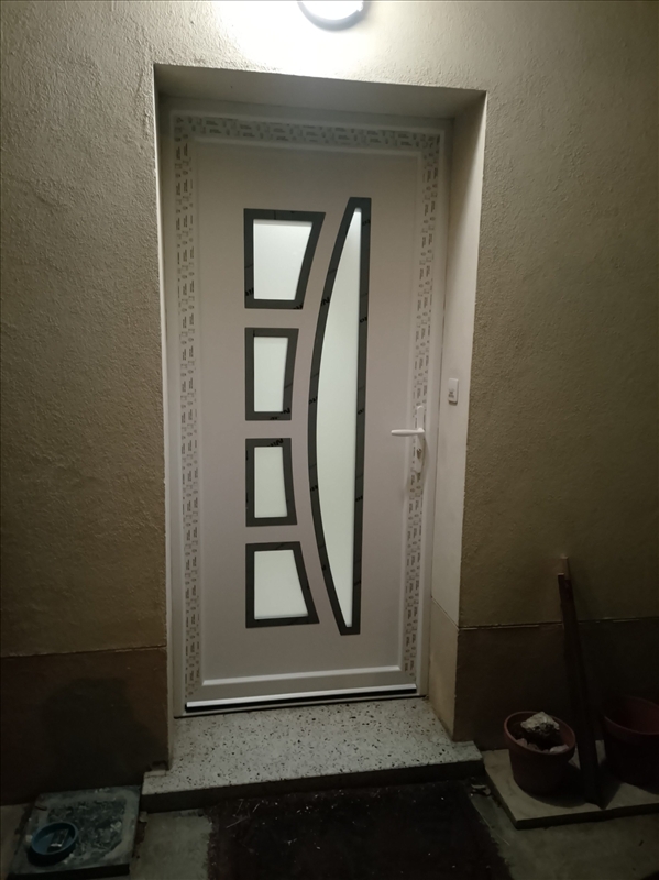

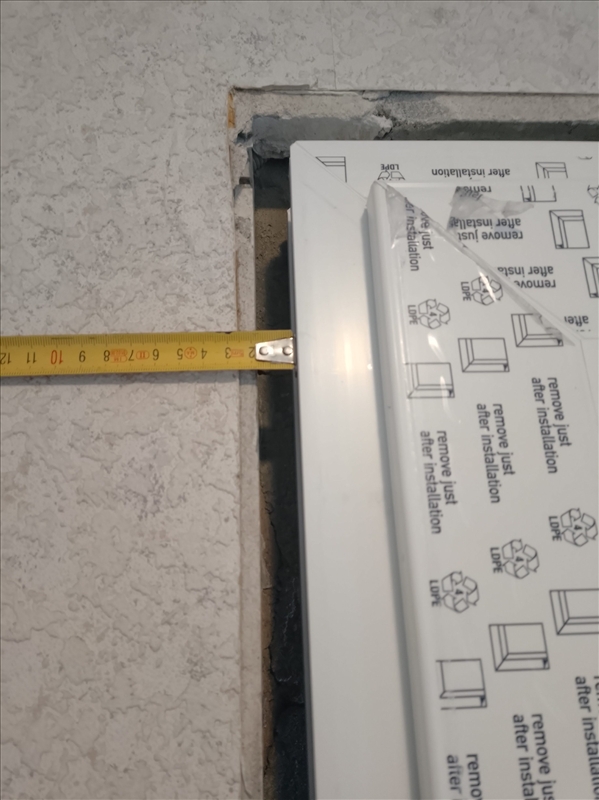

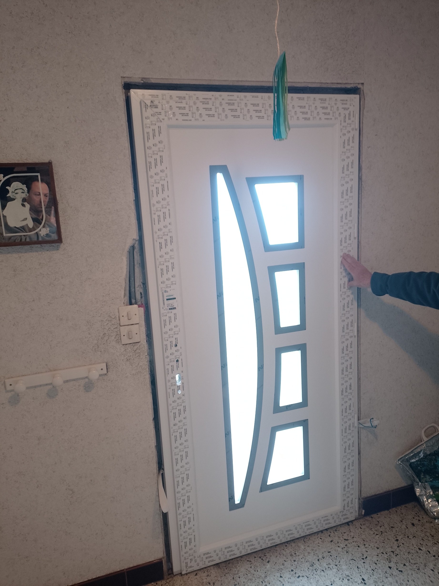

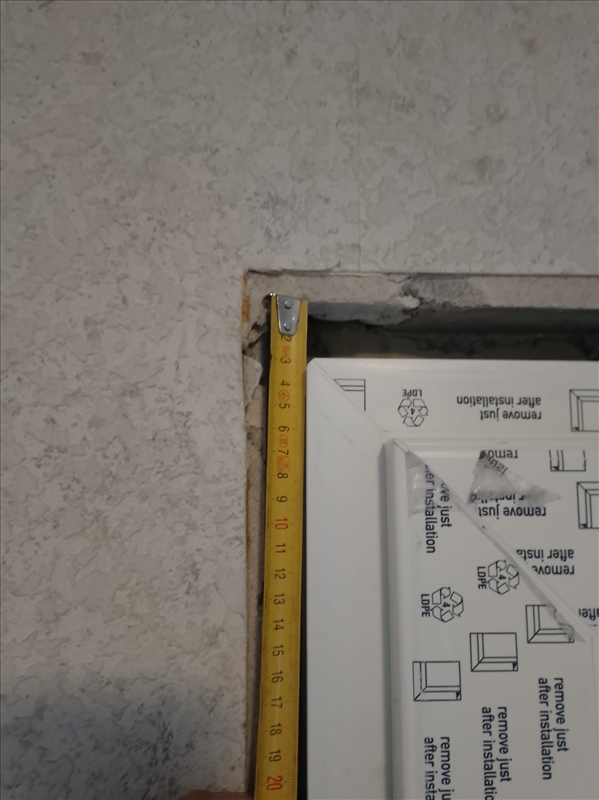

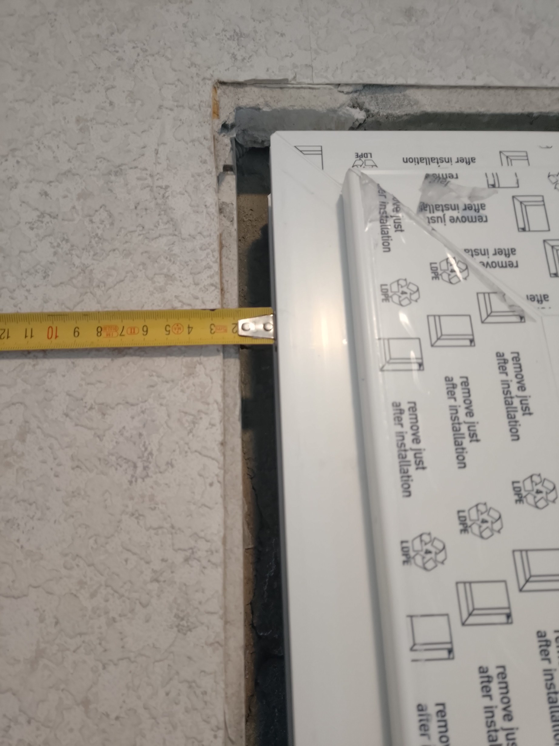

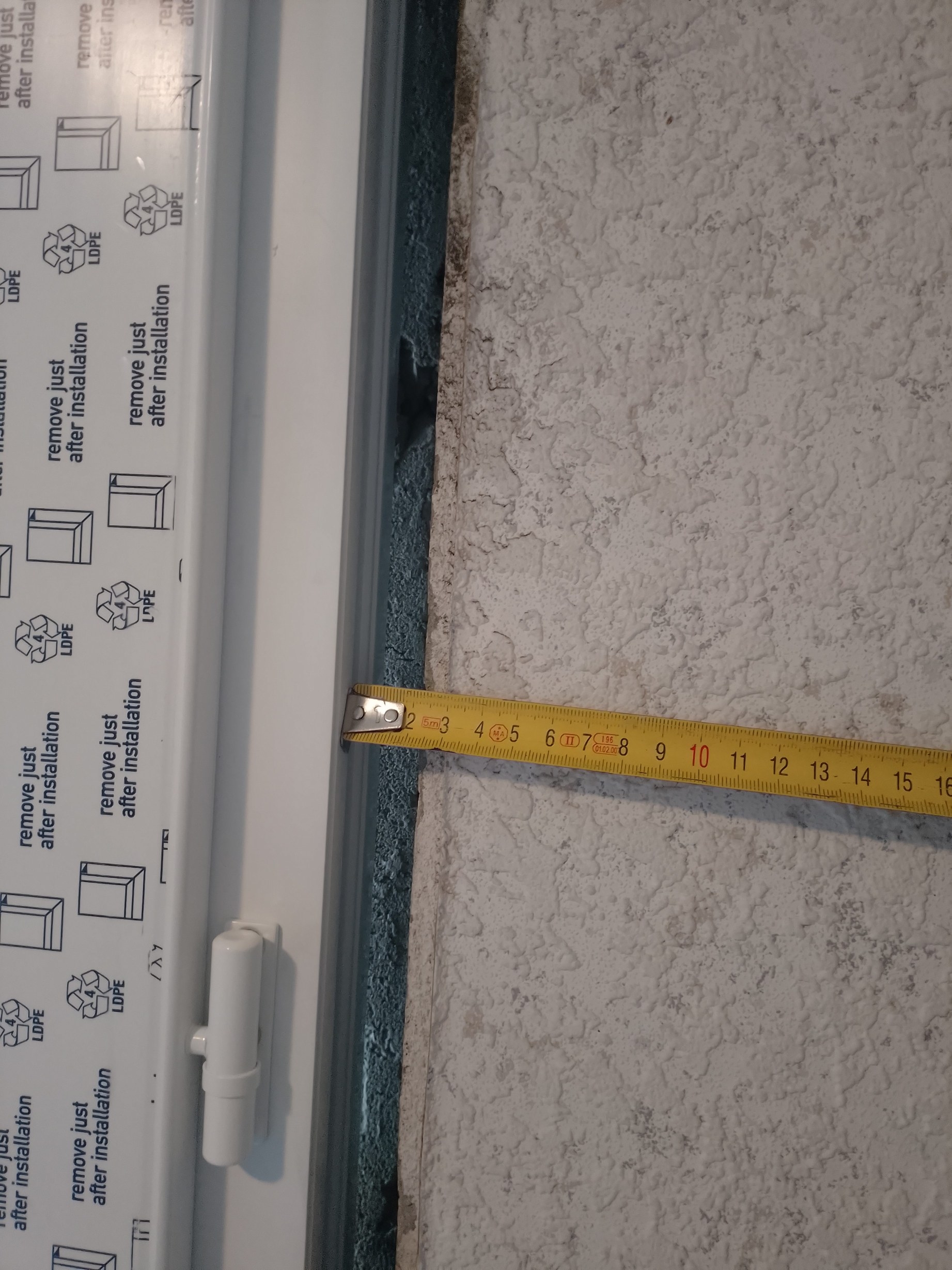

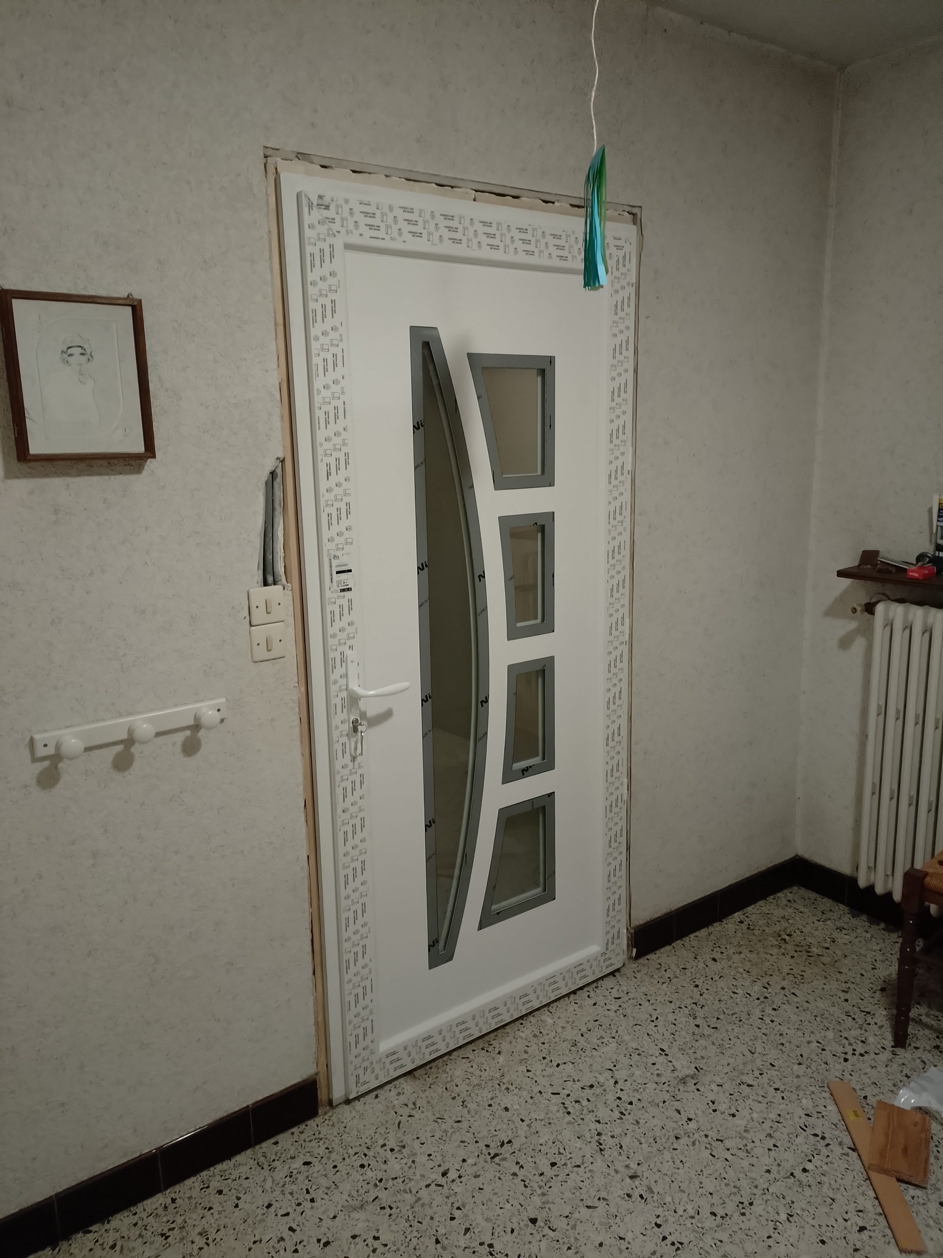

crazytiti a écrit :
Au faite je ne vous ais pas raconté la suite de ma porte d'entrée :
J'ai commandé une porte sur mesure "RIWA" à leroy merlin il y a ~2mois
1700€ (~20% de reduc grace à divers promo)
Elle est arrivée, je l'a pose avec mon père et on se regarde...
"On a bien donné les bonnes dimensions ?
- Ben oui tu étais avec moi
- Tu as bien mesuré ?
- J'ai mesuré 4 fois
- Ils t'on livré la bonne porte ?
- Oui oui, j'avais checké la dimension vs la commande..."
Bref j'ai un jeu de >2cm tout le tour de la porte :fou:
Retour au Leroy on passe 1 heure avec le vendeur (un autre) qui reste très sympa et essaye de comprendre.
Au final on comprend que lorsqu'on sélectionne la pose en "feuillure" le logiciel sort une porte avec une énorme marge de 2cm (porte de 95 pour un trou de 98-99cm)
Et si on prend la pose en tunnel là il y a une marge d'à peine 2mm
Alors je ne sais pas si ça vient du trou de ma maison dont le fond de feuillure (= l'ancien cadre de la porte) est très épais ou un bug du logiciel mais quand je paye une porte 3 fois le prix de la standard ce n'est pas pour mettre des tasseaux de 2cm tout le tour :whistle:
Au final le gars a du faire le point avec son chef le lendemain et nous offre une nouvelle porte, ... qui arrivera dans 2 mois forcément.
Comme j'ai du défoncer le cadre de l'ancienne pour la sortir on a finis la pose temporaire avec des tasseaux.
De l’extérieur on ne vois rien qui dérange mais moi je sais que en haut ça ne recouvre même pas 1cm.
Nb : à ce qui parait les fenêtres sont fabriqués en france chez Closy (ya effectivement le même modèle sur le site mais il s'appelle flora)
Je vous met quelques tofs :
https://rehost.diberie.com/Picture/Get/r/516534
https://rehost.diberie.com/Picture/Get/r/516535
https://rehost.diberie.com/Picture/Get/r/516536
https://rehost.diberie.com/Picture/Get/r/516537
https://rehost.diberie.com/Picture/Get/r/516538
https://rehost.diberie.com/Picture/Get/r/516541
https://rehost.diberie.com/Picture/Get/r/516542
On voit ta tronche dans le miroir.

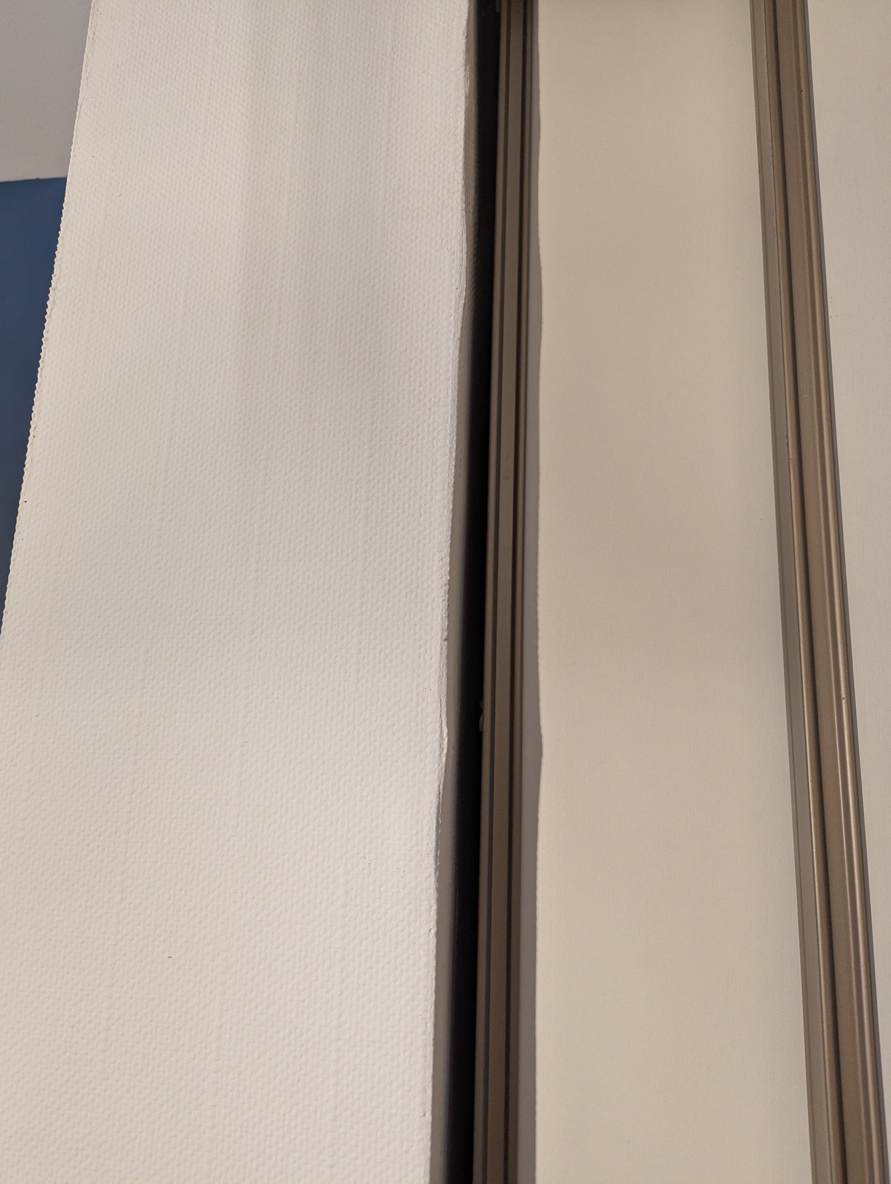

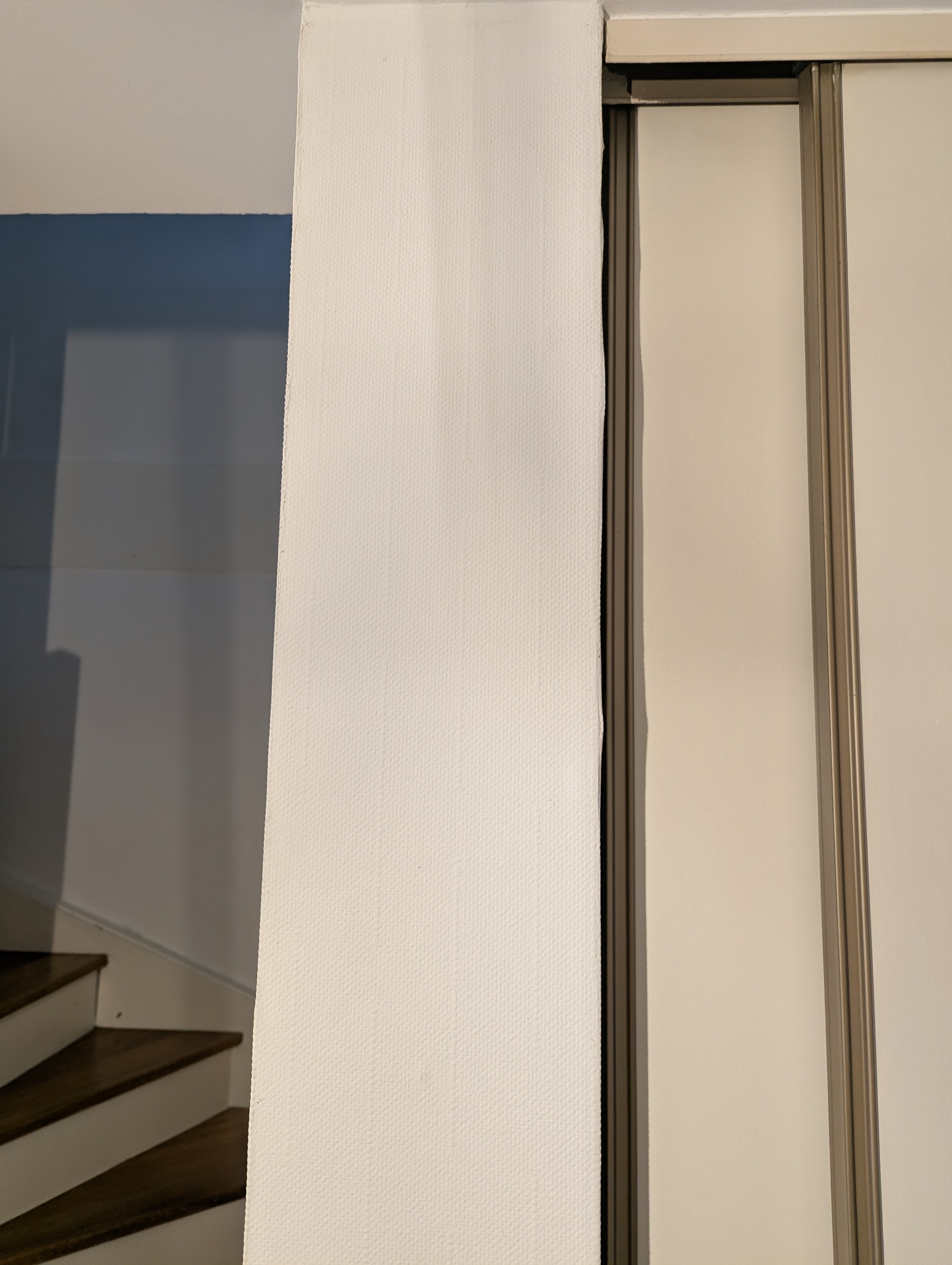

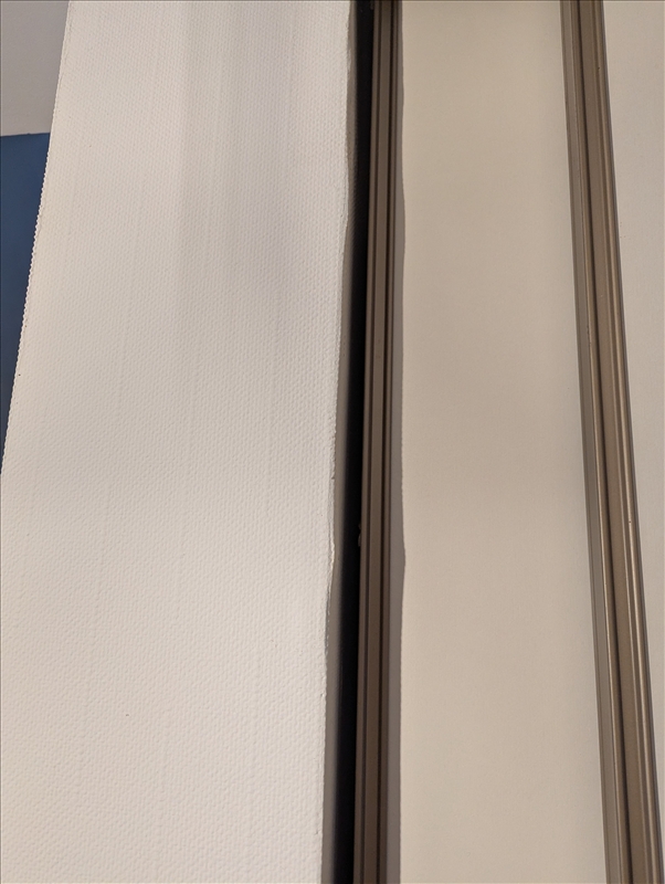

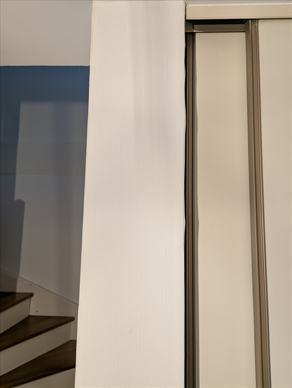

Il nous reste ce bout de mur dans l'entrée à enduire (enduit décoratif reliss).
Avant de m'y attaquer, est-ce qu'il est possible de rattraper ces vilaines vagues avant :??:
https://rehost.diberie.com/Picture/Get/r/516177
https://rehost.diberie.com/Picture/Get/r/516178
Personne d'autre n'a une idée de ce que je peux faire pour rattraper ça ?
A part couper le défaut et réenduire la surface je ne vois pas...

Posté le 25-05-2026 à 09:59:44  profilanswer
On peut pas y mettre des bandes d'angles renforcés comme en placo ?
Si tu enduit par la suite...
J'avais envisagé d'entièrement retirer ces deux bandes métalliques et poser un profil d'angle comme suggéré par k-nar mais ça ne me semblait pas forcément la chose la plus facile à faire, surtout avec l'enduit décoratif.
Je me posais la question de savoir ce qu'étaient ces bandes métalliques, tu viens d'y répondre !
Je vais procéder au remplacement de l'ancienne du coup :)
Je pars sur la marque Leroy Merlin ou vous m'en conseillez une autre ?

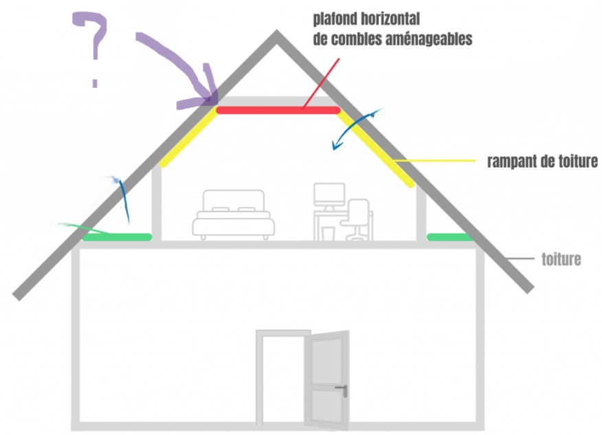

J'ai une question pratique, je compte refaire l'isolation de mes combles perdus un jour mais je ne sais pas comment traiter un point précis.
C'est la jonction entre l'isolant déjà en place dans les sous pentes et le dessus du plafond des combles aménagés.comment empêcher l'isolant en vrac que je vais mettre de se barrer dans les sous pentes ?
Un dessin pour expliquer, mon interrogation, en violet :Dhttps://rehost.diberie.com/Picture/Get/t/516919
n°74721058
TMadMac
Posté le 26-05-2026 à 19:19:29  profilanswer
outlaw_ a écrit :
Comment empêcher l'isolant en vrac que je vais mettre de se barrer dans les sous pentes ?
Chez moi j'avais soufflé de la ouate dans les rampants, puis j'ai soufflé en vrac l'isolant sur la partie horizontal/plafond, avec un parapluie en place bien sûr.
Donc 2 idées :
a. Tu t'en moques de la liaison. Au contraire si l' isolation est continue c'est mieux
b. L' isolant en vrac sera posé sur un pare-poussiere/vapeur. Tu fais remonter ce pare-whatever sur les bords des rampants.
J'ai peut-être pas pigé quel était ton interrogation. Mais sans préciser les matériaux, techniques de pose, si tu as in pare-pluie suis les tuiles, je dirais a. Tu t'en moques.
+1, mettre un pare-poussière ou vapeur (selon l'isolant employé) entre le plancher et l'isolant en vrac, et le positionner de façon à éviter que le vrac fuite dans les sous-pentes.  :jap:
n°74721408
outlaw_
Posté le 26-05-2026 à 20:40:14  profilanswer
J'ai de la laine de verre en place, vu la galère et les tarifs je pense épandre directement au dessus de la laine de roche en flocons ou souffler de la laine de verre (selon ce que devrait pouvoir supporter le plafond). Je ne pense pas souffler dans les rampants.
Oui, retirer l'isolant en place c'est mieux mais c'est une belle galère et comme ça il y a déjà le pare vapeur de ces rouleaux.
L'isolant ajouté en vrac ne sera que du + par rapport à la situation actuelle.
