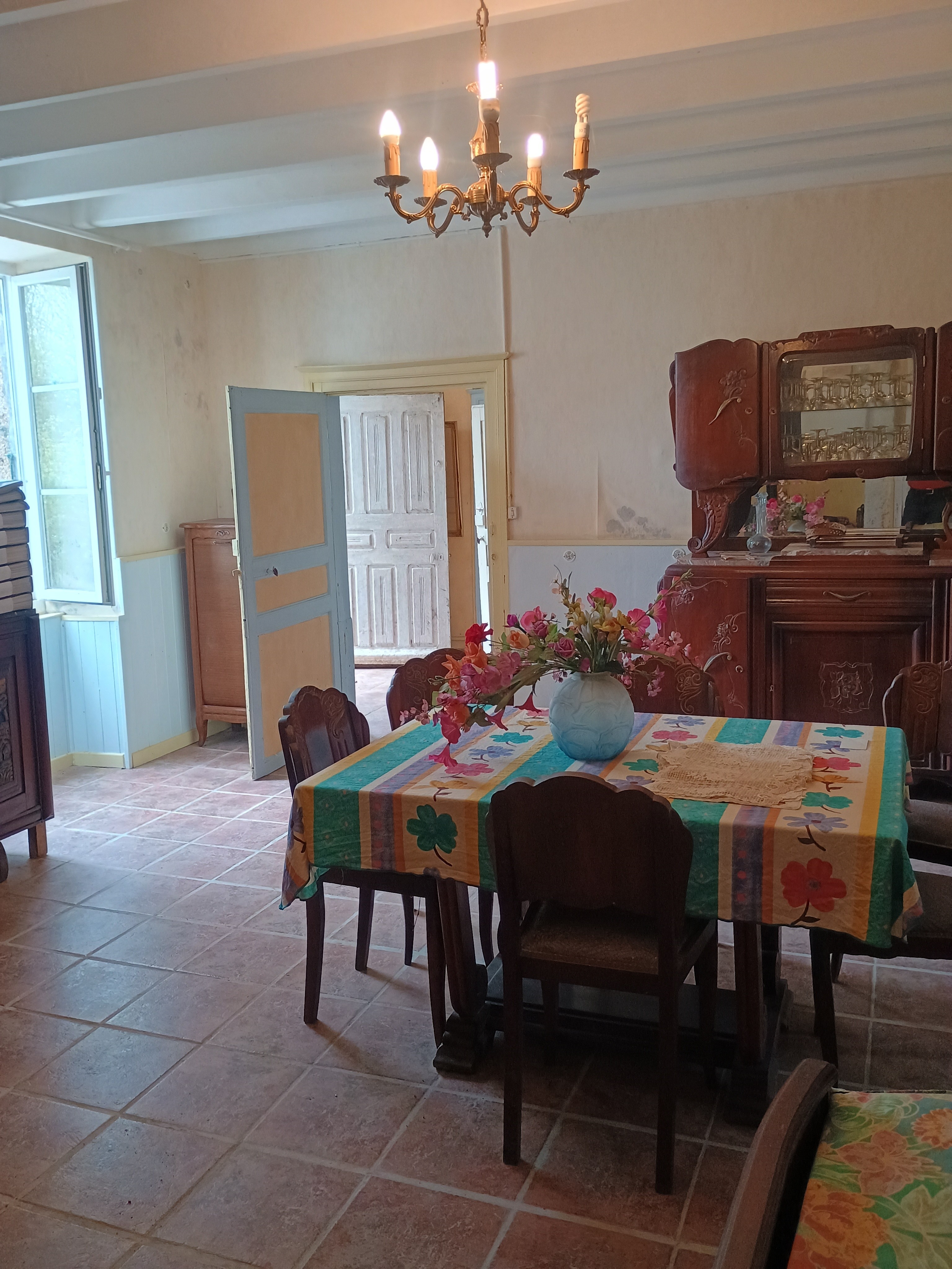

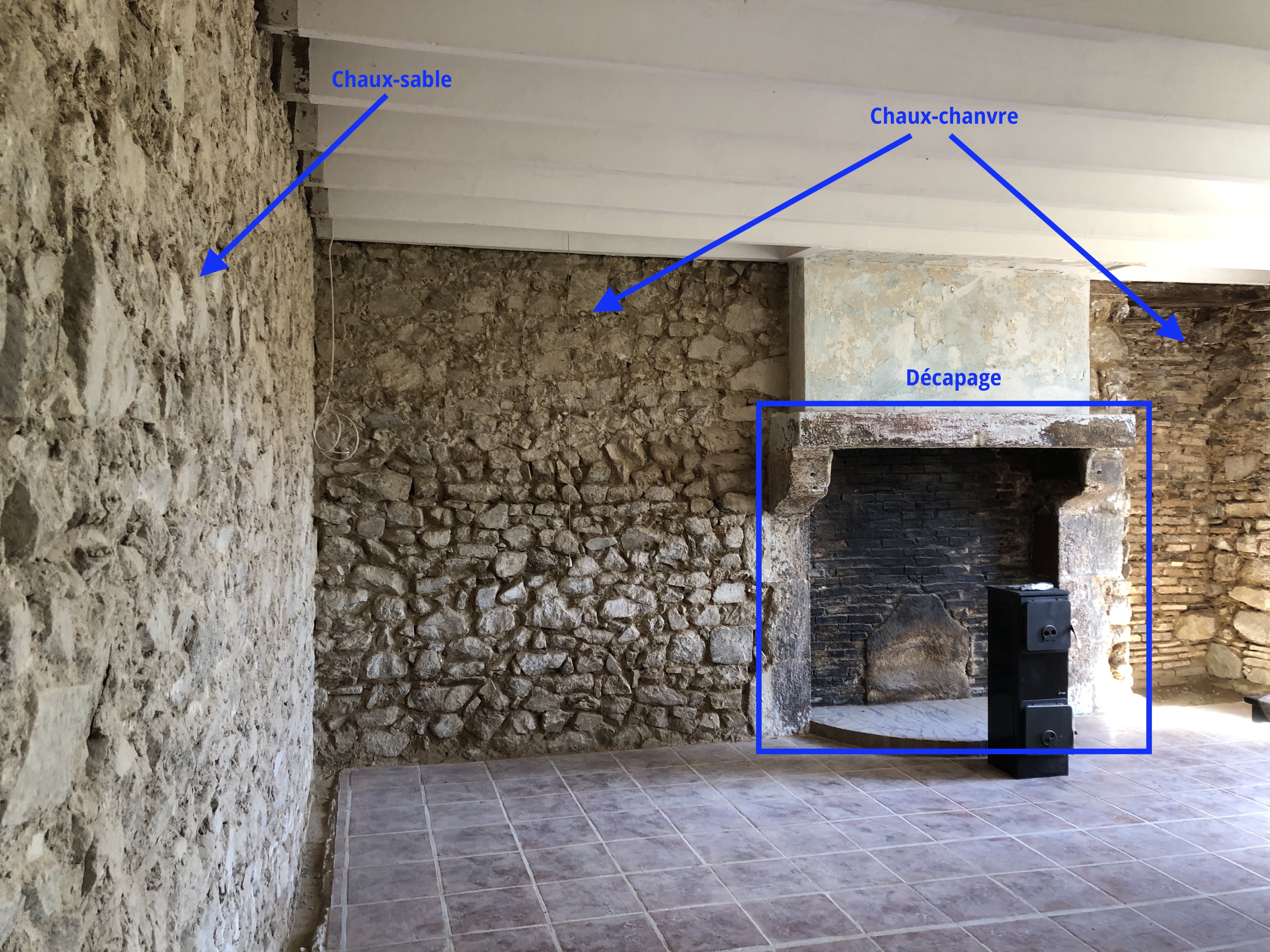

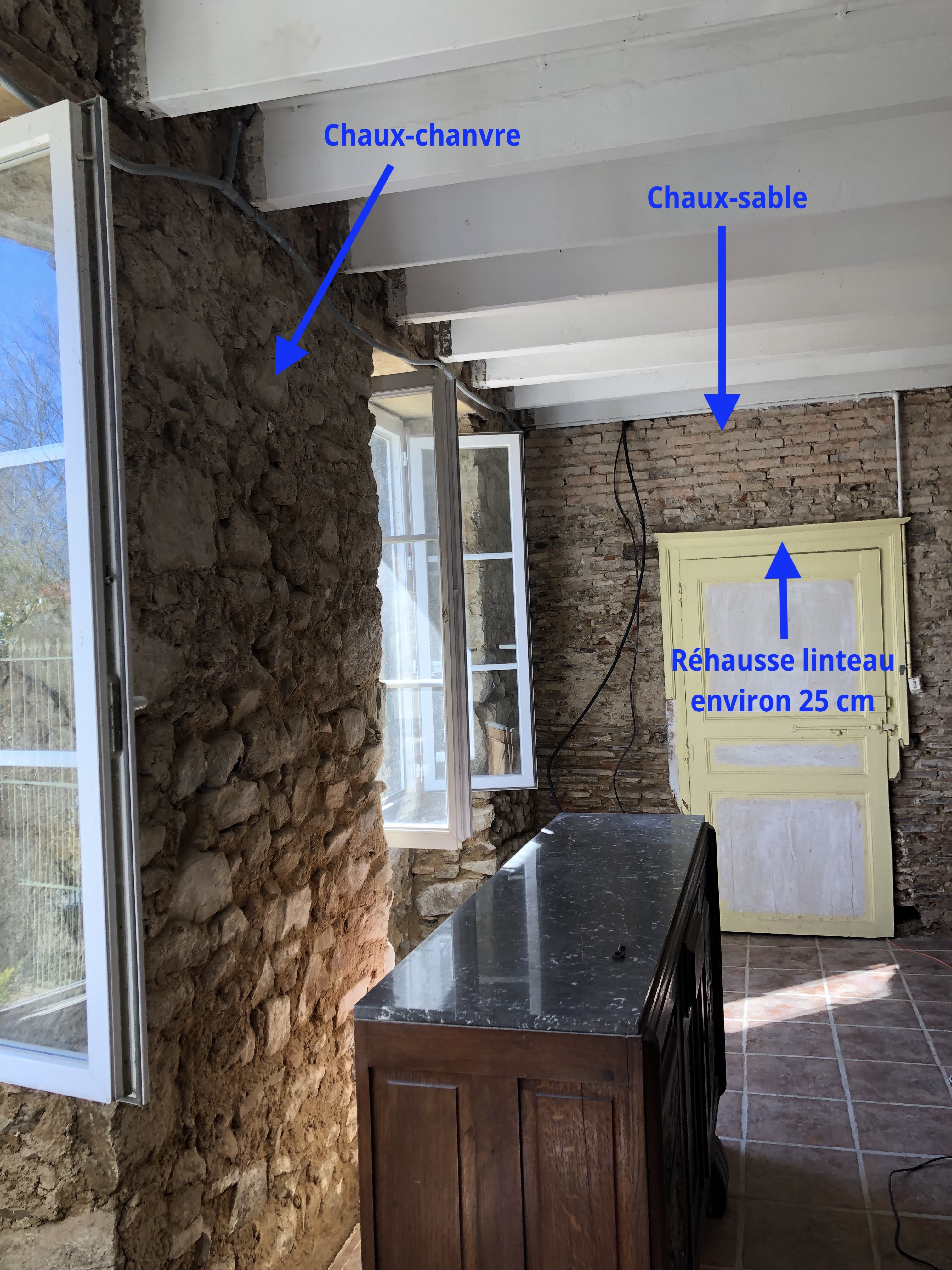

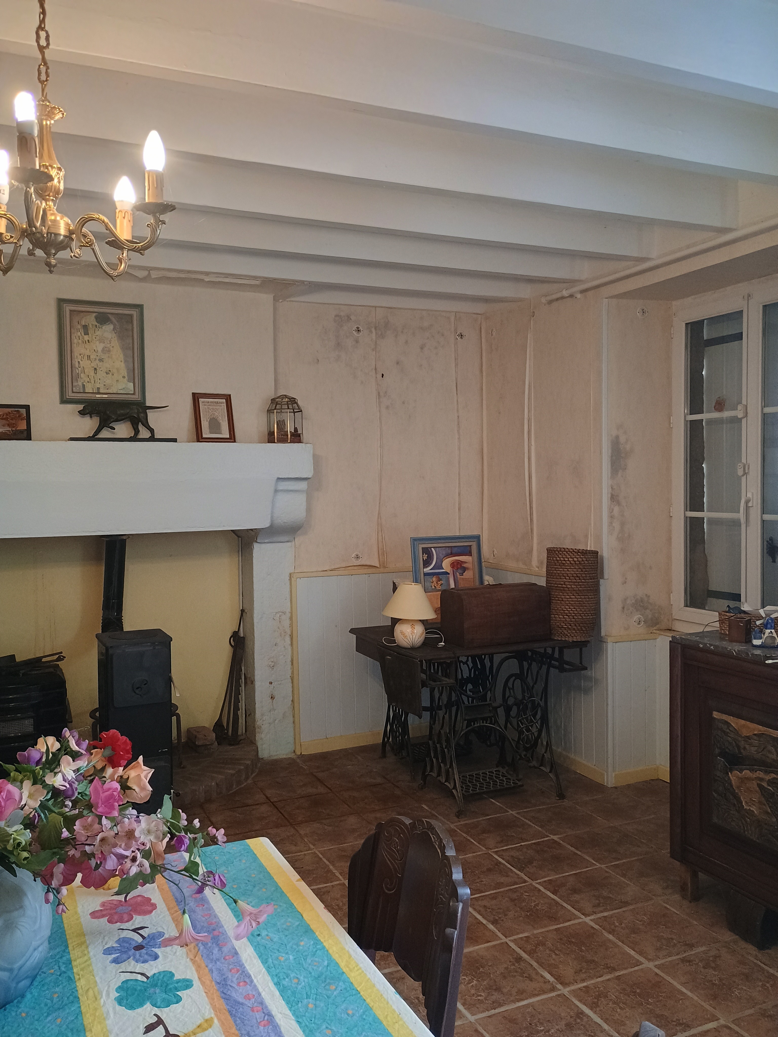

Salut ! Je me lance dans la rénovation de l'ancienne ferme de mes grands parents, "dans son jus", pour en faire maison de campagne. C'est un projet bien plus émotionnel que stratégique ! :o
On commence par une première pièce de vie de 35 m2, au RDC et orientée nord est, qui était humide. On a déjà viré les cache-misères de 1970 à nos jours (contre-cloisons en brique, lambris et placo hydro). On devrait missionner un maçon pour rehausser le linteau de porte, décaper la cheminée et faire des enduits chaux-chanvre (murs exposés à l'extérieur) et chaux-sable. Puis un menuisier pour les portes (qui sont pourries). Ça chiffre déjà !
AVANT
https://rehost.diberie.com/Picture/Get/t/514070 https://rehost.diberie.com/Picture/Get/t/514073
PENDANT
https://rehost.diberie.com/Picture/Get/t/514072 https://rehost.diberie.com/Picture/Get/t/514071
Au sol, je pense (faire ?) recouvrir avec un plancher châtaignier huilé, sur lambourdes, avec du granulat de liège (expansé ?), pour remettre cette pièce au même niveau que celle d'à côté (2 à 8 cm d'écart) et réchauffer la pièce.
À l'étage au-dessus, il y a un plancher brut (pas très jointif) sur solives, avec du lino dans certains pièces. Plus tard, j'aimerais virer ce lino et rénover le plancher mais chaque chose en son temps.
Entre les solives, au RDC, ont été posé des panneaux d'isorel peints, notamment pour empêcher la poussière du dessus.
Quitte à refaire la pièce et même si ce ne semble pas prioritaire, pour améliorer le confort thermique, je songe à (faire ?) isoler le plafond avec de la laine de bois et du lambris peuplier huilé perpendiculaires aux solives, qui resteraient visibles. Ça m'amène plein de questions…
Est-ce qu'une seule couche de laine de bois (par ex. 12 cm) + du lambris fixé sur tasseaux suffirait ?
Est-ce qu'il est indispensable de poser un frein-vapeur dans cette configuration (entre pièces non exposées au grand froid), pour gérer l'humidité ou pour retenir la poussière ? Ça va faire beaucoup de découpes et de scotch !
Est-ce vous pensez qu'il faut se motiver pour virer l'isorel, afin de repartir au propre, d'améliorer la perméabilité, voire le confort phonique ?
Est-ce que vous voyez des alternatives plus simples / économiques ?
J'ai fait cette solution à peu prêt : du bas vers le haut : fermacell entre solive, pare poussière, payé de cellulose soufflée, osb22, lambourde 60mm/fibre de bois panneau entre, parquet massif cloué. Hauteur entre solive fermacell+isolant=10cms.
J'ai aussi fait : du bas vers le haut, au-dessus de la solive, lambris, osb22, lambourde 80mm/ouate soufflée entre, osb1?, parquet flottant.
Que ce soit en coût, en temps, en résultat phonique/esthétique, la deuxième solution est mieux. En thermique, je n'ai pas l' impression qu'il y ait une différence notable, mais je ne peux pas la mesurer comme le phonique (pas les mêmes chauffages en-dessous).
Bref : évaluer la solution 2. Çà paraît bof pièce s'il faut tout ouvrir. Mais ça va tellement plus vite ! Et le résultat vu du dessous est tellement plus classe.

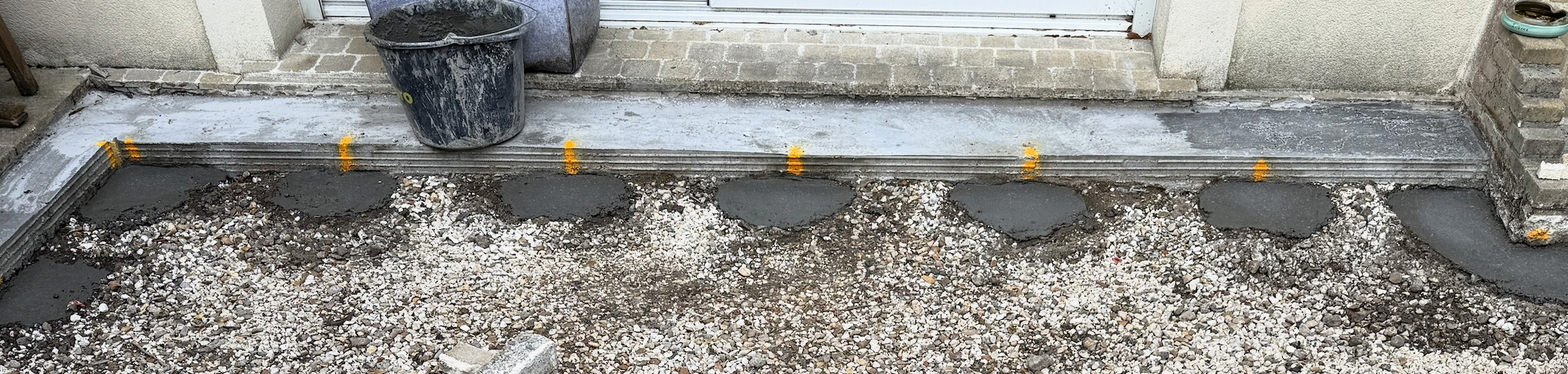

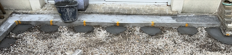

Posté le 15-05-2026 à 20:43:59  profilanswer
Salut les bricolos  :hello:

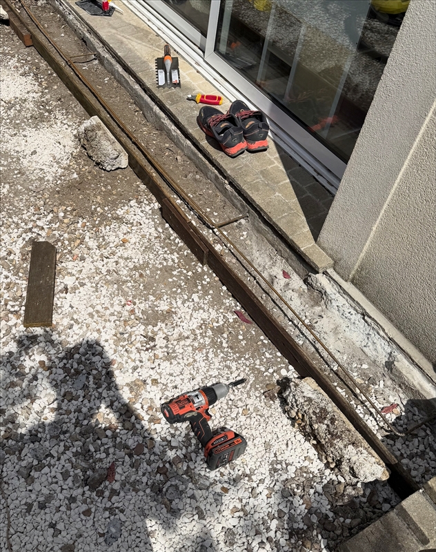

Killall-9 a écrit :

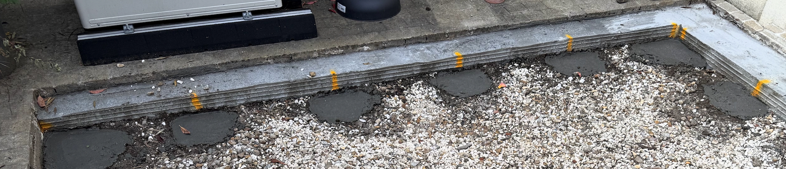

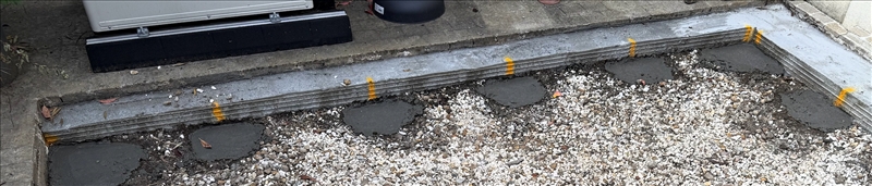

Du simple, l'objectif c'est d'éviter que l'ancienne partie et la nouvelle s'écartent si quelque chose appuie seulement sur l'une des deux, c'est déjà limite superfétatoire. Pense juste à bien arroser l'ancienne partie avant de couler le béton, histoire que ça adhère au mieux.
Au pire si tu crains les tensions dans la longueur tu peux mettre une barre en long, éventuellement l'attacher, mais AMHA pas besoin de souder.
J'ai fait comme tu me l'as préconisé, j'ai scellé du fer à béton sur la partie existante :
https://rehost.diberie.com/Picture/Get/r/514362
https://rehost.diberie.com/Picture/Get/r/514360
https://rehost.diberie.com/Picture/Get/r/514361
Une bonne chose de faite. Maintenant, je pense à la partie collage. Pour rappel, tout le reste de la terrasse sera sur plots, j'ai choisi de faire du béton pour coller les petites bandes de dalles.
Les dalles à coller sont du grès cérame de 20mm d'épaisseur.
Je pensais naïvement que je n'aurais qu'à appliquer la colle et à faire un double encollage, mais quand je vais voir la méthode de collage de weber, c'est loin d'être aussi simple :D
Ils préconisent ici l'application de :
- Mortier de chappe (weber chape express)
- Une résine d'accrochage en latex (weber latex)
- Un enduit d'imperméabilisation (weber.tec 824)
- Et enfin le mortier-colle (weber.col terrasse).
Ma question est la suivante : pour 4m2, je dois vraiment mettre en oeuvre tout ça ?  :heink:
Autre chose à savoir, j'ai fait une chape de 2m2 pour la PAC, avec les dalles à coller également.
n°74674773

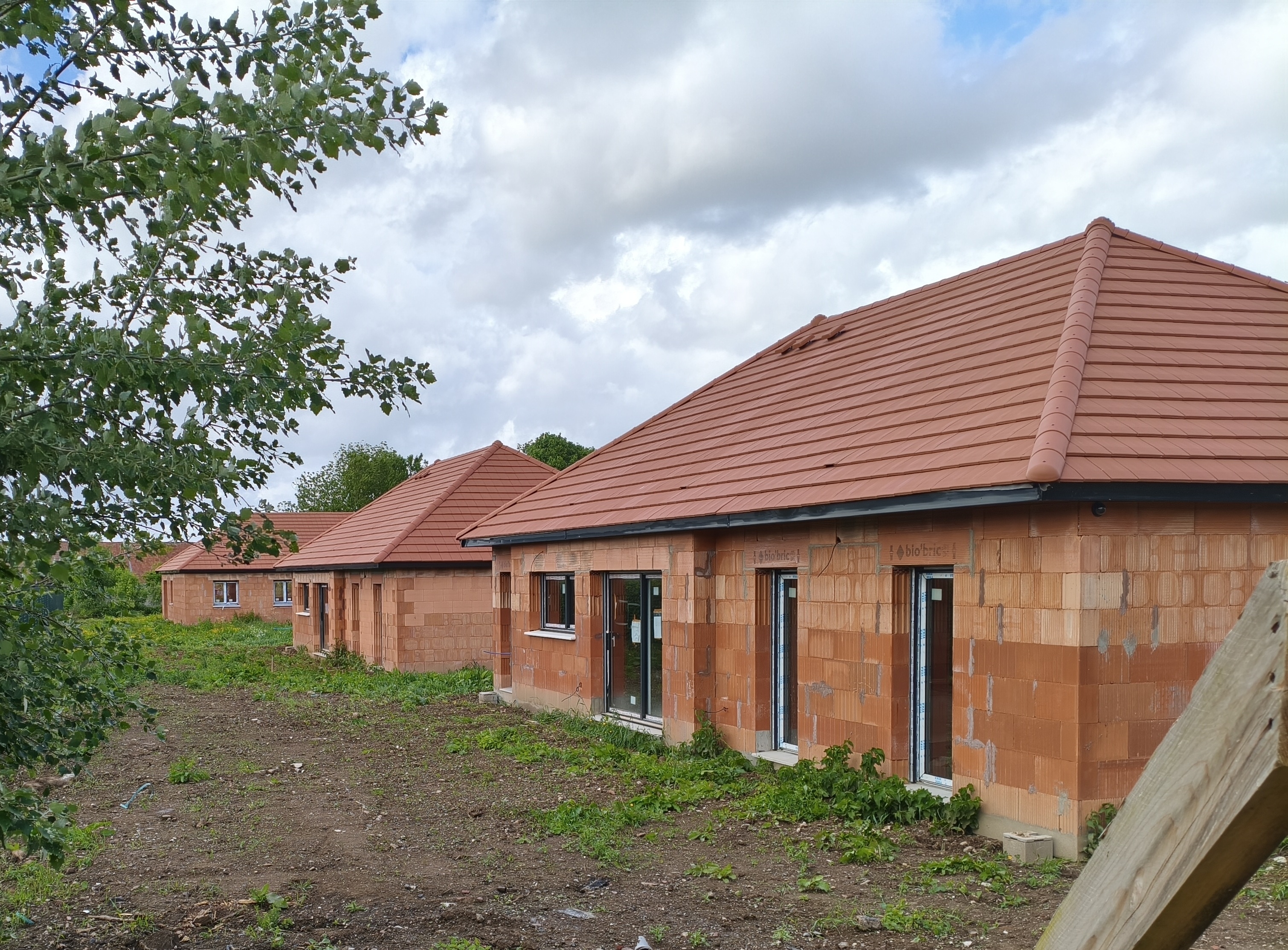

Salut topic  :hello:

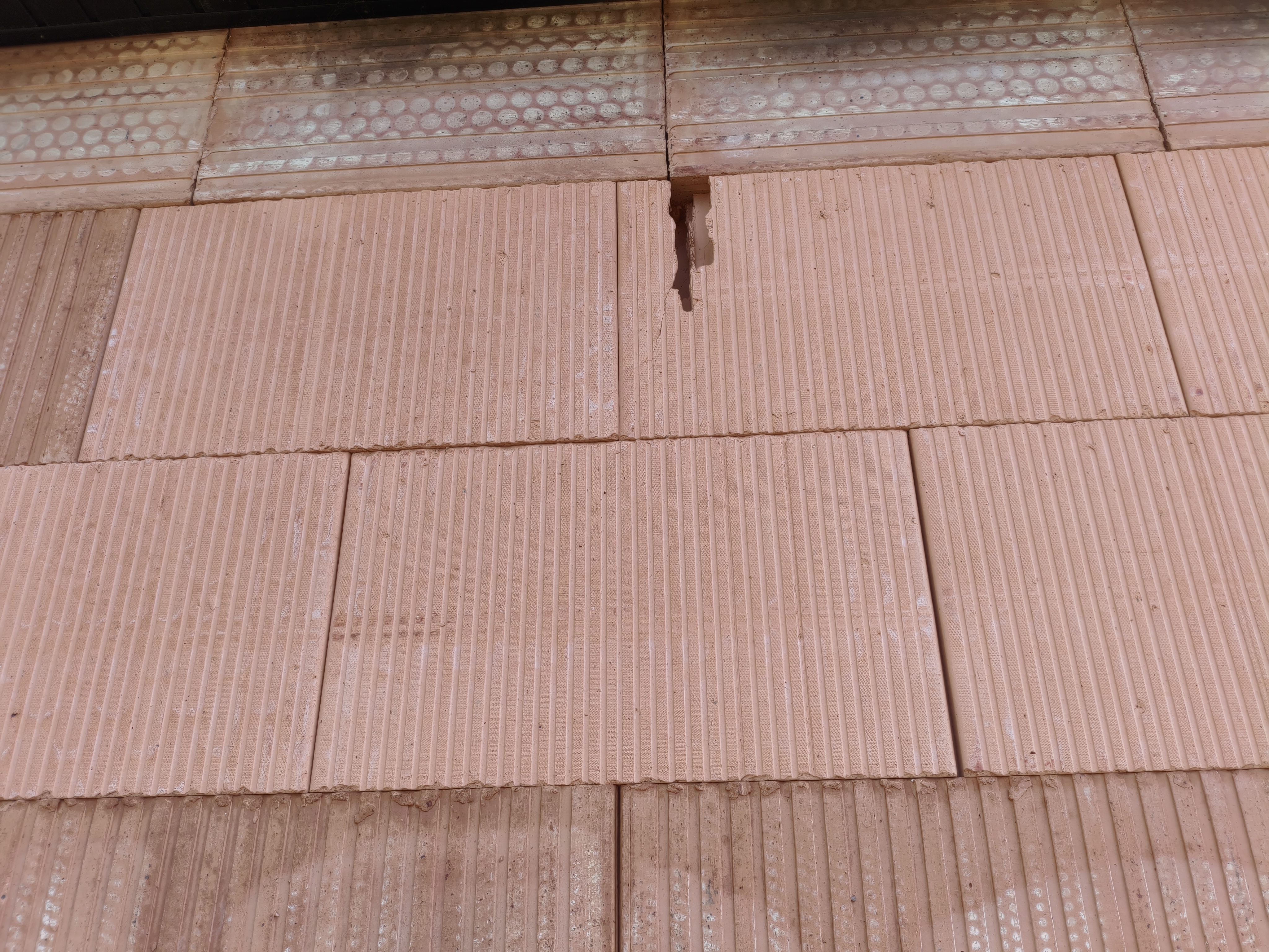

Je suis à la recherche de ma future maison et je suis tombé sur une entreprise qui construit un petit lotissement de 6 lots, dans un coin qui m'intéresse. (ils construisent et mettent en vente quelques mois avant la fin du chantier, ça permet d'avoir du neuf sans attendre un an et demi, avec un poil moins de modularité)
J'ai été surpris de voir 2 couleurs de briques différentes sur les murs, à priori ce sont des modèles ou marques différents car les stries ne sont pas les mêmes dessus.
J'ai posé la question à l'agent immo qui m'a fait visiter, évidemment la réponse était : "c'est pas grave c'est des super matériaux"  :o
N'étant absolument pas de ce domaine, cela serait-il indicateur d'une mauvaise qualité de construction ou alors pas du tout ?
Petites photos pour illustrer :
https://rehost.diberie.com/Picture/Get/t/515360
https://rehost.diberie.com/Picture/Get/t/515361

J'y connais rien en maçonnerie mais ton agent immo non plus probablement donc tu fais bien de demander à quelqu'un d'autre lol

Il a plu non (pour la couleur) ? Pour les stries je vois pas trop les localisations mais ce sont peut-être les éléments de chaînage qui sont différents.
Message édité par Polza Mancini le 19-05-2026 à 17:58:36
n°74690905
5thgen
Posté le 19-05-2026 à 18:20:02  profilanswer
Il avait plu quelques jours avant mais les briques étaient toutes sèches le jour de la visite.

Je ne sais pas si c'est moi mais j'ai l'impression qu'il n'y a que très très peu de colle entre les briques sur chaque plan horizontal ?  :sweat:
n°74691018
ryoo
Posté le 19-05-2026 à 18:58:35  profilanswer
Collage à la mousse, mais ça tient.
Pour l'anecdote mon maçon avait mis une rangée de trop au niveau d'une fenêtre avec ce type de mousse. Il pensait pouvoir les faire sauter en tapant dans le joint, il a fini par éclater les briques tellement ça tenait :D
Oui la maison est toujours debout :o

5thgen a écrit :
Salut topic  :hello:
C'est dégueulasse, les linteaux au-dessus des baies ont été fait avec des u alors qu'il aurait dû mettre soit un linteau béton soit un linteau grande longueur brique.
Ceci étant dit c'est du plain pied, ça va être enduit et tu n'auras aucun problème structurel.
Ça reste de la maison low cost mais ça sera très bien isolé et parfaitement vivable.
Pour les deux couleurs c'est bizarre mais pas tant que ça, ça arrive parfois selon les arrivages.
(Je fais une centaine de maisons briques par an en bouyer leroux.)
En monomur c'est normal: c'est des briques rectifiées et il faut un joint aussi fin que possible pour assurer l'isolation. Chaque pâté de ciment est un pont thermique.

Merci pour vos réponses !
Depuis l'intérieur j'ai vu que tous les espaces entre les briques n'avaient pas été comblés, comme ici où on voit bien le jour au travers du mur :
https://rehost.diberie.com/Picture/Get/t/515398
n°74691453
coxsplit
Posté le 19-05-2026 à 21:03:34  profilanswer
Mmmh, autant pour moi.
Mais du coup c'est plus fragile que les parpaings car collé uniquement avec de fines couches de colle (ou de mousse comme la maison de ryoo :o) et pas sur les côtés ? surtout que les parpaings sont parfois collés sur les côtés avec du mortier en plus du haut et du bas (quand ils sont posés à environ 1 ou 2cm l'un de l'autre...)
n°74691456
djbennyj
Ivre au chai
Posté le 19-05-2026 à 21:05:13  profilanswer
C’est le genre de maison qui sera rigidifiée par le placo :o

5thgen a écrit :
Salut topic  :hello:
Les conduits de cheminée sont cachés ou il n'y en a pas ?
Message édité par paradise974 le 19-05-2026 à 21:23:14
Si région sans risque sismique, tu n'es pas obligé de coller les briques sur les côtés.
Et s'il y a des jours, on comble avec de la mousse et pas du mortier, sinon ça te fait un pont thermique.
Ce qui me choque le plus sur les photos, c'est la proximité entre les maisons. Ton voisin sera littéralement dans ton jardin. En été fenêtre ouverte, ça peut vite devenir un enfer.
Message édité par kimmeria le 19-05-2026 à 23:42:42
