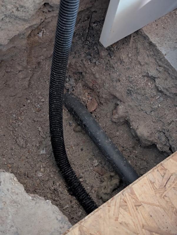

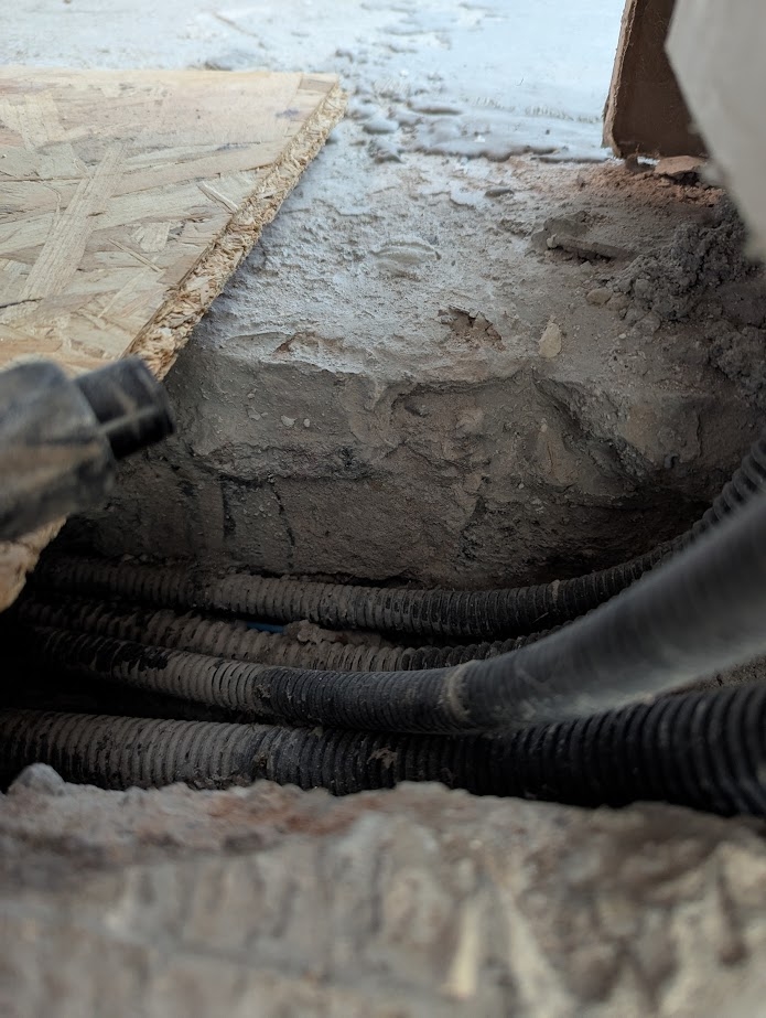

Posté le 27-10-2025 à 12:14:02  profilanswer
Merci pour cette réponse.
Y'avait pas d'étage avant longtemps vu la configuration de la maison :D
Actuellement on habite dans la maison donc je ne peux plus faire de lourd travaux. Là le sol est un mélange de je sais pas trop quoi (caillou/pierre/béton/truc tout noir) ça doit faire 10cm d'épaisseur avant le sol (dur à dire l'impression que tout est mélangé) et j'ai 1/4 du sol qui donne sur une cave.
Si c'est pas possible, tant pis on fera un "ragréage"  (une petite chappe je pense, pas vraiment regardé encore) et pose de tomette sans rien. :(
Pourquoi ça? Parce que si je pose un sol type PVC ou autre, ça ne va pas respirer et tout l'humidité va rester coincée...
https://rehost.diberie.com/Picture/Get/r/443242
https://rehost.diberie.com/Picture/Get/r/443244
Message édité par Roger01 le 27-10-2025 à 12:17:09

Ouais t'es pas à même la terre, t'as une espèce de dalle en remblais d'après ce que tu dis (gravats de démolition par exemple). Ca devait être un peu ventilé/drainant fut un temps et ça a dû se tasser.

Roger01
Posté le 27-10-2025 à 13:25:58  profilanswer
Sans doute, je ne suis pas doué dans ce domaine :o
Tant pis on va rester sur un truc simple. Merci pour les infos encore :)

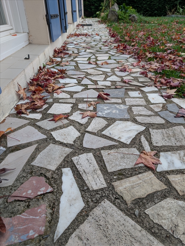

J'ai trouvé à bon prix des lames de terrasse qui me plaisent.
Avant de les acheter, je vérifie que mon support est correct.
https://rehost.diberie.com/Picture/Get/r/443522
À votre avis, c'est ok pour poser directement les plots sur mon dallage existant ? Ou je prévois une dalle stabilisatrice en plus ?
Je voulais rattraper la hauteur des fenêtres grâce aux plots + lambourdes.
C'est l'occasion de pratiquer avant de faire ma grande terrasse arrière.
Message édité par mathew77 le 28-10-2025 à 17:22:48

Jay Kay
Posté le 28-10-2025 à 16:08:33  profilanswer
Photo trop petite pour dire quoi que ce soit.
Dommage de substituer une terrasse rockproof par de la lame kivieillimal.
Mais chacun ses gouts.
Écolo anti-capitaliste notoire, extrémiste de la pédale en déconstruction, vegan carencé, féministe brakeless à ses heures, et amish islamo-gauchiste woke mormont évidemment

thoulisse_​bernard
Duos habet et bene pendentes
Posté le 28-10-2025 à 16:18:30  profilanswer
On voit rien mais si ça bouge pas c'est suffisant
Message édité par thoulisse_bernard le 28-10-2025 à 16:18:43

mathew77
Neutre
Posté le 28-10-2025 à 17:26:14  profilanswer
Taille de photo corrigée  :jap:
Le but est de rattraper la hauteur. J'ai ce chemin sur tout le tour de la maison, il est lié à la terrasse derrière ensuite.
Je voudrais une terrasse à même hauteur que la maison et avoir la marche après pour aller au jardin.

thoulisse_​bernard
Posté le 28-10-2025 à 17:30:48  profilanswer
Avec des plots réglables ça ira très bien

ov3rflow
How Do You Do, Fellow Kids?
Posté le 28-10-2025 à 17:36:52  profilanswer
Ça semble royal pour poser des plots.
Il te faudra peut être un peu de ciment pour certains plots si ils sont à cheval sur un pavé et un joint creusé. Et encore c'est pas dit

nasdak
Posté le 28-10-2025 à 18:53:19  profilanswer
Les forêts de 1m parkside a 12€ les 3 ont tenu le coup :D
Et même le petit perfo parkside.
J'ai percé mon mur de pierre de 80cm
https://rehost.diberie.com/Picture/Get/r/443607
Je veux donc installer de l'éclairage dans cette cave. Et peut-être une prise pour congélateur.
Le trou est en bas du mur, au niveau du point rouge en bas
Je veux mettre une ampoule là ou il y a la led actuellement, une autre derrière l'endroit où j'ai pris la photo, et l'interrupteur encore plus à l'arrière, a l'entrée de la cave.
C'est quoi le mieux pour faire cheminer les câbles et les fixer ? Gaine + fil ? Tube irl ? Fil ou cable?
Message édité par nasdak le 28-10-2025 à 18:55:55
