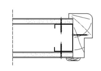

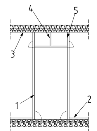

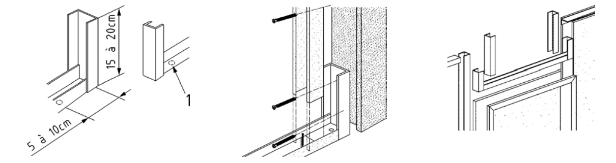

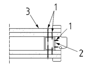

J'ai trouvé 2 portes en déstockage, ca fera le job pour mon besoin acoustique (séparé le salon d'une future chambre): une porte isolée en haut des escaliers, une porte 35db devant la chambre.
J'aurai préféré l'inverse, mais bon...
Sauf que la porte acoustique est en 93cm (je voulais du 73 :D), mais je m'en arrange en déplaçant la cloison. Par contre elle pèse un truc de dingue, on a méchamment galéré dans les escaliers (certes c'était après passé la journée à remplir/vider un Kangoo avec des blocs portes ou du placo (250*120, ca rentre si en biais!).
Du coup je m'inquiète de la structure de la cloison.
Habituellement pour une porte:
- équerres en pied et traverse haute; généralement avec des bouts de rail
https://rehost.diberie.com/Picture/Get/f/442447
- on ne double pas les montants et on les visse sur le bati
https://rehost.diberie.com/Picture/Get/f/442446
Mais pour les portes lourdes!
- Il faut renforcer le montant: notamment par un rail emboîté sur toute la hauteur
https://rehost.diberie.com/Picture/Get/f/442445
Moi je veux bien, mais comment on gère un rail toute hauteur quand on a déjà des rails en bas et en haut de la porte ?   un montant dans un rail pas de prob, mais un rail dans un rail...   alors qu là il faudrait un montant dans un rail dans un rail :D
https://rehost.diberie.com/Picture/Get/f/442444
Incroyable comment ca me prend la tête pour une cloison de 4m
