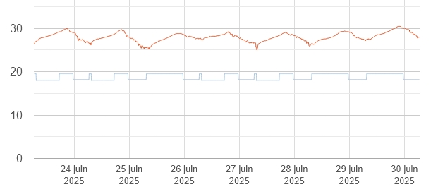

Tiens tant que ça parle clim, j'ai toujours entendu que les PAC dans un logement pas très bien isolé c'était de l'argent par les fenêtres (comme tout sûrement mais d'autant plus pour ça, à cause de l'absence d'inertie je suppose?)
Mais comment estime-t-on le niveau d'isolation utile? J'ai un appart des années 70, étage intermédiaire, à priori réisolé par l'extérieur au polystyrene mais ça a plusieurs dizaines d'années et pas partout. Le DPE donné est D (2023), en hiver je ne chauffe pas énormément mais en été j'atteins des températures lourdes (traversant Est-Ouest donc soleil quasi permanent, 29 dans les chambres actuellement), même en aérant régulièrement, la nuit etc.
Je le vois bien sur les courbes de température : ça descend puis remonte naturellement par rayonnement des murs chaud et autres je suppose. Là en quelques jours de chaleur intense je n'arrive pas du tout à maintenir une température supportable pour dormir sans ventilation en plus.
Est-ce que la PAC arrivera à diminuer ce phénomène ou bien est-ce que dès que je la couperai ça remontera instantanément comme maintenant ? J'ai essayé avec une clim mobile et ça remontait...
Édit sur la semaine dernière : (je suis en weekend donc pas d'aération depuis samedi matin)
https://i.ibb.co/605ng8j9/Screenshot-2025-06-30-12-23-41-677-io-homeassistant-companion-android-edit.jpg
Message édité par fegre le 30-06-2025 à 12:26:04
https://i.ibb.co/605ng8j9/Screensho [...] d-edit.jpg
J'ai le même graphe 2°c plus haut
https://rehost.diberie.com/Picture/Get/f/405396

Posté le 30-06-2025 à 12:50:07  profilanswer
 [:dovakor_:2] je vais probablement atteindre la même chose d'ici mercredi...
Mon appartement est doublé en polystyrène intérieur (6cm) et on a mis la clim il y a quelques années. La température se conserve étonnament bien comparé à l'hiver.
Hier on n'était pas à l'appartement, en rentrant le soir il faisait 26,5°C, à 22h j'ai tout ouvert pour la nuit, en 15 minutes c'est remonté à 27,5, et ce matin à 5h c'était à 26,5°C. Pour dormir on va se coucher en mettant la clim, et on la coupe environ 1h après s'être endormi (minuteur). En TT je mets la clim du salon en marche vers 11h30 avec une consigne à 26°C on sent bien le petit air frais qui circule dans l'appartement (elle est dans le couloir de distribution qui donne direct sur le salon).
C'est surtout ça qui est encourageant et agréable en été : la clim est largement capable de faire descendre la température et l'humidité.
A noter qu'avec la salle de bain qui a un velux motorisé, en laissant la porte fermée la journée tu as vraiment l'effet fournaise dans cette pièce par rapport aux pièces adjacentes
