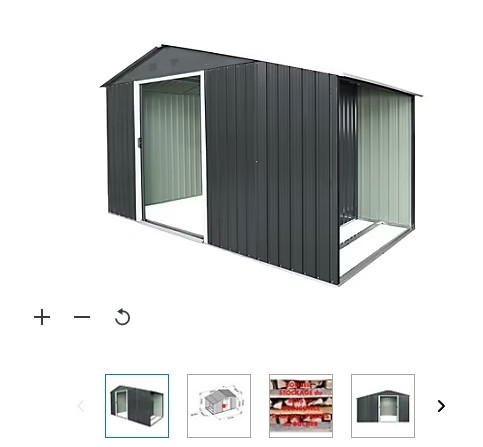

Puisque ça parle fondations et béton :o
J'ai un abris de jardin en métal, 6m² à poser dans mon... jardin [:miaoulemalin]
Il sera contre un mur, mais non fixé à celui-ci. Très peu de prise au vent (dans une sorte de petite cour entre 3 murs).
J'hésite entre une dalle béton (  [:gaston10241:10] ) ou une dalle/terrasse bois (  [:gaston10241:6]  )
https://rehost.diberie.com/Picture/Get/f/386236
Message édité par GAS le 10-04-2025 à 15:57:46

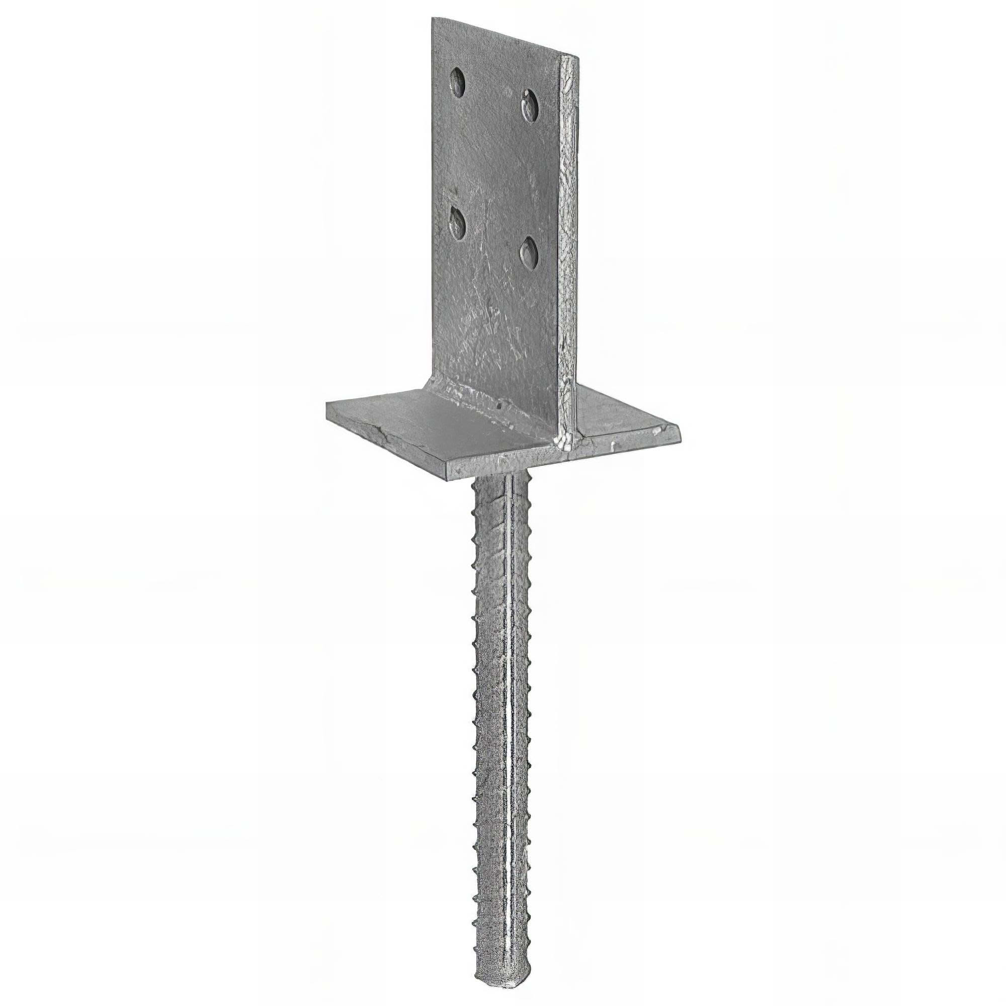

n°72716122
gloinfred
Posté le 10-04-2025 à 18:47:24  profilanswer
Jay Kay a écrit :
La platine en 15*15 dans un poteau de diamètre 20, pas glop.
En passant en D30 constant, ça fait déjà 30 sacs.
Aucun souci pour mettre une platine à sceller dans un poteau de 200... (et en plus c'est moins cher que les platines à mettre en tête de vis de fondation)
https://media.adeo.com/mkp/9ca043e7698c7bd85ddd7ce726fcd741/media.jpg?width=650&height=650&format=jpg&quality=80&fit=bounds
Message édité par gloinfred le 10-04-2025 à 18:52:18
j'ai un truc un peu du même genre en plus petit. En solution à pas cher (voire gratuit, on a "trouvé" le matériel...) on a mis des espèces de long poteau en ciment de genre 15x15, p't un mètre longueur. une rigole de posée, les poteaux balancés dedans pour arriver "flush" avec le sol, l'abri vissé sur les poteaux.Aavantage : c'est totalement enlevable en quelques minutes en cas de départ. Désavantage : on est sur le sol brut. On a juste ajouté des grandes tomettes pour faire un semblant de sol. Ballec puis que c'est vraiment uniquement pour entreposer, genre table de jardin, fauteuils, quelques bricoles sur des étagères. ça tient depuis 30ans donc j'imagine que c'était pas si con  :o
Men are brave
Je me permets de fournir mon humble avis car j'ai eu a faire la même chose !
Moi je me suis pas fait chier, j'ai creusé d'environ 30cm, géotextile, sable fin ( sable de béton) puis dalle d'extérieur a poser. Techniquement faudrait mettre des joints sables "fixant" mais moi j'ai juste mis du sable. Pour le moment ça n'a pas bougé heureusement ( moins d'un an)
n°72716434
décaissement ,du géotextile,du sable compacté, des dalles béton/gravillon pas cher : https://www.castorama.fr/dalle-grav [...] 4_CAFR.prd, des chevilles à béton https://www.castorama.fr/cheville-r [...] 8_CAFR.prd   un foret adapté
4 plots béton à chaque coin https://www.castorama.fr/plot-beton [...] 8_CAFR.prd
et ça tiens en Bretagne dans couloir assez venteux abri de jardin en galva depuis 4 ans

GAS
Wifi filaire©
Posté le 11-04-2025 à 09:00:33  profilanswer
Ma femme souhaite un sol propre, on a déjà des garages en terre battue, on aimerait un truc un peu plus clean :D
Pas con ça, je note :jap:

n°72718812
Digaboy
Posté le 11-04-2025 à 10:59:23  profilanswer
pas compris le rôle des chevilles et des plots bétons
J'imagine que les pots béton sont enterrés et servent de "fondations" et que les chevilles sont pour fixer l'abri à ces fondations.
