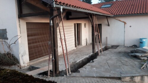

Carbon'R a écrit :
Je suis retombé sur cette photo :
https://img.super-h.fr/images/2025/ [...] 0e7.md.jpg
Et après on va faire suer les particuliers pour les constructions en limite de propriété, les couleurs d'enduits venant du catalogue du commercial copain avec le maire, etc :o
Et ce "montage" m'a fait un peu bugger, j'aurais pas confiance : normal ?  [:tinostar]
https://img.super-h.fr/images/2025/ [...] afa.md.jpg
Si les étais sont pointés, ça passe... (mais clairement, si c'est fait par un pro c'est quand même du travail de bourrin)

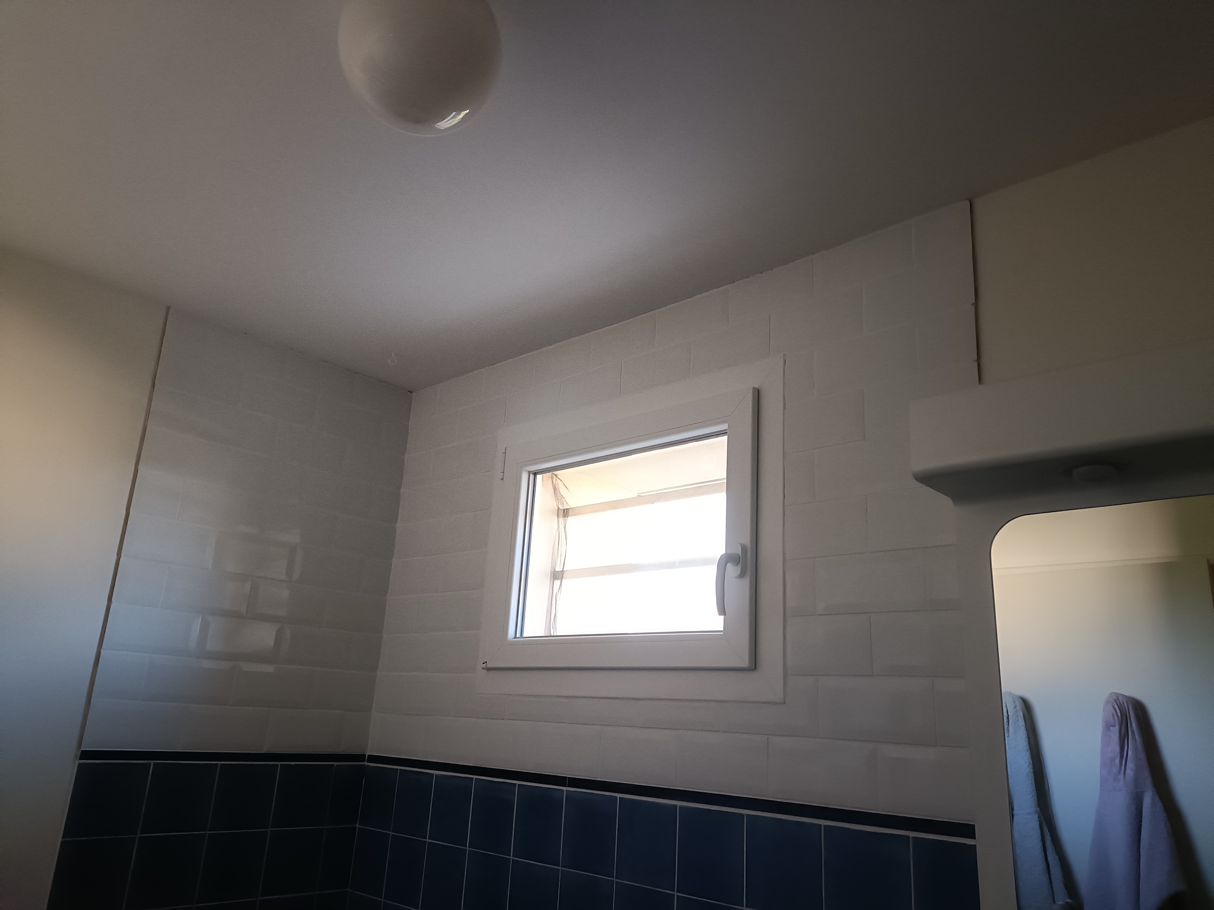

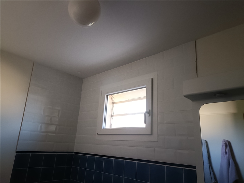

Bon je ne sais pas comment mon fils s'est demmerdé, mais il a réussi à faire tomber le vaillant chauffe serviette de notre salle de bain (qui date de la maison, soit une trentaine d'années), et qui pèse un âne mort. Ca a un peu ébréché des carreaux, et les supports ne tiennent plus correctement donc impossible de le remettre.
Bref, on s'est dit que c'était l'occasion de rénover notre salle de bain, sachant qu'on avait refait celle des enfants il y a 3 ans.
Pour cette dernière, on avait mis du parquet pont de bateau au sol, changé la cabine de douche, les doubles vasques, installé un chauffe serviette et repeint les murs à la résine Résinence Color.
Là on voudrait "juste" repeindre murs et sol, et donc installer un nouveau chauffe serviette.
Notre salle de bain étant plus grande que la leur (10m² vs. 6m²), on ne va probablement pas partir sur de la Résinence Color pour les murs, trop cher pour ce que c'est. Je pensais partir sur ça : https://www.v33.fr/renovation-perfe [...] kXKuKqztv_
Le carrelage existant étant clair, je pense qu'il n'y aura pas nécessité de x couches.
En revanche pour le sol, sachant qu'on a le chauffage au sol, quel produit suggèreriez vous svp afin que ce soit durable, quitte à mettre 2 ou 3 couches ?
Message édité par fabien1176 le 23-03-2025 à 21:59:24
Déjà pour les murs je suis pas convaincu par la peinture de rénovation, mais  alors pour le sol  [:cerveau pouah]
Pourquoi ne pas virer le carrelage et mettre un PVC en dalles/lames par exemple ? Prix contenu, et ça résiste bien
n°72615977
fabien1176
Posté le 23-03-2025 à 22:41:18  profilanswer
Ah non on s'est pas compris :D
C'est une réno "light" que je veux faire, donc clairement les carrelages muraux et au sol restent :o
Dans ce cas, ne rien faire au sol et conserver l'original.
Quand on veut on peut, quand on peut on doit" © Bonaparte

Posté le 24-03-2025 à 09:50:26  profilanswer
Oui je vais peut être faire ça, après tout le sol est nickel, c'est juste la couleur qui me déplait.
Pour la peinture carrelage des murs, une recommandation de marque / produit ? Ou plutôt résine (ça rend super bien dans la chambre des enfants mais de mémoire il avait fallu 3 couches, donc ça douillait) ?
Je précise que l'on utilise peu la baignoire, et la cabine de douche est fermée, donc pas besoin d'un truc le plus résistant à l'eau qui soit, ça concernerait uniquement les murs.

Hello !
Je vais bientôt peindre le plafond de ma salle de bain ainsi que les murs/plafond des WC tout en blanc, et voir ptet le fond des WC en couleur pour donner de la profondeur.
J'ai un leroy merlin en facilité d'accès :o je prends quelle marque ? En mat je suppose ? Merci :jap:
n°72622604
toutsec
Posté le 25-03-2025 à 07:22:11  profilanswer
SdB/salle d'eau c'est satin/voire brillant si j'en crois les spécialistes : plus facile à nettoyer, laisse moins passer la vapeur d'eau.
Message édité par toutsec le 25-03-2025 à 07:24:15
Premier Mondial sur Boinc! merci HFR :D
n°72622606
mystiko
Posté le 25-03-2025 à 07:23:47  profilanswer
Mat au plafond et satin sur les murs.
Peinture de qualité = travail bien fait
