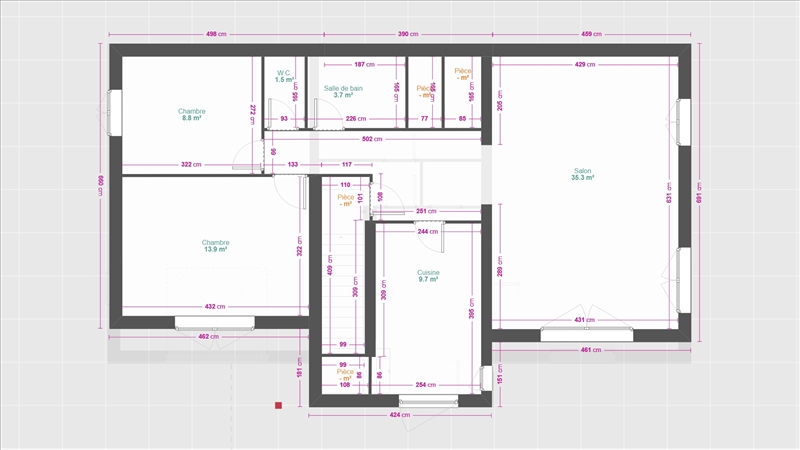

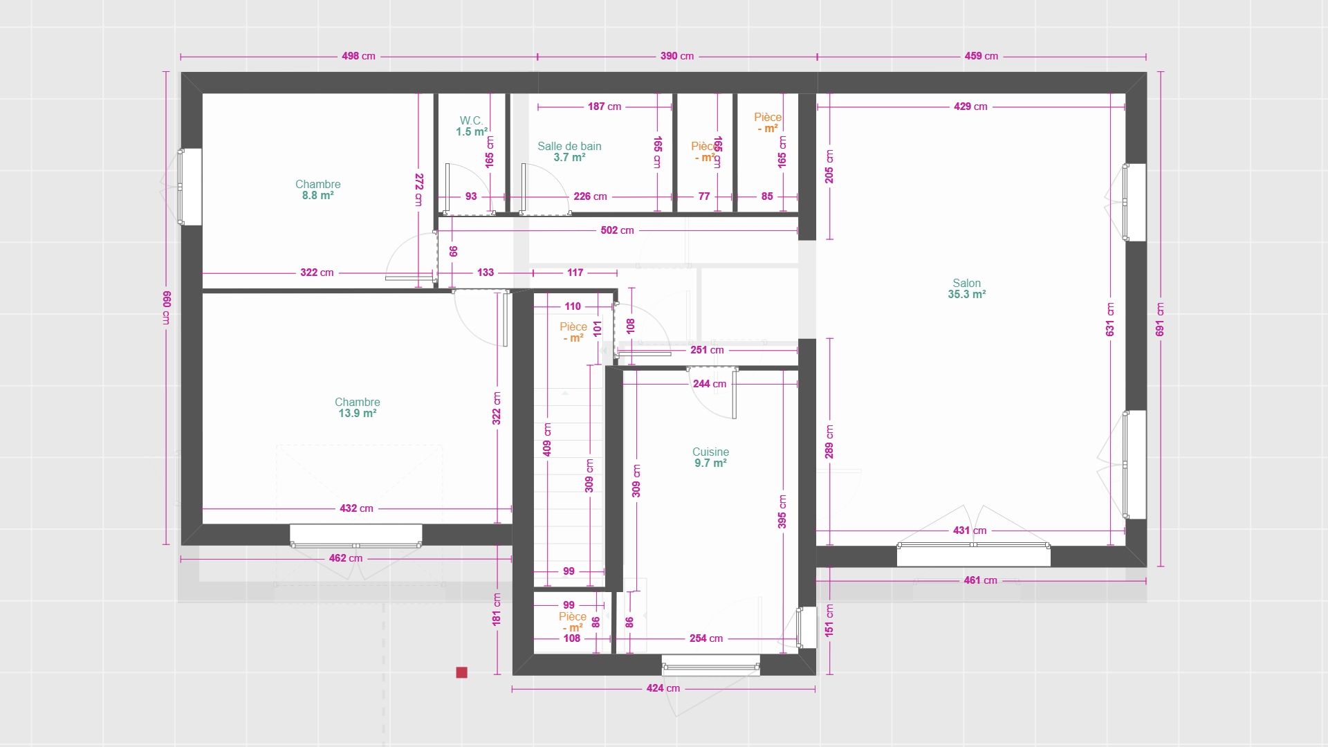

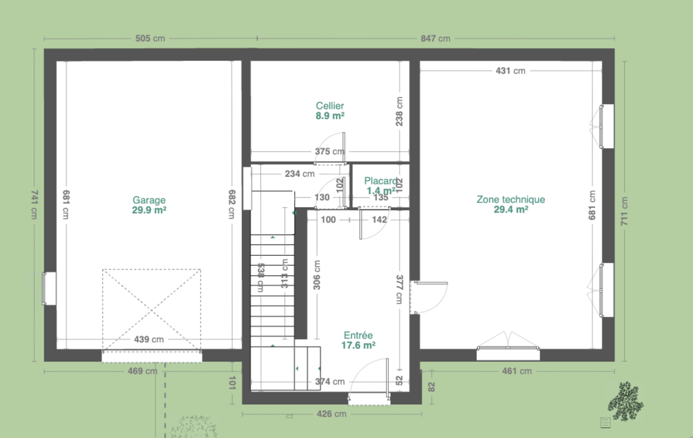

neo world a écrit :
J'ai noté : famille en devenir potentiellement -très très- nombreuse dans une galère sans fin avec des travaux progressifs qui transforment toute la maison.  [:mme michu:4]  :o
Je vais vous suivre sur l'idée de l'espace de vie à l'étage pour ne pas décaisser l'étage du dessous avec mes avertissements:
- tu n'as pas une vue directe des enfants qui jouent proche de la maison depuis ton salon
- faut monter des étages pour la moindre assiette en cas de barbecue (et le préparateur est totalement isolé des festivités et ne peut pas surveiller le barbecue depuis la cuisine non plus)
- y'a un sentiment de -pseudo- sécurité lié à la hauteur (en général un voleur s'en prend à la première fenêtre / porte qu'il trouve) ce qui laisse un sentiment "meh" quand tu laisses tes mômes en bas seuls
- le couloir des chambres des enfants est aussi l'entrée de la maison. Normalement tu veux un sas pour le bruit et la vie privé (ton plombier, électricien, des connaissances/amis avec les chaussures sales, passent à côté des chambres des enfants, vous aussi quand vous allez faire 5 passages avec les courses pour toute la famille à mettre au cellier)
RDC : la disposition est pas lisible. une personne qui entre doit comprendre instinctivement là où elle doit se rendre et pour l'instant c'est le cellier puis les deux chambres de droite pusi éventuellement l'escalier :o
=> Tu veux idéalement retravailler l'entrée :
- centrer la porte d'entrée sur son mur et l'encadrer de fenetres pour faire rentrer -beaucoup- de lumière
- Positionner l'escalier au niveau du cellier et disposer des placards toute hauteur(faible hauteur certes mais bref :o) sur les murs des chambres côté entrée : ça permet de créer une plus grande séparation des chambres avec des alcoves pour chaque portes un peu cachées depuis l'entrée et en plus tu as encore plus de rangements (mètres linéaires) qu'avec le cellier actuel
- tu peux imaginer un escalier rond ou double quart tournant bien large encadré de fenêtres pour le mettre en valeur
- tu prévois un coin pour s'assoir juste à côté de la porte d'entrée et pareil pour les placards de courses pour vous faciliter la vie (à 4 ou 5 tu verras que c'est pas du tout les mêmes quantités qu'aujourd'hui :o)
=> La salle de bain de ton RDC c'est pas possible y'a des angles partout on se croirait sur une map de Doom qui aurait rencontré un labyrinthe et en plus elle a pas de fenêtres  [:shlavos]
- percer une fenetre pour la salle d'eau là où ça rend le mieux pour vos façades exterieures
- placer la salle d'eau de la "suite" sur le mur à gauche. Elle aura enfin aussi une fenêtre et chaque pièce sera bien droite / fera un beau rectangle
- attention au bural avec vue sur le lit en arrière plan pour les visio. C'est pas très pro
1er étage :
- tu gagnes déjà de la place pour ta cuisine grace au déplacement de l'escalier. Tu peux élargir le cellier pour y mettre tout le bazar de robots que tu ne veux pas voir au quotidien et remplacer les placards perdus au fond
- en arrivant sur le pallier depuis l'escalier, tu vois par la fenêtre de la forêt et ta cuisine. C'est quand même plus chouette que des placards sur un mur aveugle :o
- la baignoire en haut j'imagine que c'est pour les parents mais comment vos mômes vont venir dans votre chambre la nuit après un cauchemar / malade / effrayé, ils vont prendre l'escalier ?
- installez la baignoire côté étage des enfants (elle sera plus utile), réduisez la taille de la salle d'eau en mode "suite avec salle d'eau" et placez un gros bureau (environ 8/9 mètres carrés) qui pourra servir de chambre à côté des parents pour les plus petits avant de les migrer au RDC
C'est un peu le grand charbardement mais ça transfomera totalement l'approche dans la maison (en mettant en valeur la lumière et les lieux de passage) et ce sera "near future ready" :D
Bonne chance dans vos travaux ! :D
Merci pour tous ces retours, je vais y réfléchir (même si clairement, certains changements comme le déplacement de l'escalier sont d'assez gros chantiers qui risquent d'être particulièrement couteux. j'ai l'impression que pouvoir déplacer l'escalier nous aiderait beaucoup à imaginer de nombreuses autres possibilités)
La salle de bain du RDC, typiquement, c'est le genre de chose ou l'on se dit qu'un archi pourra bien nous aider (et vu qu'on a dans l'idée de faire d'abord le RDC, on se dit qu'on a du temps pour mieux réfléchir l'agencement du RDC).
(Et je prevoyais d'y ajouter une fenetre même si elle n'est pas sur le plan :o )

Aujourd'hui, ça ressemble à ça niveau agencement :
1er étage :
https://rehost.diberie.com/Picture/Get/r/480544
RDC :
https://rehost.diberie.com/Picture/Get/r/480545
Donc ne touche pas non plus à grand chose (on a juste une ouverture d'un mur porteur dans notre projet, et potentiellement l'ajout de fenêtres)
En tout cas, merci pour les retours, ça donne à réfléchir :jap:

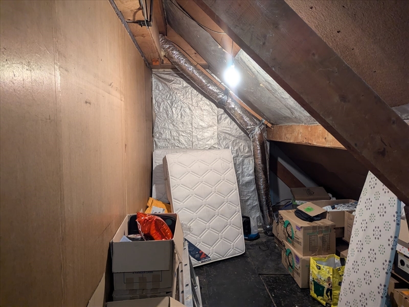

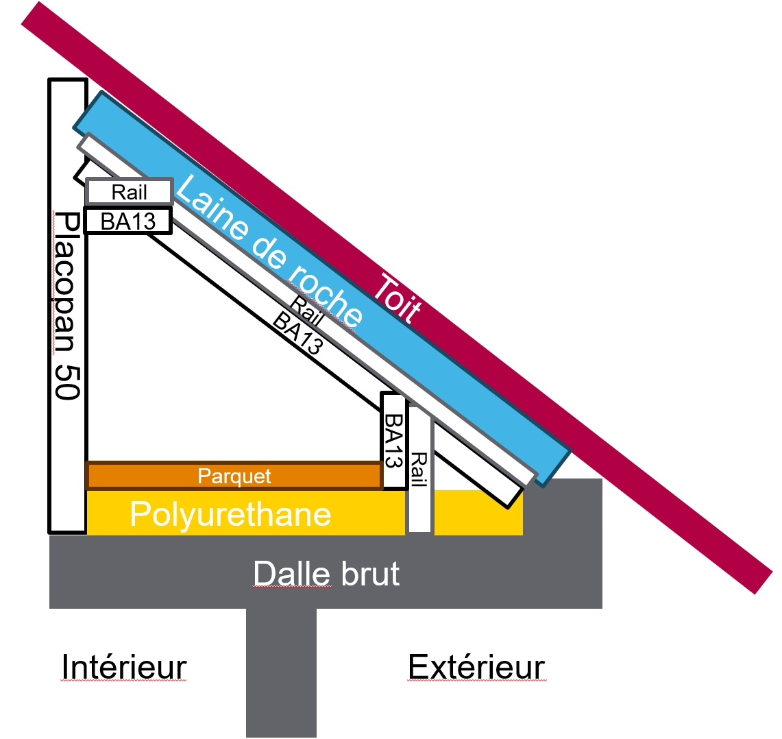

Je veux rendre mes combles un peu plus propre et surtout mieux isolé
Voici un aperçu en notant que
-le toit n’est pas isolé
-La dalle est pleine de bosse (jusqu’à 3cm) et je dois rattraper 10cm pour être de niveau avec le couloir à gauche
-On a environ 2,7 de haut et 3,2m de large
-Une partie des combles donne au dessus de l’extérieur (ya un décroché dans la façade)
https://rehost.diberie.com/Picture/Get/r/330141
Ma première idée est celle ci:
https://rehost.diberie.com/Picture/Get/f/480546
Projection de mousse polyuréthane sur 8cm et ensuite création d’une structure BA13.
Mon autre solution c’est de faire un ragréage (liquide ou sec en bille fermacel) puis de poser 5cm poluyréthane
Vous en pensez quoi ?

Je ne suis pas sûr de bien comprendre ce que tu veux faire : tu mets ton plancher à même le polyuréthane (sans support) ?
Avec des panneaux type TMS, je crois que ça peut se faire, mais pas sûr que pour du soufflé ce soit possible.
Qu'entends tu par "structure BA13" ? C'est bien juste pour le placo ?
t'as entendu parlé d'un incendie en Suisse ?
Assistant maitrise d'ouvrage
n°74061080
neo world
Posté le 08-01-2026 à 00:48:25  profilanswer
Le polyuréthane pour l’isolation thermique s’éteint tout seul si il y a pas un truc qui crame contre en continu (par contre les gaz restent hyper toxiques et il laisse tomber des gouttes de trucs très chauds. Pas un soucis par terre mais dangereux au plafond sans un coffrage) et surtout si il est coffré dans du ba13 c’est pas pire (point de vue feu uniquement) que ses poutres en bois, la laine de coton et les autres matériaux qui brûlent tant qu’ils sont en contact avec un matériau enflammé.
Par contre faut savoir exactement ce qu’on fait avec le polyuréthane projeté : les cellules fermées sont plus isolantes mais très rigides et elles emprisonnent l’eau et l’humidité. Faut rien en bois autour. Les cellules ouvertes sont souples, isolent moins que l’équivalent en épaisseur de laine de verre / roche de qualité mais laissent transpirer les matériaux autour
Dans cette situation je ferai tout en laine de roche : je créé une structure en bois (lambourdes) pour faire un support pour le plancher. Je mets des cales / creuse les bosses pour qu’au niveau laser ce soit parfait. Je mets des panneaux de laine roche premium entre les lambourdes, je ferme avec des panneaux d’OSB fixés aux lambourdes pour fermer et peut être un lino juste pour faire propre (ou un vernis si l’aspect de l’osb ne rebute pas
Message édité par neo world le 08-01-2026 à 00:53:29
n°74061084
neo world
Posté le 08-01-2026 à 00:52:02  profilanswer
n°74061087
XaTaK55
Posté le 08-01-2026 à 00:52:46  profilanswer
Dans cette situation je ferai tout en laine de roche : je créé une structure en bois (lambourdes) pour faire un support pour le plancher. Je mets des cales / creuse les bosses pour qu’au niveau laser ce soit parfait. Je mets des panneaux de laine roche premium entre les lambourdes, je ferme avec des panneaux d’OSB fixées aux lambourdes pour fermer et peut être un lino juste pour faire propre (ou un vernis si l’aspect de l’osb ne rebute pas
Si tu fermes l'isolant avec un osb, il sera nécessaire de mettre une membrane freins vapeur côté chaud.
n°74061091
neo world
Posté le 08-01-2026 à 01:00:50  profilanswer
La dalle en béton empêche normalement l’humidité (donc elle fait office de membrane) mais au pire ça ne mangera pas de pain d’en remettre une si la dalle a des fissures qui se trouveraient au dessus d’une douche collée à la plaque de cuisson de la maison :o
